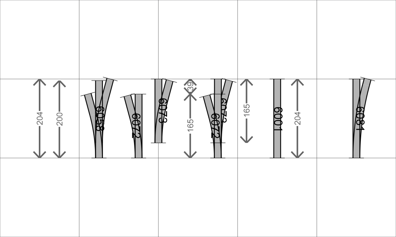

Op het Anyrail forum heb ik een berichtje geplaatst over hun versie van het driewegwissel 6057 / 6058 van het Fleischmann H0 Modellgleis.
Daar klopt naar mijn idee geen hout van, het rechte spoor 200 i.p.v. 204 mm lang, en beide afbuigende sporen naar voren stekend.
Ook al heb ik deze rails zelf niet, ik ken de Fleischmann catalogi al sinds mijn jeugd. En van catalogusdata en foto's meen ik toch wel op te kunnen maken dat dit driewegwissel simpel opgebouwd is uit een overlappend gewoon links- en rechtswissel, 39 mm verschoven zodat de totale lengte 204 mm wordt. En geen naar voren stekende boogeinden, die kwamen pas met de langere wissels met beweegbaar hartstuk.
Maar misschien kan iemand die deze wissels heeft dit bevestigen? (Had ik natuurlijk ook kunnen vragen voordat ik het op het Anyrail forum aankaartte.)
Overigens heb ik het alleen over de geometrische buitenafmetingen. Dat is het enige wat telt voor Anyrail. Intern is het driewegwissel natuurlijk afwijkend van de normale 165 mm wissels - kortere wisseltongen en krappere bochten.
https://www.anyrail.com/forum_en/index.php/topic,4320.0.html
