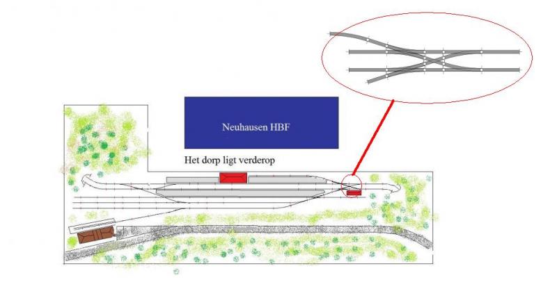

Hoi allemaal,
Ik ben momenteel bezig met mijn modelbaan, het wordt een Duits stadje in een bergachtig gebied. Ik denk aan het Zwarte woud maar ergens aan de Zuid-Oost kant van Duitsland lijkt me ook goed (in de buurt van Garmisch-Partenkirchen bv). De naam Neuhausen is een verduitsing van mijn achternaam Nieuwenhuizen.
Het is een H0 spoor baan met Fl Profi rails en Roco Line zonder bedding.
Nu heb ik een baanplan gemaakt op PC rail van Busch alleen heb ik geen idee hoe ik dat op het forum kan plaatsen, graag hulp

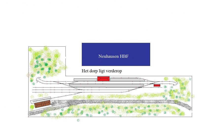

Eindelijk is het me gelukt(met hulp van vriendelijke leden
Nog even wat extra info. Het wordt voornamelijk Tijdperk 5, maar een mooie tijdperk 4 of 3 of zelfs 2 trein mag een museumdienst op mijn baan krijgen. Ik heb toch besloten om het Zwarte woud te kiezen ivm de dubbeldeks rijtuigen die Roco dit jaar op de markt brengt( hebben nml Freiburg als bestemming). Het schaduw station ligt onder de berg en is 5 spoors. Ik heb nu geen zin en tijd meer om daarvan ook nog een plaatje te maken.

Tomas mooi sporenplan, rechts mis je alleen nog 1 wissel verbinding om vanaf het kop( perron)spoor via het rechter spoor de tunnel in te kunnen gaan. Je kan natuurlijk ook gewoon links blijven rijden na vertrek van dat spoor zoals tussen Nijmegen en Mook ook jaren gewoon was.

Ja, daarover heb ik ook nagedacht. Laten we maar denken dat er in de tunnel ergens nog een wisselverbinding ligt
. Anders wordt het zo proppen met de wissels.

En als je het nu eens zo deed
Na deze wissel kombinatie kan je de twee binnenste sporen wel wel weer dichter naar elkaar toe leggen.

De wisselverbinding half in de bocht leggen gaat ook prima als je een ruime boogstraal aanhoud. In het bovenste leg je dan een rechtswissel als vervanging van het laatste stukje recht voor de bocht. Als vervanging van de eerste gebogen rails in het binnenste spoor leg je dan een links wissel.

Dan lijkt mij nog een meegebogen wissel de mooiste optie
voor een vloeiend verloop van het spoor.

Het is allemaal wel mooi, maar dat wordt toch weer een dure grap. Ik was net blij dat ik al m'n rails bij elkaar had gesprokkeld. En zijn de gebogen wissels van Fl niet echt mooi vloeiend. Ik weet niet of Roco wel een mooie vloeiende radius bij z'n gebogen wissels heeft.

Als het ff kan is dat idee van mij mooier te doen met normale wissels ipv meegebogen wissels.
En wat ik al eerder zei je kan ook gewoon doen dat die trein via het linker spoor vertrekt en pas bij het volgende station door wisseld naar het rechter spoor, in het echt gebeurd dat ook
. Enige nadeel is dat je trein verkeer soms wat dode punten kent omdat die trein nog in de weg zit, maar ook dat heb je in het echt ook
Opzich kan dat ook wel weer heel leuk zijn op een modelbaan en het heeft iets aparts. En het spaart je het geld voor de wissels uit.

Roco had met het roco-line programma erg mooie en slanke wissels
(gebogen en recht) nemen wel weer meer ruimte in, maar dat is het
standaard dilemma bij modelspoor
is voor mij de rede om in n
te rijden, alhoewel ik errug veel ho verzameld heb...
De gebogen wissel van flm zou ik niet gebruiken, die hebben
een te korte boogstraal.
grtz,
Tis

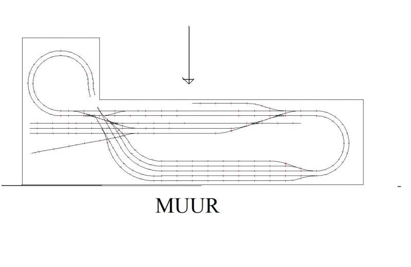

Ik ben helemaal de kluts kwijt op het moment. Het baanplan dat ik had gemaakt blijkt helemaal niet mogelijk met schaduwstation enzovoort. Ik moet een nieuw soort ontwerp maken, maar ik kom er maar niet uit. Wat voor ontwerp moet ik maken om een schaduwstation te kunnen maken en een realistisch sporenplan?

Tomas,
laat eens horen waar je probleem zit kwa uitvoering. Wellicht dat we daar een oplossing voor hebben.

Nou dit is het probleem:
Waar de pijl staat kan ik vrij staan. Achter staat een muur, daar kan ik niet bij. Het schaduwstation met 5 sporen in een bocht ligt onder het andere station en is zo goed als onbereikbaar. Als daar dus een trein ontspoort heb ik een groot probleem...
Maar na even peinzen heb ik het idee gekregen om een gevouwen ovaal te maken. Dan moet ik wel een ander baanblan maken maar dat is bijzaak.
