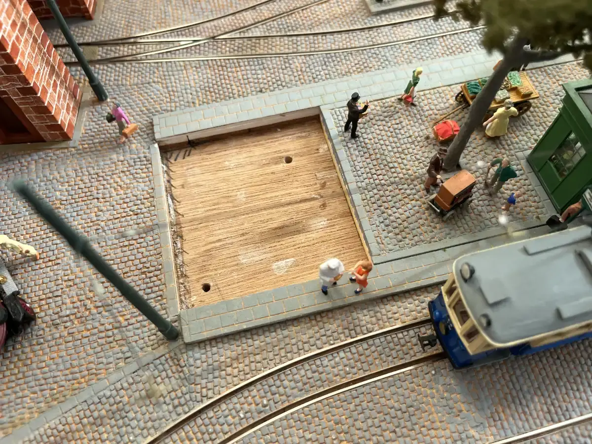

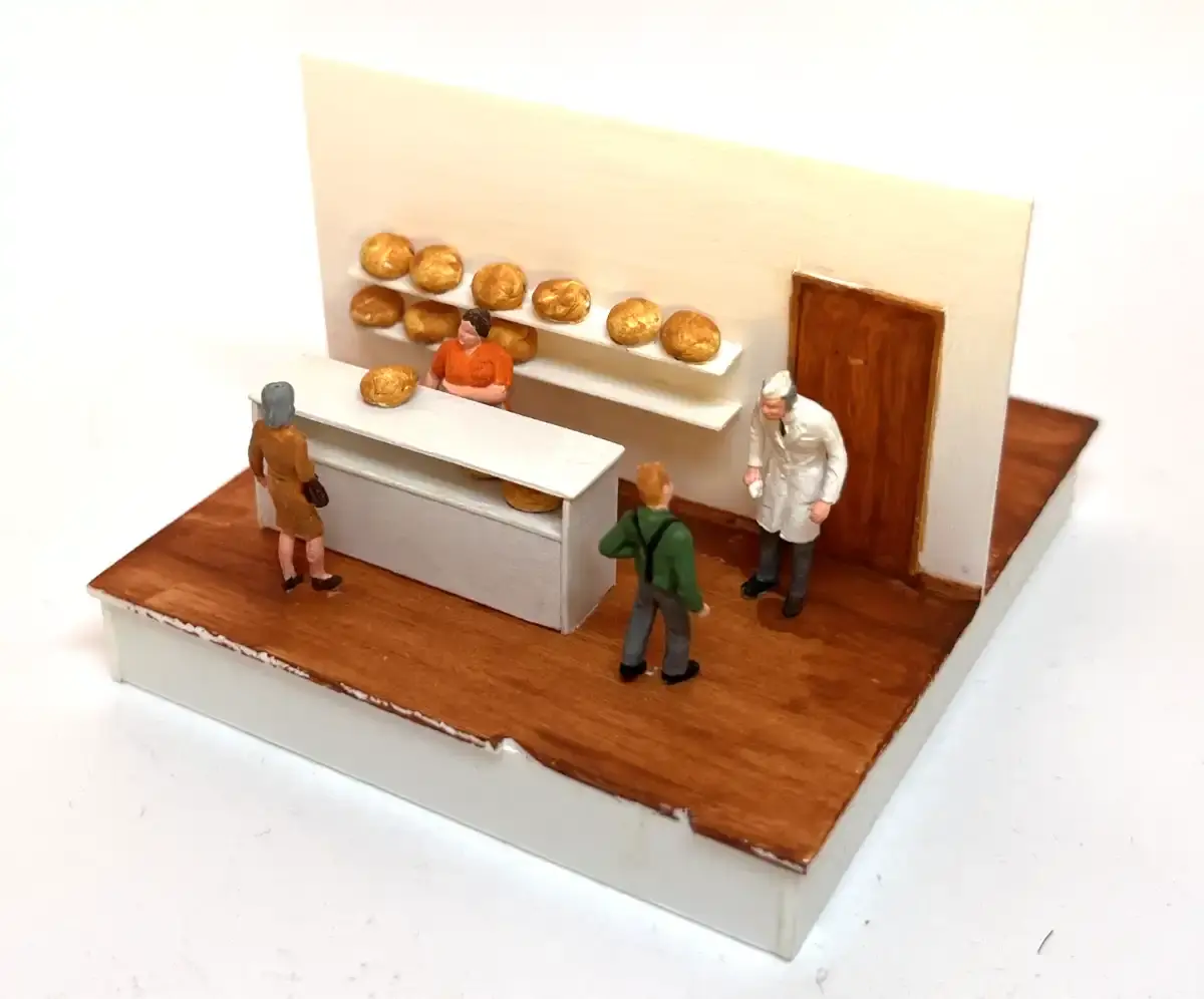

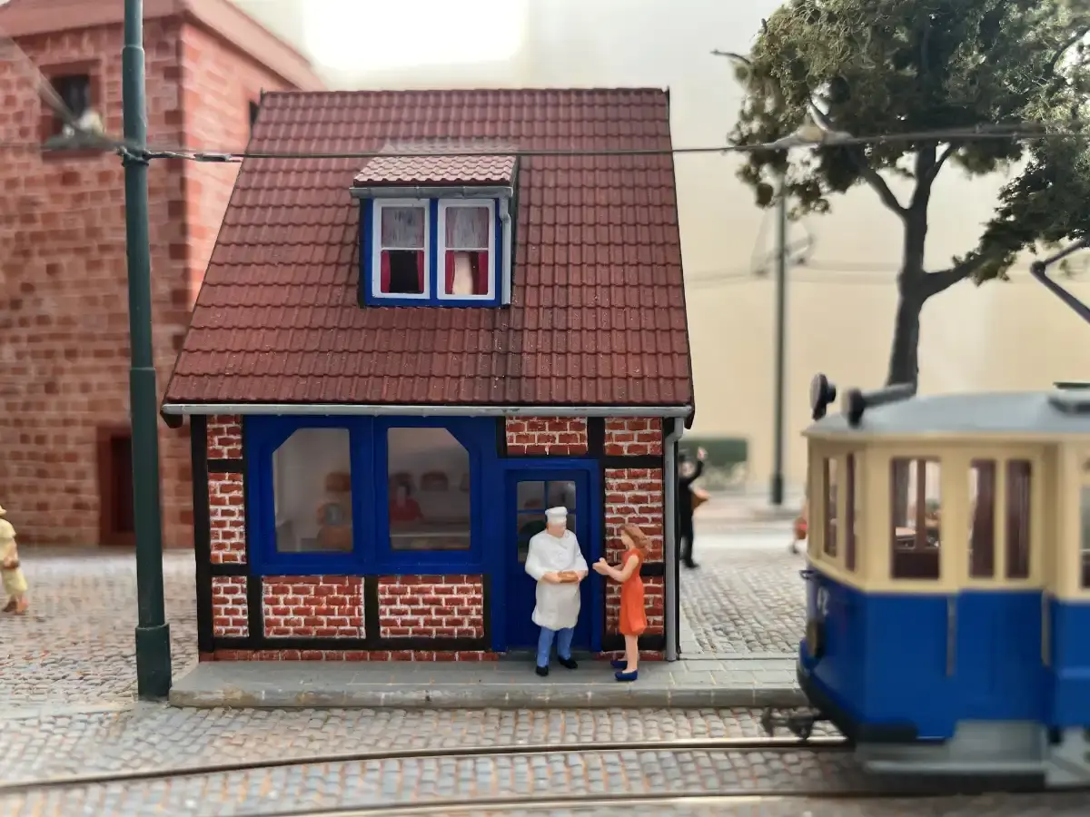

De huisjes van Rotbach zitten in een uitsparing in de baan gedrukt. Da's mooi, want dan heb je geen naad onderaan het model. Omdat ze niet gelijmd zitten, kan ik ze er allemaal zo uithalen. Omdat ik ook wat verlichting in wil bouwen, mezelf maar eens bekend gemaakt met het interieur van de modellen. Zonder verlichting wordt die eigenlijk niet goed gezien. Het interieur staat op een eigen plaatje, die met frictie vast zit in het model. De bodem is hol aan de onderkant, dus ruimte voor wat kabelzooi. Bij twee huisjes vond ik al een boorgat in de houten bodemplaat. Ik denk niet dat Don aan verlichting heeft gedacht en het meer een overblijfsel was van de ontwikkelingsfase, maar het is wel makkelijk dus.
Hier is de bakker, die het meest uitgebreide interieur heeft. Nou moet ik nog verzinnen waar ik de lampen plaats. Liever weergeven als echte lampen voor meer sfeer in plaats van één felle in het plafond. Twee hanglampen boven de toonbank en misschien eentje boven de broden?
