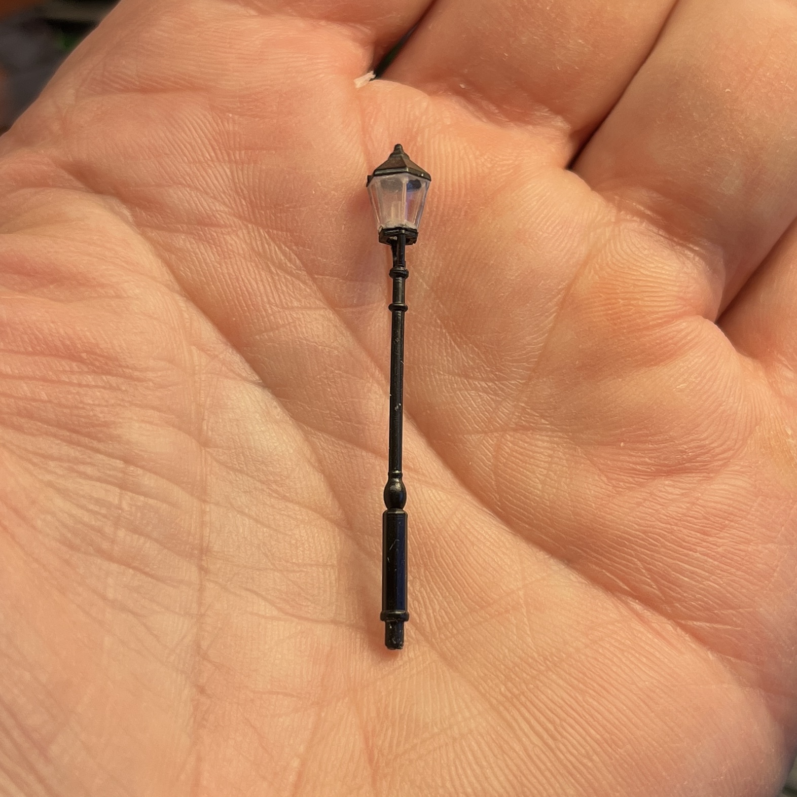

Don heeft een paar van deze lantaarnpalen op zijn baan staan. Het ziet eruit als dat het een bouwpakketje was. Wie weet van welk merk dit is?

Auhagen 41202
Zijn bouwpakketten, wat het voordeel heeft dat je met wat priegelwerk een ledje in de lamphouder kunt maken (lantaarnpaal doorboren).
