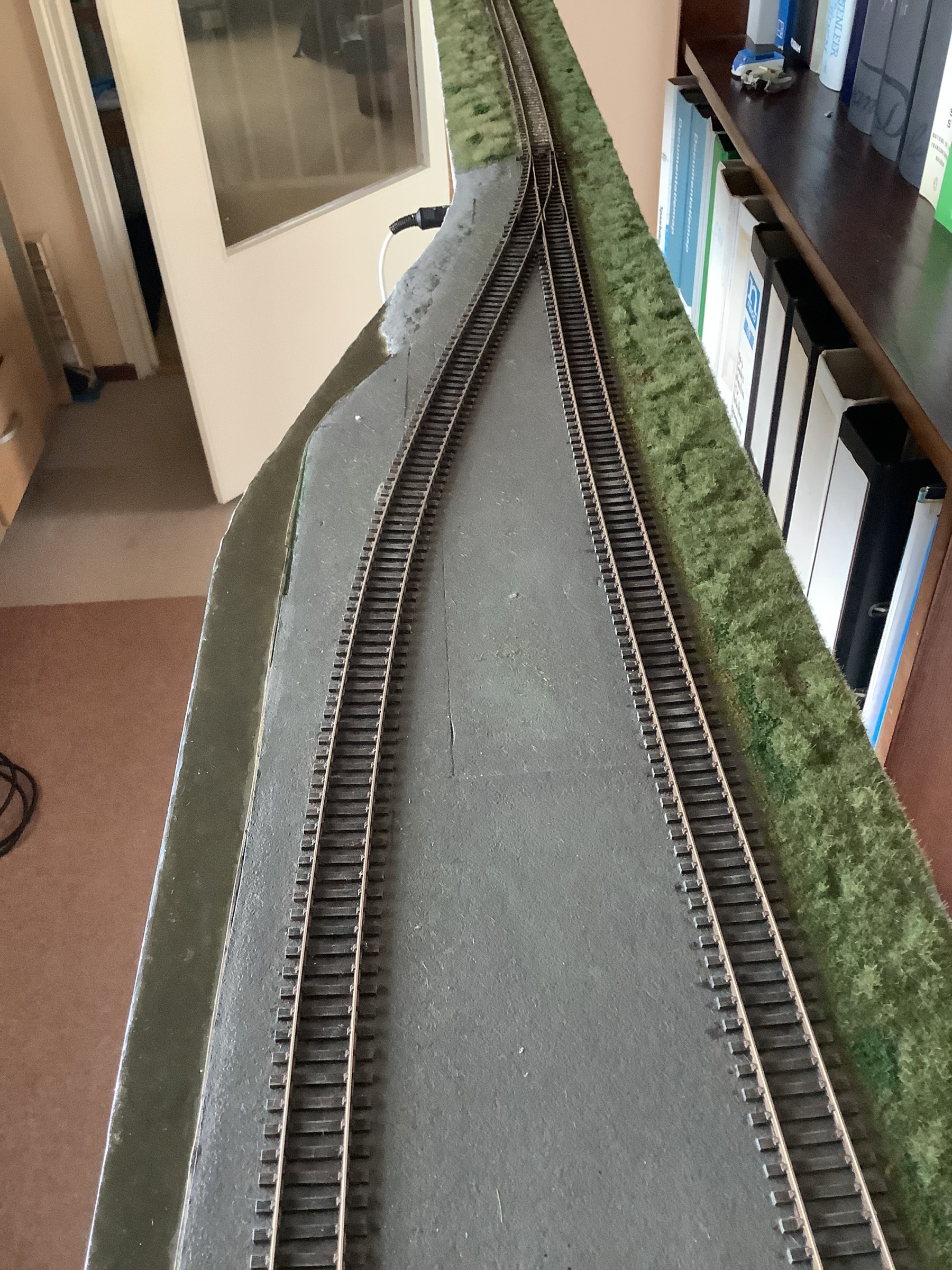

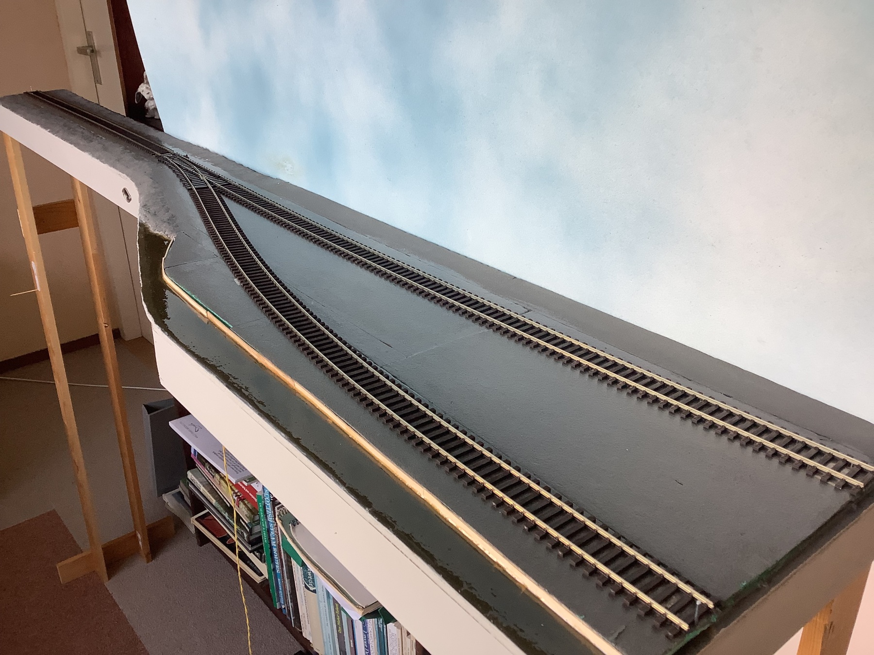

Polderbaantje ziet er nu in een pril stadium zo uit:
De achtergrond is tijdelijk. Ik denk een achtergrond van PeArd te gaan gebruiken. Wordt vervolgd.

Nee, niet direct. Het zou een niet meer gebruikte kade kunnen zijn, met wat extra begroeiing in het water, maar dat staat nog open. Ik heb overwogen een deels gezonken praam en narrow boat te maken (afhankelijk van wat er op dat moment rijdt). Misschien komt dat nog. Het water is nu nog een aantal lagen parketlak waar makkelijk nog wat extra op gesmeerd kan worden.
Maar uiteindelijk is het een heen-en-weer-rij-plankje wat niet direct als baan bedoeld is. Maar een kale plank vond ik net iets te saai. Vandaar enige aankleding.

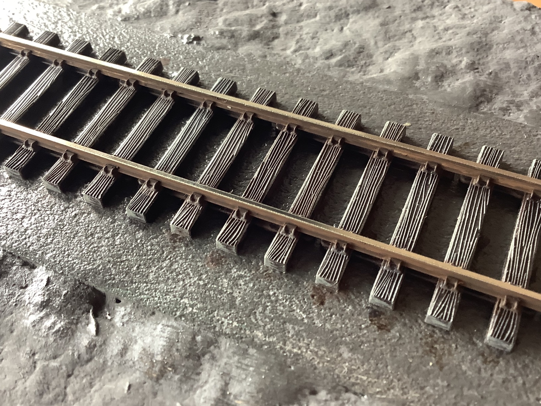

De eerste klus die ik wil aanpakken is het weatheren van de rails. Inmiddels heb ik daar een begin mee gemaakt:
De rails is Peco code 75. De biels hebben behoorlijk wat structuur. Dat viel me eigenlijk pas op toe ik ze begon te bewerken. Het had van mij wat minder gemogen, maar het is wat het is. Ik heb de biels eerst met chocolate brown en hier en daar met german cammo black brown van Vellajo geschilderd. Daarna een wash met Agrax earth shade van Citadel. De derde ronde was drybrushen met IDF Sand grey van Vallejo. De rails zijn met chocolate brown bewerkt. Al met al ben ik er wel tevreden over. De foto ziet er minder goed uit dan het echie. Ik wil het niet al te zwaar aanzetten en ben daar wel in geslaagd, vind ik. Nu eerst ballasten en dan zien of de biels en de rails nog wat verdere bewerking nodig hebben.

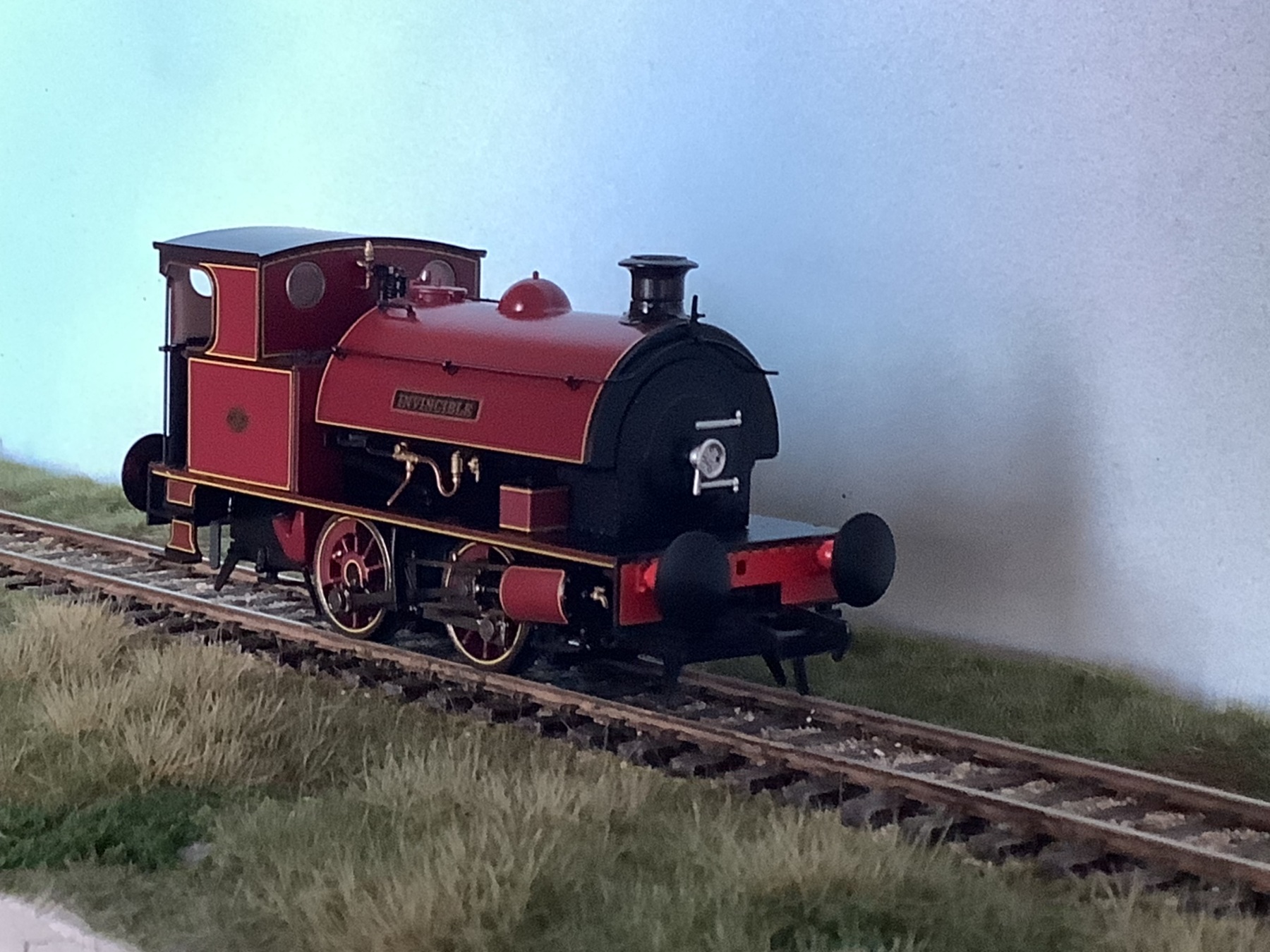

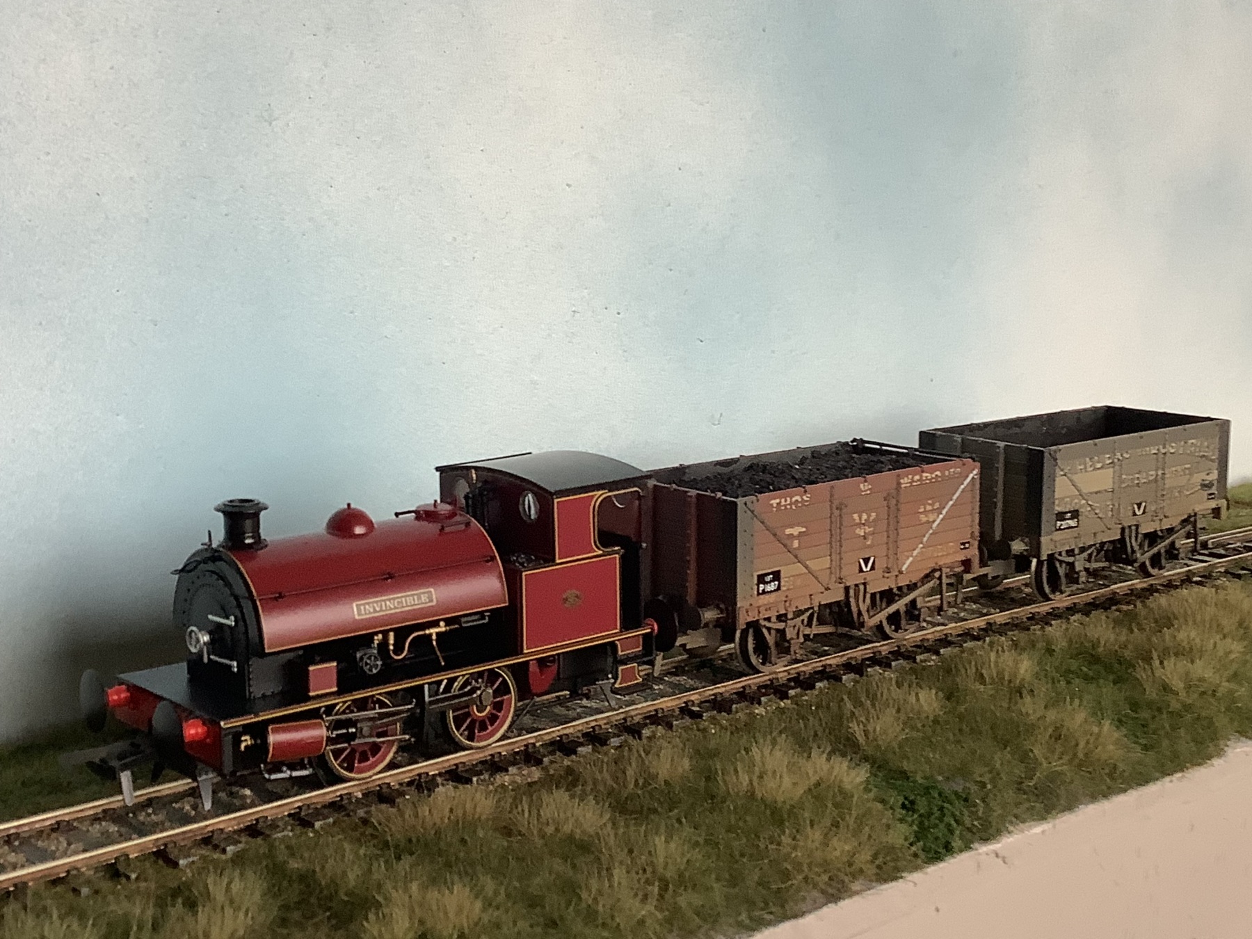

Ik kom de laatste tijd weinig aan mijn treinen toe, het dagelijkse leven zit wat in de weg. Deze week heb ik echter een beginnetje kunnen maken met wat landschap:
Het is vooral wat graswerk. De losplaats ga ik waarschijnlijk met een laagje das-klei bekleden en er dan misschien zoals Chris Nevard met een oude pen keien indrukken. Maar dat staat nog niet vast. Het water is veel lagen blanke lak. Ik heb daarna een poging gedaan met multicoat er een golfstructuur op aan te brengen. Dat is nog niet helemaal gelukt, de multicoat is uiteindelijk meer uitgezakt dan ik hoopte.
Deze week is ook een nieuwe lok gearriveerd:

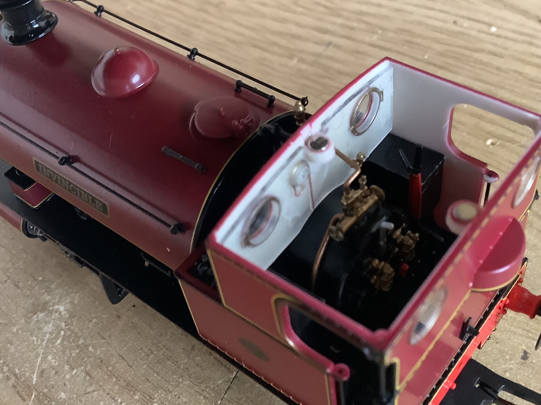

Een Dapol model van een Hawthorn Leslie 0-4-0 in de uitvoering zoals die bij het grote arsenaal in Londen heeft rondgereden (arsenal, ook van de voetbalclub). Ik vind vooral de kleur mooi, daarom had ik deze uitvoering besteld. Anders dan de B4 is dit een model met veel metaal. Het lokje rijdt mooi en is voorzien van een ledje in de vuurkist dat zelfs analoog al bij een vrij lage snelheid te zien is. Leuk gadget, het dak van het machinistenhuis zit met magneetjes vast en kan verwijderd:
Dat maakt het plaatsen van een machinst en stoker een stuk eenvoudiger. Omdat het kan:

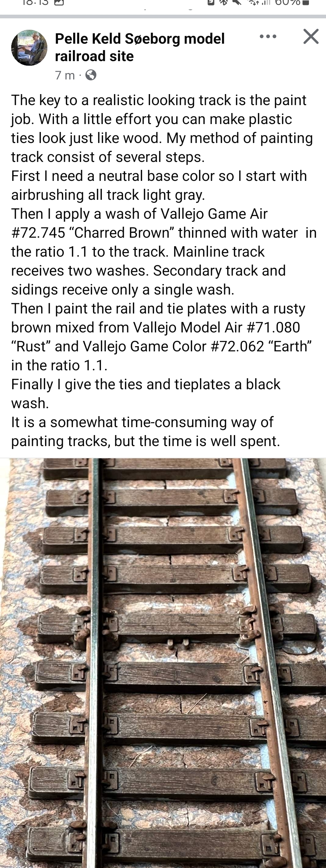

Rails; had gisteren eens screenshot gemaakt op FB van Pelle Soeborg. Die heeft ook wel een mooie techniek. Is schaal H0:

Hoi Ronald,
Testbaan in meerdere opzichten. Om eens wat nieuwe dingen rond scenery te proberen, met name met het vastzetten van materiaal. Ik gebruikte standaard altijd houtlijm, maar ik wilde eens wat andere dingen testen. Hier gebruik ik zowel boekbinderslijm als multicoat. Gewoon om eens te zien wat het resultaat wordt. Tevens heb ik nu de blauwe schuimplaten eerst van een kleurtje voorzien en daar waar de rails ligt, gelakt. Mijn gedachte is dat de lijm dan minder de schuimplaten binnen dringt en misschien stiller wordt. Als er een verschil is, hoor ik het in elk geval niet. Dat heb ik dan ook weer geleerd. En verder natuurlijk vooral materieel testen, lees lekker doelloos heen en weer rijden. Niet ieder zijn ding, maar ik vermaak me er mee.
Dank je voor het screenshot. Ik vind het er beter uitzien dan mijn eigen poging. Dat het even werk is, is voor een klein baantje niet zo’n probleem. Als je een imperium met tientallen of honderden meters rails hebt, wordt het een ander verhaal. Ik bewaar het screenshot voor een volgend project.

Ja, daarom had ik het ook gedaan...vond de methode wel interessant. Ik moet een stukje 0 standaard doen en dan kom ik niet onder een airbrush uit dus deze manier is wel een mooie.

Nog nooit ook maar 1 stuk rails gelegd (behalve in schaal 1:1). Dus als ik het helemaal mis heb, sorry.
Is het een idee om de dwarsliggers op sommige stukjes iets af te schuren. Uiteraard gebruiken ze een mal dus je ziet de repeterende patronen.
Door dat te doorbreken vind ik het al een stuk beter. Wel enorm veel werk en het zijn maar bielsen...
En een stukje ertussen waar ze nieuwer zijn dan elders? Vooral op museumclub doen ze dat...alleen de allerslechtste vervangen tot het hele stuk aan de beurt is.
Wel een enorm leuk idee trouwens, een proefstuk waar je ook nog plezier van hebt. Succes.

Die methode werkt eigenlijk beter als je echt handgelegd spoor doet met houten bielzen.... plastic is vaak net te plastic. Het veranderen van de bielsafstand werkt meestal wel goed op bv zijlijnen of rangeersporen. Daar lag het meestal wat ruiger  :)
