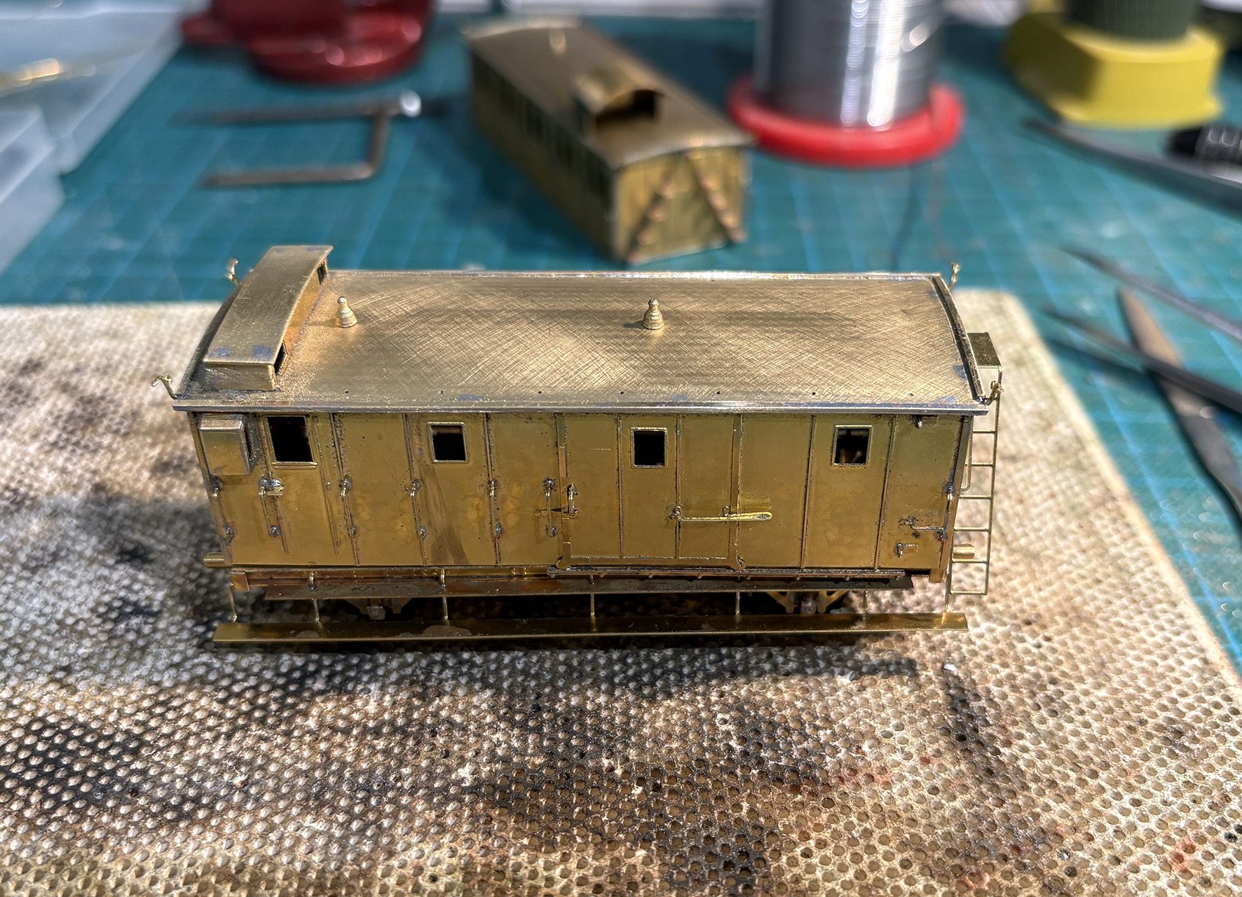

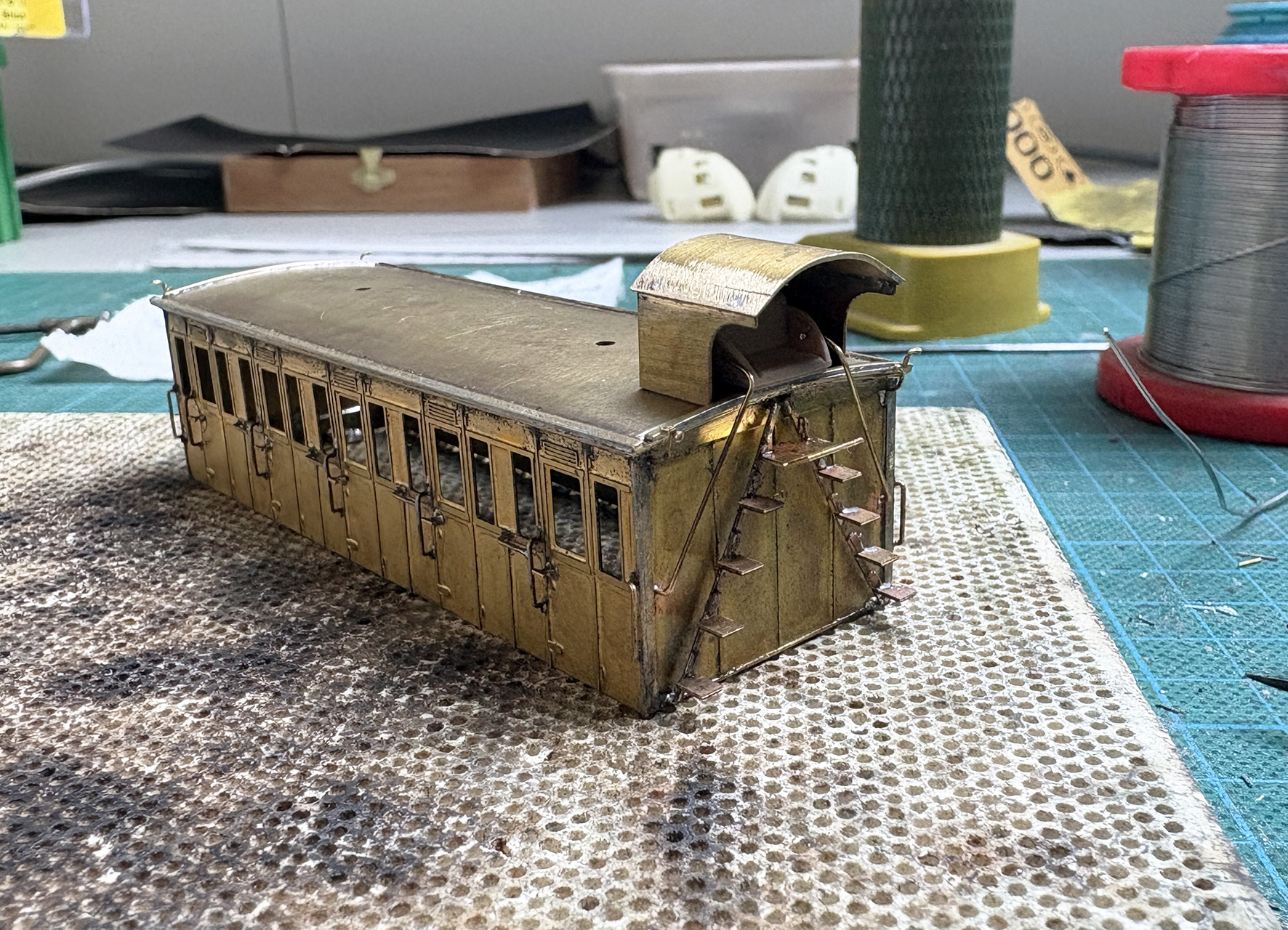

Het verhaal gaat weer verder. Dit keer over de kap. De kap zit eenvoudig in elkaar met vier losse wanden en een dak. De wanden kan je - nadat je de zijwanden hebt gebogen - het beste als eerste van alle details voorzien en daarna alle vier haaks op elkaar solderen. Zo ontstaat er al snel een wagenbak. Het dak is deze keer niet voorgevormd, maar dat is met een platenwals snel gepiept. Ik gebruik daarbij een nieuw trucje. In eerste instantie rolde ik mijn messing platen altijd los door de wals, maar het begin en het einde van de ronding was daardoor niet altijd even strak. Tegenwoordig geleid ik de messing plaat op een stuk dik papier, waardoor de ronding er al eerder ingedrukt wordt. Het dak krijgt daardoor een betere vorm. Ik zag dit op een van de filmpjes die FritsT wel eens gedeeld heeft.

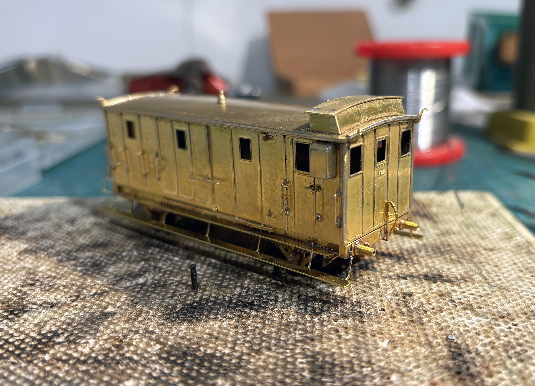

In de kit zijn veel zaken gestandaardiseerd. Voor de wagens met remmershuis (M-211) komen er aparte kopwandjes mee en moet je het dak iets aanpassen. Voor de wagen met vierkant remmershuis betekent dit een gat in het dak slijpen en de afwijkende kopwand en zijwandjes van het huis plaatsen. Bij de bagagewagen (M-220) is het aan te raden om ook daar een rechthoekig gat in het dak te slijpen. Zo kan je het later goed schoonmaken en eenvoudig glas plaatsen.
Tot slot heb ik hier ook weer een poging gedaan om meer detail aan de rijtuigen toe te voegen. De dakranden zijn anders dan bij de HSM. In sommige gevallen zit er een goot onder de rand, maar meestal hebben de daken een opstaande rand. Ik heb het geluk dat ik een aantal mooie kopieën van tekeningen kon bemachtigen waar dit soort details goed op te zien waren. Ik heb per rijtuig de juiste Staats tekening erbij gezocht of een rijtuig serie die er het meeste op leek. Op basis daarvan heb ik het dakdetail nagemaakt. Voor de rijtuigen met een opstaande rand heb ik een messing strip van 1,0mm breed en 0,5mm hoog op de rand gesoldeerd. Daarna heb ik de zijkanten onder een hoek schuin glad gevijld. Onder het dak kwam weer een messing draad van 0,5mm om het dakprofiel na te bootsen. Let op, op de kopse kanten komt er een onderbreking in de rand t.b.v. de afwatering van het regenwater. Die moet in model natuurlijk terugkomen. Je krijgt dan onderstaand resultaat.

De bagagewagen in de set is echt een mooie toevoeging. Ook hier heb ik in de uitkijk het dak zoveel mogelijk weggehaald. Op die manier kon ik achteraf makkelijk glas plaatsen. Dat ging best wel goed. De grootste uitdaging was het glas in de uitkijkjes aan de zijkant. Wederom heb ik hier weer het dakdetail toegevoegd. Verder hoefde er haast niks aangepast te worden.

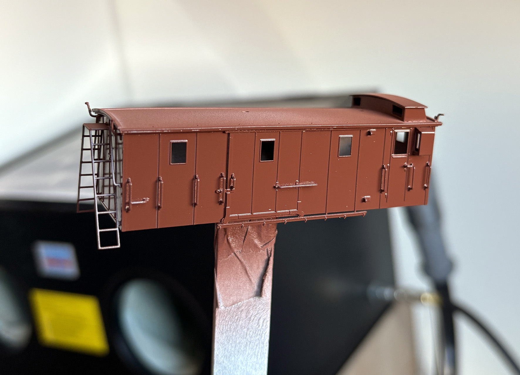

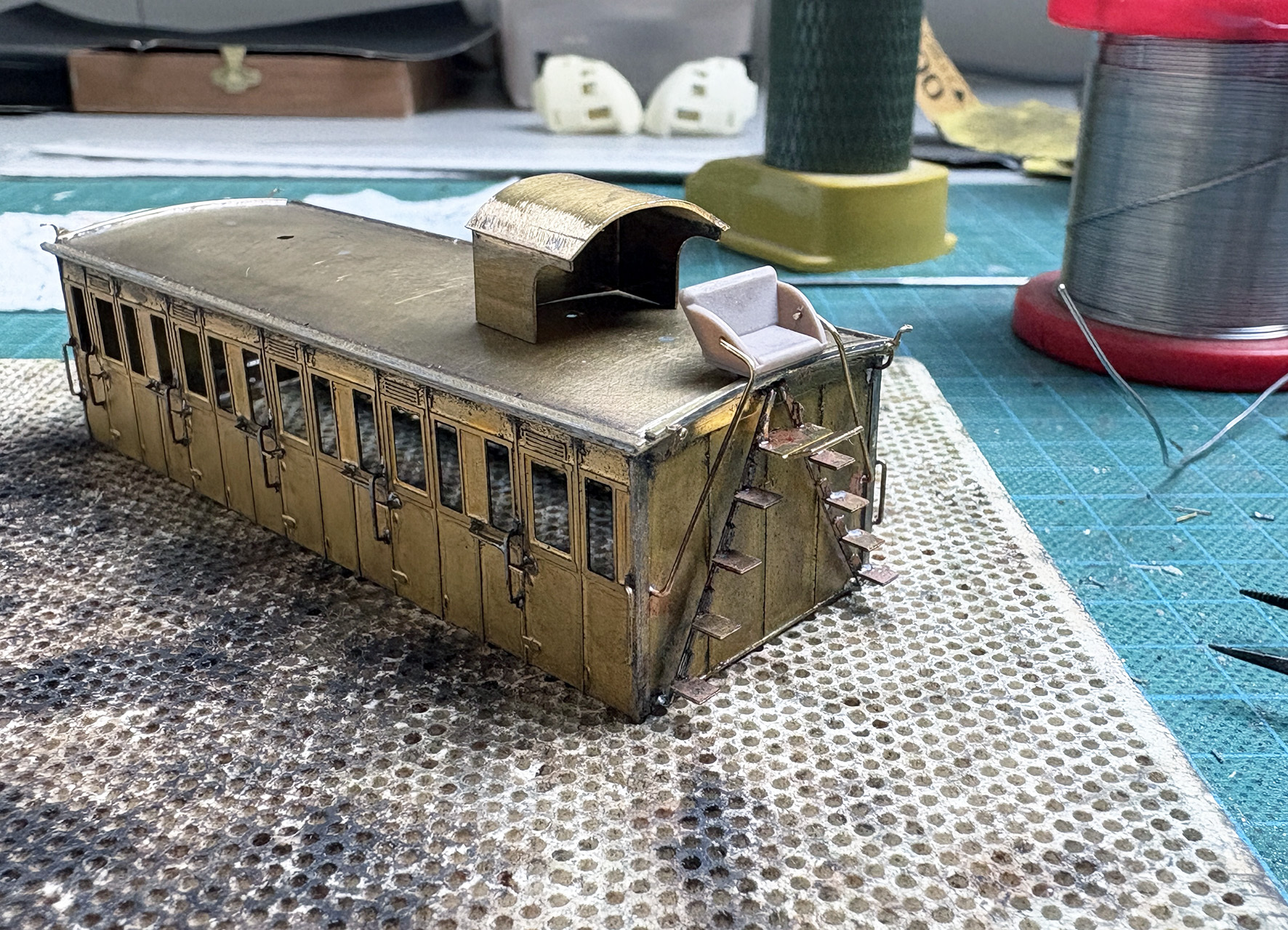

Dan is er ook nog een rijtuig met remmersstoel in plaats van remmershuis. Boven de stoel zit een afdakje. In eerste instantie ontbrak de stoel en de trap terwijl het afdakje wel bij de etsplaat zat. Een mailtje naar Maykel zorgde ervoor dat ik verleden jaar in Houten een etsplaatje en een stoeltje kon ophalen. Het leuke is dat het stoeltje tegenwoordig een 3D geprint onderdeel is in plaats van een platte ets. Dit geeft een veel mooiere vorm aan de stoel. Tijdens de bouw heb ik de stoel met wat dubbelzijdig tape op het dak vastgezet en heb ik de trap en leuningen op maat gemaakt. Daarna is de stoel en het afdakje apart gespoten en op het laatst erop gelijmd. Afplakken was nu al een behoorlijke uitdaging en ik weet niet hoe ik dat had moeten doen als deze onderdelen er ook nog op hadden gezeten.

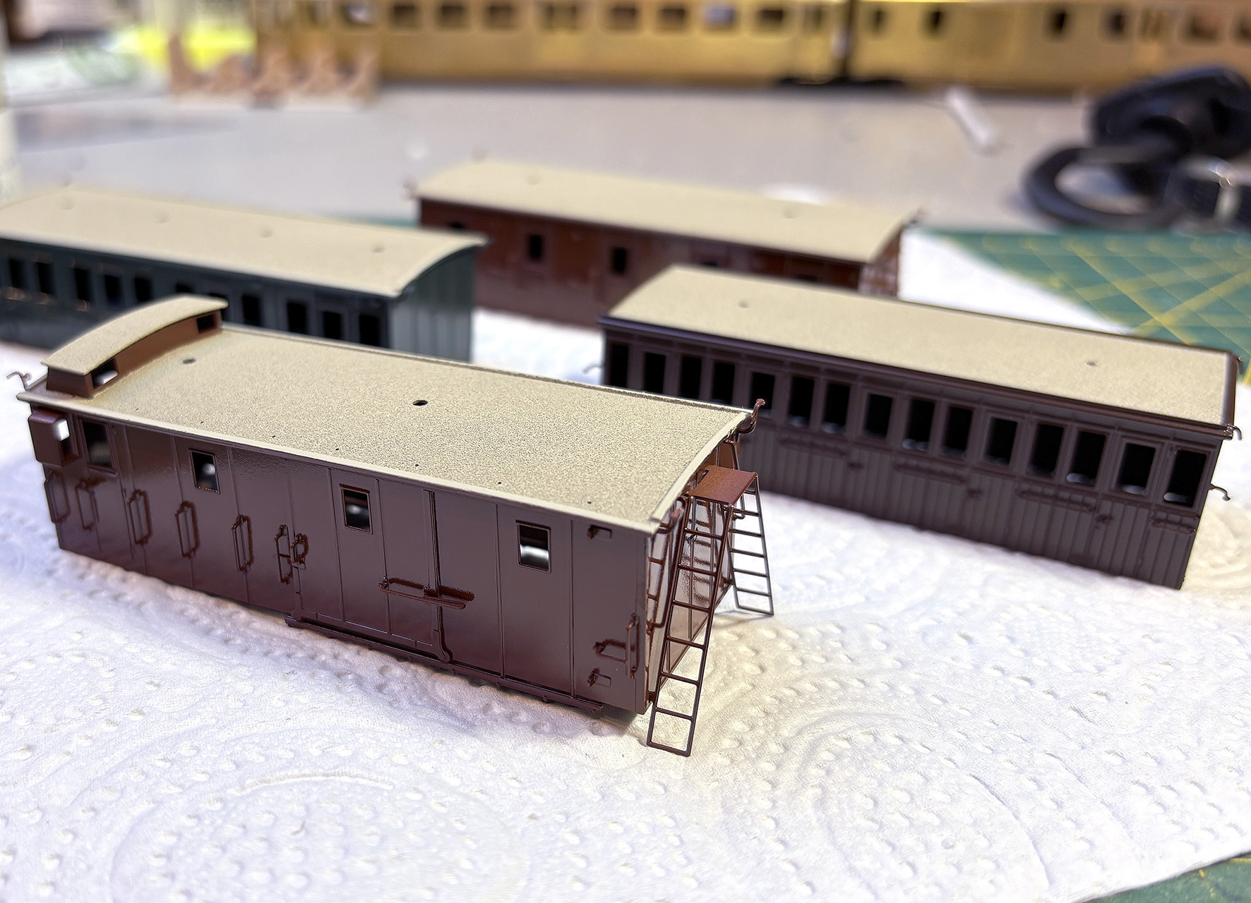

De kleuren wijken iets af van de HSM rijtuigen. Het bronsgroen is dezelfde kleur (RAL 6012), maar het bruin is heel anders. De ouderwetse kleuren worden nu geïnterpreteerd met een RAL kleurnummer. Het roodbruin van de HSM is RAL 8017. De Staatsspoor kleur roodbruin is volgens Maykel RAL 8015 en dat is behoorlijk lichter van kleur. Ik vind het een zeer fraaie kleur. Waar ik eerder alle kappen met Duplicolor spuitbussen had gespoten was dat nu niet mogelijk. RAL8015 is in spuitbus van het merk Duplicolor niet te koop. Daarom heb ik de kappen met de nitro verf van MKmodelbouwstudio's gespoten. Dat was even wennen, want het spuit anders dan de nitro lakken van Phildie. Na wat spelen met druk en mengverhouding ging het goed. Ik merk dat deze lak iets meer druk wilt en iets meer verdunning, ongeveer 1:1,5 en 2,0 bar met een 0,3mm nozzle. Daarnaast op kleine afstand spuiten omdat de lak in de lucht al snel droogt. Dan vloeit het niet meer.
Daarna was het zaak om de wanden weer af te plakken en de daken te spuiten. Ik heb op de dakrand geen imitatie zandlaagje gespoten, omdat ik bang was dat het te grof werd. In eerste instantie heb ik de dakrand gespoten en daarna heb ik dit afgeplakt. Daarna kon de bezanding gespoten worden. Waarschijnlijk was de dakrand in het echt wel volledig bezand, maar ik ben blij met deze keuze.

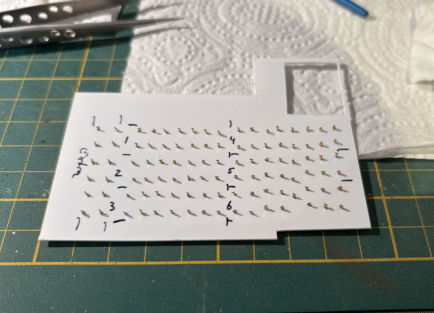

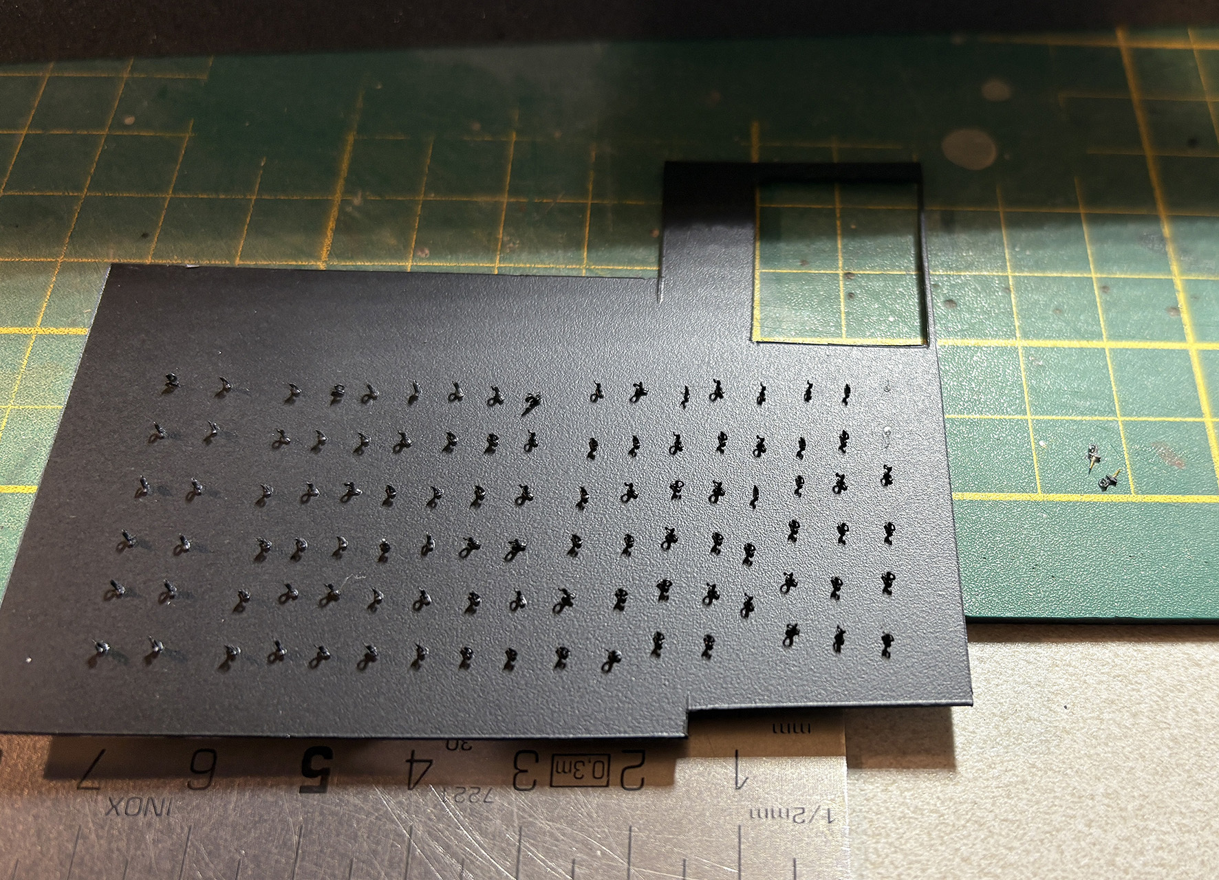

Ik vergat nog wat te schrijven over de oogjes voor het trekkoord. Op het dak komen zwarte oogjes. Die heb ik er ook achteraf op gelijmd omdat ik deze niet vol wilde laten lopen met verf en 'zand'. Op een plaatje styreen heb ik 98 gaatjes van 0,5mm geboord en daar de oogjes ingestoken. Met zwarte primer kwamen ze op kleur.
Vooraf aan het aflakken heb ik ze op de daken gelijmd met een klein beetje secondelijm. Vanaf de binnenkant heb ik bij alle oogjes nog wat extra lijm laten vloeien voor een stevige verbinding. Dit is ook de fase waarin ik de blanke messing olielampen plaats. Nadien komt er nog een laagje blanke lak op ter bescherming. Eventuele glasverschillen door lijmresten vallen dan ook weg.

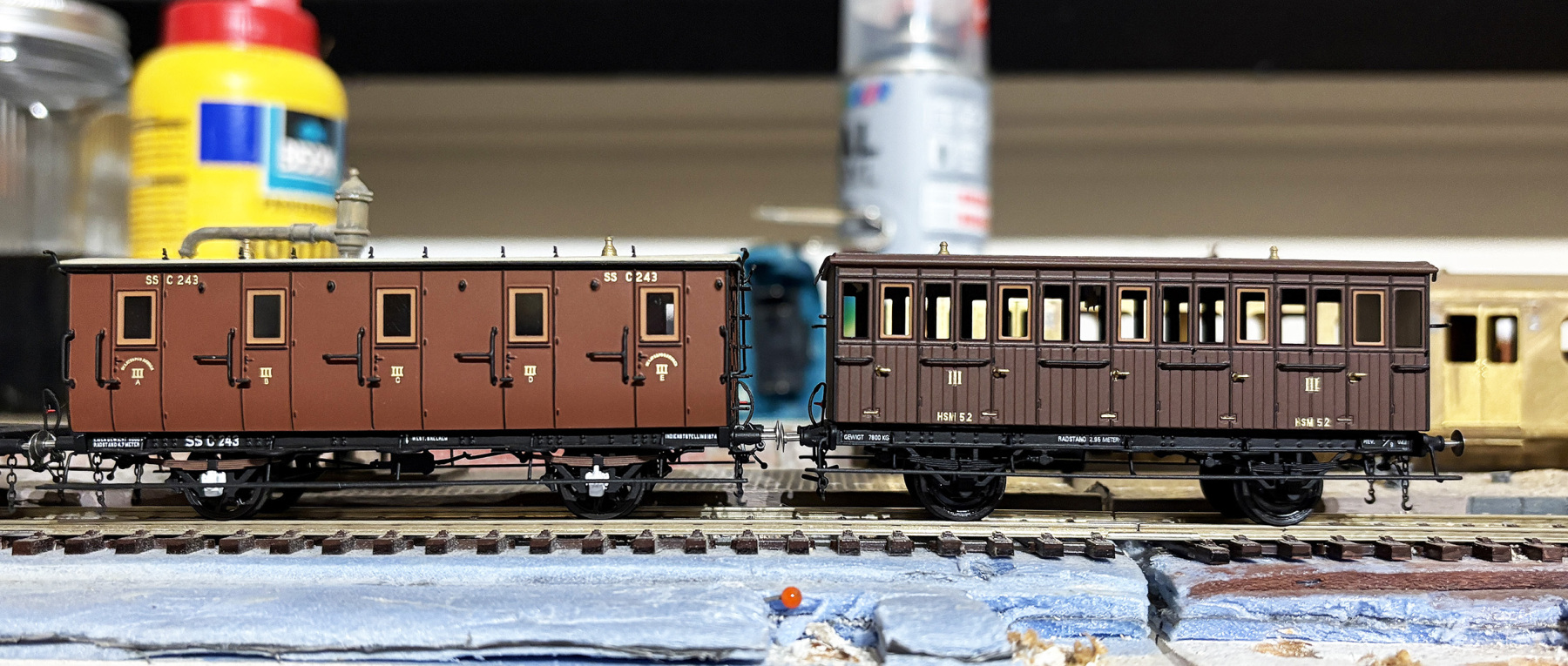

Hier alvast een impressie van het eindresultaat. Maar deze foto is vooral genomen om het verschil tussen RAL 8017 HSM en RAL 8015 Staats te laten zien.
