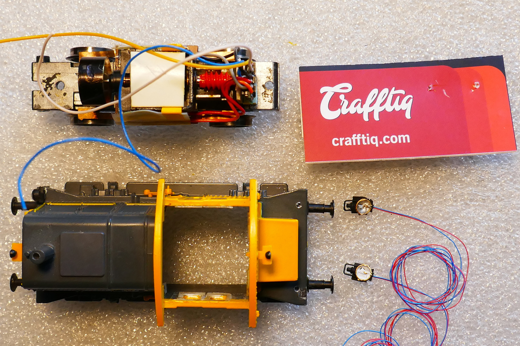

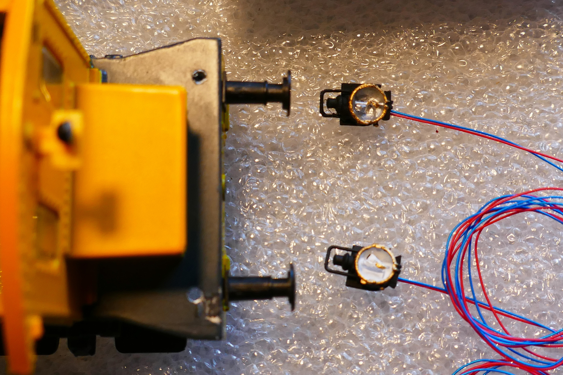

Is er al iemand die de lantaarns van Crafftiq heeft op(in)gebouwd op een Roco Sik?
Welke weerstand moet ik gebruiken bij deze ledlantaarns.
mvg Henk

Je kunt natuurlijk uitproberen wat werkt door te beginnen met een "veilige" weerstand van een "paar k" en dan deze stapsgewijs verminderen. Als je de leds in serie zou zetten dan iets  minder ( elders op dit forum wordt besproken dat als elke led een aparte weerstand krijgt, dit wel de voorkeur heeft).
Maar vraag het de producent of je leverancier

Als ik witte leds aansluit ga ik altijd uit van 50uA voor een led. Er staat dan nog 2,5V over de led. Verminder de voedingsspanning met 2,5V en deel dat door 0,00005. Dan heb je de weerstand die je met een (1) led in serie schakelt.
Dit heb ik meermaals gedaan, bij rijtuigverlichting maar ook onder andere bij verlichting op mijn gele Sik*.
Nu weet ik niet precies wat er in de lampen van Crafftiq zit. Ik vermoed een witte led maar mogelijk zit er al een weerstand in. Dat is mij niet bekend en op de site zie ik geen technische informatie. Afhankelijk van de constructie van de lamp of jouw persoonlijke voorkeur zal er wat meer stroom moeten lopen. Als je het licht te weinig vindt, probeer dan eens het twee- of viervoudige aan stroom.
Ik hoop dat dit je verder helpt.

Aangezien ik daar niet veel van begrijp van 50uA en de rest van het verhaal.Is een weerstand van 470 kohm dan voldoende?
Toch maar even een mailtje naar Crafftic sturen.
mvg Henk

Begin met 10k ohm. Als ze te fel branden dan een hogere waarde voor de weerstand, als te zwak branden dan een lagere waarde voor de weerstand.
Dat is de snelste manier. Doordat er altijd een weerstand is kunnen de leds nooit defect raken en hoef je de berekening niet te maken.
Koos Jabaaij.

Eigenlijk alles tussen de 1K en 55K is wel prima. Ik gebruik 55K, dan branden de LEDs meer als oude olielampen. Ik plaats één weerstand en de LEDs in serie.

Voor wat betreft die weerstand. Als de voeding van de verlichting (decoderuitgang) 13,5V is, verminder dit met 2,5V (ledspanning bij 50uA), dan heb je 13,5-2,5=11V. Deze 11V staat over de weerstand. Deel 11 door 0,00005 (50uA) dan kom je op 220k.
Laat mij benadrukken dat je misschien meer stroom nodig hebt. Omdat je voorkeur hebt voor iets meer licht of omdat de constructie van de lamp niet zoveel licht naar buiten laat komen. Dat kan, ik ken de lampen niet en weet niet hoeveel licht eruit komt. Als je meer licht wil, probeer dan eens de helft of een kwart van de berekende weerstand.

Bericht van Crafftic gehad.
Zij komen met 10 kohm per ledje.
Gaan we doen dus.
mvg Henk

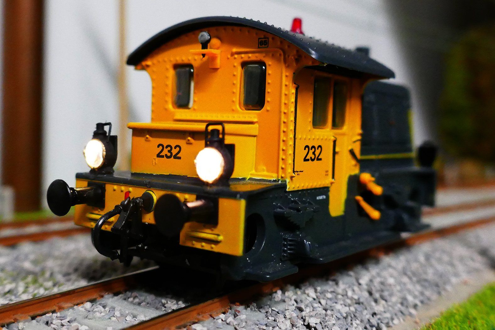

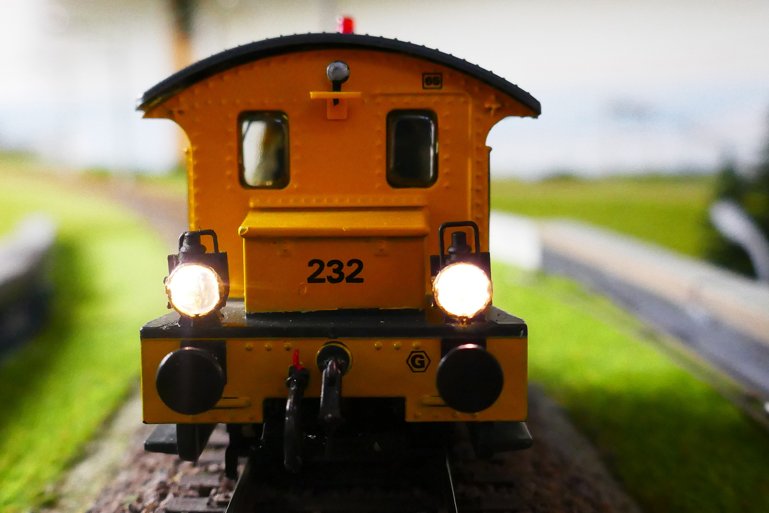

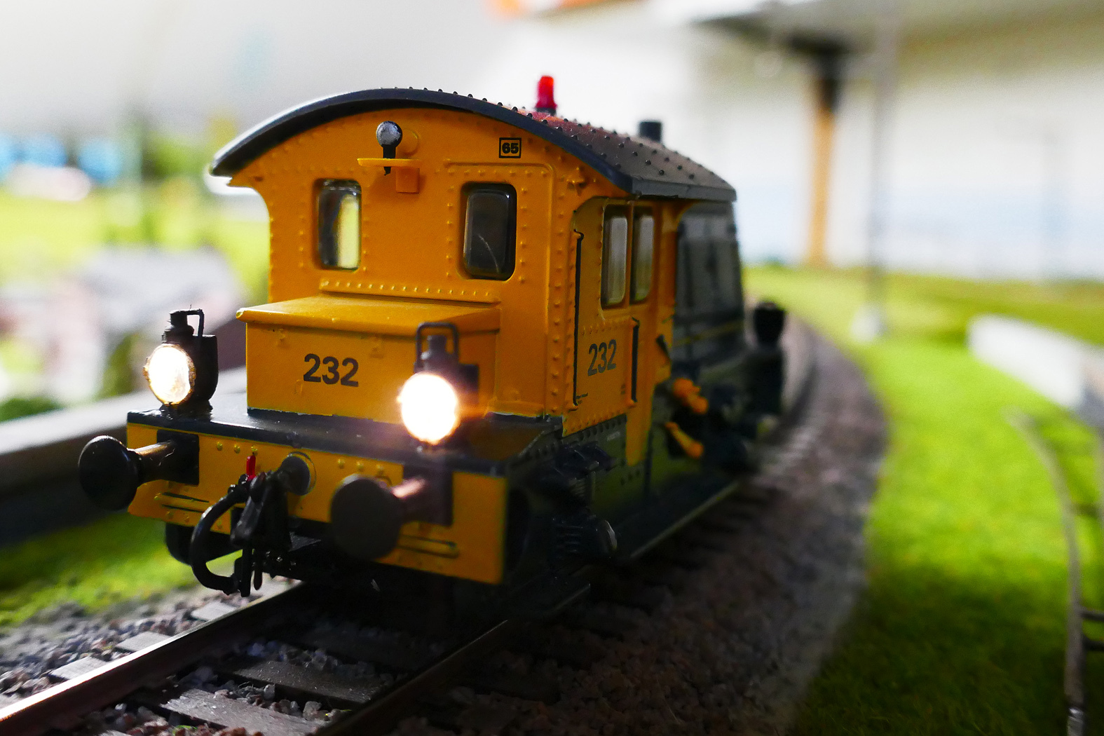

En het eindresultaat Sik met lantaarns.Ook nwe raampjes erin.
mvg Henk
