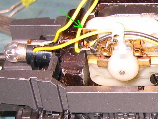

Ik heb laatst een Hamo NS 1135 digitaal gemaakt.
De motor heeft een magneet en 3 polig anker en zit met 2 schroefjes in elkaar. Met een van de schroefjes zit ook een hoekje gemonteerd dat weer vastzit aan een van de koolborstels.
Dat hoekje moet losgemaakt worden want daardoor is er sluiting tussen motor en onderstel. Ra ra hoe ik hier achter ben gekomen. Gelukkig was het een zelfbouw locdecoder en bleef de schade beperkt tot een defecte L272M van een dikke euro.
Helaas geen foto's bij de hand op dit moment (maar vanavond wel).
- Eddy
Laatst bewerkt op: 28 August 2006, 18:56:23 door Sik204
Sik204
Berichten: 65
Re: Marklin Hamo NS1139 lenz 1035 inbouwen
28 August 2006, 18:55:19 »
Dit is het betreffende metalen stripje/hoekje dat weggehaald moet worden om de motor te scheiden van het onderstel. Dus even de schroef er uit en lossolderen.
- Eddy

Hallo Eddy,
Dank voor je duidelijke foto.
Ik ga nu eerst een 5 sterren motor aanschaffen. Eens kijken waar ik deze het makkelijkste kan bestellen.

Je kunt ook het soldeerlipje met een kunststof schroefje vast zetten.
Dan is er ook geen kortsluiting.

RoSoft
Berichten: 1446
28 August 2006, 23:51:51 »
Motor en massa zitten helemaal niet aan elkaar, het is een massa aansluiting van het motorblok, maar 1 van de 2 koolborstels is daar zeker niet mee verbonden. De motor aansluitingen zijn dus gewoon van de massa gescheiden, en deze lok kan zonder aanpassingen aan de motor digitaal worden gemaakt.
Mvg
Wim.
