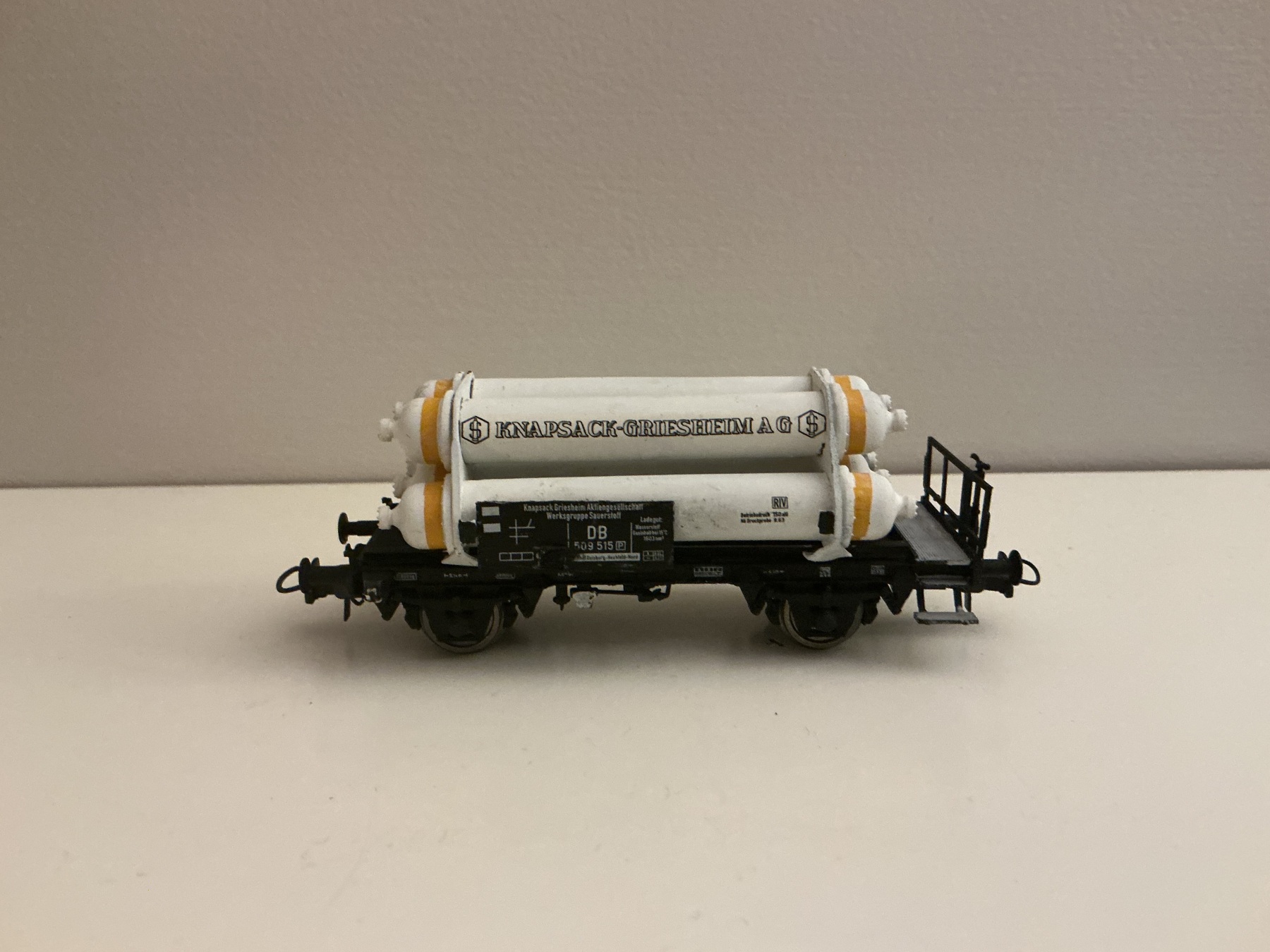

Berichten: 1707
Re: rommenholler gasketelwagens
Reactie #33 Gepost op:
om 02:17:16 »
Mijn laatste “werkstuk” voor de verzameling kolensaure wagens. Een gasflessen wagen van epoche3d via wagenwerk.de op basis van een Fleischmann ketelwagen.
