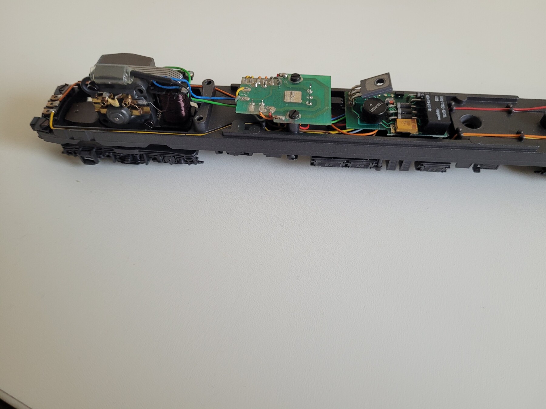

De motorpost is binnen en ik heb hem gelijk opengemaakt  :-)
Ik had ook al even gezocht naar de wielen om die te vervangen die Ton had aangegeven. De wielen hebben een as diameter van 2,4 mm  Zelf heb ik nog een aantal andere wielen echter met maar 2 mm dikte. Dat wordt voor de tandwielen wel een probleem denk ik.    Dus ik ga verder zoeken waar deze wielen te koop zijn.
Iemand wellicht goede tips  :-)  ?
De huidige wielen zitten wel heel erg strak vast aan de assen.  Dat wordt een tangetje erbij...

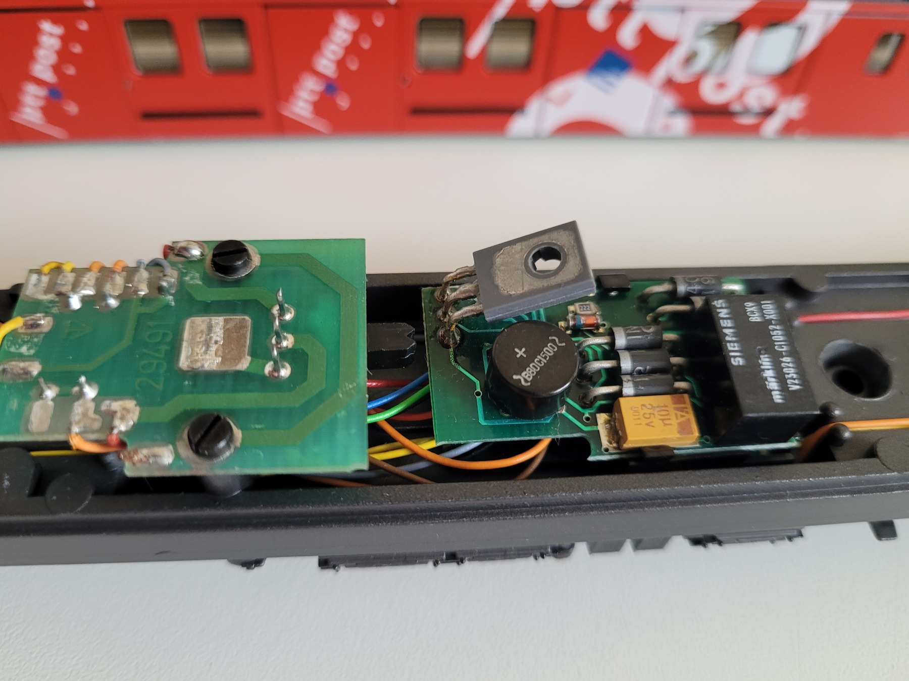

Qua motor aanpassing denk ik dat ik voor versie 1 ga en alleen het "anker" ga vervangen. Die heb ik wel kunnen vinden....  Tenminste als ik die nodig heb?  Zo ziet de motorpost er van binnen uit:
Over de printplaatjes aanpassing.  Ik neem aan dat ik de rechter printplaat laat zitten of kan deze worden verwijderd ?
Met vriendelijke groet,   Ronald
bellejt
  • Berichten: 2436
Re: Motorpost ombouwen ?
« Reactie #8 Gepost op: 13 April 2024, 17:17:43 »
de rechter print kan je in DC niet gebruiken.Is een digitale richtingsomschakelaar.Die vervang je door de decoder DCC. De wielen vind je mss als roco vervangonderdeel

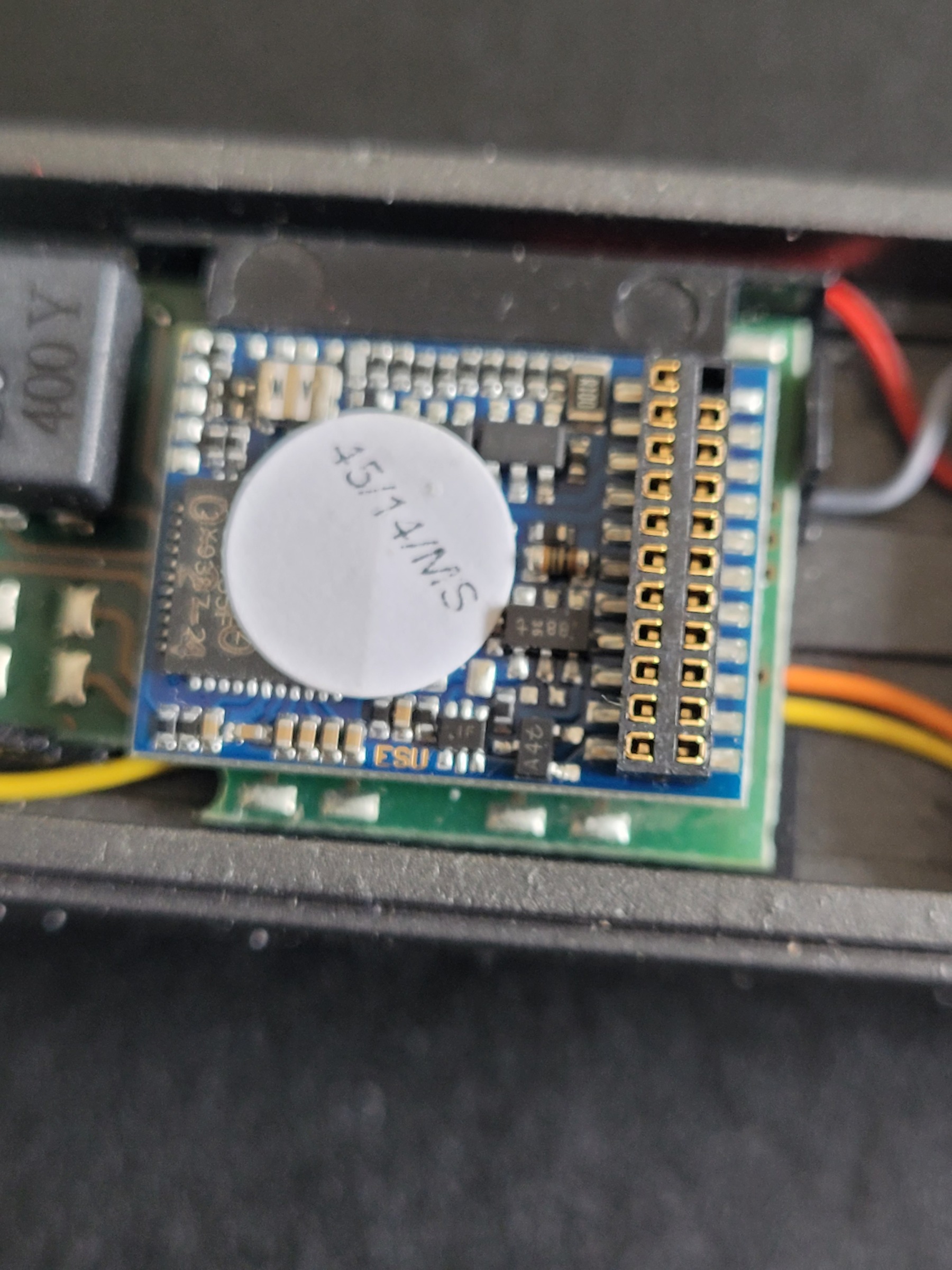

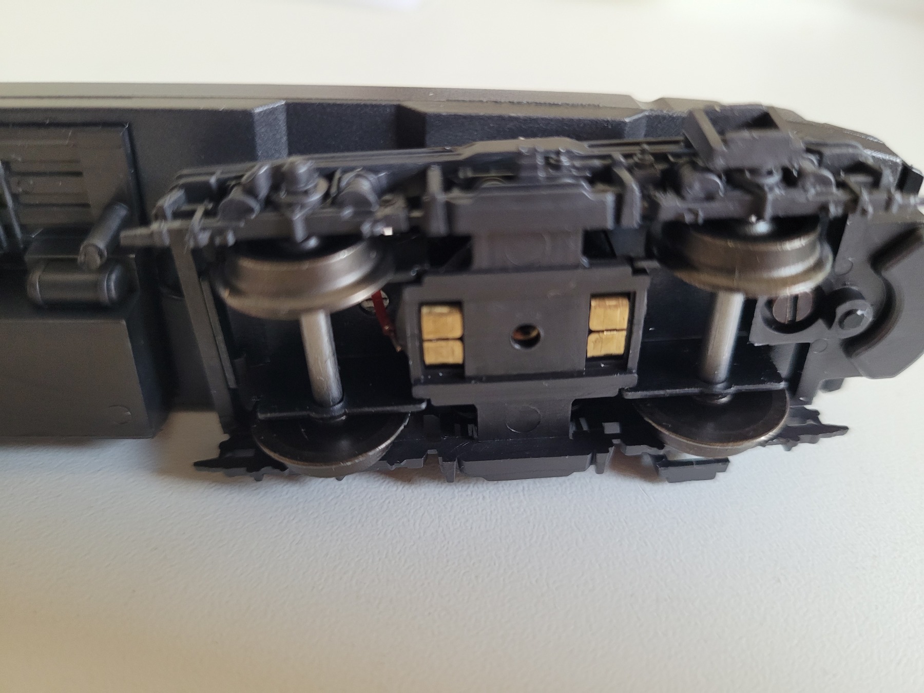

Hartelijk dank voor je reactie...  Ik heb de AC motorpost kunnen retourneren en hiervoor een DC gedigitaliseerd model kunnen aanschaffen. ook de motor is al aangepast..   Dus weinig knutselen maar hij werkt prima...
De motorpost heeft wel last van slechte stroomopname.  Hiervoor heb ik al een post wagon omgebouwd + extra stroom opname....
Maar ik zag net bij een u buis filmpje van de firma pijp-lines dat er een power pack is die dergelijke korte momenten van stroom afname onderbrekingen kan oplossen...  Dat is ook een manier op het probleem te verhelpen...   :-)
Heeft iemand hier ervaring mee of dit op een eenvoudige manier erin te fabrieken is?

Welke decoder zit erin?
ronaldvd2000
  • Berichten: 297
« Reactie #13 Gepost op: 27 April 2024, 10:44:51 »
Hi Henk,
Er zit een lokpilot 4 decoder in met een plux interface geloof ik.  (geen nem652)
Links van de decoder (net niet meer op de foto) zijn de aansluit draden naar motor, rails en verlichting
