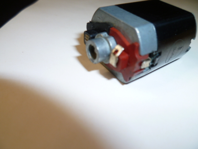

Mijn Fleischmann Lok heeft een motor die je moet vervangen omdat
de koolborstels niet te bestellen zijn.
Ik kan een nieuwe motor wel bestellen maar daar moet ik mogelijk
een hele lange tijd op wachten.
Weet iemand van het forum of er mogelijk koolborstels van andere
electro-motortjes te koop zijn die ik mogelijk zou kunnen afslijpen
op de afmetingen van 2,1 mm vierkant en een lengte van p/m 8 mm
Laatst bewerkt op: 25 February 2024, 11:19:02 door Frederikus
vriendelijke groet, Frederikus

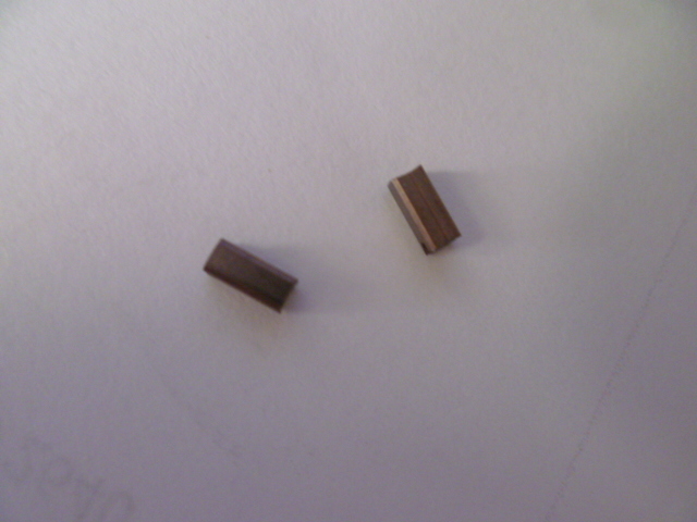

De borstels zijn 2,1 mm vierkant .
Deze van jou zijn ongeveer 3 mm rond.
Ik denk niet dat ik ze daaruit zal kunnen afslijpen.

Heb je foto's van de lok en van de motor.
Ik twijfel of het wel een fleischmann lok is.
Ik repareer al heel lang en bij fleischmann zo'n lange nog niet tegen gekomen.
Wel 4mm.
Ik heb deze liggen. zijn 2,1mmx 6,5mm
Grt.Jo
Laatst bewerkt op: 25 February 2024, 13:32:28 door stoombr38

marklin 601460 zijn 2.1 mm x 6.5 mm

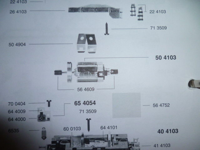

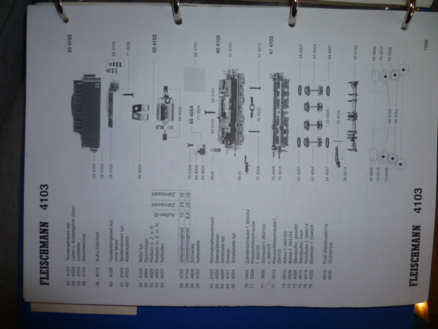

Het nummer van de lok is Br 03, vervang motor is nr. 504103.
De koolborstels in mijn lok zijn nu 4 en 5,5 mm lang.
De lengte van de koolborstels schat ik op p/m 8mm maar het kan zijn
dat ze maar 6,5 mm lang zijn (omdat de lok al een paar jaar meegaat).

Ik heb een probleem met deze motor, hij wil niet goed rijden, hij stottert en
tevens wil hij ook niet op toeren komen.
Ik heb de decoder getest maar die werkt normaal, daarom ga ik denken dat
mogelijk de koolborstels in orde zijn.

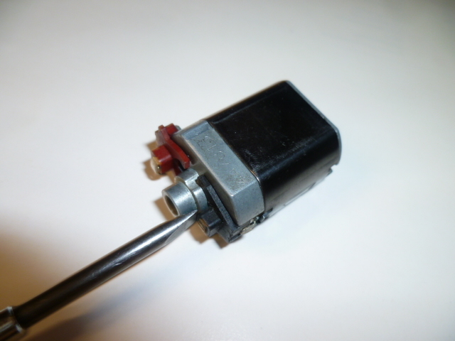

Ken die motoren niet, maar dergelijke verschijnselen bij marklin duiden er meestal op dat de spleten tussen de anker segmenten vervuild zijn met koolstof/smeer.
stoombr38
Berichten: 400
Re: koolborstels
26 February 2024, 19:14:40 »
Als die zo lang zijn dan zou de lok normaal goed moeten lopen.
Ik denk dat inderdaat de collector vuil en de spleten tussen de koper plaatjes vol zit met
koolstof en olie.
Het is een buhler motor,de segmenten kunnen er uit.
Dan kun je de collector goed schoon maken ook de spleten die er zitten.
Dan motor proberen dan kun alsnog nieuwe koolborstels er in zetten.
Grt Jo

Hoe moet ik dat doen, moet ik dan de twee lipjes aan de kant van het vliegwiel
weg buigen ?
Ik neem aan dat ik eerst de koolborstels eruit moet halen.

Hoe ga ik dit doen?
Eerst verwijder ik de koolborstel, daarna moet ik de twee lipjes daarnaast
zitten voorzichtig naar buiten buigen ?

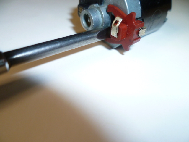

Hier een paar foto's
Grt Jo

Jo
Die twee messing deeltjes op de kop van de rode en zwarte kunststof delen
kunnen die gewoon blijven zitten, als ik het goed zie lijkt het dat bij de rode
het niet gelijk is aan de zwarte waar je de schroevendraaier tussen zet.
Laatst bewerkt op: 28 February 2024, 10:08:11 door Frederikus

hallo,
En daarna een klein(!) drupje olie op de lagertjes van de motoras doet wonderen voor de loopeigenschappen.
succes jandcargo
