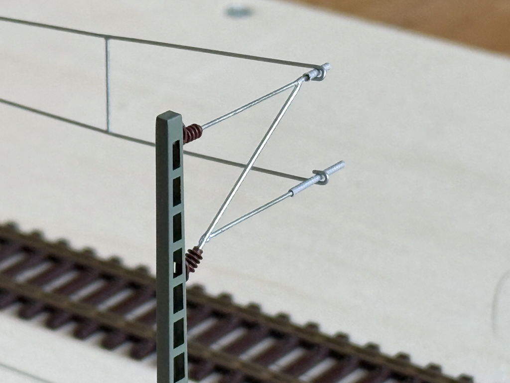

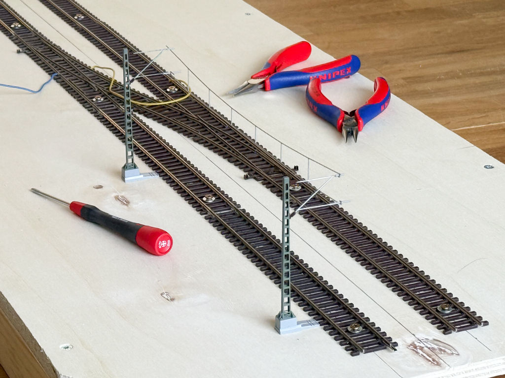

Na een bouwstop van een paar maanden de draad weer opgepakt, hier eindelijk weer een update.
Eerst eens een stuk afbouwen waar een paar complicaties samenkomen: Een tunnelingang in een bocht met bochtwissels erin waar tunnelwanden en bovenleiding moeten komen. Het ballasten ben ik inmiddels uit, de contouren van de tunnel staan er, nu de bovenleiding. Ik heb nooit eerder met bovenleiding gewerkt dus helemaal nieuw voor mij. Voor het gemak en ook aangezien de treinkamer momenteel ook als opslag gebruikt wordt heb ik eerst een proefstuk gemaakt met wat rails en twee wissels, eerst hier eens bovenleiding voor maken en wat ervaring opdoen:
Ik heb gekozen voor Viessmann bovenleiding, die leek me het mooist maar het had net zo goed Sommerfeldt kunnen zijn denk ik. De eerste twee masten staan er, en heb geprobeerd met op maat te maken draad hier iets moois van te maken. Ik vond het een lastige klus, vooral om de draden perfect op lengte te krijgen met de omgebogen uiteinden. Dit is niet helemaal gelukt, dit is de derde poging:
Ik zag dat Viessmann er een apart tangetje voor heeft (bijna €80,- !!) maar het is me niet duidelijk wat daar nou zo bijzonder aan is. Ik gebruik nu een fijne platbektang en een rondbektang. Hoor het graag als de Viessmann-tang een must-have is!
Maar goed, heb er even een lok onder gezet en het staat wel erg goed!
Komende tijd van alles uitproberen met bovenleiding, aftakkingen bij wissels bijvoorbeeld, en als ik het onder de knie heb met de echte baan beginnen. Ter lering en vermaak zal ik mijn ervaringen met bovenleiding hier publiceren!

Het begin is er Michiel. Voor een proefstukje ziet het er goed uit. Ik ga het met alle aandacht volgen want op mijn vaste baan wil ik ook bovenleiding maken. Ik kijk uit naar de volgende update.
Grt, Ronald.

Goed om met een proefstukje te werken.
Die Viessmann tang heeft een speciaal gevormd profiel, zodat je dezelfde klemming krijgt als bij de standaard draden. Daardoor zit de draad net wat beter vast.
Soms heb je een gelukje en is de tang gebruikt over te nemen tegen gereduceerde prijs.
Ik ben er in ieder geval tevreden mee.

Ziet er goed uit. Ik ga binnenkort aan de slag met visdraad van 0.1 en 0.2 mm als bovenleiding. Ik ben erg benieuwd hoe dat gaat verlopen. Succes met jouw bovenleidings draden.
Groet Aad
Ga je ook afspanningen en dergelijke maken? Dat maakt het geheel nog realistischer.
Dank Jelmer, ik ga kijken of ik aan zo'n tang kan komen. Misschien zaterdag op de beurs.
Wat betreft afspannen, dat is wel de bedoeling. Nou ben ik er niet heel zeker van of die bovenleidingsdraden ook functioneel moeten worden afgespannen. Heb al wel gemerkt dat ik het geheel vrij fragiel vind. Vooral de 'uitleggers' (heten die zo in het Nederlands?) zijn niet echt stevig, zeker niet in het horizontale vlak. De bovenleidingdraden zelf zijn 0.6mm doorsnee en die vangen de krachten wel op, maar bij die uitdragers heb ik mijn twijfels. Daarom had ik het idee dat de bovenleiding ook echt functioneel afgespannen moet worden, maar wellicht vergis ik me.
