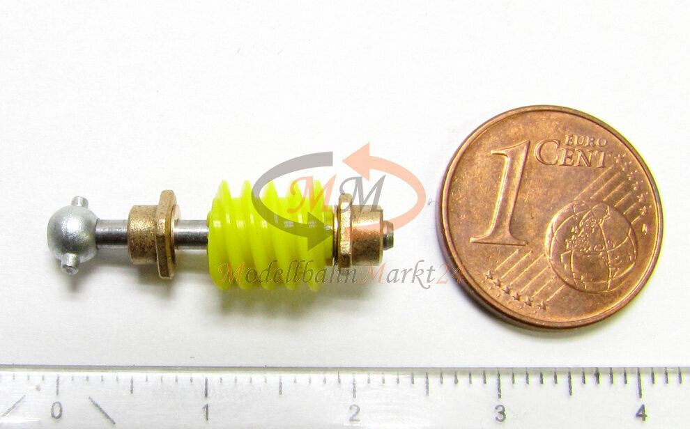

Ok, even wat extra vragen
- Kan iemand wat vertellen over dat Z1 en Z2 ? Ik kom beide namelijk tegen op de Roco site en wil wel eens weten wat het betekent
- Naast 147915 zijn er nogal wat schneckenstaze. Is dit dan de goede of zijn er nog andere opties?
- Moet ik er dan dus 2 bestellen ?
Aangezien ik ze niet terug kan sturen, toch maar even vragen voordat ik 20 euro weggooi

Ik vind het altijd best puzzelen; de Ersatzteilblatter zijn ook niet altijd even duidelijk... Maar volgens mij duidt Roco met de Z waarde het moduul aan = de verhouding tussen de steekcirkel en het aantal tanden van een tandwiel. (Klopt niet; zie hieronder :angel:) Een tandwiel met hetzelfde moduul en dezelfde staakcirkel of aantal tanden, is dus in feite het hetzelfde tandwiel. Maar Roco geeft vaak alleen z1 of z2 en geen aanvullende info ... :-[ (Klopt niet; zie hieronder :angel:)
Dus het is mijns inziens meer een kwestie van goed de Ersatzteilblatter uitzoeken, eventueel kijken of onderdelen uitwisselbaar zijn met andere modellen in je verzameling en dan kijken welke onderdelen daarvoor worden opgegeven.
« Laatst bewerkt op: 11 March 2024, 11:39:43 door Benelux795 »
De groeten! Vincent
Arlbergbahn...?
Bf Kibronn

De Z staat voor Zahn, oftewel het aantal tanden. Bij een worm betekent Z=1 dat de worm 1 gang heeft. Z=2 is een dubbelgangige worm.
Ik wist niet dat Roco dubbelgangige wormen heeft.
Ja, je hebt gelijk en blijkbaar laat mijn geheugen mij nog meer in de steek, net heel snel voorbeeld gezocht: ze geven soms wel meer bijv "Zahnrad Z=18 gerade M=0.4" recht tandwiel met moduul 0.4 en 18 tanden.
Maar dan zou het dus ook betekenen dat Roco maar 2 exacte geometrien voor hun wormwielen gebruiken..?
PS goed mogelijk aangezien dikte Getriebegehause max diameter wormwiel bepaald; nooit bij stil gestaan.
Gelukkig hebben we de foto's nog  ;D
In welke modellen wordt die z=2 toegepast?
« Laatst bewerkt op: 11 March 2024, 11:46:47 door Benelux795 »
De groeten! Vincent
Arlbergbahn...?
Bf Kibronn

Nog niet gefixt?
Roco 86877 is op voorraad. En als dat niet past reclameren bij de Vlamingen op dit forum want daar komt het weg.
Maar dat is nu weer een ander nummer. Welke is het nu? Edit: Ik zie dat dit ook een Z=2 is, dus ik ga daar denk ik maar voor
« Laatst bewerkt op: 11 March 2024, 13:51:29 door Martijn193 »

Of de bestaande worm een z=1 of z=2 is, kan je makkelijk zien; als je 1 keer rondgaat, zit je resp 1 of 2 gangen verderop.
Eerdere foto lijkt zoals gezegd een z=2.

reeds gezocht want het bolletje is D=4 mm en het asgat 2 mm. Niet gevonden behalve 10 stuks in gele plastiek in zwitserland voor 15 euro maar daar komen dan denk ik nog kosten bij.Vind wel in messing maar hebben niet de juiste maat bij dccservice

Nja
Die van dcc was ik inmiddels zelf ook achter... mijn stommiteit, niet goed gekeken.
Die zak van 10 heb ik ook gezien, wil ik ook wel proberen.

« Reactie #74 Gepost op: 11 March 2024, 14:36:18 »
Wederom, als je geen risico wilt; bolletje ontvetten en met secondelijm terugplaatsen  (y)
