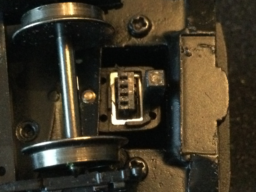

Hola,
Vanmiddag even aan proberen geslagen om met adres 55, zoals gesuggereerd werd, de loc te resetten. Niks, noppes, nada.
Toen ik nog bezig was de frustratie een plekje te geven, kreeg ik ineens een ingeving.
De grote stomers van MTH hebben alle electronica in de tender en de aandrijving in de loc. Beiden zijn gekoppeld middels een ‘koppelstang’ met stekker verbinding. Ding is anders te groot voor de doos?
Ik heb loc en tender van elkaar gescheiden en vervolgens alleen de tender op de rollenbank geplaatst.
 Tenderzijde
Loczijde
Tot mijn grote verbazing brandt de tenderverlichting. Dat geeft hoop. De stoute schoenen aan en middels F3 de opstartsequentie geactiveerd. Ik mag een boon worden! Het werkt! Alle geluidsfuncties doen het! Taart!!
Ik heb de loc weer aan de tender bevestigd en u raadt het al: taart kan weer in de vriezer…
Maar we zijn een stap dichterbij de oplossing. Het probleem lijkt hem in de verbinding tussen loc en tender te zitten. Zodra je het stekkertje (foto2) op het vrouwtje (foto 1) plaatst, ontstaat er dus kortsluiting. Tevens schiet de Mobile Station direct in de noodstop.
Ik heb nu 1 van de 3 locs onderhanden gehad. Hoop dat het bij de andere 2 een zelfde soort probleem blijkt.
Dank voor het meedenken zover!

normaal moet er boven het kunststof verbindingstuk van de tender een metalen ringstuk liggen dat contact maakt met het metalen blokje onderaan de locomotief waarover het verbindingstuk moet worden geschoven.

Van je eerste deel begrijp ik helaas niets.

Ik zie een 4-polig stekkerblok (female) op de loc.  Tender heeft ook een blokje op de koppelstang.  Ik neem aan male.
Verbinding / contact probleem ?
Met draadjes op de loc testen met gelijkstroom ?
