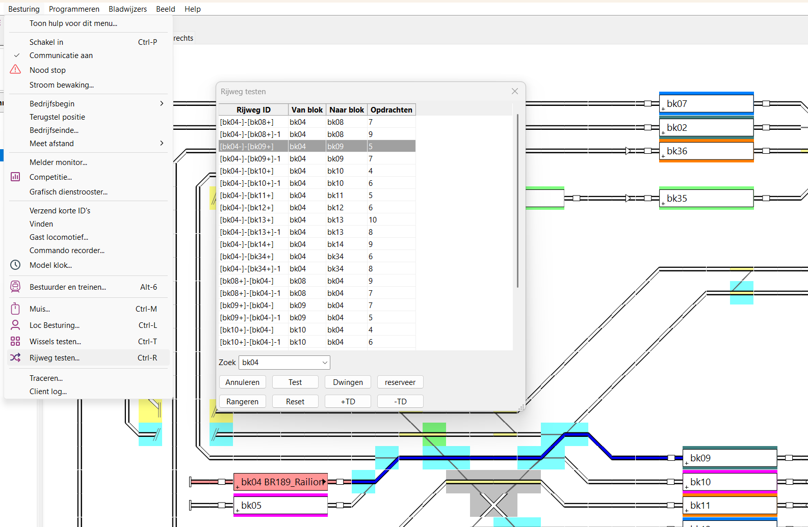

AlbertG
Berichten: 1042
Re: analoge trein in rocrail stopt bij volgend blok
10 June 2025, 22:41:03 »
Hoi Jaap,
Als je handmatig rijdt, staat er alleen rijstroom op het blok waarin je (in rocrail) de loc geplaatst hebt. Bij Dinamo moeten de blokken aan elkaar gelinkt worden om van blok naar blok te kunnen rijden. Als je de rijwegen gegenereerd hebt met de Router kun je wel automatisch rijden. Dan worden de blokken namelijk aan elkaar gelinkt.
Wil je toch handmatig van blok naar blok rijden, verwijder dan de blokgroepen en neem het dialoogvenster om de rijwegen te testen.
Ik weet zo de naam niet meer uit mijn hoofd maar rechtsonder in dat venster zitten 2 nieuwe knoppen waarmee je de blokken in een geselecteerde rijweg kunt linken (en na het rijden weer unlinken) zodat je tussen deze blokken kunt rijden.
Als je er niet uitkomt zal ik morgen een printscreen maken van het venster en het beter uitleggen.
Hartelijke groeten,

AlbertG
Berichten: 1042
11 June 2025, 11:31:33 »
Hoi Jaap,
In bijgaande screenshot heb ik het dialoogvenster Rijweg testen geselecteerd in het menu Besturing. Je kunt ook het betreffende icoon aanklikken op de werkbalk of Ctrl-R gebruiken.
Vervolgens heb ik de rijweg van [bk04-]-[bk09+] geselecteerd. Met de knop Test worden de wissels goedgezet en met de knop +TD worden de blokken gelinkt en wordt de rijweg donkerblauw weergegeven op je beeldscherm. De loc BR189_Railion kan nu heen en weer rijden tussen de blokken bk04 en bk09. Daarna gebruik je de knop -TD om de rijweg weer vrij te geven.
(De achtergrondkleuren bij de blokken en wissels hebben hier geen functie)

jacobm
Nieuwe gebruiker
Berichten: 3
11 June 2025, 15:29:32 »
Dag Albert,
Bedankt voor de heldere uitleg! Ik kende de knoppen en de functionaliteit in Rijweg testen nog niet. Heb het uitgeprobeerd en het werkt hier nu ook.
Rijden in automode ging eerst niet, maar heb de rijwegen opnieuw gegenereerd en dat werkt nu ook.
Bedankt en hertelike groet,
jaap.
