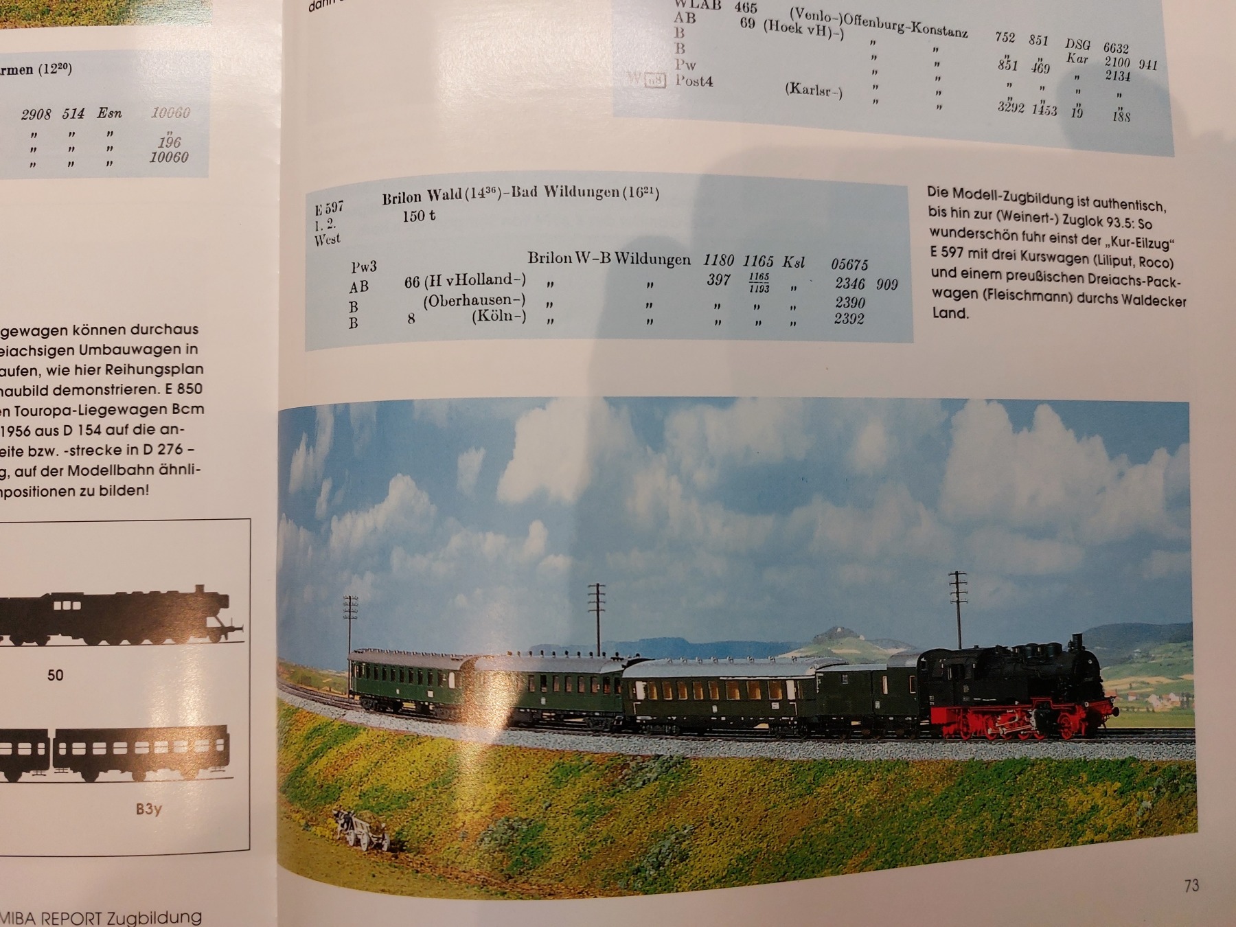

Ik kwam in Miba "Zugbildung DB-Reisezüge der Epoche 3" nog een leuke trein tegen (E597) uit 1965.
Tussen Brilon en Bad Wildungen bestond de trein achtereenvolgens uit: BR93.5 + Pw3-Pr + AB4ü Schürzenwagen +2x B4ü Hechte.
De bagagewagen begon in Brilon, de Schürzenwagen kwam uit Hoek van Holland, de Hechte uit Oberhausen en Köln, alle 3 met trein 397 (wrs in Oberhausen gecombineerd).
« Laatst bewerkt op: 28 January 2024, 20:54:54 door grossraumwagen »

Jaartal kan ik niet meer terugvinden...
Wrs ergens tussen 1956 en 1962, houten (bagage)rijtuigen waren daarna niet meer toegelaten in reizigerstreinen.
Maar desondanks een bonte verzameling...

Is het te doen voor je om even vlug een scan ervan te plaatsen?
(Heb voor de zekerheid ook deze besteld:
https://www.brawa.de/produkte/spur-h0/wagen/personenwagen/51087-speisewagen-wruege152-db
zat in o.a. de trein tussen Hoek van Holland en ....)
« Laatst bewerkt op: 28 January 2024, 21:14:19 door IJmc »
  • Berichten: 3186
  • Duitsland TP III/IV
Re: Na-oorlogse DB Schürzenwagen in nederland
« Reactie #13 Gepost op: 28 January 2024, 21:45:37 »
Geen scan maar wel een foto
Grt, Ronald.
