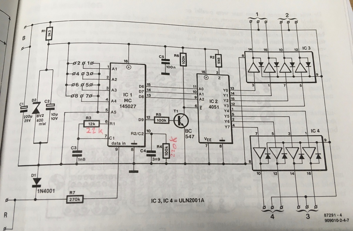

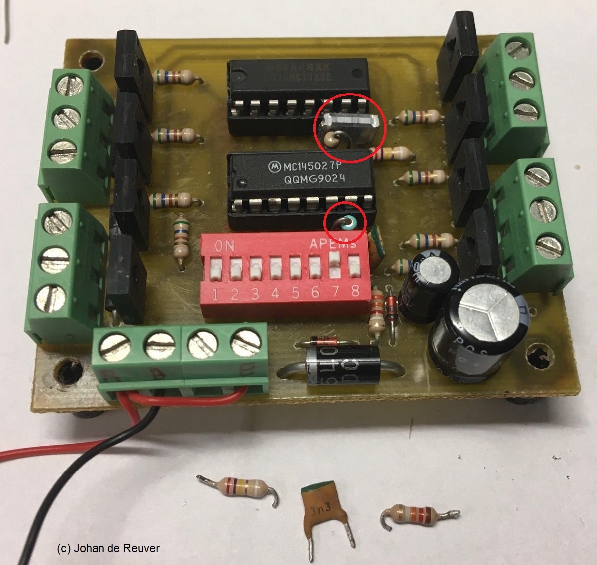

Zover ik zonder schema van de Viessmann op de print heb kunnen naspeuren is het bij de Viessmann decoder het volgende:
R1/C1 = 12K/3n3, R2/C2 = 270K/3n3
De oplossing :
Bij de EDiTS decoder:
Timing R1/C1 = 22K/1n8,   R2/C2 = 220K/3n9
PS : https://forum.3rail.nl/index.php?topic=4523.0

« Reactie #23 Gepost op: 29 January 2024, 22:36:23 »

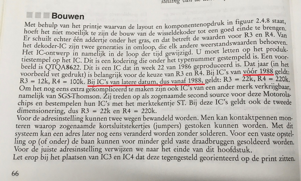

Leuk om dat allemaal terug te lezen helaas is Peter (Freak) niet meer onder ons.
Daar hebben we met zijn allen de juiste r/c waarden uitgeplozen.
Uiteindelijke conclusie is dat de ECoS in het grens gebied van MM werkt.
Dat verklaart dat de ene r/c waarden wel werken ende andere r/c waarden net niet.
Met de ECoS kun je prima werken als je de juiste r/c waarden hanteert.
Mvg Johan ( ja de Johan die schrijft in het 3rf topic)
  • Berichten: 7072
Re: Esu Ecos problemen
« Reactie #24 Gepost op: 30 January 2024, 08:27:19 »
Kijk, dat schiet tenminste op.  (y)
Blausee-Mitholz
  • Berichten: 1378
« Reactie #25 Gepost op: 14 April 2024, 21:36:20 »

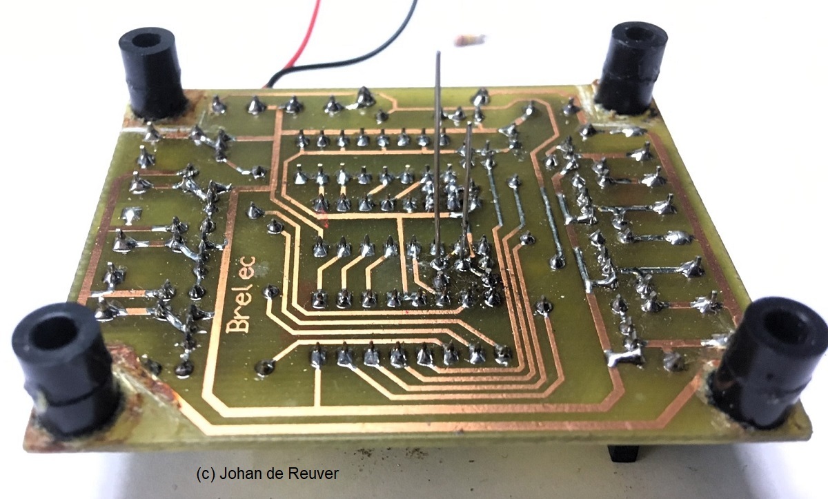

Ik had het zelf deze week bij de hand.
Mijn baan nog uitgebreid met twee sporen voor rangeerlokjes op te bergen en de twee wisseltjes stuur ik niet aan met servo's maar met de orginele Marklin wisselspoelen (met eindafschakeling overbrugd)
Ik heb nog een Brelec wisseldecoder liggen die ik er mooi voor kan gebruiken. (Achter Brelec zit/zat een Belgische student elektronica -des tijds- en trof hem een aantal keren aan op beurzen)
Decoder getest met mijn IB (die ik nog voor test doeleinden heb liggen) Adres ingesteld, werkt allemaal perfect.
Decoder ingebouwd in de baan en ........ het werkt niet met de ECoS.
Meteen dacht ik aan het r/c probleem.
Ik heb het Edit boek van Digitale modeltreinbesturing geschreven door M.J. Wijfels.
Het schema van de wisseldecoder van Edits.
Voor alle Motorola wisseldecoders zijn de twee IC's met de componenten daar rond om heen het zelfde.
Alleen de eindtrap opbouw van verschillende merken is anders
Voor het probleem kun je prima dit schema hanteren en de compnenten herleiden.

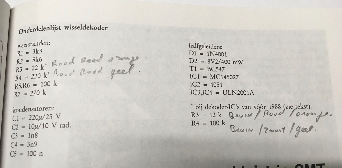

In het schema zijn de oude waarden gegeven in het rood heb ik de gewijzigde waarden bij gezet.
Componenten behorende bij het schema.
In het boek wordt ook het probleem besproken.

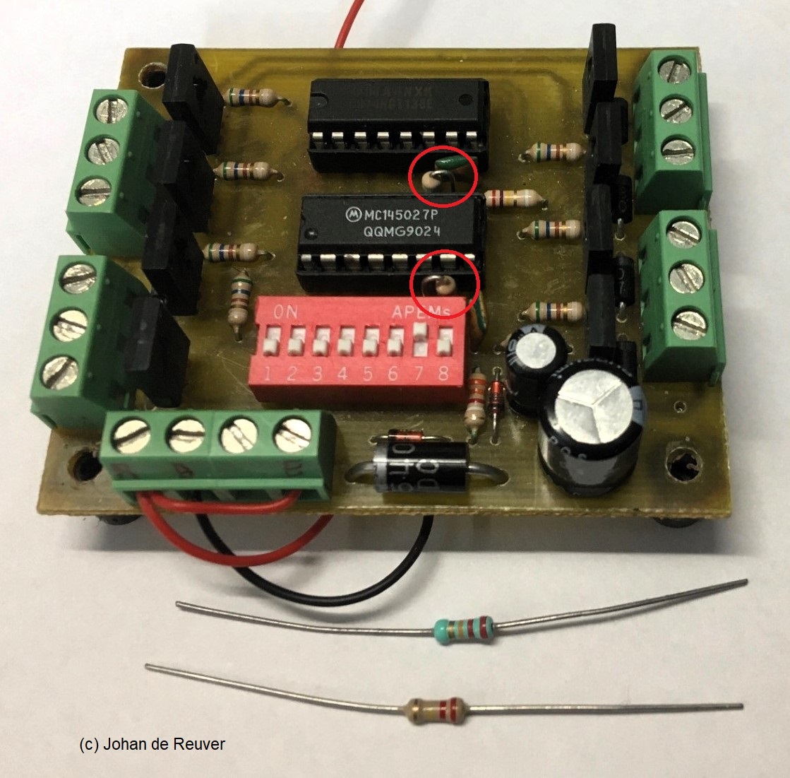

Decoder van Brelec met nog de oude componenten omcirkeld en de nieuwe weerstanden liggen er voor.
Weerstanden zijn daadwerkelijk vervangen.
Weerstand R4 100K die er in had moeten zitten was duidelijk een afwijkende waarde iets in de buurt van 300K
De bij behorende condensatorwaarde was niet goed leesbaar. Brelec had de r/c waarde wel goed want het werk op de IB.
Voor de zekerheid heb ik dus naast de weerstand R4 ook de condencator C4 vervangen door 3n9
Omcirkeld de nieuwe componenten op de voorgrond de oude.

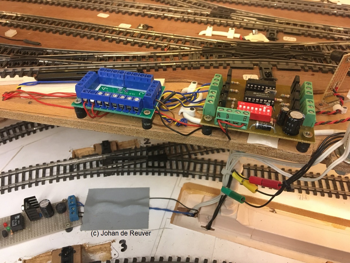

Decoder weer ingebouwd in de baan en werkt nu perfect samen met de ECoS!
Ik heb al eerder in dit topic gezegd. de ECoS zit met zijn motorola wissel signaal aan de grenzen van wat het moet zijn.
Daarom welt het wel op de IB en niet op de ECoS in bepaalde omstandigheden (componenten waarden)
Mvg, Johan
