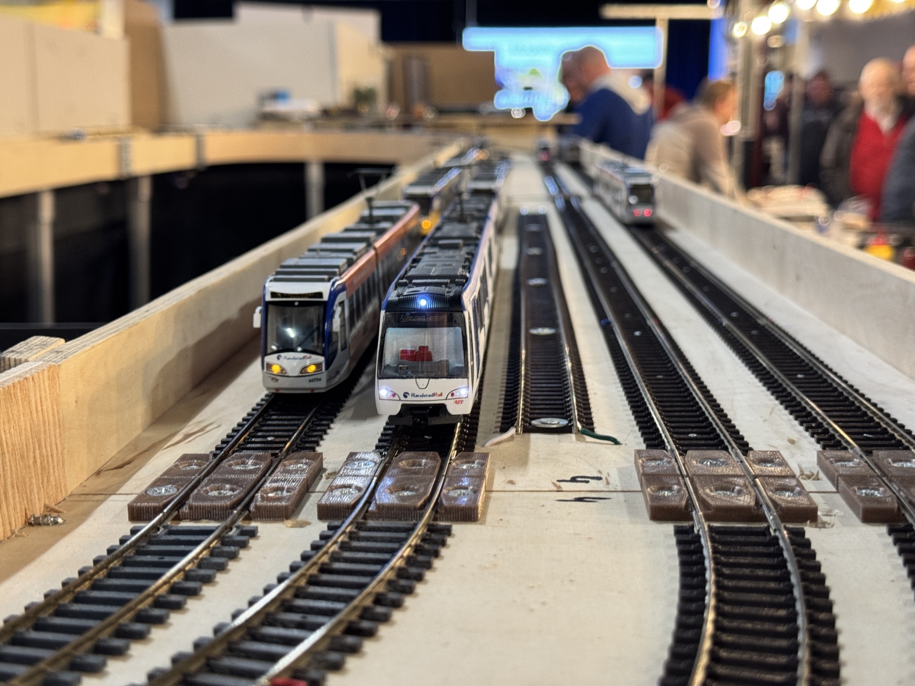

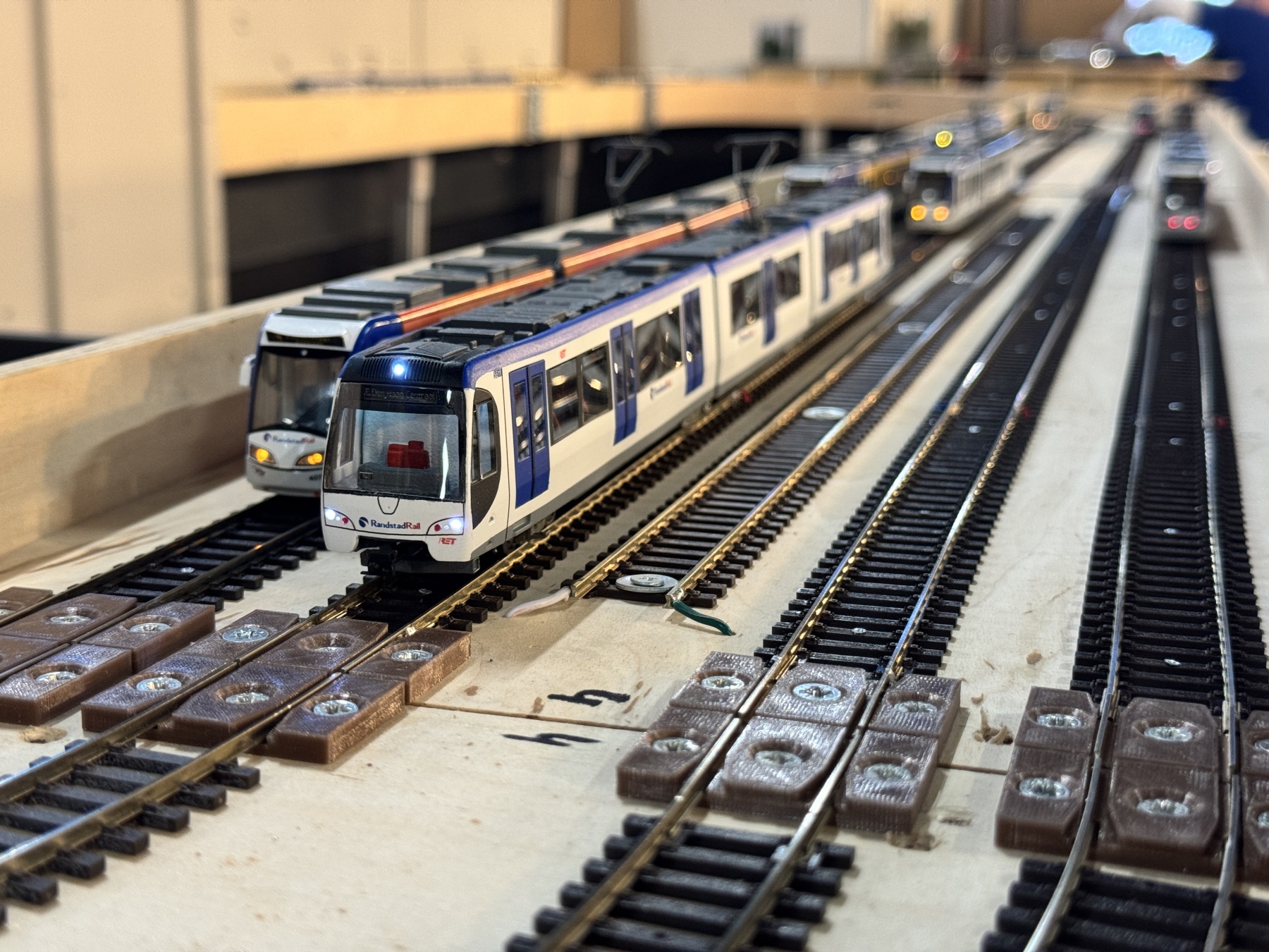

in Rijswijk kunnen bewonderen bij Jason op de baan, is een juweeltje geworden!
SpoorObjecten
WeKra
Berichten: 1387
Re: [3D/IG] RET (R)SG3: De Rotterdamse Metro (& Randstadrail) in H0
Reactie #26 Gepost op:
12 January 2025, 23:29:53 »
Een écht update is er nog niet, behalve dan dat er door een harde les is geleerd dan de eerder bedachte 'klikvingers' om de kappen op het onderstel vast te houden, geen goed idee is. Zaterdagochtend moest ik een interieurtje vastzetten dat was losgekomen, en tijdens het loshalen van de kap "spatte" deze in mijn vingers kapot; typische eigenschap van 3D prints onder spanning.
Dat wordt dus aangepast in het model en
gewoon
met schroefjes opgelost.
Het model heeft de duurtest(en) inmiddels doorstaan: In de zomer heeft het model al 2 dagen rondgereden op de baan van Miniature Holland en de afgelopen 2 dagen opnieuw: Het was het enige model dat géén problemen gaf op de baan...
De bedoeling is het komende jaar de productie te gaan opstarten en de eerste 25 te gaan uitleveren. Maar zoals bekend ben ik nu nog bezig met de PCC 1003-1024's, dus het komt erna. Ik moet haast maken, want ook de TINA's komen begin volgend jaar. Als ik een paard was, zou ik genieten van al dat hooi op mijn vork...
Voor nu, wat foto's en een gifje:
Laatst bewerkt op: 13 January 2025, 11:43:28 door WeKra
