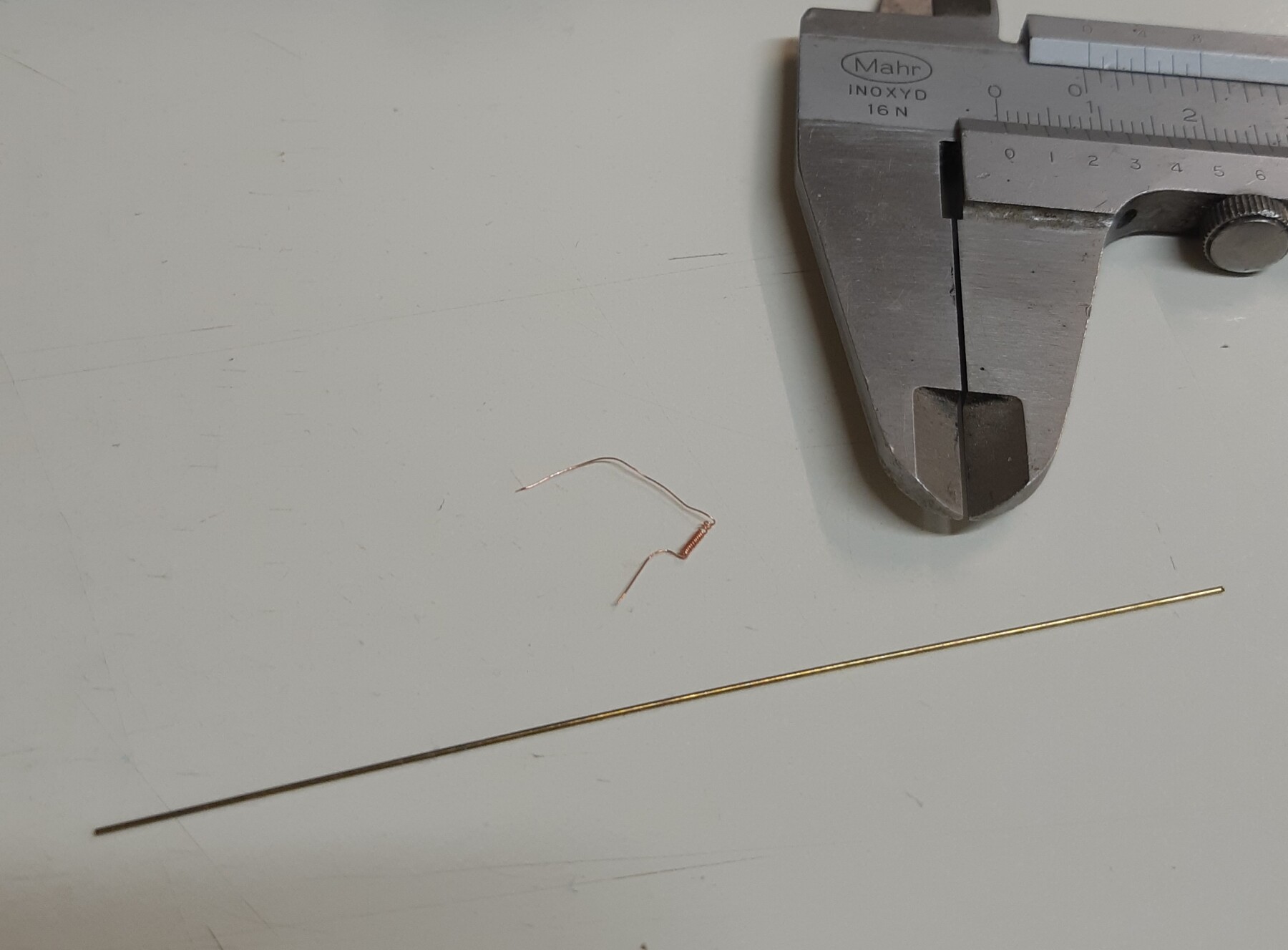

Ik moest zo nodig even proberen of ik niet zelf heel makkelijk een veertje kan maken:
diameter = 0,6 mm
Nu is dit een stukje koperdraad en de veerkracht is niet optimaal, vandaar de vraag hoe ver het uit moet kunnen rekken.
Allemaal overbodig, ik weet, maar ik ben wel benieuwd hoe het verder gaat met jouw 'echte' veer! Laat je het hier t.z.t. weten/zien?  :D (y)
