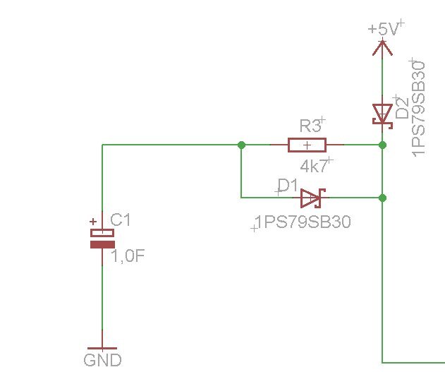

Ik probeer even te beredeneren wat de functie van die lade schaltung is en wat dat in mijn geval zou toevoegen?
En goed punt wat betreft die sporen onder de componenten. Dat probeer ik inderdaad te voorkomen. De ESP32 komt sowieso helemaal op het einde van de PCB te liggen en is een module op zijn eigen PCB'tje. Eventuele data lijnen lopen daar omheen en sluiten alleen via de buitenranden aan. Ook die buck converter zal ik apart houden.
Gr,
Jan Willem
  • Berichten: 5179
Re: Tachowagon
« Reactie #56 Gepost op: 16 June 2024, 13:47:57 »
er voor zorgen dat je nog een weerstandje tussen Buck down en Supercap hangt
Ja en een diode in sperrichting die parallel over de weerstand staat. De supercap kan dan opladen via weerstand en ontladen via diode.
Eigenlijk alleen de Supercap, omdat rail contact niet 100% is. Een Supercap moet wel een lage interne weerstand hebben.

Voor die inrush limiting weerstand en de diode die Bas suggereerde, moet ik zo iets hebben neem ik aan?
Als ik het goed begrijp kan ik de waarde van de weerstand berekenen met de wet van ohm (V = I*R), Alleen hoe bepaal ik de I (mA)? Ik heb een aantal datasheets van supercaps bekeken, maar daarin staat niets over een maximum inrush current?
