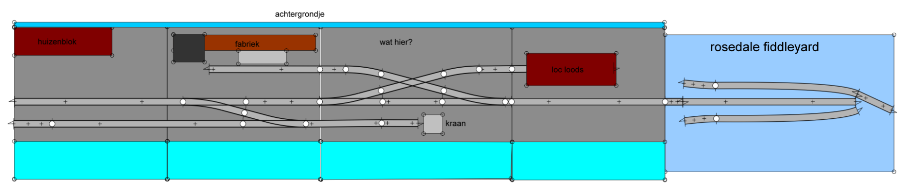

Ik ben recentelijk weer begonnen met het daadwerkelijk bouwen van treinbaan. Ik ben weer verder met m'n brug en naar aanleiding van het analoge draadje heb ik een tweetal 'tea trays' vervaardigd van wat resthout. Het idee vanuit de analoogrijders was om een module te maken ten grootte van een theeblad en soms samen te komen, al die dingen op tafels uit te leggen, aan elkaar te knopen, heel veel ouwehoeren en af en toe een trein over en weer te sturen. Verder weinig afspraken... geen scenery overgangen oid, geen vaste maten of vormen. Het idee vind ik erg leuk.
Ik wil met deze twee en wellicht een derde en misschien een vierde.. ooit ::) een mini haventje maken, genaamd Cavendish Port (vernoemd naar mijn bananendoos) en het is mijn hoop dat er ooit meer tea trays van anderen er aan gekoppeld worden.
En ik wil als schaduwstation de dubbele segment draaischijf gebruiken van Rosedale Abbey
https://www.youtube.com/watch?v=3G728iXSDtY
Het sporenplan is vij recht toe recht aan. Ik wil achter de sporen iets van een weg maken en evt een laad los perron. En wat huisjes van Metcalfe oid op de achterkant.
Uiteraard wil ik straatspoor maken of hier eigenlijk spoor in beton. Ik heb daarom wat gekeken naar de encyclopedie over je straatspoor moet maken met klei en dat leek me wel uitvoerbaar.
Die railsschoenen van deze rails.. dat zijn platte rondjes aan de bovekant. En ik heb direct op die rondjes, stryeenstrips geplakt en bruin geverfd.
Volgens de handleiding moet ik er nu vierkant styreenstrips (heb ik!) tegen de rails aanleggen, vast zetten met een dotje klei hier en der, en dan overal klei aanbrengen. De vierkante strips kan ik dan weer wegtrekken en dan moeten de wielen er langs kunnen.
Dus ik ga nu even zoeken waar ik mijn klei had gelaten en kijken of die nog goed is  ;D.

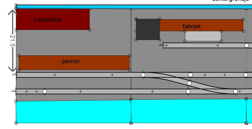

Ik had het plan, klein tikkie aangepast (en op gemeten). Ik wil er graag een kort perron bij. Dan heeft m'n class 122 ook reden om de haven te bezoeken.
De fabriek, perron (zelfde kleur natuursteen) en huizenblok zijn besteld.
De klei droogt niet helemaal lekker op zoals verwacht. Er zit echt 1 mega scheur in het grote vlak. En tussen grote vlak en rails zit echt een 3mm aan spleet nu. Dat perron moet daar echter staan, dus waarschijnlijk wordt dat wegbikken.
 Ik heb alleen mijn camera niet bij de hand. Dus foto's volgen nog.
