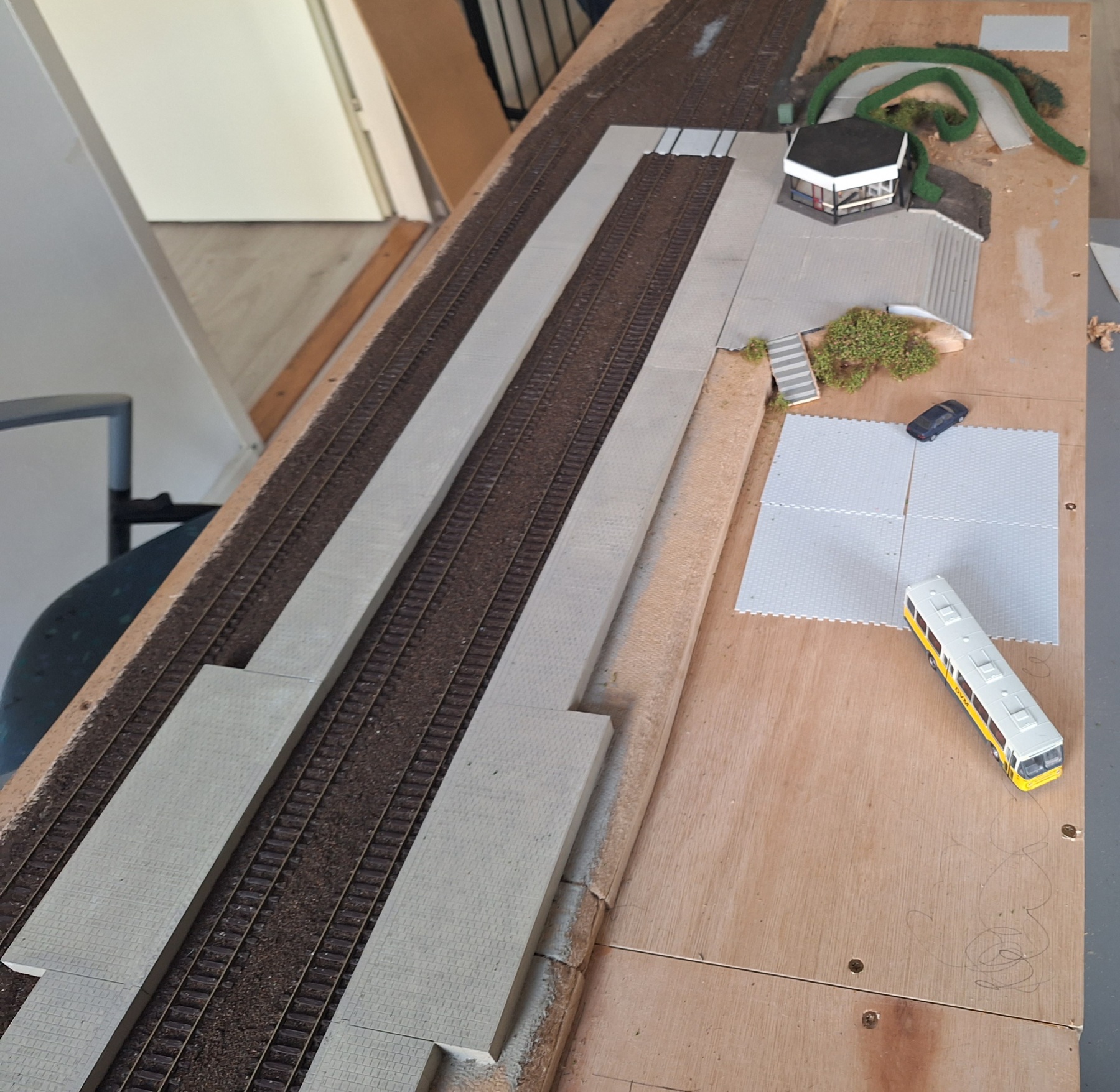

Beste forumleden,
Na een tijdje niks gedaan te hebben aan de hobby zijn we begonnen met het bouwen van station Haren.
Station Haren is een voorstadshalte in het Groningse Haren. Het ligt aan Staatslijn C tussen Groningen en Assen. Het huidige station, type sextant, dateert uit 1968.
Het station en de omgeving zullen in de sfeer van de jaren 80/90 worden gebouwd. Qua materieel neem ik het niet zo breed zo zal er ook wel eens een benelux of autoslaaptrein door Haren komen  ;D
Het baanplan omvat een lengte van 2 meter 40 en een breedte van 61 cm.
Hierbij enkele Foto,s van de vorderingen  (y)

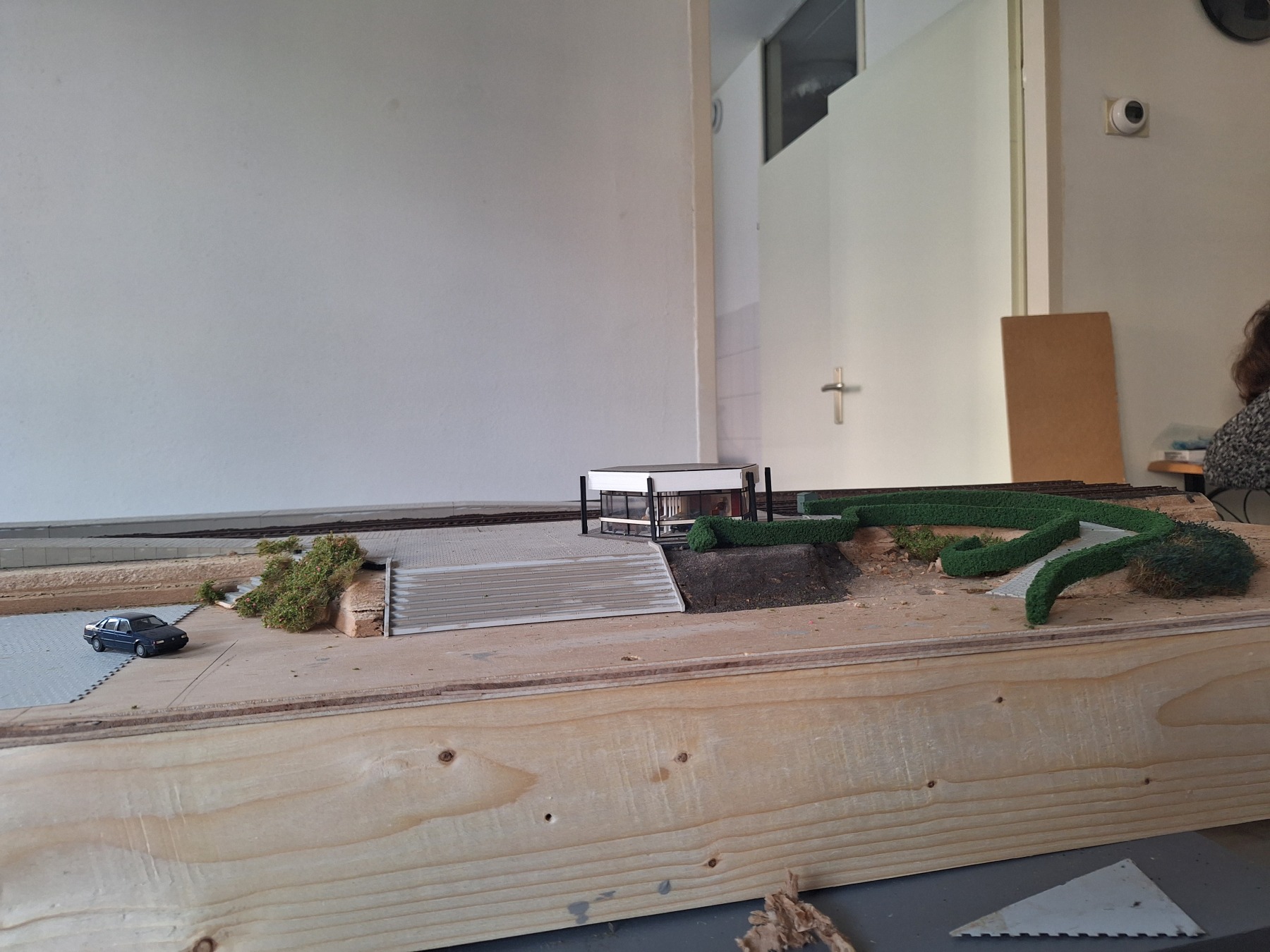

Zoals is te zien is het spoor net gebalast, de heg bij de hellingbaan ligt er nog voor de sjeu ;)

Is er nog wel ruimte voor de masten/portalen van de bovenleiding?

Frank, ja dat is er zeker nog. Het 3e spoor rechts van de foto is een niet geëlektrificeerd spoor. Vandaag de dag is dat nog steeds zo.

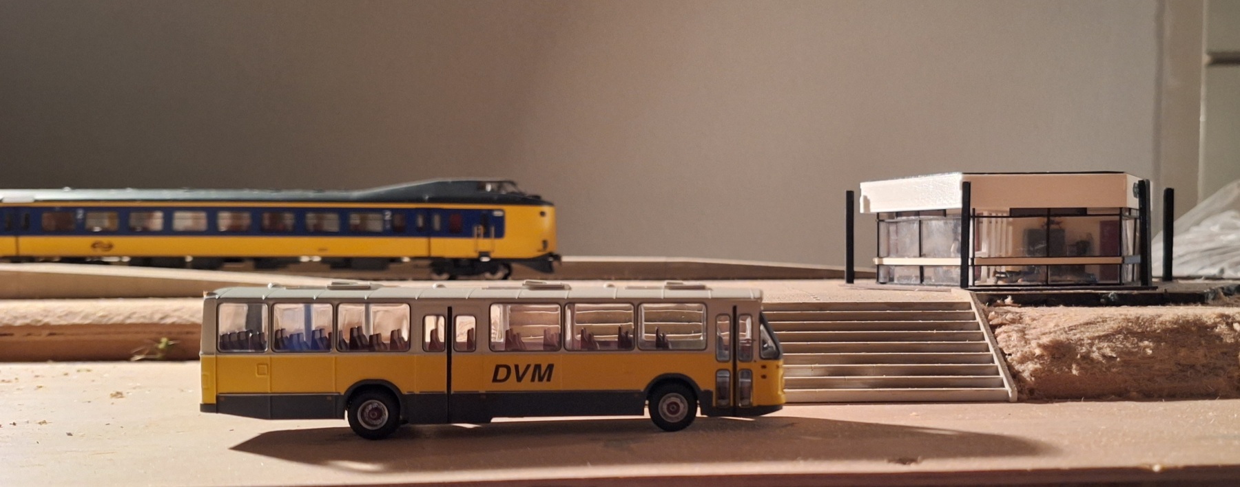

Een leuk project We wonen er niet zo heel ver vandaan (+/_ 45 KM) maar zie daar een DVM bus staan leuk want lijn 50 reed vroeger door Haren ,ook de dienst keuring in 1978  in Haren met de DVM bus kan ik mij nog goed herinneren.

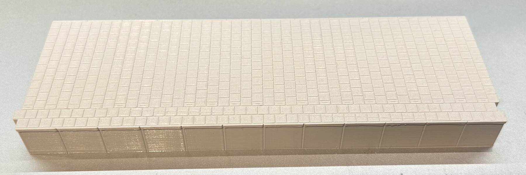

Een woordje van de maker:
Het basis perrondeel, vers zo van het printbed gehaald.
15,2cm lang, 5 cm breed, koppelbaar aan de korte zijdes.
Perron is 14mm hoog zo uit het hoofd.
Naast dit perrondeel zijn er nog 14 verschillende passende perrondelen gemaakt.
Eindstukken, een deel waar een Abri op gezet kan worden, met schuine hellende vlakken, een overgang deel, lage delen en ook schuine delen welke smalle zijn omdat het perron verspringt.
(Zal later die foto’s van die desbetreffende onderdelen toevoegen).
Alles past naadloos aan elkaar.
De 30x30cm tegels zijn exact op schaal van 1:87 gemaakt.

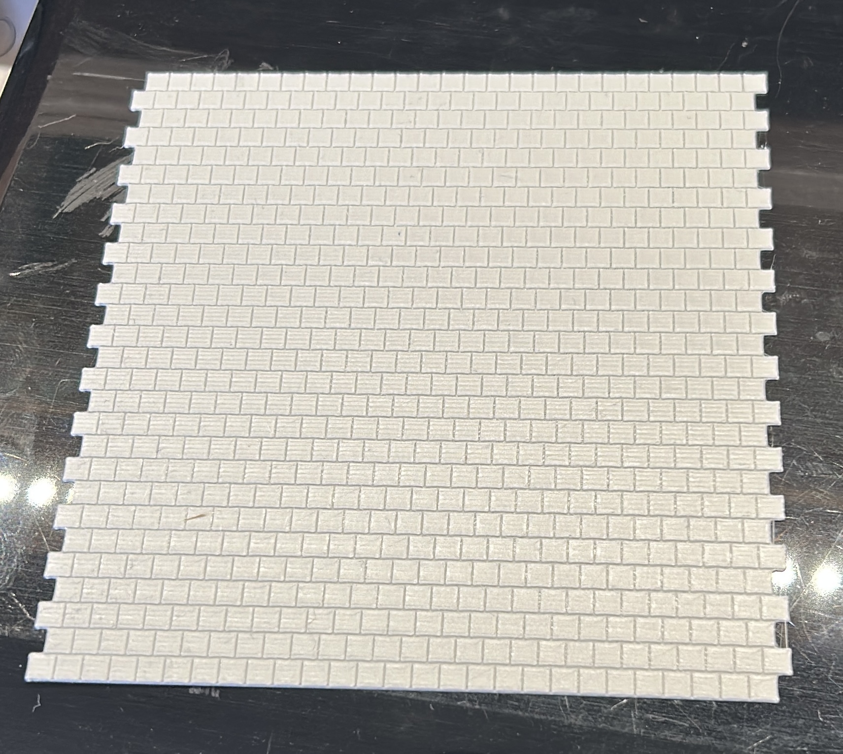

Ook zijn er tegelplateau’s verkrijgbaar, 102x102mm groot, aan 4 zijdes koppelbaar.
Ruim 700 straattegels, 0,6mm dik. Voeg van 0,2mm.
Gemakkelijk te knippen met een (huishoud)schaar.

Goed begin! Dat trapje is mooi gemaakt voor de Sextant.  :)
