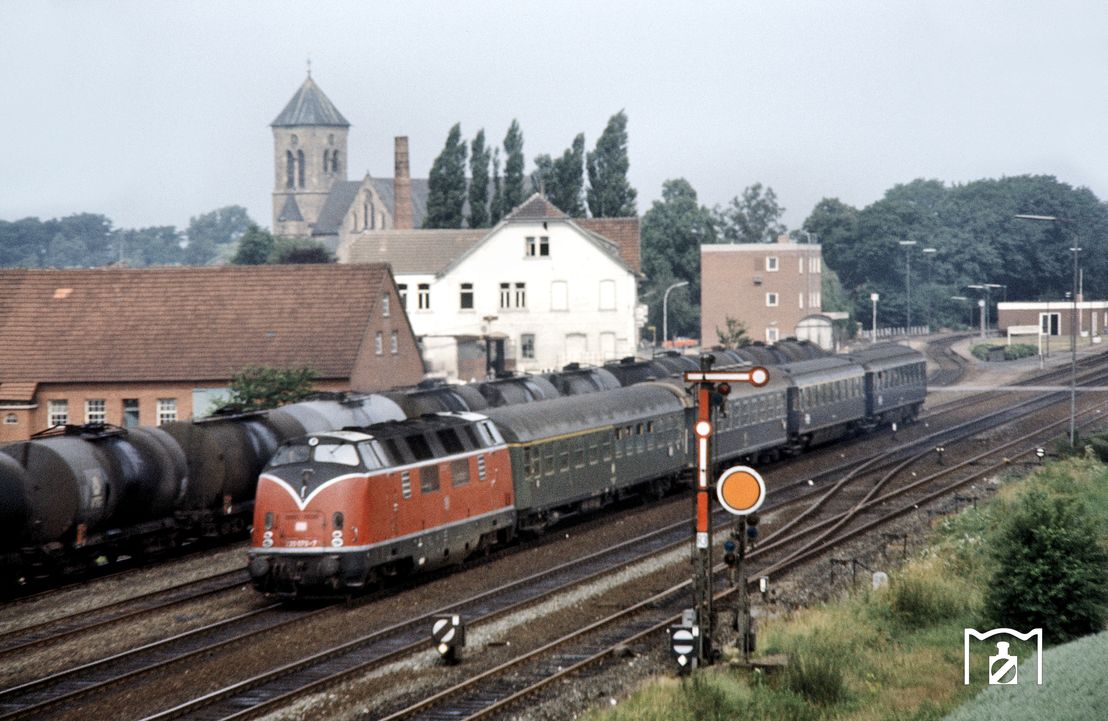

Ik ben wat op het www aan het rondneuzen op zoek naar leuke samenstellingen en kom nu deze tegen:
eisenbahnstiftung.de
Het bijschrift is "220 070 (Bw Hannover) mit E 1519 (Amsterdam - Braunschweig) in Salzbergen, der dort ohne Halt durchfuhr. (07.07.1973) Foto: Bernd Kappel"
Nu vraag ik me af wat nu de samenstelling is van de E1519. Volgens mij is die als volgt:
  • Br.220
  • ABüm223 DB(?)
  • Büm232 DB(?)
  • B Plan D  NS (of is dit tòch een A?)
  • B Plan D NS
Wie heeft hier een eenduidige mening over?
De trein lijkt wat kort. Is dat gebruikelijk?
Die 220 staat er naar ik aanneem vanaf Hengelo voor, correct?
Hoe heette deze trein in later jaren, in de 22xx-reeks dus? En hoe was toen de samenstelling?
« Laatst bewerkt op: 05 January 2024, 20:33:22 door 1200blauw »

Re: E1519 Amsterdam - Braunschweig jaren '70
« Reactie #1 Gepost op: 05 January 2024, 20:41:10 »
Het 3e rijtuig lijkt me inderdaad een A. Ik meen een gele streep te zien, en 1e klasse schilden.
Het 2e rijtuig lijkt me iets heel anders dan een Duitse Bm. Totaal andere dakventilatoren.
Groet, Victor
« Reactie #2 Gepost op: 05 January 2024, 20:46:53 »
Dank je Victor. Dat van die dakventilatoren was me niet zo opgevallen. Ik dacht dat dat van iets was dat achter de trein langs de rails stond. Ik vind dat dat tweede rijtuig sowieso er heel anders uitziet dan het eerste. Is het wel UIC-X?
« Reactie #3 Gepost op: 05 January 2024, 20:52:53 »
Derde rijtuig is zeker een Plan D A, het is een achtramer, een B is een negenramer. Nu had je ook enkele gedeclasseerde A’s, maar die mochten Duitsland niet in.
Zie ik het nou goed dat de deuren van het 2e rijtuig naar binnen staan ten opzichte van de zijwand? Ook valt me bij dat rijtuig een licht bies boven de stelbalk op, wat standaard DB rijtuigen niet hadden.
« Laatst bewerkt op: 05 January 2024, 21:00:20 door Jeroen Water »
« Reactie #4 Gepost op: 05 January 2024, 21:07:05 »
Bij het tweede rijtuig staan de deuren inderdaad naar binnen, zou een FS rijtuig kunnen zijn. Maar wat die dan weer in deze trein te zoeken heeft...
« Reactie #5 Gepost op: 05 January 2024, 21:07:51 »
Het tweede rijtuig is een tipo 59 van de FS. Hoe die in een trein richting noord Duitsland komt is mij een raadsel. Wellicht een transport naar Puttgarden?
« Reactie #6 Gepost op: 05 January 2024, 21:45:22 »
De plan D reden met uitzondering van de Bad Harzburg nauwelijks nog in het buitenland. En de 1519 was al vroeg uit Silberlingen samengesteld. Het lijkt me een overbrenging. De ABüm voor onderhoud. De FS naar Puttgarden of Hamburg, de plan D’s naar Seedorf voor een thuis reis van een bataljon uit oefening.
« Reactie #7 Gepost op: 05 January 2024, 21:59:39 »
Altijd leuk NL rijtuigen icm met andere internationale rijtuigen. Even semi off topic vraagje, ik heb een metalen koersbord van het traject Rotterdam CS - Braunschweig. Ik heb alleen nog niets kunnen vinden van die trein. Zou het misschien van een "koerswagen" geweest kunnen zijn ?
« Reactie #8 Gepost op: 05 January 2024, 22:29:55 »
Dus is bovenstaande foto een uitzonderingssituatie, of klopt het hele bijschrift niet zeg je dat?

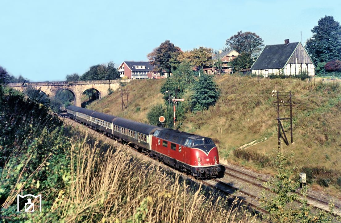

Dat van die Silberlinge klopt. Ik vind nu ook deze foto van dezelfde trein een jaartje eerder, met enkel Silberlinge.
Bijschrift:
220 072 (Bw Hannover) mit E 1519 (Amsterdam - Braunschweig) bei Ibbenbüren-Laggenbeck. (07.10.1972) Foto: Bernd Kappel
Het lijkt erop dat de trein dus in vroegere jaren al met Silberlinge reed. Ik meen jou eens iets hebben horen zeggen die door UIC-X rijtuigen begin jaren '70 werden vervangen op internationale verbindingen naarmate meer UIC-X beschikbaar kwam, aangezien UIC-X comfortabeler was dan Silberlinge. Is deze trein daarop een uitzondering, of zie je eind jaren '70 ook hier UIC-X verschijnen?
Dit stammetje Silberlinge is Bn + ABn + ABn + Bn? Reed dit in Nederland wellicht met een Plan E RD? Daarvan meen ik eens eerder iets te hebben gezien. Die werd aangeduid als trein 2243 naar ik meen in 1975 en reed in Nederland tot Amersfoort als ik me goed herinner. Is dat correct, of knoop ik nu twee verschillende dingen aan elkaar?

« Reactie #9 Gepost op: 05 January 2024, 22:42:37 »
Er staat mij iets bij dat deze (?) treinen in NL gecombineerd reden tot Hengelo. Hier werd de trein gesplitst in een deel naar Enschede (plan E) en een deel naar Duitsland (DB rijtuigen)...
Het is volgens mij in het geheel niet de E1519. De Eisenbahnstiftung heeft wel vaker niet kloppende beschrijvingen bij foto's
