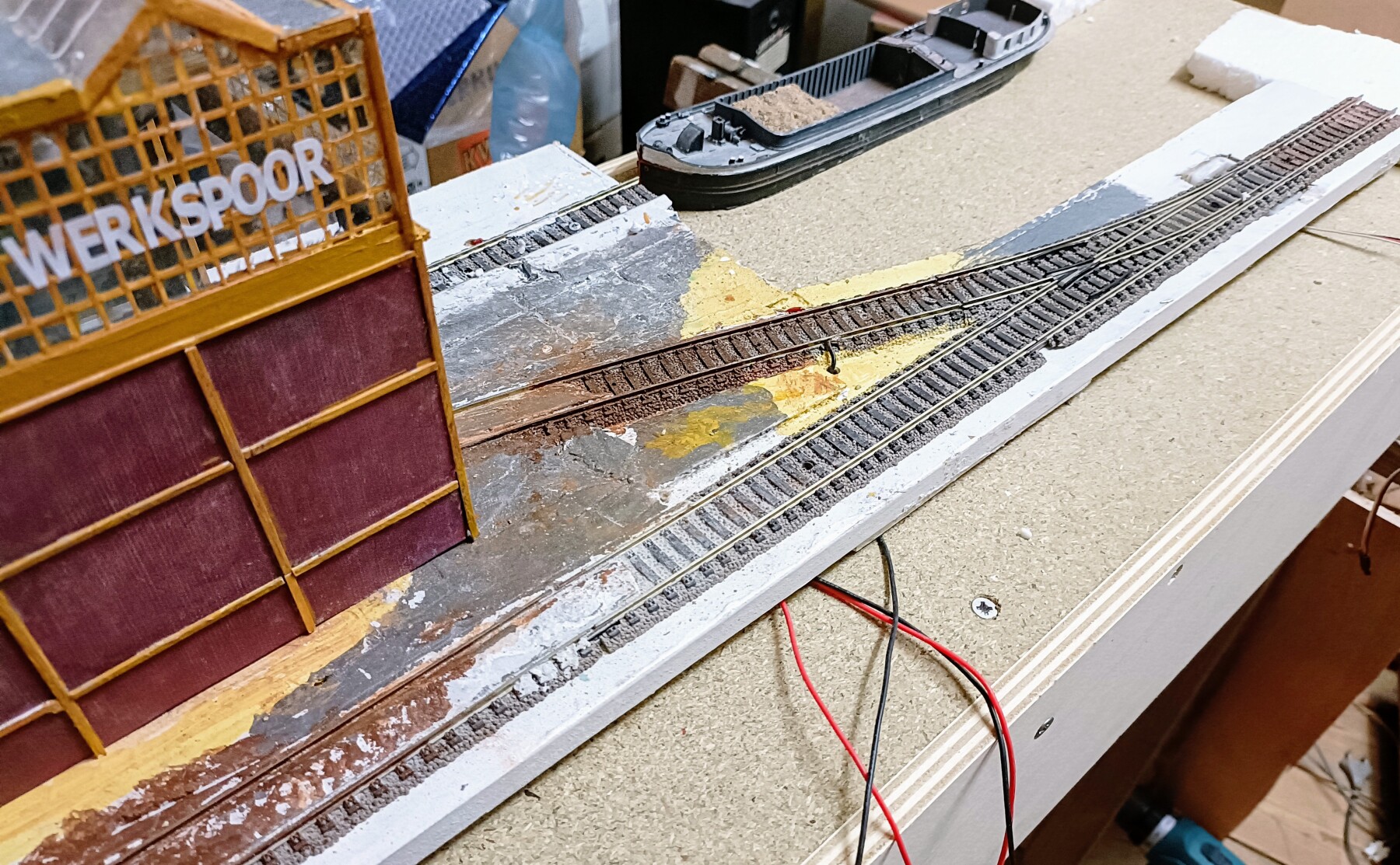

Dit is wat ik er vandaag van gemaakt heb.
Paar minimale afwijkingen maar hij zit stevig in elkaar.
Nu eens bedenken hoe de achtergrond en hemel te doen.

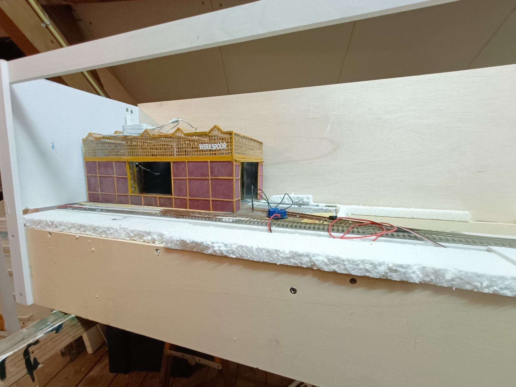

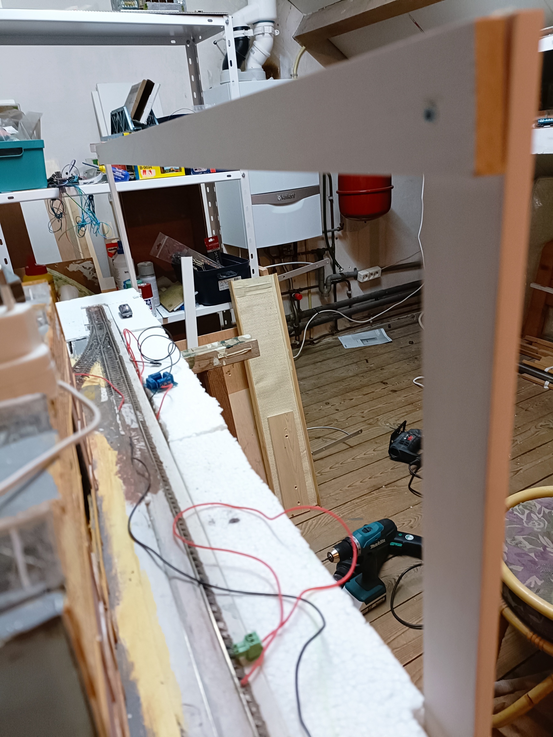

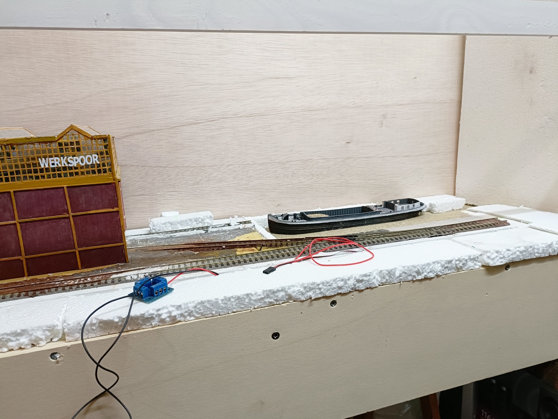

Goede avond,
Even weer geklust.
Steunen voor de achtergrond.
Straks de bedrading checken en doortrekken.

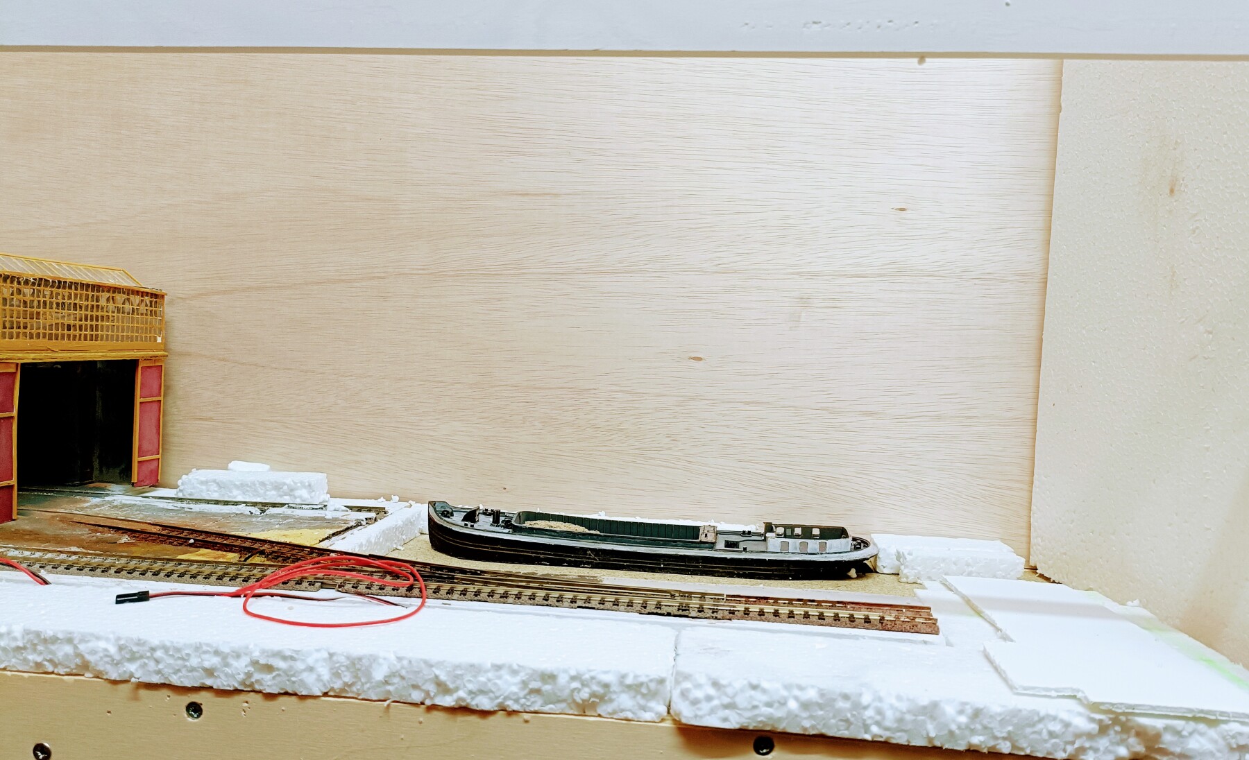

Inloop haventje vorm gegeven.
Ik heb de optie een Magnorail traject in te bouwen met alleen fietsers.
De rechterhoek is net een beetje lastig om daar de turnround te maken. Heb al een idee voor uitwerking.
De basisset is 95 cm en ik heb net een verlengstuk nodig.
Piepschuim vervang ik door latten van 18mm.
Dan kan er op de route voorlangs mooi ingebouwd worden is de ketting beschermd.
Schip wordt vervangen door een dekschuit.
Ligt er even als voorbeeld.
Gr. Koen.

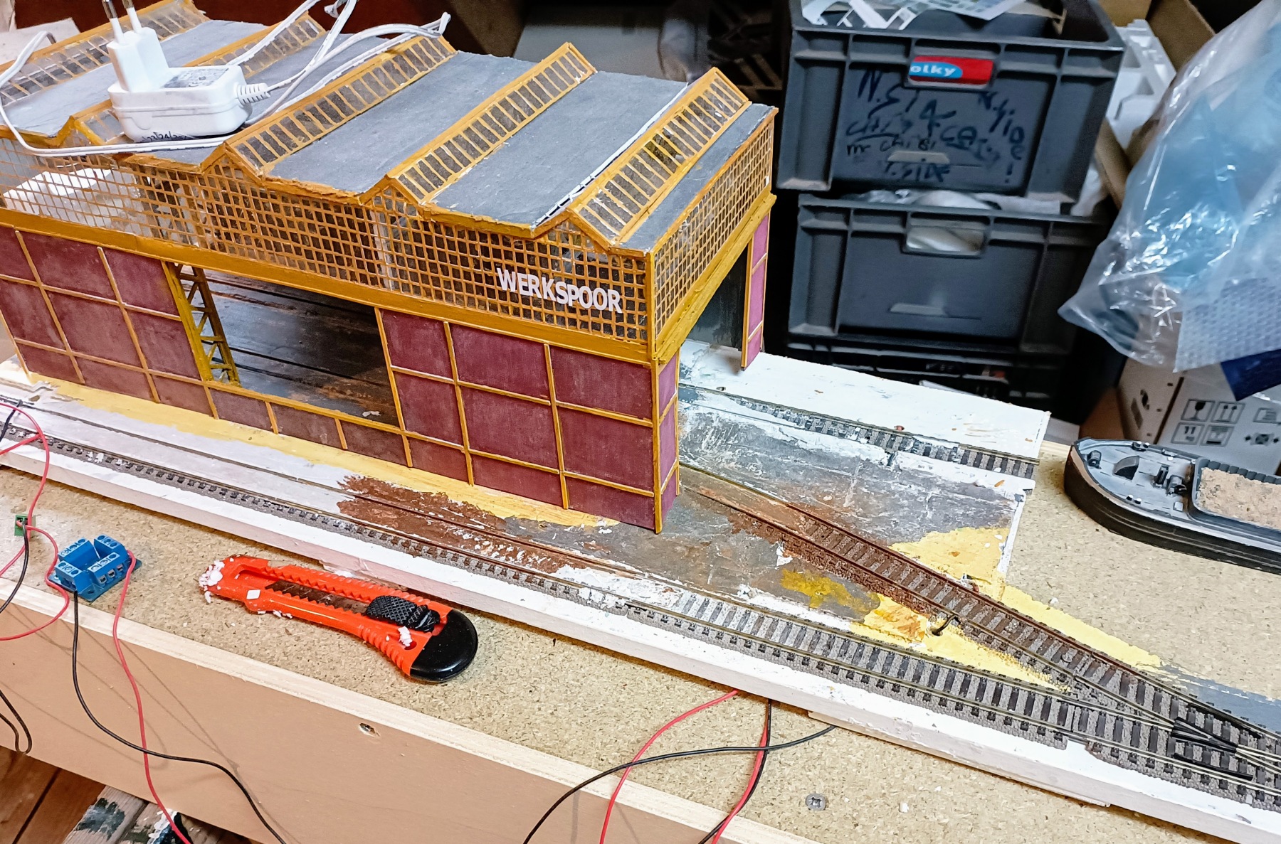

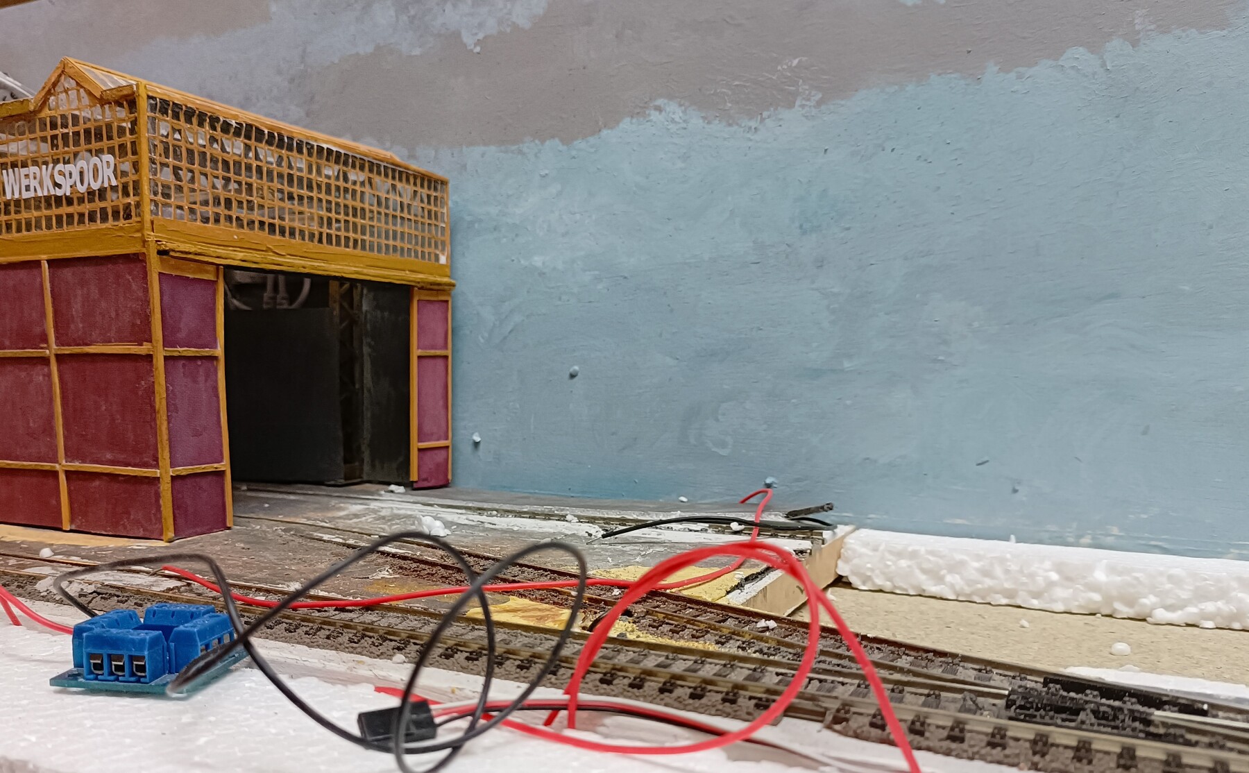

Weer geknutseld.
Hier blijft het nog ff wit
Achterwandje op maat gemaakt.
Kostenbesparend werk ik met dunner materiaal.
Dat verstevig ik met nagels en spijkers en zonodig wat houtlijm. Maar dat laatste heb ik nog niet nodig gehad.
Zijpaneeltjes geïmproviseerd met karton maar ook daar komen timmerplaatjes.
Gr. Koen.

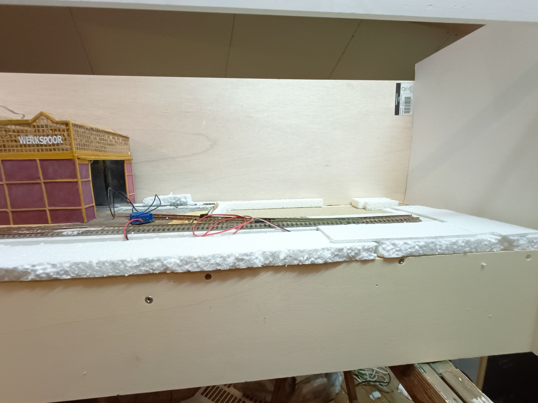

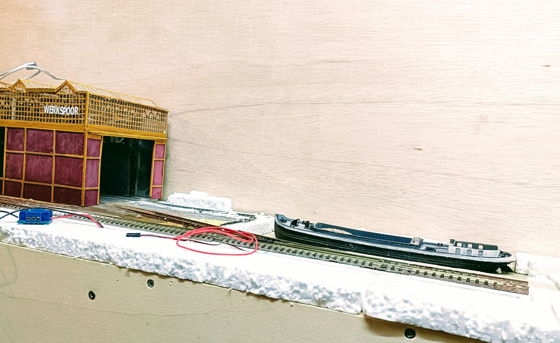

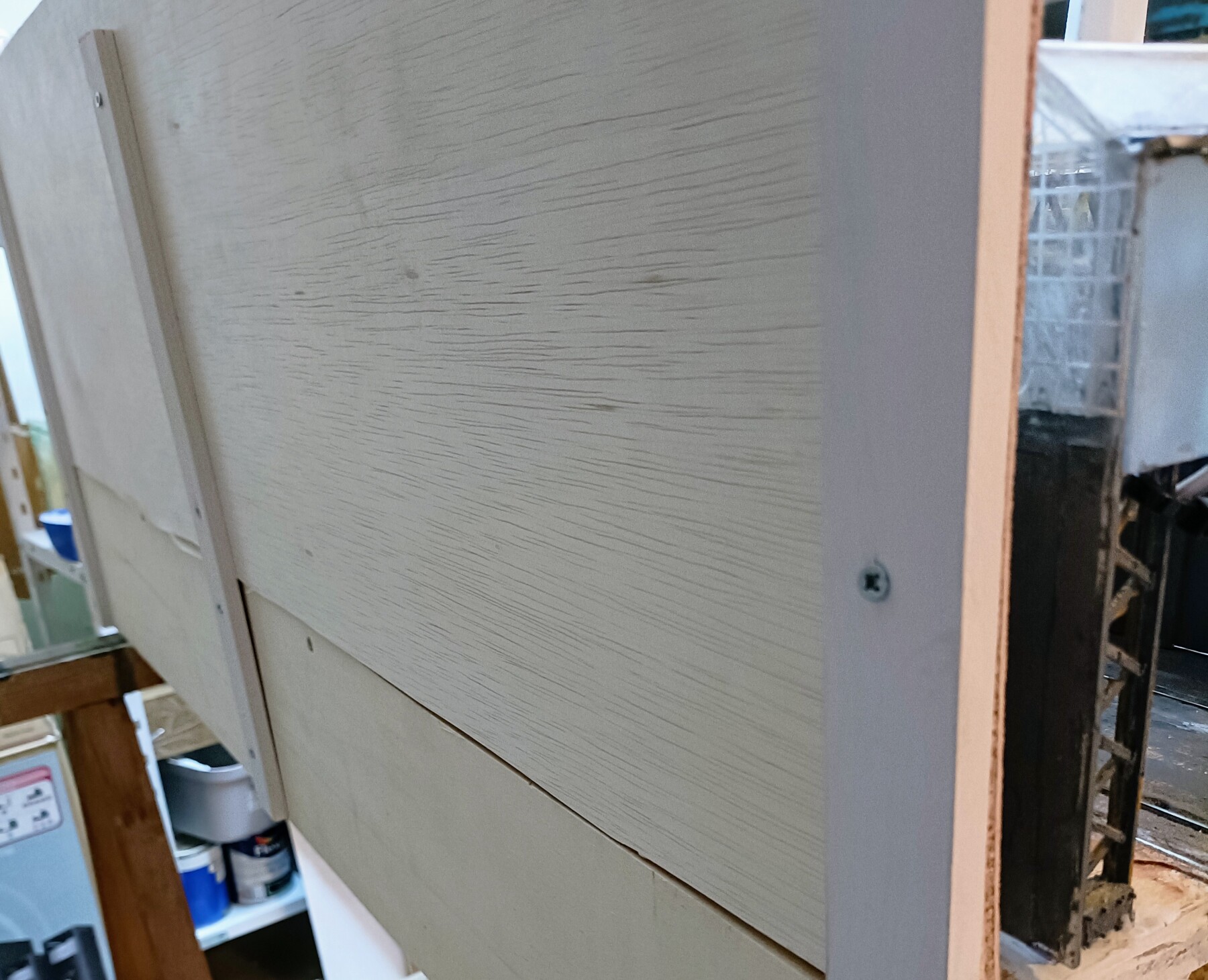

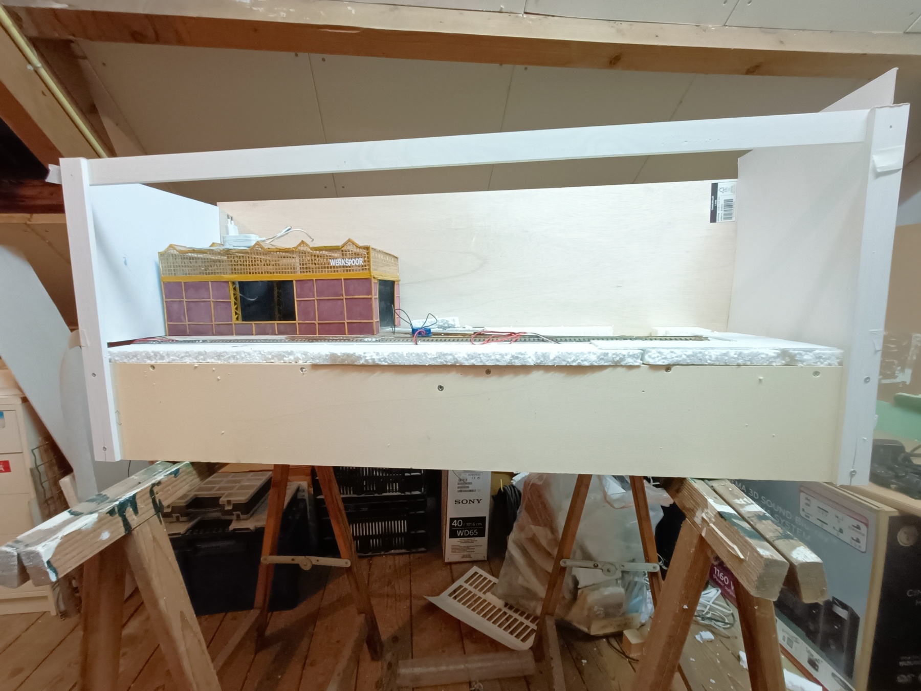

Weer eea geklust.
Ik zal toe lichten hoe ik werk.
Het is gebaseerd op het bouwen van kisten.
Meestal eenvoudig van opzet maar toch stevig.
Handig voor de bouwer van kleine baantjes.
Hier heb ik vertikaal voor de bak latten bevestigd.
Gegronde latten uit de bouwmarkt.
Stevig genoeg met schroefjes vastgezet.
Straks komt er nog een 'deksel' op

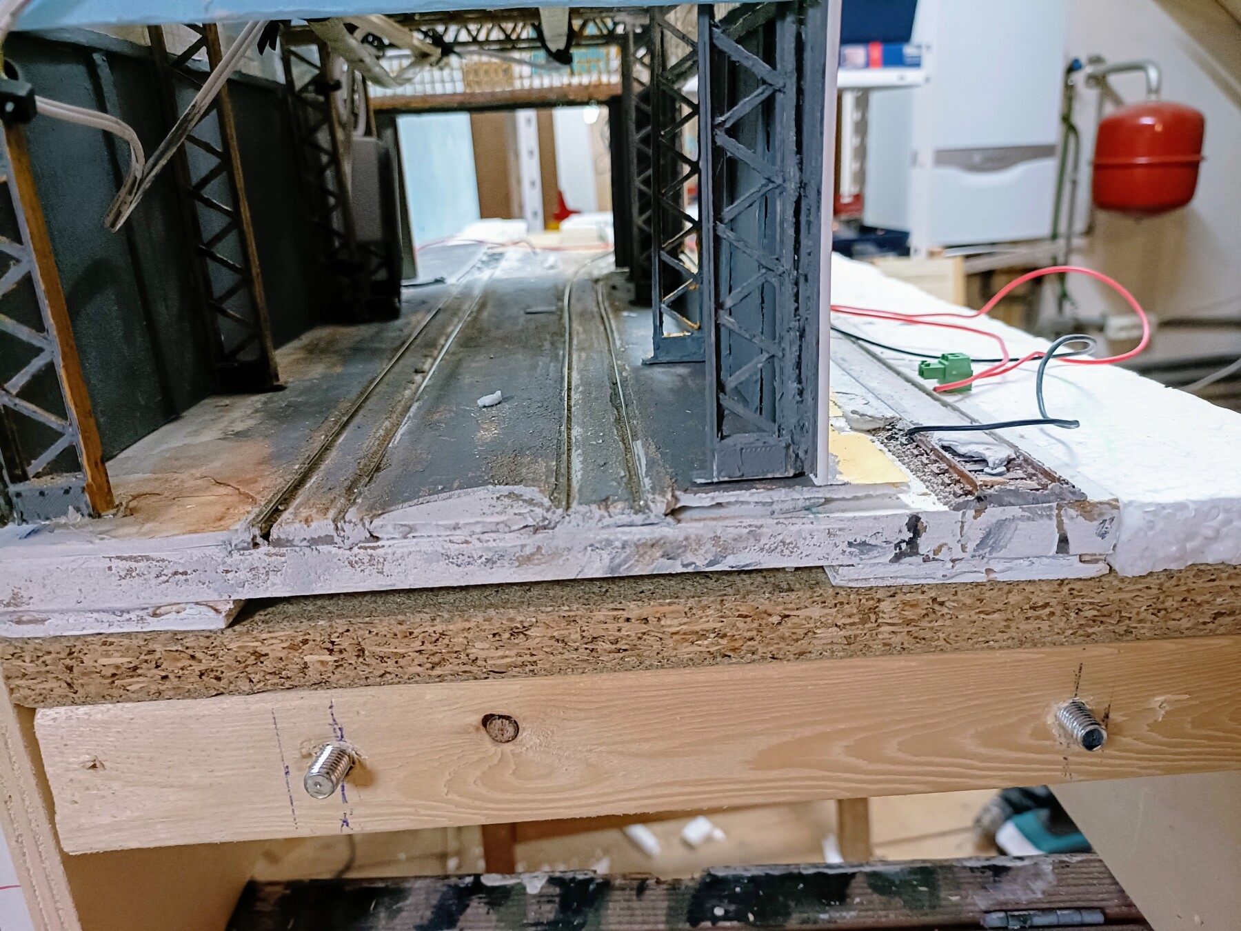

Hier een blik op de achterzijde.
3mm timmerpaneel is wel dun 5 is beter.
Een blik op de achterkant vd Kathedraal, dat was voorheen niet mogelijk, nu wel.

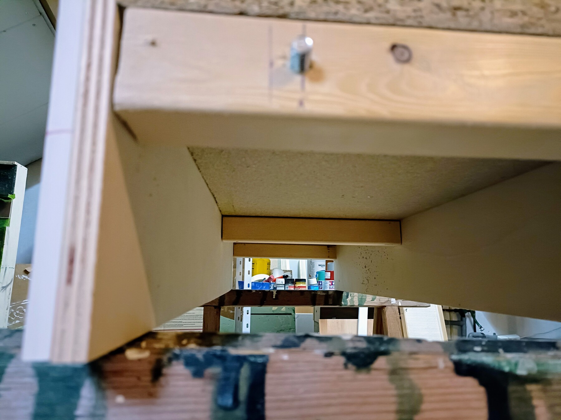

Het plan is om nog een klein fiddlebakje eraan te koppelen.
Daarvoor heb ik met een steeksleutel twee slotbouten m8 door deze balk gedraaid, pittig klusje.
Hieraan komt dan het wisselbakje groot genoeg voor een Sik met wagon.
Door de jaren verzamel je naast materieel, scenery ook een arsenaal aan ijzerwaren.
De plaatselijke bouwmarkt ligt om de hoek hier.

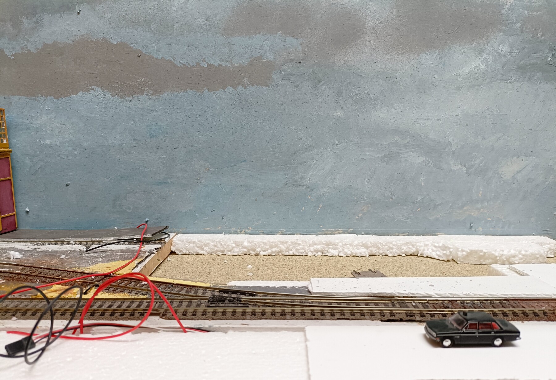

Omdat ik 'avonds geen lawaai kan maken met machines ben ik maar even de achtergrond van een kleurtje gaan voorzien.
Het piepschuim gebruik vooral om vorm te geven. Blijft toch ideaal spul voor Nederlandse banen, een sloot of watertje is zo aangelegd.
Ik heb nu de haven iets smaller gemaakt.
Er komt maar 1 dekschuit in te liggen.
Maar vind het wel mooi om nog een stukje kade te hebben erachter en plek voor wat struikgewas bij de brug.
Aan de lucht wordt nog gewerkt.
Gr. Koen.
