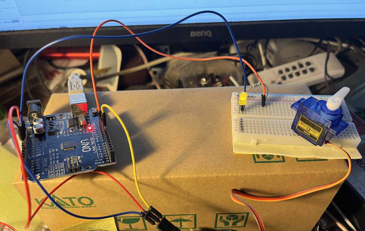

Arduino: servo met LED. Fade in-uit werkt niet.
« Gepost op: 01 January 2024, 19:23:43 »
Ik ga een Arduino met servo en één LED integreren in mijn modelbaan waarbij het volgende moet gebeuren:
1. LED fade in
2. Servo beweegt een stukje (20 graden) en bereikt eindpunt
3. LED fade uit
4. Servo gaat terug naar beginpunt
5. Routine begint van voor af aan.
Ik heb de code van de fade in/uit gekopieerd van het voorbeeldbestand dat bij de Arduinosoftware komt. Als ik dat script los upload naar de Arduino werkt het, maar in het script met de servo werkt de fade in/uit niet. De LED gaat meteen naar 100%. Heeft iemand een idee wat ik veranderen moet om de fade in/uit te bewerkstelligen?
Een andere vraag is dat ik de servo eigenlijk kleinere stapjes wil laten maken. Het gaat toch met teveel schokken, al heb ik de stappen op 0.1 staan. Zelfs als ik het op 0.01 zet.

In je fade-in en fade-out heb je een regel:
    // pause
    delay(0);
Dat betekent: 0 miliseconden wachten.
Verander dus de 0 naar iets positievers  ;)

Wat betreft de schokkerige stapjes van de servo...
Jouw code:
  for (pos = 180; pos >= 160; pos -= 0.1) { // goes from 180 degrees to 0 degrees
    myservo.write(pos);              // tell servo to go to position in variable 'pos'
    delay(500);                       // waits 15 ms for the servo to reach the position
waarbij je bovenaan de variabele pos als integer, dus geheel getal, hebt gedefinieerd:
int pos = 0;    // variable to store the servo position
Dat betekent dat 180 minus 0.1 nog steeds 180 blijft
Als je er een float van maakt, zou je meer geluk kunnen hebben, al betwijfel ik eigenlijk of de servo.write functie dat wel toelaat, en anders de servo zelf misschien niet precies genoeg is.
<edit>
helaas is een float niet mogelijk, de servo.write maakt er toch een int van:
https://github.com/arduino-libraries/Servo/blob/master/src/avr/Servo.cpp
void Servo::write(int value)</edit>
In dat geval zou je het misschien mechanisch kunnen oplossen met een vertragingsmechaniek die van de volle 180 graden draaiing omzet naar 20 graden.

En vergeet ook de voeding van de servo zelf niet. Servo's trekken enorme piekstromen bij het bewegen. Daar is de Arduinoprint niet op berekend. Het is zeker aan te raden die servo buiten de Arduino om te voeden. Een voedingsspanning van een microcontroller die niet stabiel is kan het programma ook goed in de war schoppen.
    // pause
    delay(0);
Zou je denken. Wat er dan gebeurt is dat de LED wacht met aan gaan tot die wachttijd verlopen is. Daarom heb ik het ook "pause" genoemd. Het is inderdaad waar dat het wel zo werkt bij het originele "Fade" bestand van de Arduino software, maar niet als ik het naar mijn script kopieer en tussen de opdrachten voor de servo plaats.
Ik heb helaas nog veel te weinig kennis van Arduino om dat te begrijpen. Ik moet het vooralsnog met copy-paste en combineren doen.

Ik heb je programma aangepast.
Punt #1
Hoewel niet echt nodig, heb ik je code aangepast naar een basale state-machine. Je hebt 4 states, fadeIn, moveServoIn, fadeOut, moveServoOut. Ze worden in sequentie uitgevoerd.
#2
Ik heb meer constantes toegevoegd. Het gewenste aantal grades voor upper en lower posities kan je nu boven in aanpassen. Dit past meteen alles aan voor zowel moveServoIn, als moveServoOut. Idem dito voor de delay waardes voor faden en servo bewegen.
#3
Onder je delays, heb ik in commentaar delayMicroseconds() gezet. Het doet hetzelfde maar je gebruikt us ipv ms. Voor je led niet nodig, voor je servo misschien.
Indien gewenst, kan je delay wegknikkeren en de delayMicroseconds gebruiken.
#4
Servo.write pakt alleen gehele getallen en geen floats. Behalve servo.write bestaat er ook servo.writeMicroseconds(). Deze geeft je een veel grotere resolutie, maar je moet niet het aantal graden invullen maar het aantal us dat de puls moet duren.
Ik heb daarom 2 variabelen toegevoegd; servoLowerUs  en servoUpperUs  en deze geef ik de juiste waardes in de setup door middel van de o zo rete handige map functie. Met die functie laat ik 0 tot 180 lineair omschalen naar 1000 - 2000 (<== dit zijn de puls lengtes van 0 en 180 graden respectievelijk). Hierbij voer ik het aantal gewenste grades in komt er het juist aantal microseconde uitrollen.
Dit compileert maar is niet getest, want ik heb even geen test setup liggen.

Ik hoop dat ik geen  foutje gemaakt heb  ::) Maar ik denk dat bovenstaande code doet wat je wilt dat het doet. Je moet uiteraard die delay waardes nog fine tunen.
Als algemene tip geef ik om geen floats, doubles, of decimale getallen te gebruiken. Je kan meestal gewoon zonder af en ze kunnen tot verscheidene probleempjes lijden.

Dark je wel voor die moeite, Bas. De beweging van de servo-arm is nu inderdaad vloeiender. Maar de LED is nu uit, totdat de arm in de eerste beweging tot het eind punt komt. Dan knippert het één keer heel kort (flits).

Tof, dat is me nu duidelijk. Bedankt allemaal voor de suggesties. Ik heb in de tussentijd ook een stoplicht en knapperend vuurtje gevonden om de regels beter te kunnen begrijpen (en in de toekomst misschien wel handig).
Nu staat alleen het originele probleem nog om het LEDje te laten opkomen en verdwijnen. Want dat gaat nu dus nog niet in de sketch van Bas.

Ik snap niet waarom deze stukjes niet werken  :'(  zoiets simpels... Meino kijk jij eens.. wat klopt er nou niet aan die sketch?
for( i = 0 ; i < 255 ; i ++ )  // 1 stapje per keer is beter, kleinere stapgrootte
      analogWrite(ledPin, i);
      delay(fadeDelay) ;
      // delayMicroseconds() ; // dit kan ook, dit is een delay in uS zoals de naam al zegt..

Ik weet het alweer!! Ik begon al weer gek te worden.
Servo library gebruikt hardware timer 1. PWM pinnen 9 en 10 gebruiken ook timer 1.
Je moet andere PWM pinnen pakken, 3,5,6 of 11
https://www.arduino.cc/reference/en/libraries/servo/
On boards other than the Mega, use of the library disables analogWrite() (PWM) functionality on pins 9 and 10, whether or not there is a Servo on those pins
De gedachte dat ik een fout maakte met programmeren  ;D
