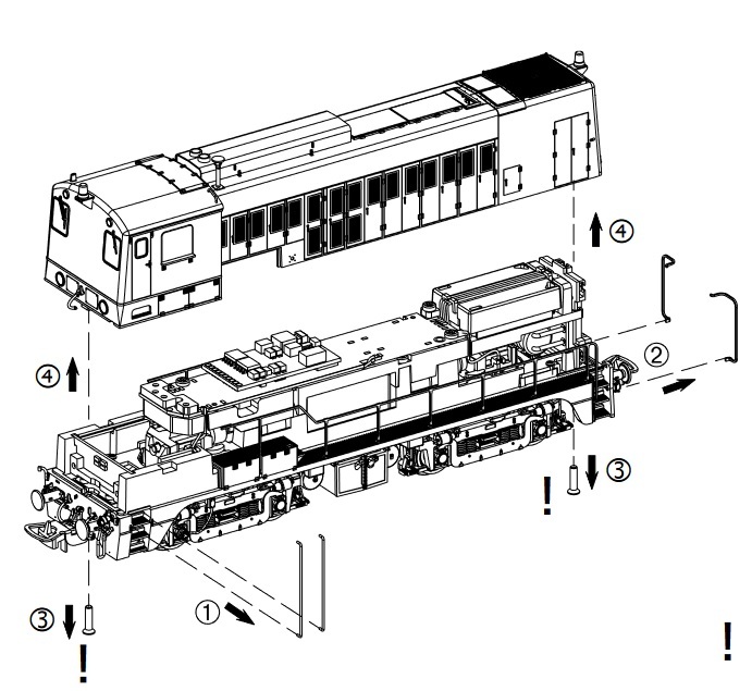

Dit is wat ik zie in de handleiding:

Bij het plaatje wat ik post staan nummers:
1: verwijder handrails
2: verwijder nog meer handrails
3: verwijder twee schroeven
4: licht de kap omhoog.
