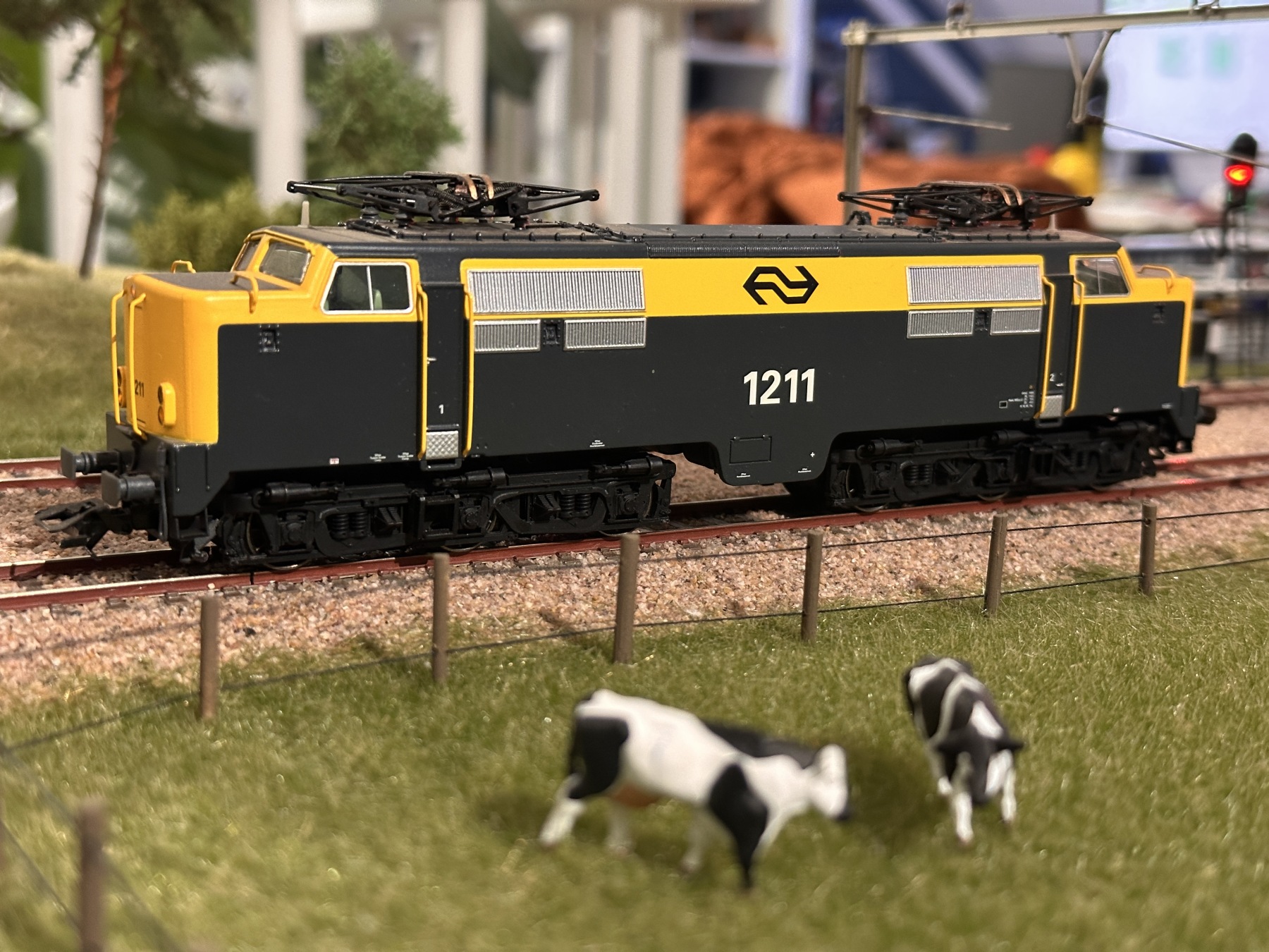

Allereerst een nieuwe aanwinst, de Trix 1211. Ik wilde al langer een 1200 in mijn collectie maar er kwamen steeds andere modellen tussen. Nu de nieuwe 1200 aangekondigd is worden de oude modellen voor schappelijke prijzen aangeboden. Ik kon deze bijna nieuwe voor een nette prijs overnemen.

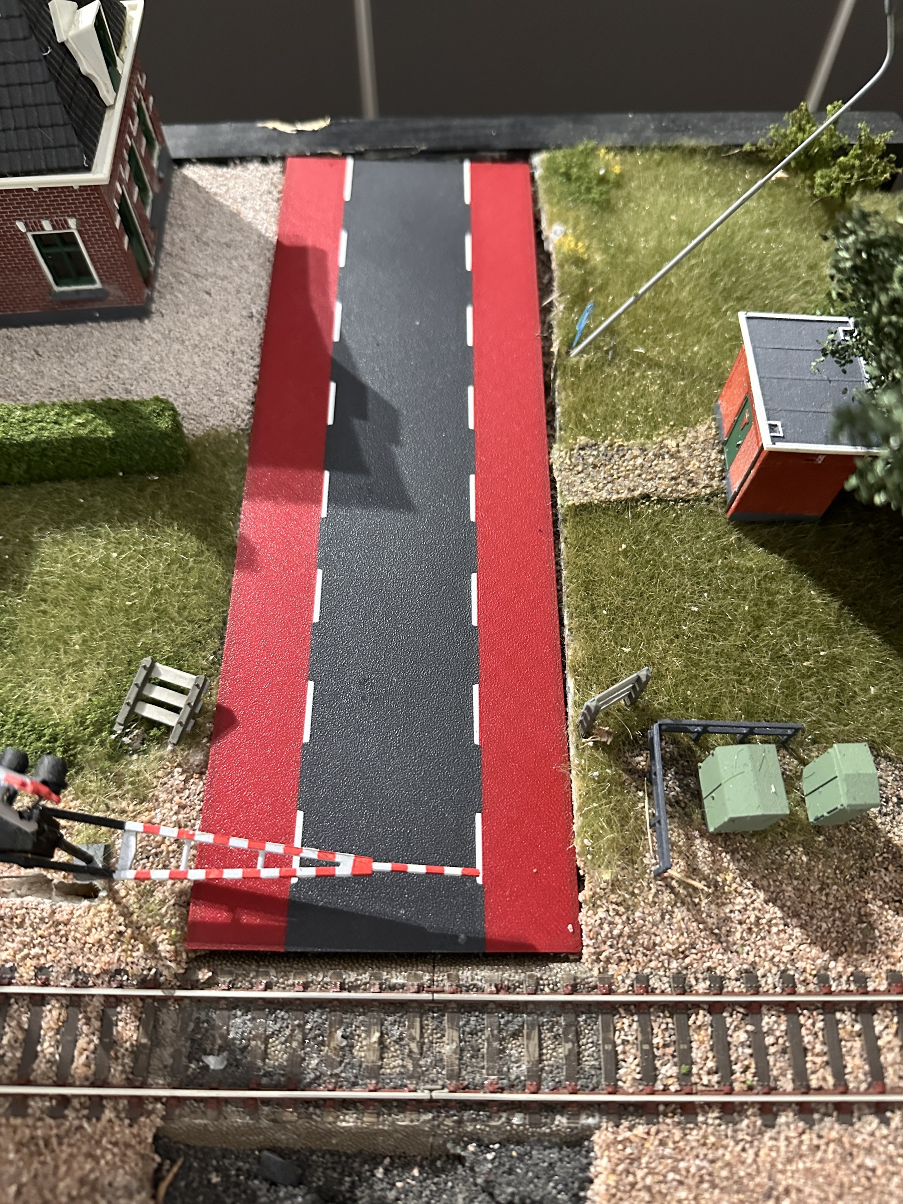

Bij de spoorwegovergang had ik eerst een simpele weg van een stukje geverfd hout. Daarnaast was ik niet tevreden over de platen rondom het spoor. Met de 3D printer is dat nu een stuk makkelijker exact op maat te maken. Alvast een stukje los neergelegd om een idee te krijgen.

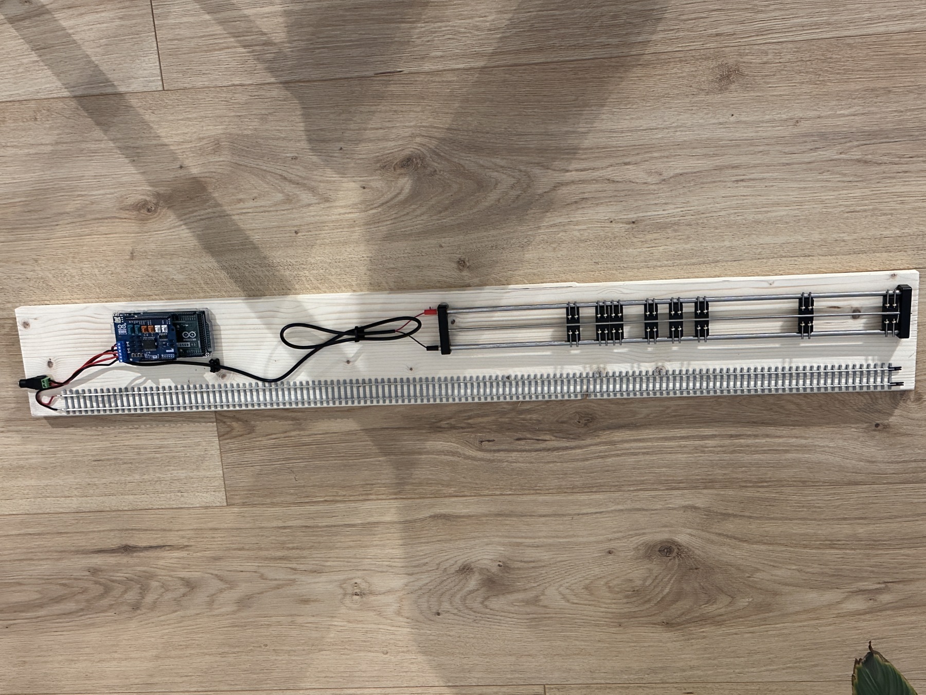

Daarnaast wilde ik eindelijk eens wat meer gaan rijden met de treinen en het fatsoenlijk gaan automatiseren. Stap 1 daarvoor is natuurlijk dat de treinen in de basis goed zijn afgesteld. Doormiddel van de video's van Albert op het idee gekomen om een Arduino te voorzien van DCC-EX en die te gebruiken als koppeling met JMRI DecoderPro. Afgelopen weekend heb ik dit ingesteld en een testplankje gemaakt.
