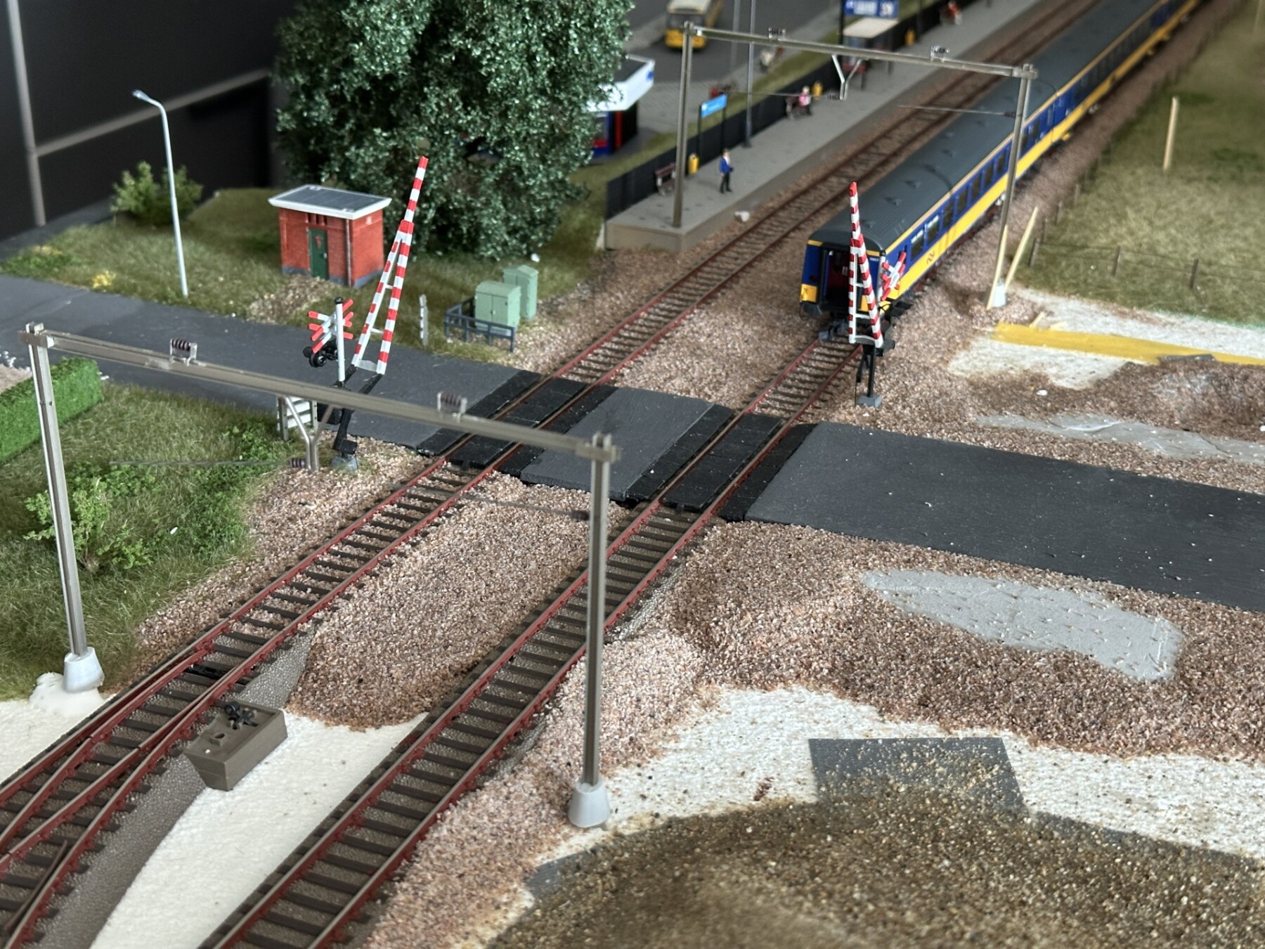

Die greenkeeper was een goede investering

Wat een wereld van verschil zo

Ik krijg hier zoveel inspiratie van hè. Fantastisch! Keep up the good work.

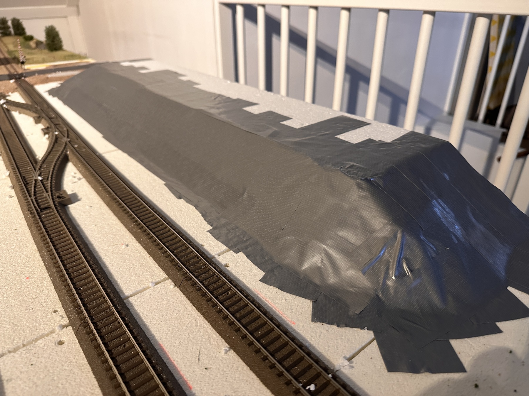

Met het slechte weer vanavond weer even wat aan de baan gebouwd. Tussen beide stations zal het spoor door een uitgraving gaan lopen. Inspiratie hiervoor heb doe ik op uit de cover van Railfoto 2013.
Bron: railmagazine.nl
Vandaag de ruwbouw van de rechterheuvel gemaakt.

Ducktape...??

Yes, de goedkoopste van de Action. Werkt heel erg goed, hele makkelijke manier om gladde hellingen te maken.
Op het Youtube kanaal van spoorinmodel.nl kwam ik dat tegen en sindsdien zelf ook op meerdere plekken toegepast.

Oeioei, als dat maar goed gaat!! Is spekglad dus verf en lijm hecht er nauwelijks op en de kleefkracht laat te wensen over en gaat loslaten . Niet voor niets goedkoop.
Redding is misschien een spuitbus primer van de action Die is nl wel goed.

Ik heb er tot nu toe gelukkig nog geen problemen mee gehad Jan. Ik smeer het geheel in met een dikke laag houtlijm en strooi er vervolgens een basislaag overheen (zand, grind of turf). Als dat eenmaal goed droog is geworden biedt dat een goede basis voor verdere bewerking. Maar het klopt wat je zegt, de 1e laag is altijd wat meer werk i.v.m. het gladde.

En zo heeft ieder zijn eigen methode.
Als je de piepschuimplaten ook gelijmd hebt had je er ook een laag lijm over kunnen smeren en daar een krant over kunnen leggen/lijmen.

Goed idee om een berg in elkaar te plakken, met ductape?
Ben benieuwd wat dit gaat worden.

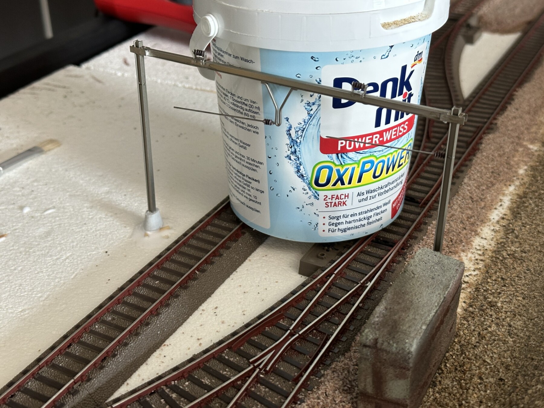

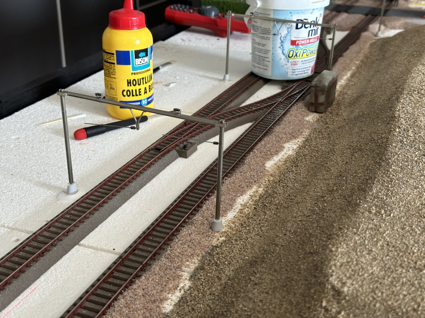

Wegens de zomer periode heeft de hobby zo goed als stil gestaan. De laatste tijd begint het weer te jeuken om langszaam verder te bouwen. Ik heb een tijdje terug buiten wat bovenleiding portalen in elkaar gezet. Ze zijn niet helemaal naar waarheid gebouwd maar ik vindt dat het meteen al een verschil maakt qua look op de baan. Als de portalen allemaal goed vast staan ga ik beginnen met ballasten van de rails op het tussenstuk. Daarna beginnen met het bos te maken eromheen.
