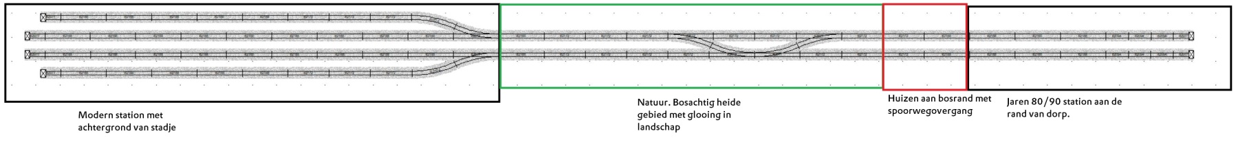

Na wat experimenteren met proefbanen ben ik tot mijn definitieve ontwerp gekomen. Een pendelbaan van iets meer dan 5 meter lang.
Ik heb het bewust simpel gehouden qua sporenplan om te voorkomen dat het een nooit eindigend project wordt. Ik rijdt volledig met de computer dus het niet kunnen rondrijden is voor mij niet zo’n probleem.
De baan bestaat uit 4 modules van 60 cm breed en tussen de 120 en 150 cm lang. Totale lengte van de baan is 510 cm. De modules zijn per stuk voorzien van bekabeling en met een stekkersysteem met elkaar verbonden. Mocht ik ooit verhuizen dan is dit dus mogelijk.
De baan is volledig digitaal en is voorzien van een Roco z21 start i.c.m. Yamorc 8116 + 8008, Digikeijs 4088RB en een ESU Switchpilot 3 Servo. De rails zijn Trix C-Rail. De baan wordt aangestuurd via Rocrail.
De baan is vernoemd naar de gemeente waar ik woon, Beekdaelen welke in het echt geen station heeft met de gemeentenaam. Aan beide uiteinden bevindt zich een station. Rechts is het kleine station Beekdaelen met één perron en (fictief) doorgaand spoor richting België en Duitsland. Links is het grote station met twee perrons en twee opstel / doorgaande sporen waar ik nog een naam voor moet bedenken met aansluiting naar de rest van Nederland.
Qua materiaal rijdt ik alles met NS logo's van Plan u tot Vectron. Ik heb mijn baan daarom in twee tijdsperiodes ingedeeld. Station Beekdaelen bevindt zich in de jaren 80 begin 90 en het nog naamloze linkse station in de huidige tijd. Het stuk natuur tussen beide is tijdloos.
Onderstaand een foto van het baanplan met de planning qua aankleding:

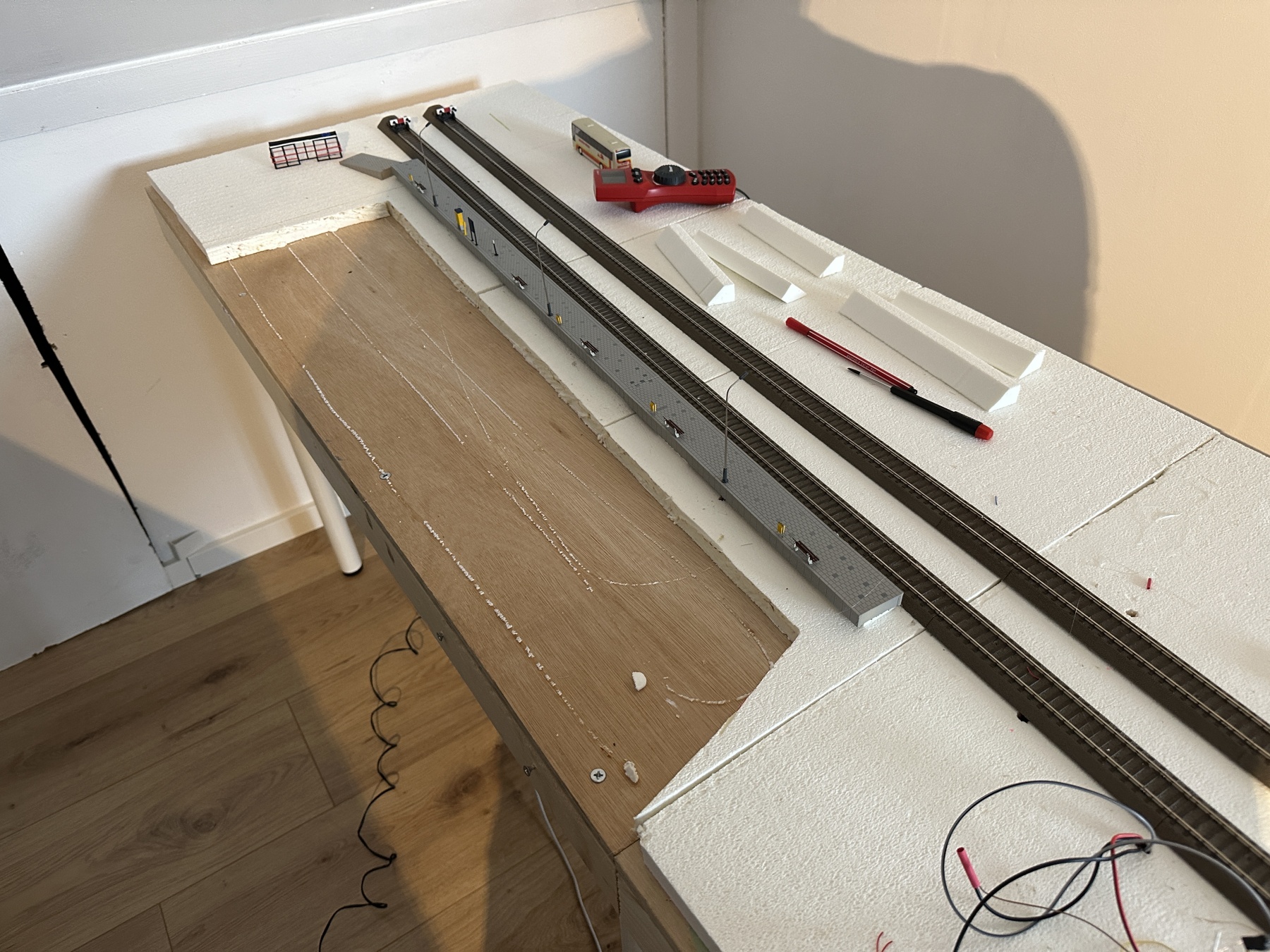

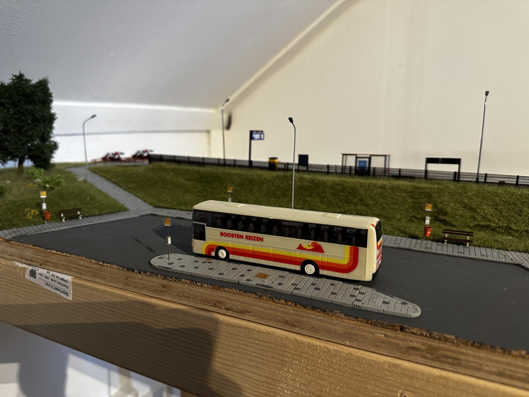

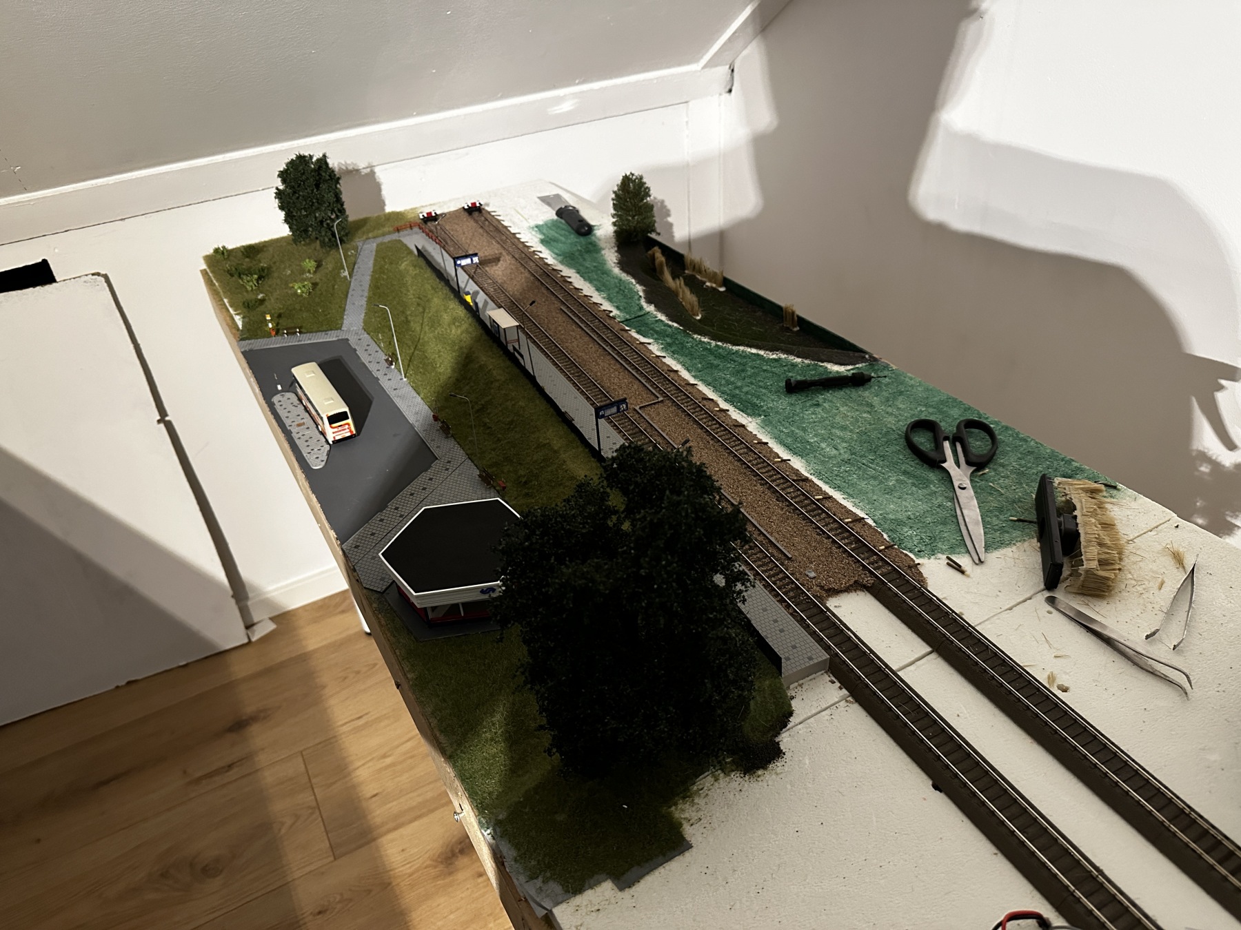

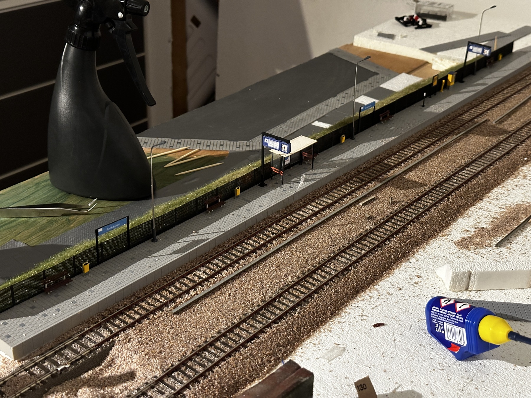

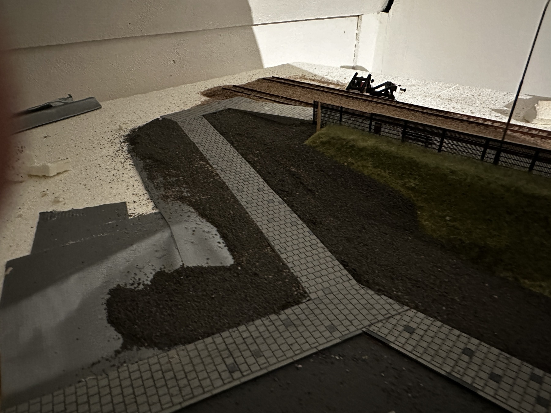

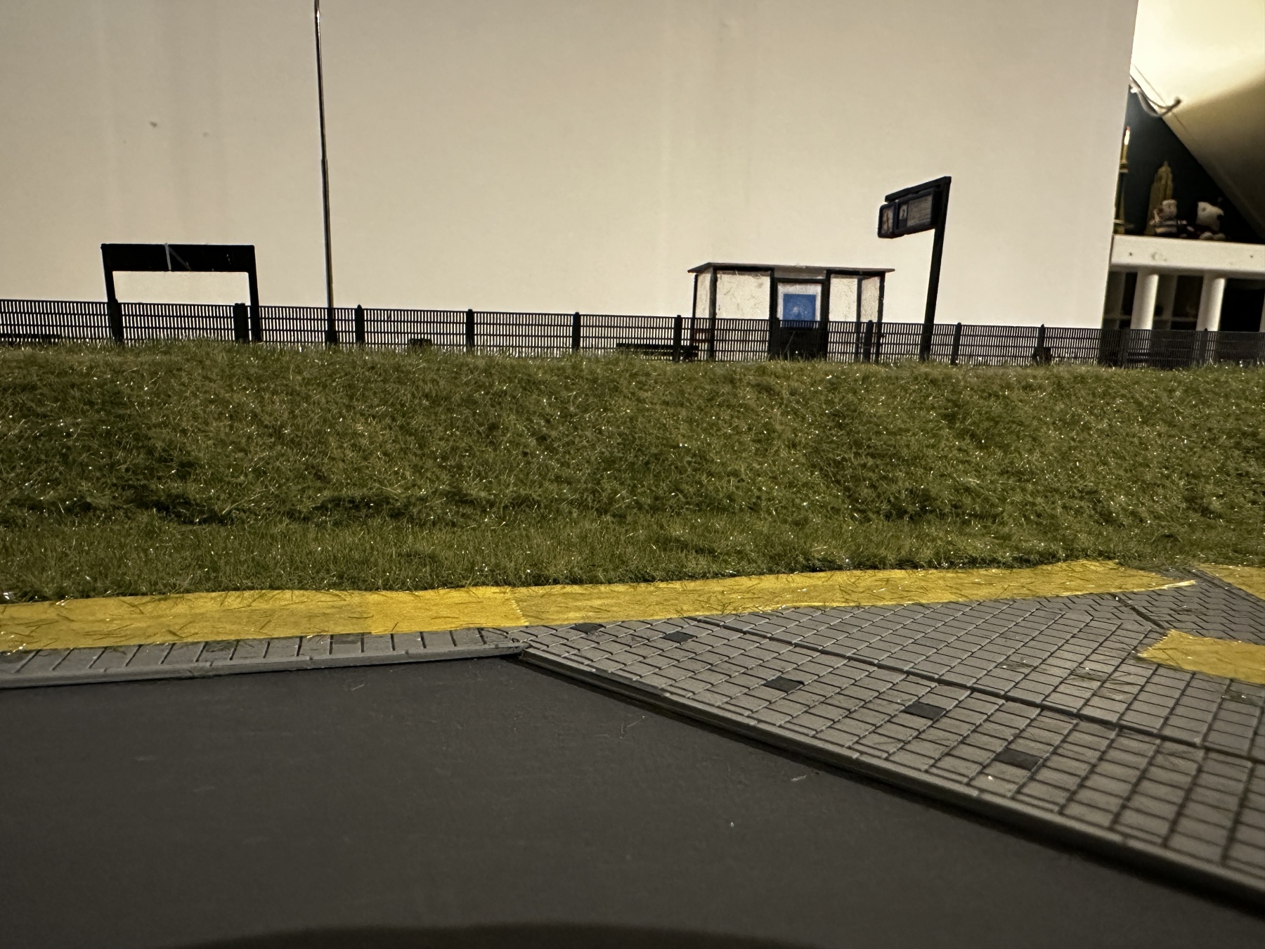

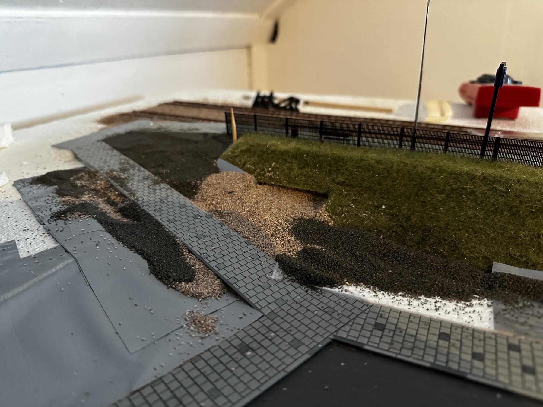

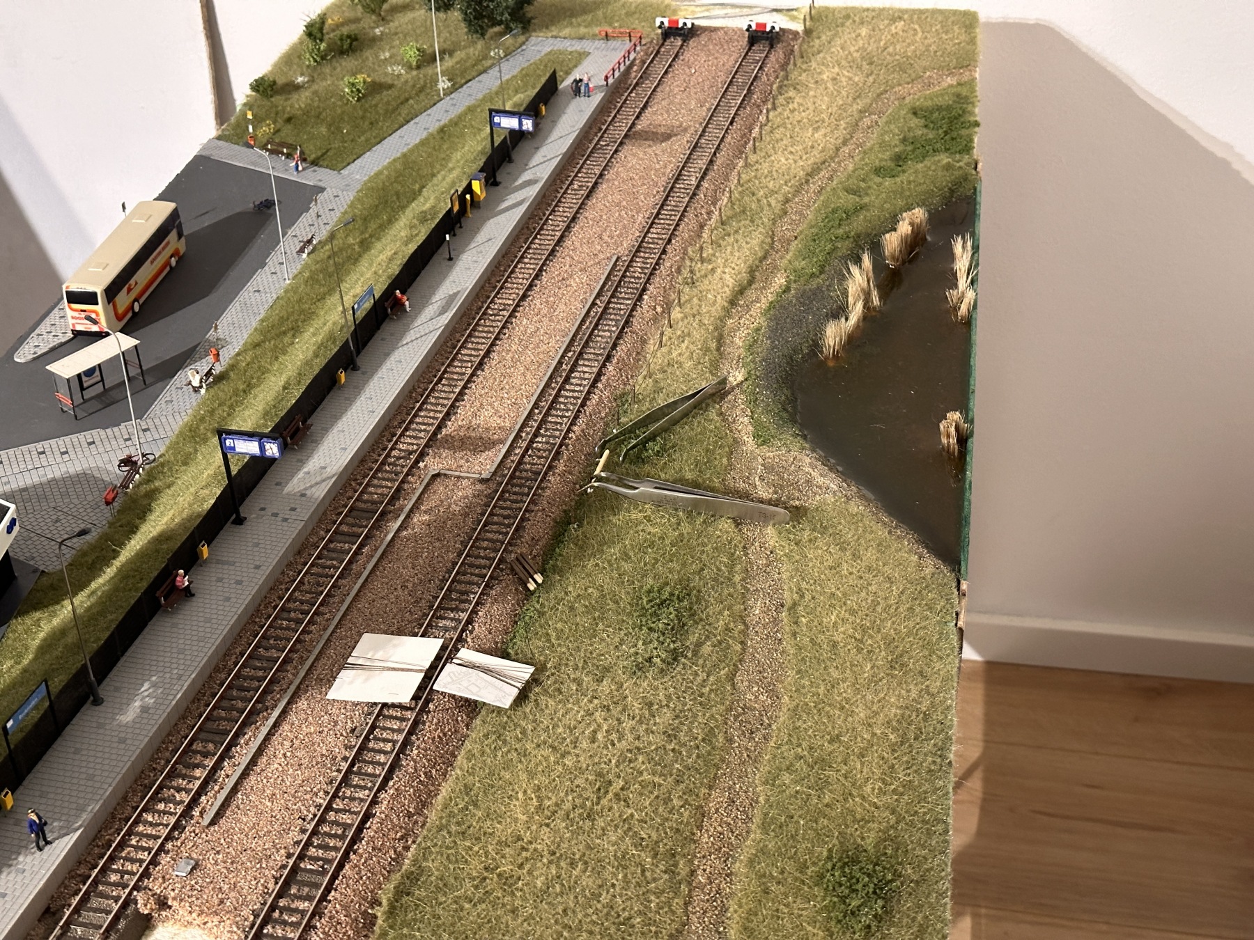

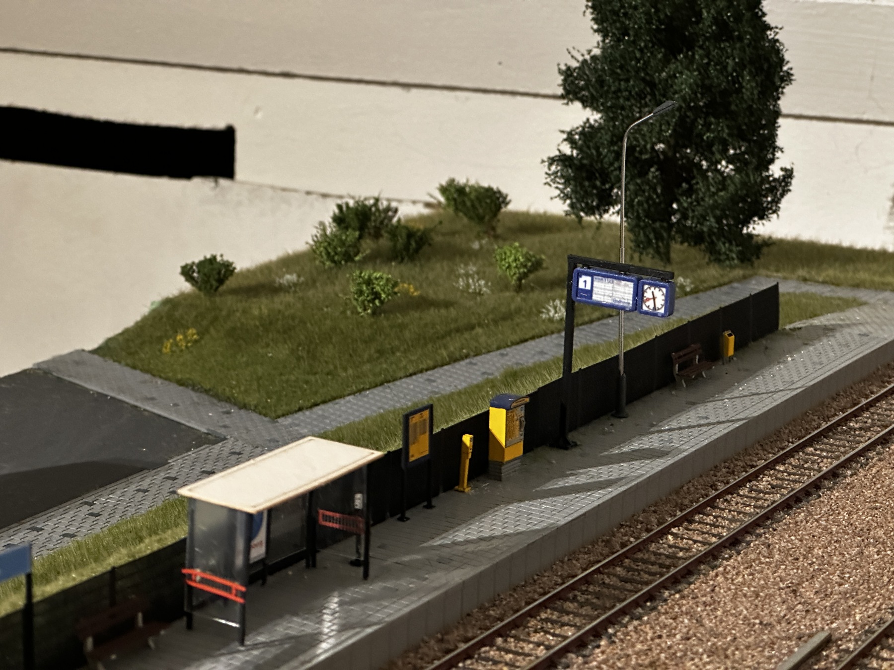

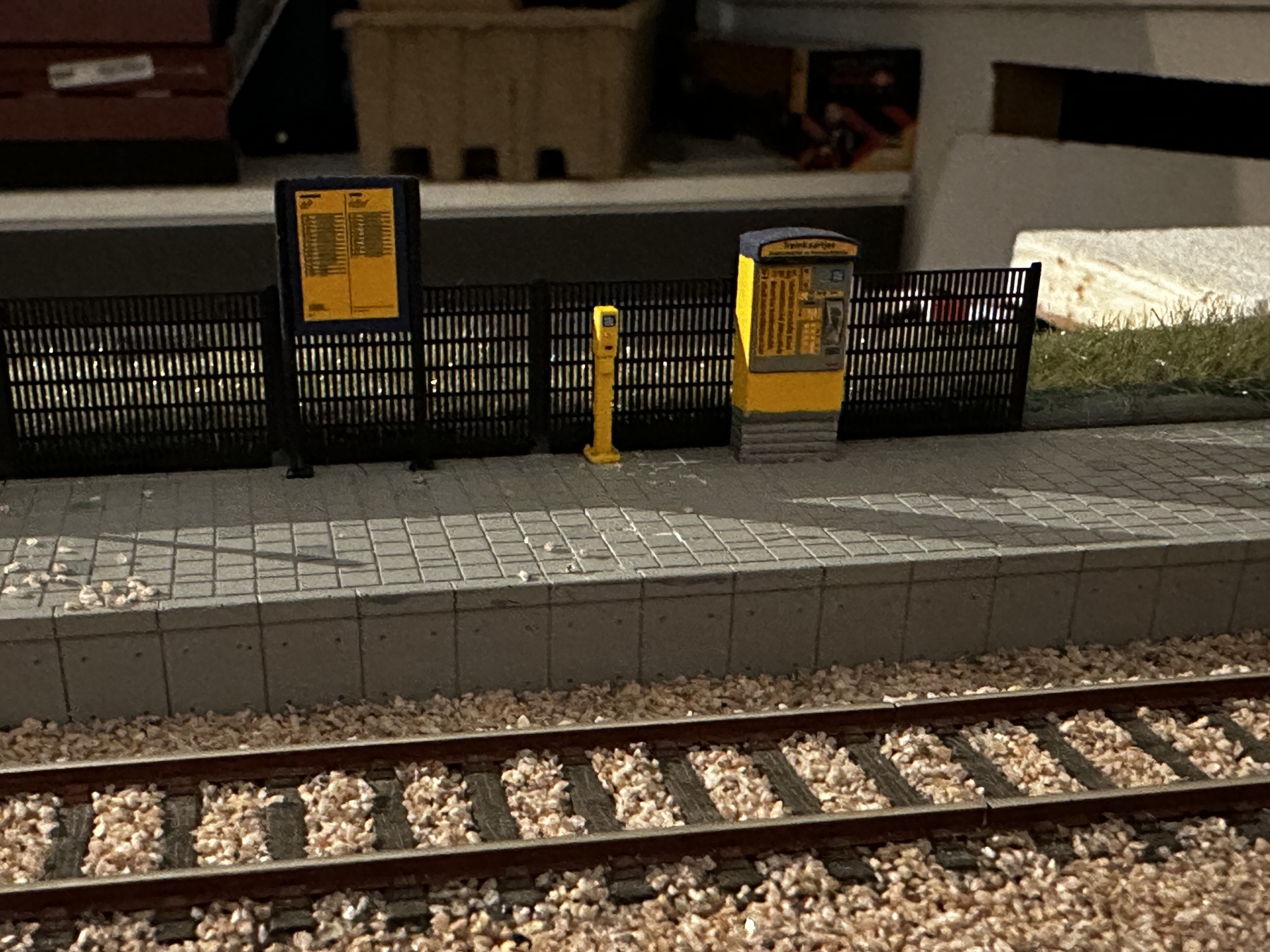

De volledige baan is bedekt met XPS platen om wat met hoogte te kunnen spelen. Het spoor ligt overal op gelijke hoogte. Onderstaand wat foto's van de bouw van het stationsgedeelte van Beekdaelen.
Het busstation ligt lager dan het spoor, hiervoor heb ik in het XPS een uitsparring gemaakt.
Het is een gedoe om Trix C-Rail te belasten
Ik wilde oorspronkelijk XPS gebruiken om een mooie overloop te maken van het lager gelegen gedeelte naar het station maar uiteindelijk dit gedaan met goedkope ballast die ik nog had liggen.
Het NS logo is verkeerdom
, die moet ik nog eens goed zetten.

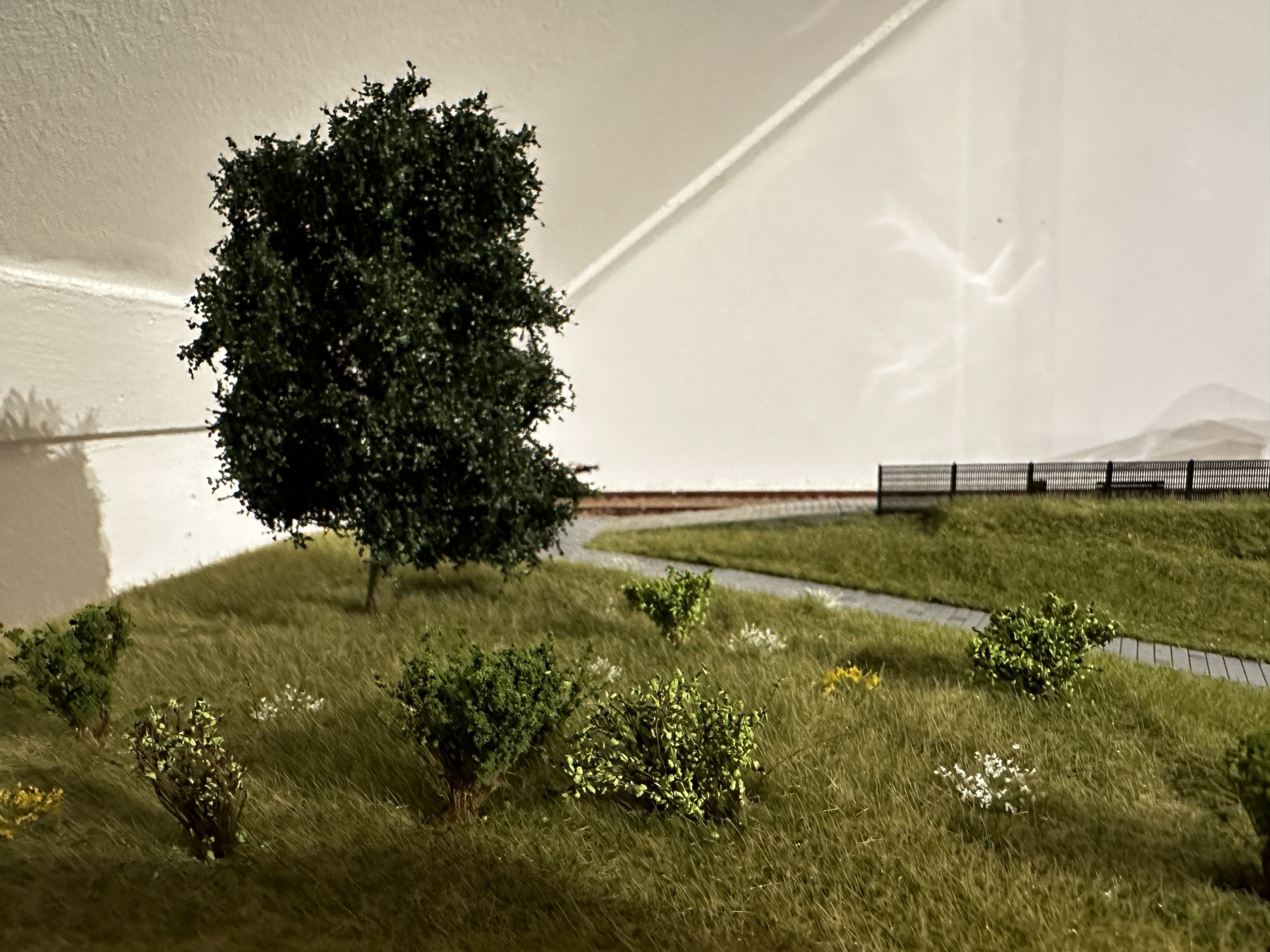

De bomen op mijn baan zijn van MBR, de struikjes heb ik zelf gemaakt met Sisaltouw.
Laatst bewerkt op: 28 December 2023, 13:31:38 door VulcanRaven

Mooi strak gebouwd. Heb je nog plannen om de ballast iets te vervuilen?
Zou wel het NS logo op het gebouwtje ff omdraaien, staat nu ondersteboven

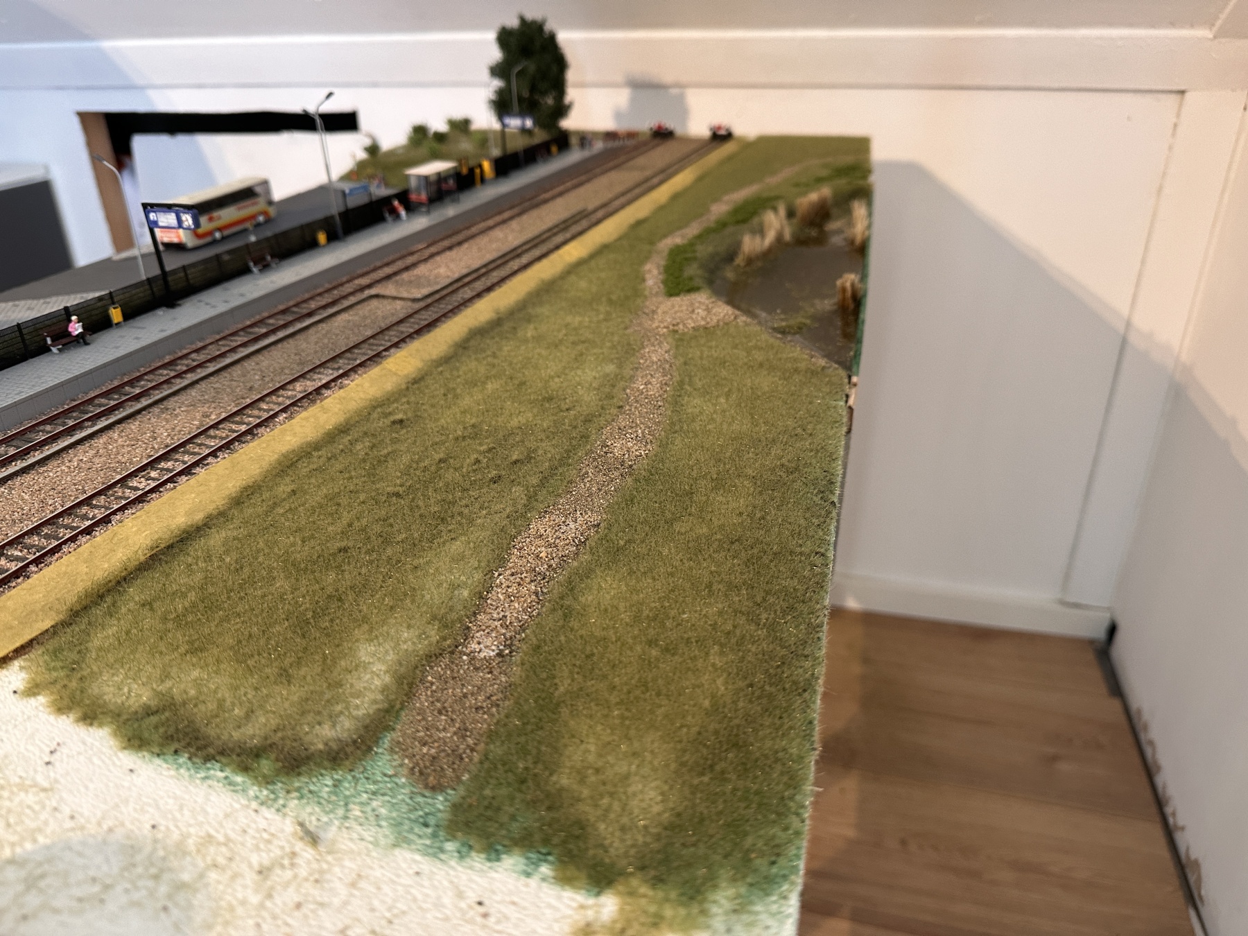

@Chiel, dat ben ik wel van plan inderdaad. Het ballast moet hier en daar nog een klein beetje bijgewerkt worden en erna ga ik het vervuilen. De nieuwe NS logo's zijn al binnen

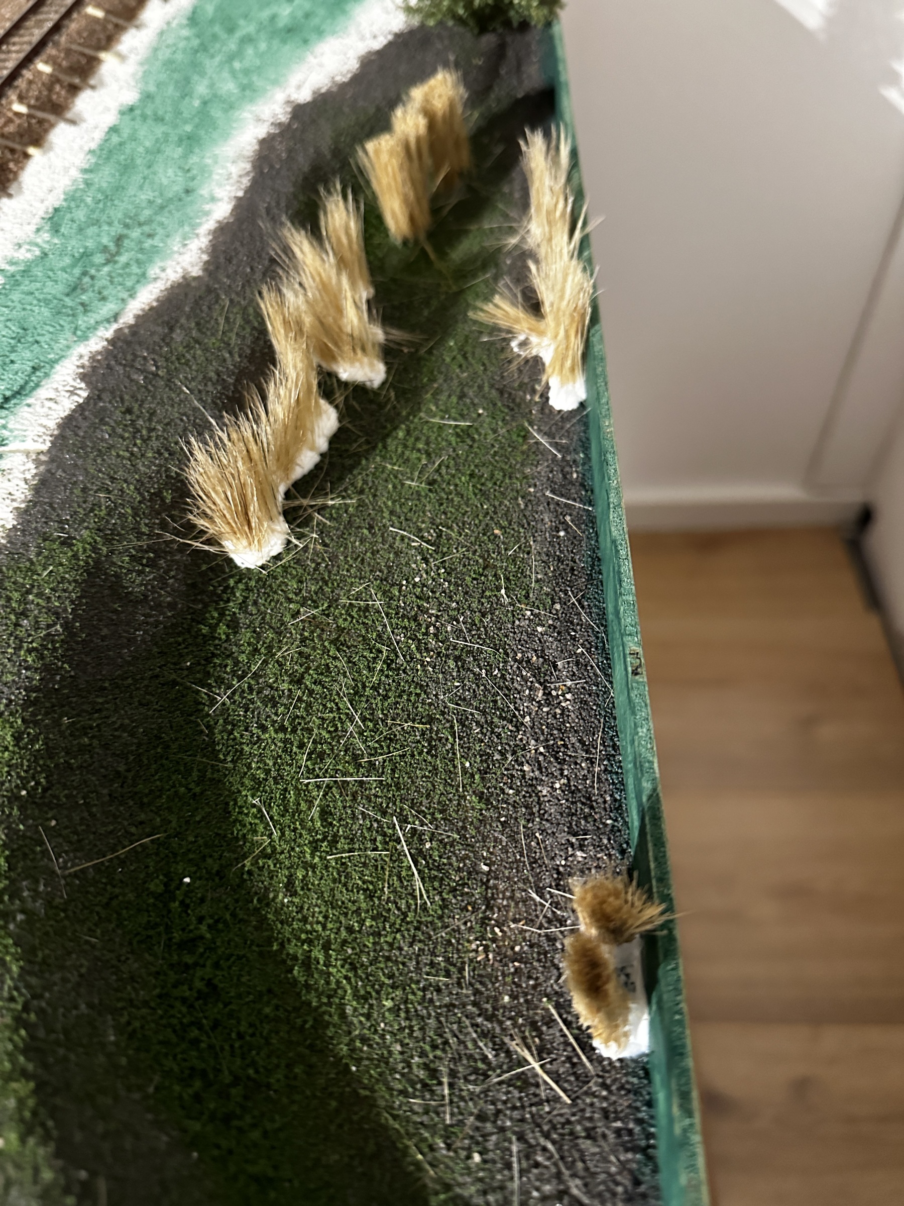

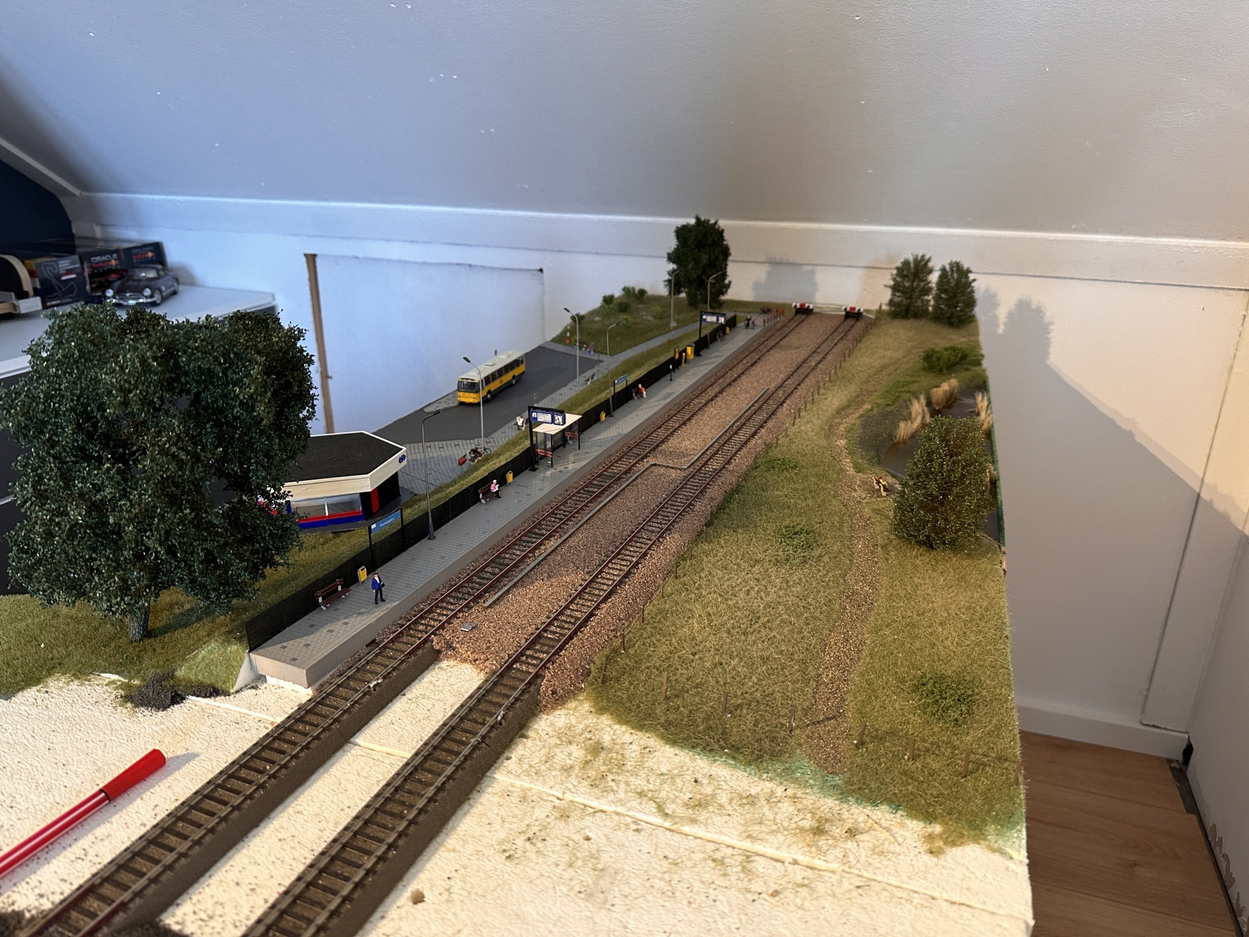

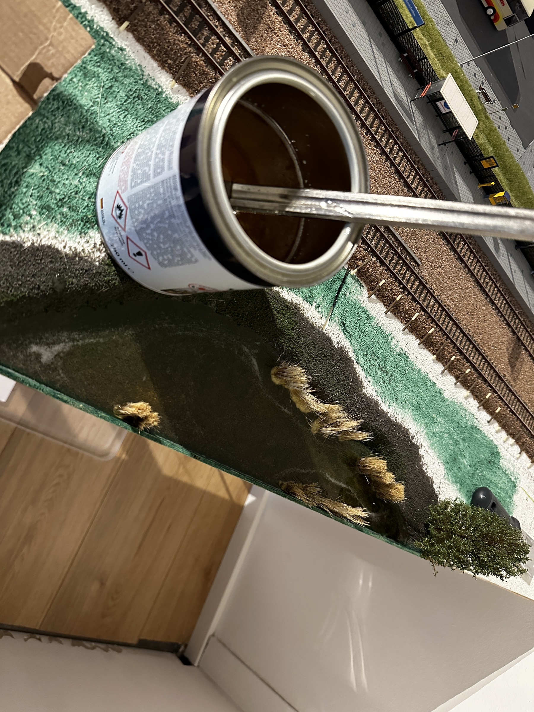

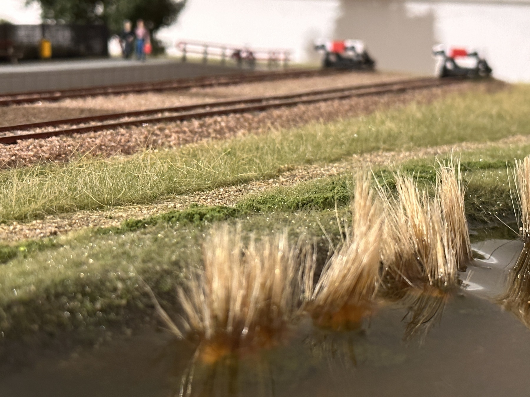

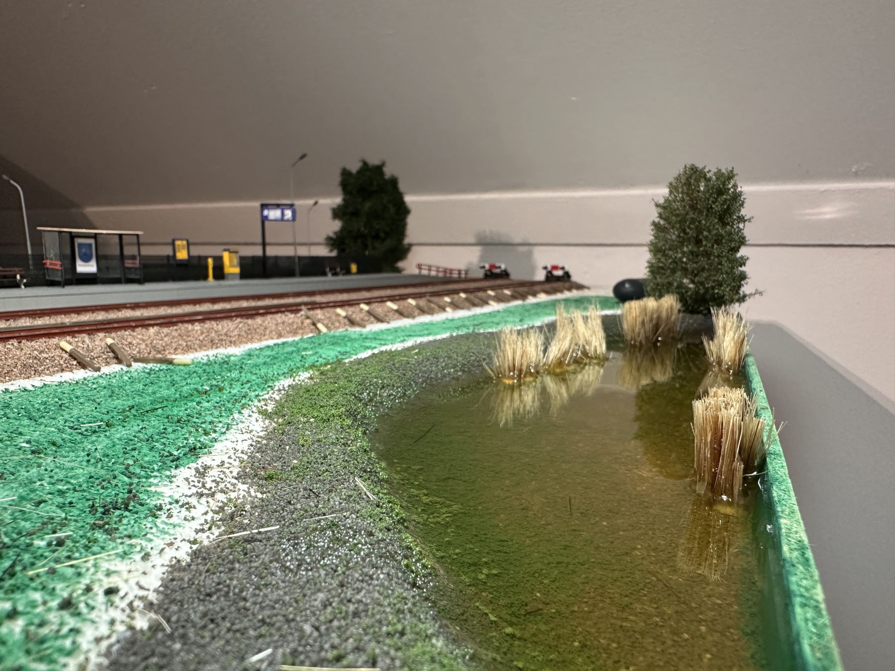

Aan de andere kant van Station Beekdaelen wilde ik een klein wandel / natuurgebied maken met een kleine vijver. Op de YouTube pagina van spoorinmodel.nl wordt dit mooi uitgelegd. Ik heb met de piepschuim snijder een gat uitgesneden en de oevers beplakt met Ductape. Hier overheen heb ik houtlijm gesmeerd en bestrooid met zwart ballast en erna groene turf. Van een kwast van de Action heb ik riet gemaakt. Na dat alles gedroogd was heb ik het laten vol lopen met Jachtlak. Hier was ik iets te overtuigd van de droogtijd waardoor ik het allemaal in één keer gevuld heb. Hierdoor duurde het opdrogen bijna twee weken en lekte het ook een beetje. Daar had ik gelukkig rekening mee gehouden en een opvang bakje onder de baan gezet. Ik had het beter in kleine laagjes kunnen aanbrengen, dat had me veel ellende gescheeld.

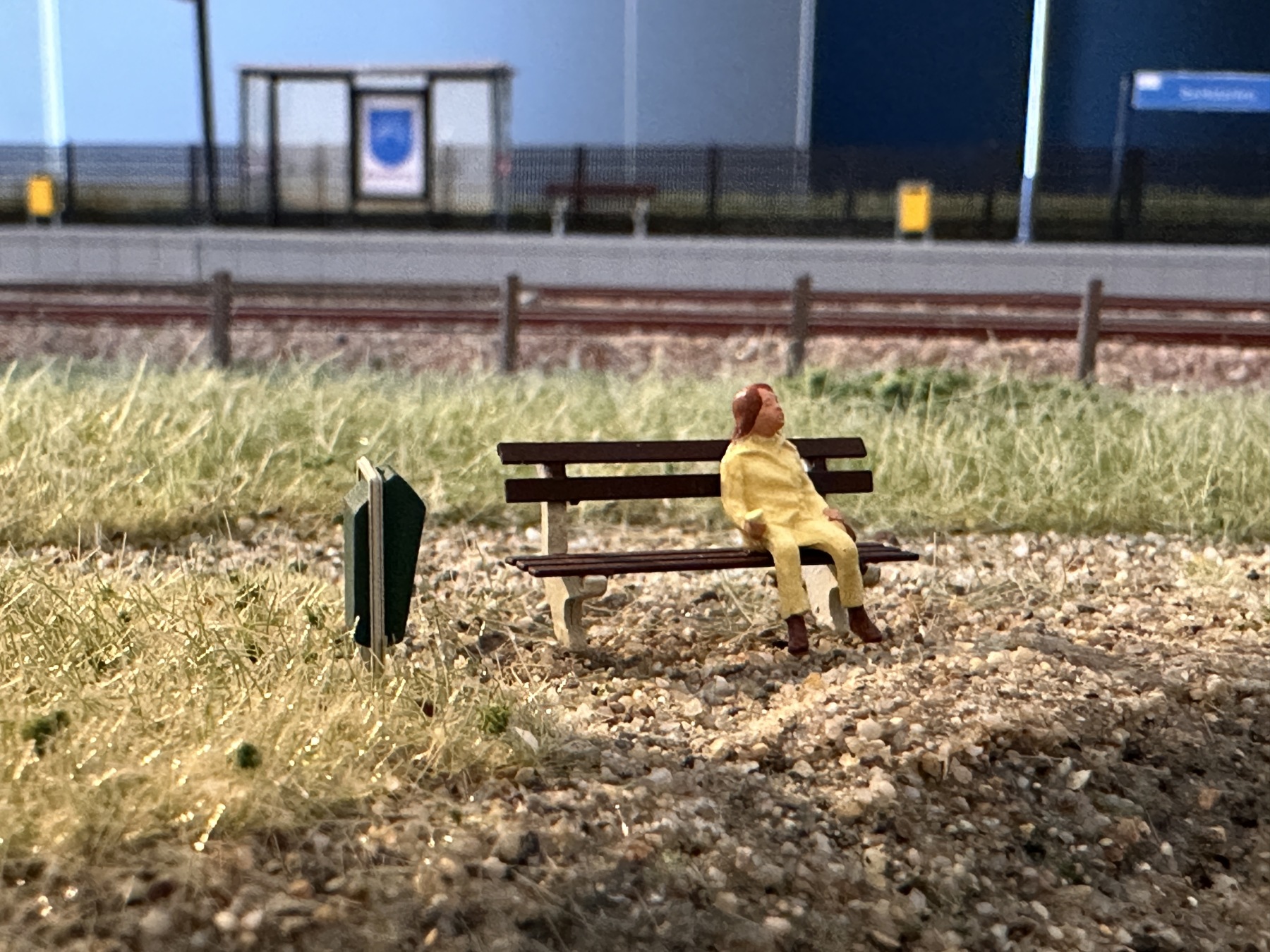

Leuke methodes gebruik je voor de scenery!
Die foto van dat bankje met het talud er achter en dat bushalte bord er naast is erg fraai.

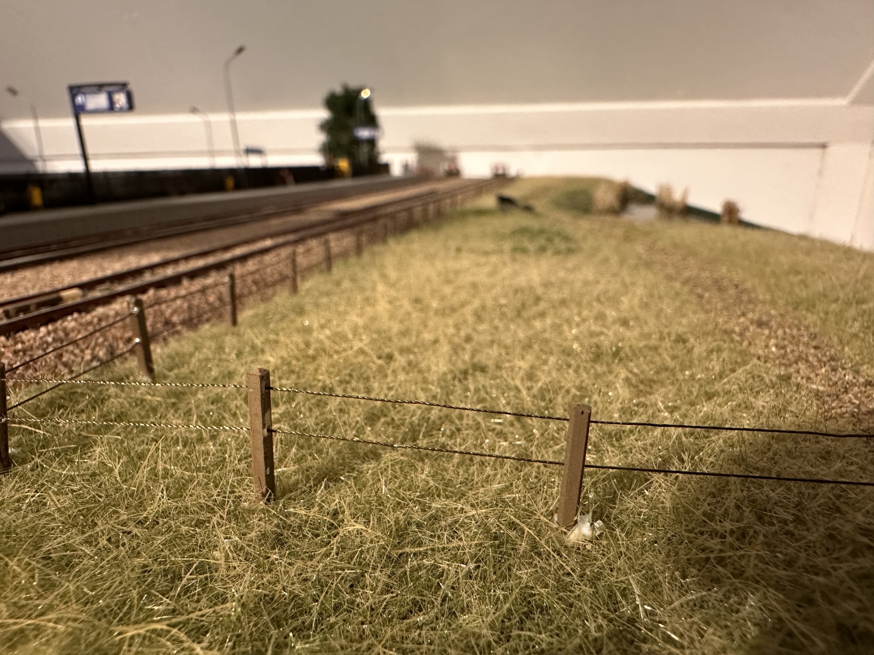

Hoe heb je dat gras gedaan?

Het gras heb ik met een Greenkeeper 35 kV gedaan i.c.m. de grasvezels van Lars op 't Hof Scenery. Een combinatie van 2,4 en 6 mm. De late zomer variant met een beetje extra stro voor het droge gras effect. De 1e laag insmeren met houtlijm en bedekken met bruine turf en vervolgens daar weer houtlijm overheen voor het begrassen. Dat zorgt voor een kleine kliederboel maar zo creëer je hoopjes grond zodat het niet overal strak ligt.

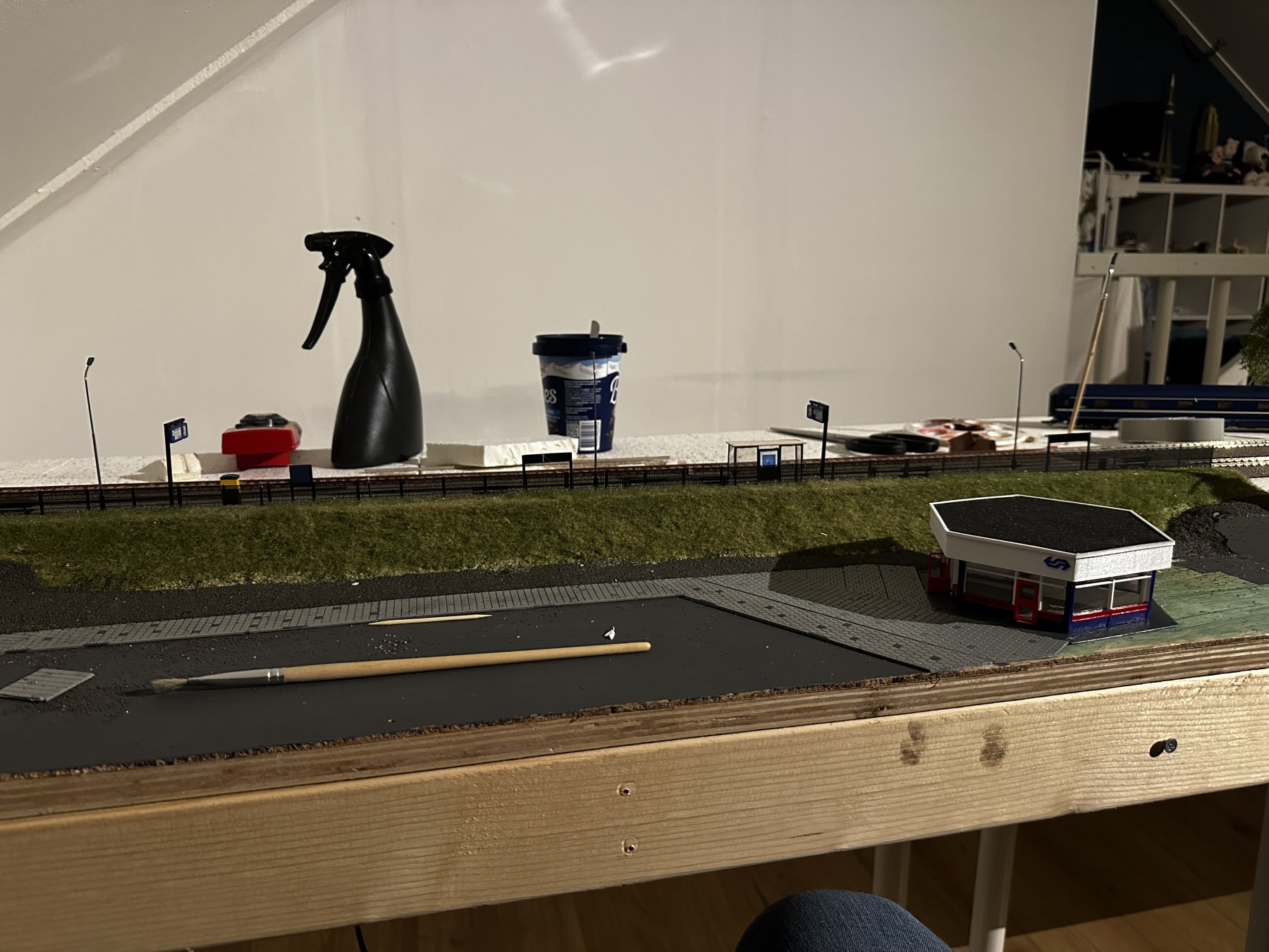

Rondom de vijver heb ik een pad gemaakt van zand. Hiervoor heb ik straatzand van de Hornbach gedroogd en gefilterd zodat alleen de fijne stukjes overblijven. Vervolgens begrast met de Greenkeeper, zelfde methode als bovenstaand alleen de 2e laag heb ik als lijm spuitlijm van de Action gebruikt. Dat gaat een stukje makkelijker. Hier en daar wat turf gestrooid en een struikje. Als hekwerk heb ik de paaltjes gebruikt welke bij de perron set van Artitec zaten en deze bruin gespoten. Er moeten nog wat kleine details worden toegevoegd maar ik ben tot nu toe best tevreden hoe het geworden is.

Handige beschrijving.
Ziet er goed uit. Paaltjes met draad is ook netjes gedaan
