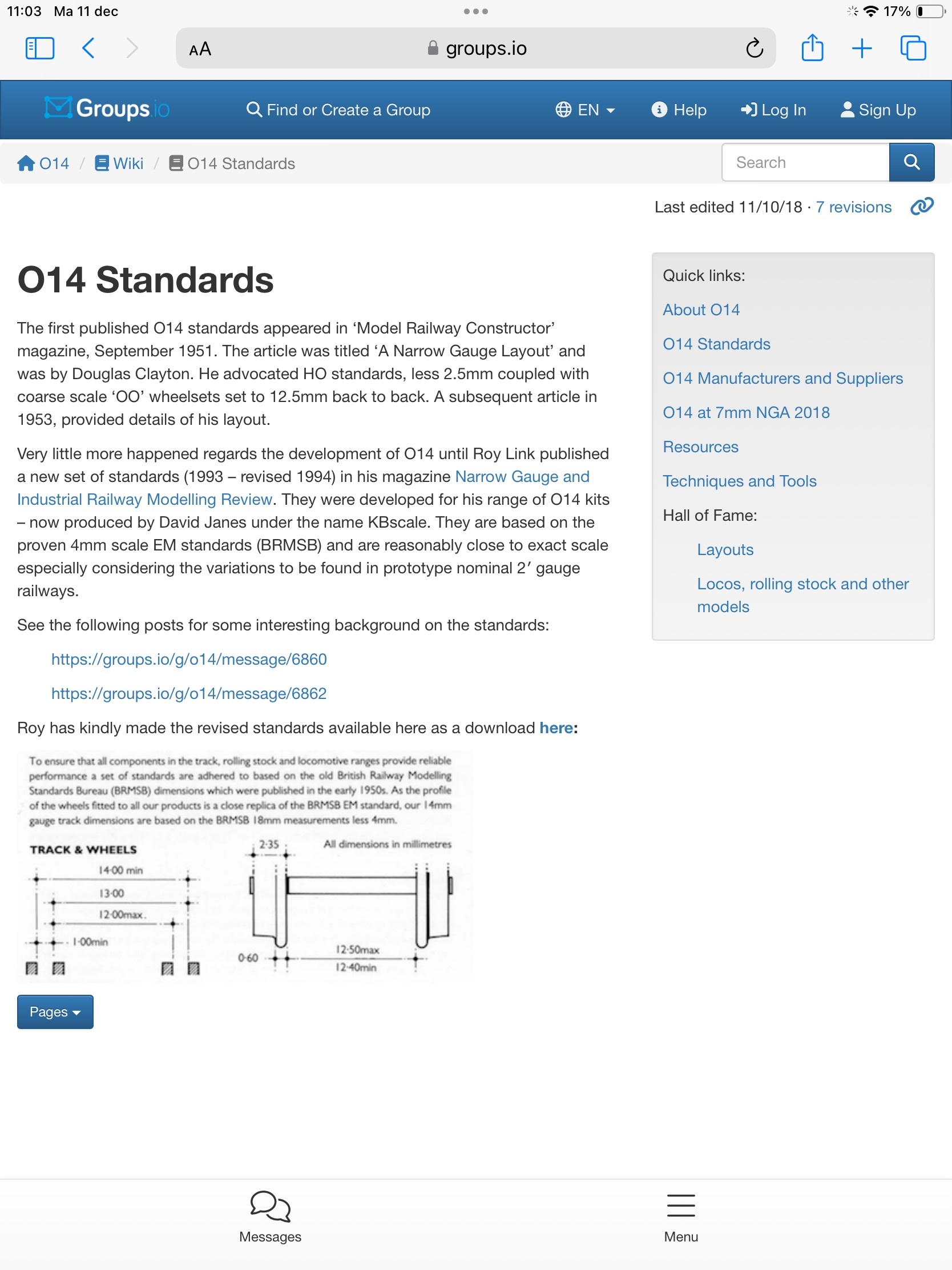

Re: Pizza-baan schaal 1:45 (smalspoor O14) 0,18m²: nog wat meer normen
Reactie #16 Gepost op:
13 December 2023, 16:36:34 »
Omdat het internet gewillig was.
Hmm, nu heb ik een toepassing voor het enorme bos flexrail code 83 dat ik onlangs op de beurs in Veendam kocht.
