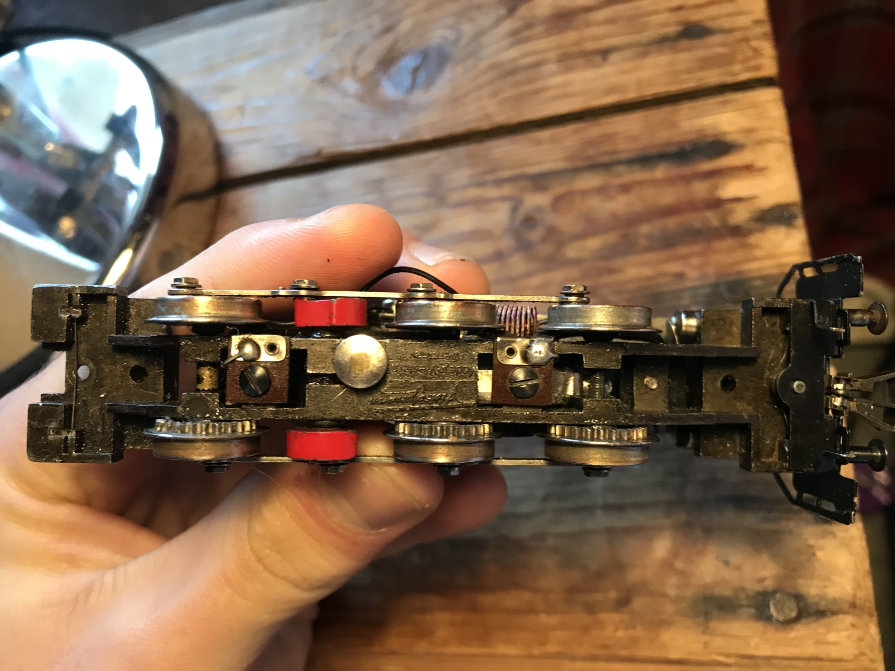

Ik heb recent een Fleischmann V60 gekocht en deze rijd niet erg goed. Vaak slippen de tandwielen door en draait de motor maar de loc gaat niet vooruit. Normaal moet je een loc ook niet kunnen bewegen met je hand. Ik heb getest of dit kan en dat lukt best wel soepel. Dit is niet goed zover ik weet. Kan dit worden opgelost?
Groetjes Peer

Zekers, maar ik zou eerst maar eens wat meer info geven, want van die V60 bestaan vast flink veel varianten. Is het een h0 of N model?. Een foto van de loc zonder kap kan ook handig zijn.
Peertje
  • Berichten: 10
Re: Fleischmann V60 rijdt niet goed
« Reactie #2 Gepost op: 19 November 2023, 11:18:32 »
Het is de Fleischmann 1380 in schaal H0

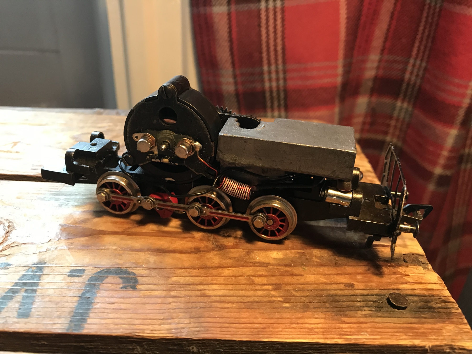

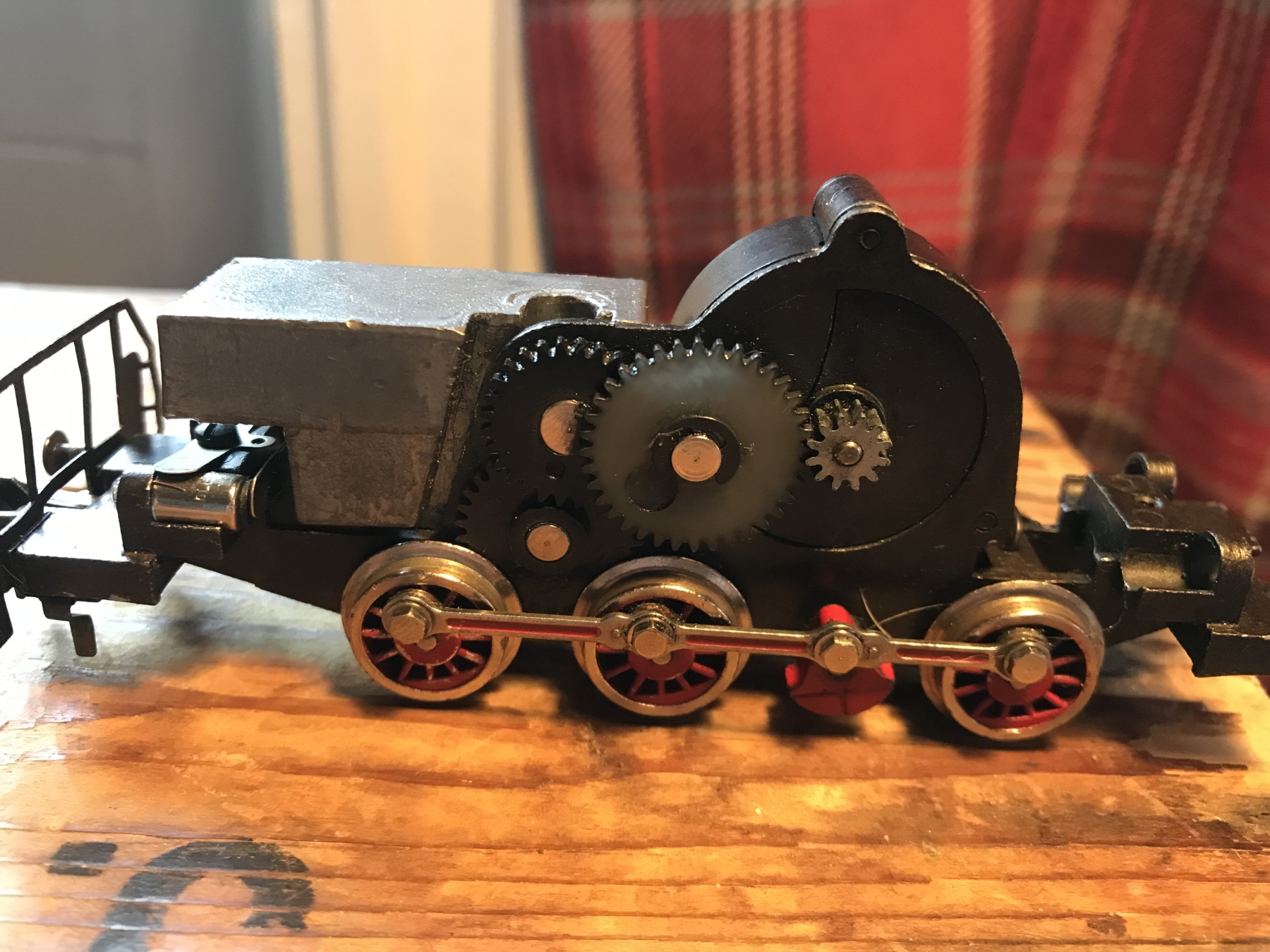

Hier zijn foto’s van de v60 zonder kap

Ik denk dat het ronsel op de as van de motor los zit. Wellicht er afhalen, alles goed vetvrij maken en dat wat loctite op het asje en het ronsel er op schuiven.

Bekent euvel bij oudere Fleischmann locomotieven.
Tandwiel op de motoras vervangen. Een goede modelspoorwinkel heeft vast zo’n tandwiel op voorraad.

Op de foto ziet het tandwiel er nog goed uit, dus of het vervangen moet worden vraag ik mij af.
Wiebe
Ja, de tanden zijn het probleem niet maar het gat waar de as insteekt is “uitgelubberd” en dat komt ook met vastlijmen niet goed. Een nieuw tandwiel pers je weer strak over de as.
Jo heeft er al een aangeboden en maak daar gebruik van dan is je probleem goed opgelost.
