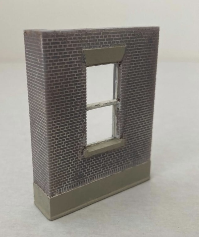

@Jandcargo,
Dat valt volgens mij best mee. Hieronder een proefstukje muur. Geprint met een Elegoo Saturn printer. En bekliederd met verf van de Action.
Gr, Hans

@Jandcargo,
Gr, Hans
Met dit resultaat zou ik al blij zijn, als het najaar zijn intrede doet ga ik ermee aan de slag in de avonden  ;)
