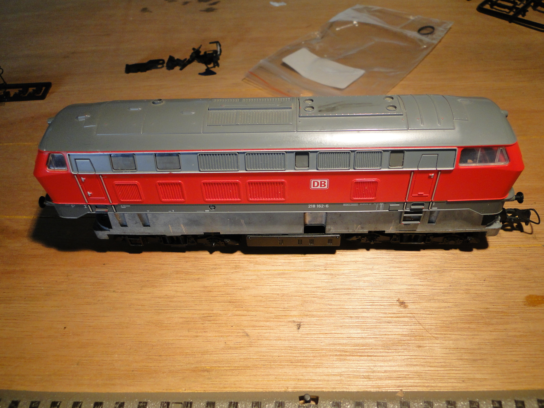

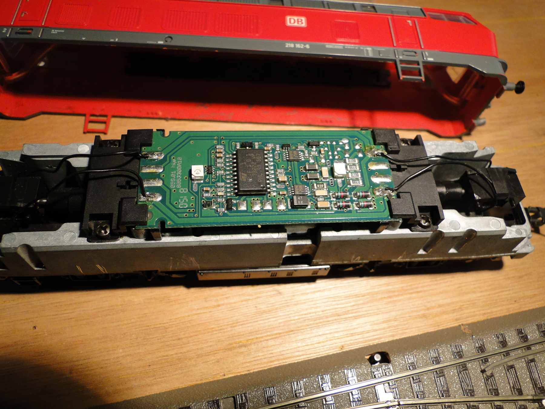

van mijn DB 218 162-6 doet de verlichting het niet meer :( Kap eraf gehaald, bovenop zit een printplaatje met twee ledjes, die alle verlichtiing naar 2 kanten doorgeven. Is dit kapot, of licht het misschien aan een instelling?

Graag een foto van de open lok! Aangezien je het over "instellingen" hebt, neem ik aan dat hij digitaal is. Dan kan het merk en type decoder kan ook handig zijn.

Even snel een fotootje gemaakt. Hier is tie........[/img][/img]

Probeer het nog een keer, weet niet of de foto's aangekomen zijn......

Hoi, check of je de loc aanstuurt met 14 rijstappen, deze decoder kan volgens mij niet overweg met 28 of 128 stappen, dan gaat de verlichting gek doen :(

Klassiek probleem. Als het inderdaad een Roco van de digitale begintijd is, dan is de rijstappen naar 14 terug zetten de oplossing, zoals Robert aangeeft. Ik denk dat alle bezitters van deze lok dit is overkomen.

zoals aangeraden, stappen snelheid op 14 gezet. Maakte niets uit. Ook nog 28 geprobeerd, niets. De printplaat losgemaakt, schoongemaakt, 2 kontakten licht afgestuurd, niets. Echter, als je de 2 schroeven aan een kant van het printje losmaakt, en de lok laat rijden, til je het printje op van de kontakten los, zodat de lok even stopt, en daarna weer erop, dan flikkeren de ledjes snel aan en uit gedurende zo'n 3 seconden. Ze branden dus nog wel! De 4 draadjes zitten goed vast, en de lok rijdt ook goed. Wie heeft er weer een ideetje??

Misschien ergens kortsluiting? Model goed schoonmaken en controleren of er ergens misschien een restje metaal zit.

Helaas gisteren te druk gehad. Volgens aanraden printplaatje met een koperborsteltje schoongemaakt. Niets verder te zien van losse metalen deeltjes ook. Dan analoog getest met een 12 v accu. Is goed, lok rijd vooruit, ledje brandt, achteruit, andere ledje brandt ook. Dus werkt zo alles goed.....Begin een beetje te wanhopen. Zou het dan toch in de instellingen van Z21 liggen? Doe ik iets niet goed? Wie weet er nog een tip?

Hoe heb je analoog getest? Gewoon op een stuk rail en daar een trafo aan? Zo ja dan is je decoder prima in orde.
