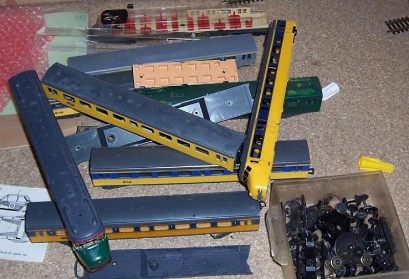

Zoals velen heb ik ook op zolder een doos met nooit voltooide Hondekopverherbouwingen en overgebleven kappen, draaistellen etc.
Maar eens begonnen met het samenstellen van een viertje, met als doel voor weinig geld een eenvoudig maar goed rijdend analoog treinstel voor de testritten (wegens baan in aanbouw) te maken.

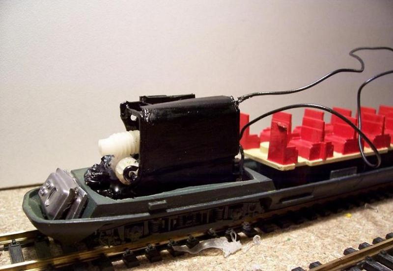

Eerst de aandrijving herzien en op het motordraaistel een vlakke motor met wormwiel geknutsteld: deze kan meteen naar voren in het treinstel.

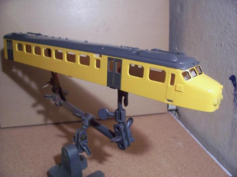

Dan de kap kaalmaken en hervergelen:

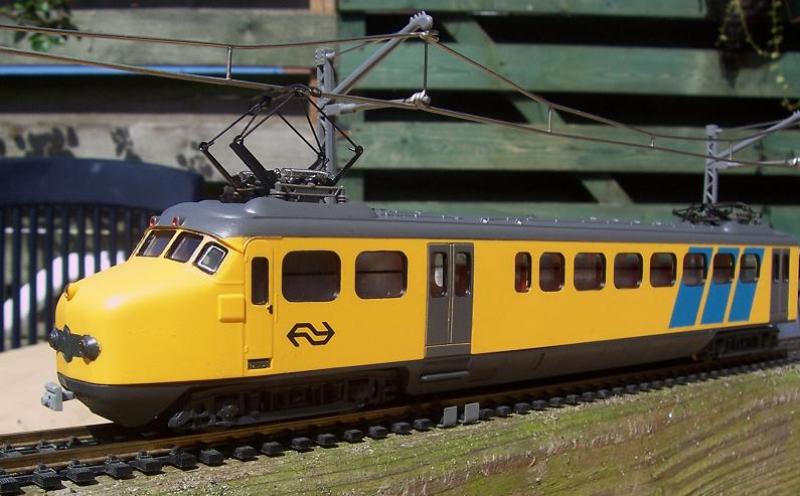

Het wordt een simpele verbouwing, dus vooralsnog geen gewijzigde deur- en raampartijen. Wel de verlichting aangepast naar de huidige stand van techniek. Dit is de motorwagen zo goed als af:
[/u
En dat is 1. De rest komt er aan!

toffe aandrijving, wat is dat precies voor ding?
