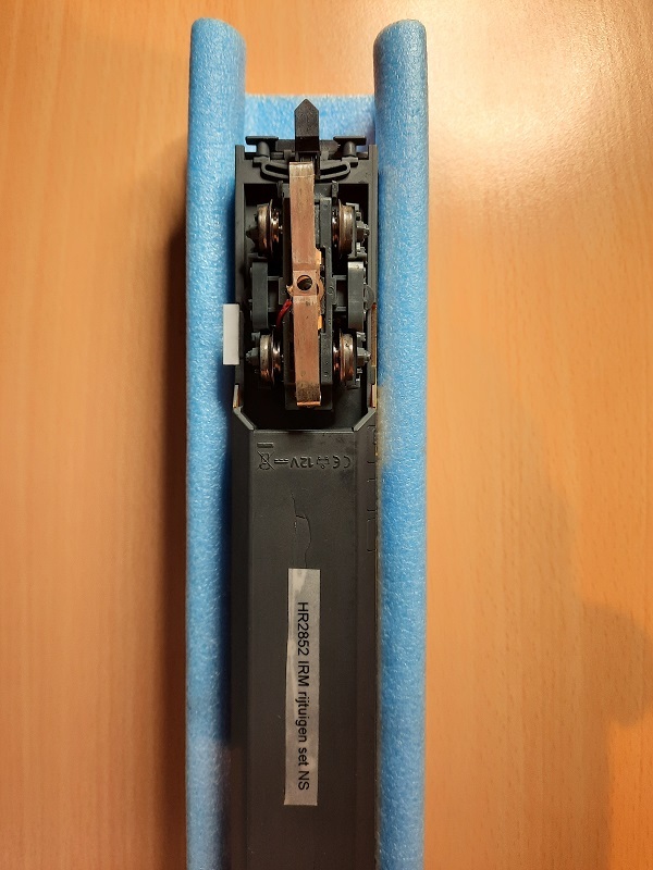

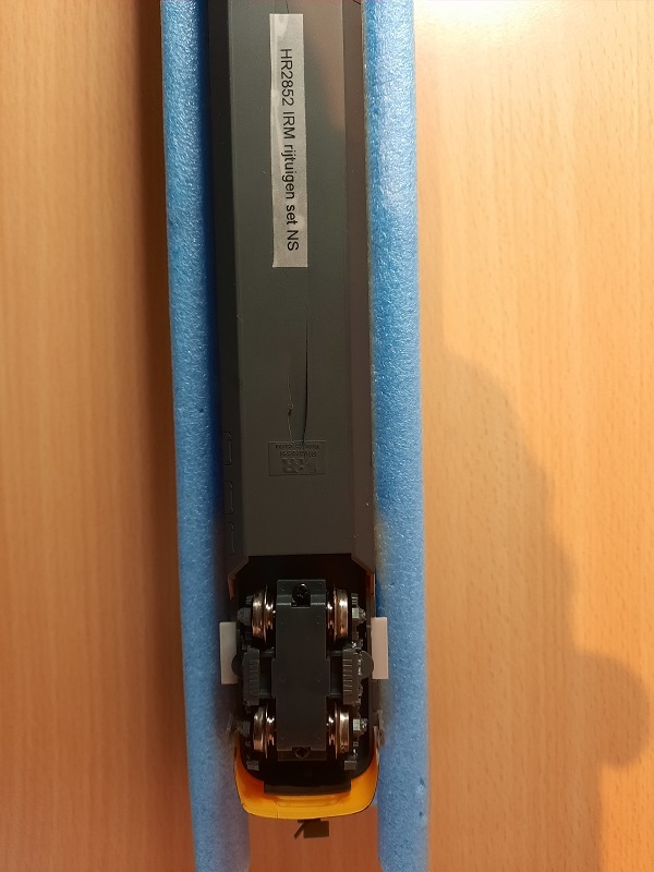

Beste mensen,
Ik ben in het bezit van een rivarossi HR2852 dubbeldekker, nu is mijn vraag het volgende.
Waar moeten nu de slipbandjes onder welk draaístel en waar precies. Zie foto's
En hoe moet ik te werk gaan.
Jullie alvast hartelijke dank voor het mee denken.
Met vriendelijke groet
Rob

Als er al van die bandjes onder moeten, dan is er van 1 as een wiel bij met een soort uitsparing in deel wat de rails raakt. Daar kan het bandje dan "in".
EDIT: Hier zichtbaar linksonder/rechtsboven bij een lok van Roco:
https://forum.beneluxspoor.net/index.php?topic=102895.15
Wat staat er in de gebruiksaanwijzing?
Laatst bewerkt op: 20 October 2023, 13:11:57 door Arjan6511

oorspronkelijk volgens internet zonder antislipbanden.Groot relaas :
https://forum.3rail.nl/index.php?topic=17879.100

IRM is nooit met asb geleverd, niet door Lima en niet door Rivarossi (model uit dezelfde mal). Het lompe gewicht in de motorwagen moet zorgen voor voldoende adhesie en dus ruim voldoende trekkracht voor een drietje of viertje. Dat kan op wat al te steile hellingen tegenvallen.
Er bestaat zoiets als bullfrogsnot, waarmee op gewone wielen toch een soort van asb kan worden aangebracht.
http://www.bullfrogsnot.com/
Geen idee of dat nog ergens in Nederland verkrijgbaar is. Ervaringen waren ook nogal wisselend.
Alle assen worden aangedreven. Dus bijvoorbeeld twee wielen op één as of één wiel per draaistel behandelen.
Werd de latere Virm nog steeds zonder asb geleverd? Andere modellen hebben trouwens dezelfde wielstellen, maar dan wel met asb. Denk de mat ‘46 bijvoorbeeld.

Beste mensen,
Dank voor jullie info, mbt de slipbanden zoals men aangaf door het gewicht moet het goed gaan.
Zal eerst de wielen goed schoonmaken en dan heerlijk genieten met het rijden van de set.
Jullie nogmaals dank voor de info.
Rob
