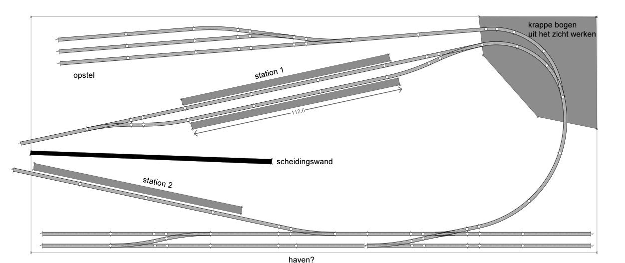

Advies: overweeg toch gelijk de L-vorm. Door wat speelser met de vorm van de tafel te werken kun je bijvoorbeeld iets doen, zoals hieronder:
Van dit plan gaat de boog rechtsonder naar een eventueel schaduwstation.

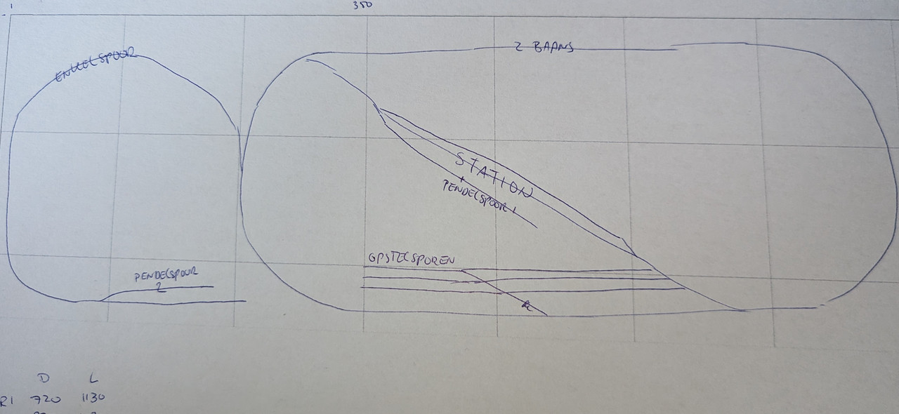

Dankjewel voor je snelle reactie, Ronald.
Omdat ik alleen nog maar treinen in de vitrine heb staan, heb ik geen idee wat haalbaar is op die ruimte; is het veel ruimte, of juist heel klein, moet ik juist denken aan de voorbeeldbanen van Marklin alleen dan iets langer...
Ik ben hier al een tijdje over aan het prakkiseren

Dit voorbeeld is 3x2,5 dus valt wat grote betreft wel mee.

Zoiets heeft mijn smaak ongeveer. Je kan pendelen, met een beetje schuiven kan je perrons van 1,20m maken dan kan je een 4 delige koploper/hondekop/virm/plan-T laten pendelen.
Je kan onder wat rangeren en boven wat opstellen.
Als je dit een beetje in elkaar propt, kan je ook nog met krappe bogen het rondje afmaken. Je kan dan het bovenste of onderste opstelspoor rond trekken naar een van de twee onderste haven sporen.

bkluivingh

Pendelspoor komt nooit bij ander station tenzij je terug gaat rijden.

Spiegel alles in het ovaal dan moet je uitkomen met pendelen.

Dank, ik ga hier dus verder mee schetsen. Kom graag terug :-)
