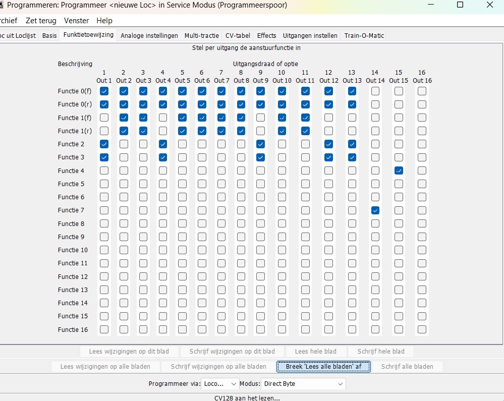

Hoi samen,
Ik heb 1 van de switches uitgezet, maar met F3 en F4 blijven ze het digitaal gewoon doen....
De uitgebreide handleiding kwam hieronder.
https://online.artitec.nl/online/Product%20manuals/tOm_Shine_Plus_Maxi_Digi_en_v_0.0.9.pdf
(Maar die had Henk er ook al bijgezet.
Is er een tooltje om deze CV's ook makkelijk in te stellen? Ik ben aan het kijken of Jimri er wat mee kan. Maar daar word ik tot nu toe niet blij van.

« Reactie #23 Gepost op: 16 October 2023, 19:50:45 »
Hallo Lolke,
Versie 5.5.5. geinstalleerd. Opnieuw decoder uitgelezen.
F3 en F4 zouden de sluitlichten moeten schakelen. Fysiek doen ze dat ook, maar als ik in de mapping kijk, snap ik er niet veel van.
Ik begreep van de service afdeling van ATT dat er al meer pogingen gedaan zijn dit te fixen, maar helaas.
Ik heb ook de dipswitches beiden  uitgezet, maar geen effect.
ivo

Re: Adressen Artitec verlichtingsset
« Reactie #24 Gepost op: 17 October 2023, 01:21:32 »
Het lijkt er op dat dit niet gewoon standard tOm Shine Plus boards zijn want de mapping is inderdaad heel merkwaardig.
Kan je de Train-O-Matic tab laten zien? Ik ben benieuwd wat de product code is en wat voor firmware versie het heeft.
Lolke

« Reactie #25 Gepost op: 17 October 2023, 19:28:48 »
hoi allemaal,
Ondertussen contact gehad met de helpdesk van train-o-matic.
De oplossing is erg simpel: als je de middelste wagons niet wil laten meeschakelen met F3 en F4, moeten CV46, CV48, CV50  CV52 op 0 gezet worden.
Dan werkt het :-).
Bedankt voor het meedenken allemaal.
Ivo
