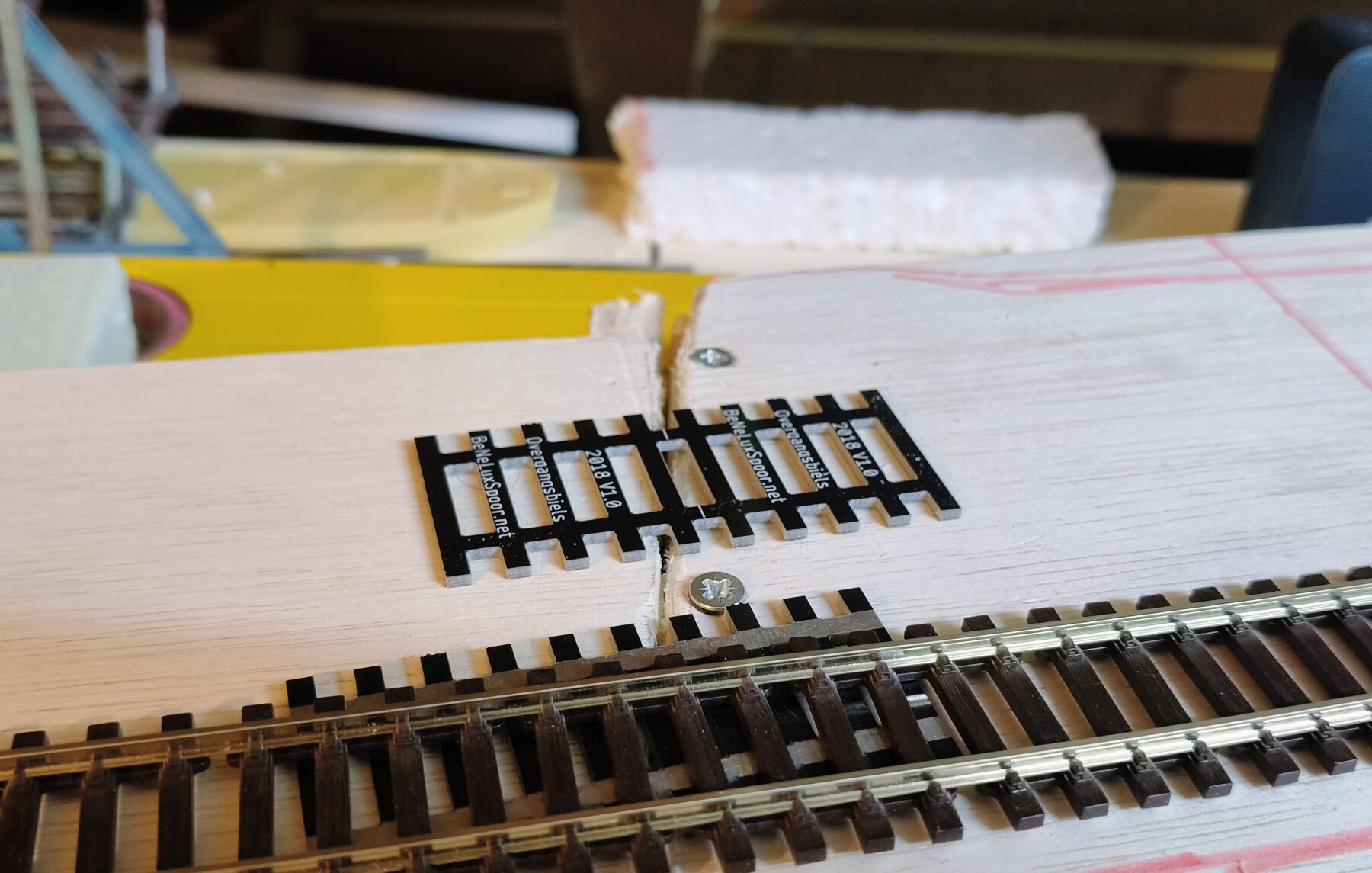

Module-einden: het blijft een ramp. Railstaaf los van de koperen spijker waarop het gesoldeerd is. Gelijk rommel onder de biels en dus niet te repareren.
Dan maar een stuk spoor vernieuwen.

Wel goed gesoldeerd? Als ik zo iets heb, dan komt de spijker uit het hout maar hij blijft aan de spoorstaaf zitten.

Vermoed van niet Klaas.

In elk geval flink balen Huup. Ik zie her en der die midi-biels voorbij komen, zou dat dan iets zijn? Dan heb je meer contactoppervlak bij het solderen lijkt mij. Maar ik herken wel, de uiteindes gaan altijd los.....

En ingebed. 's kijken wat er nog meer moe.... oowja, de lantaarn moet worden geplaatst.....

Via Richard/nightrain kun je ze bestellen, mocht het nodig zijn.

Daar zie ik de voordelen wel van in. Dank!

Hij moet wel met de soldeer kant naar boven, zie ik nu.

Zoveel weet ik nog van solderen dat dat me duidelijk was, Koen! 🙂🙂
