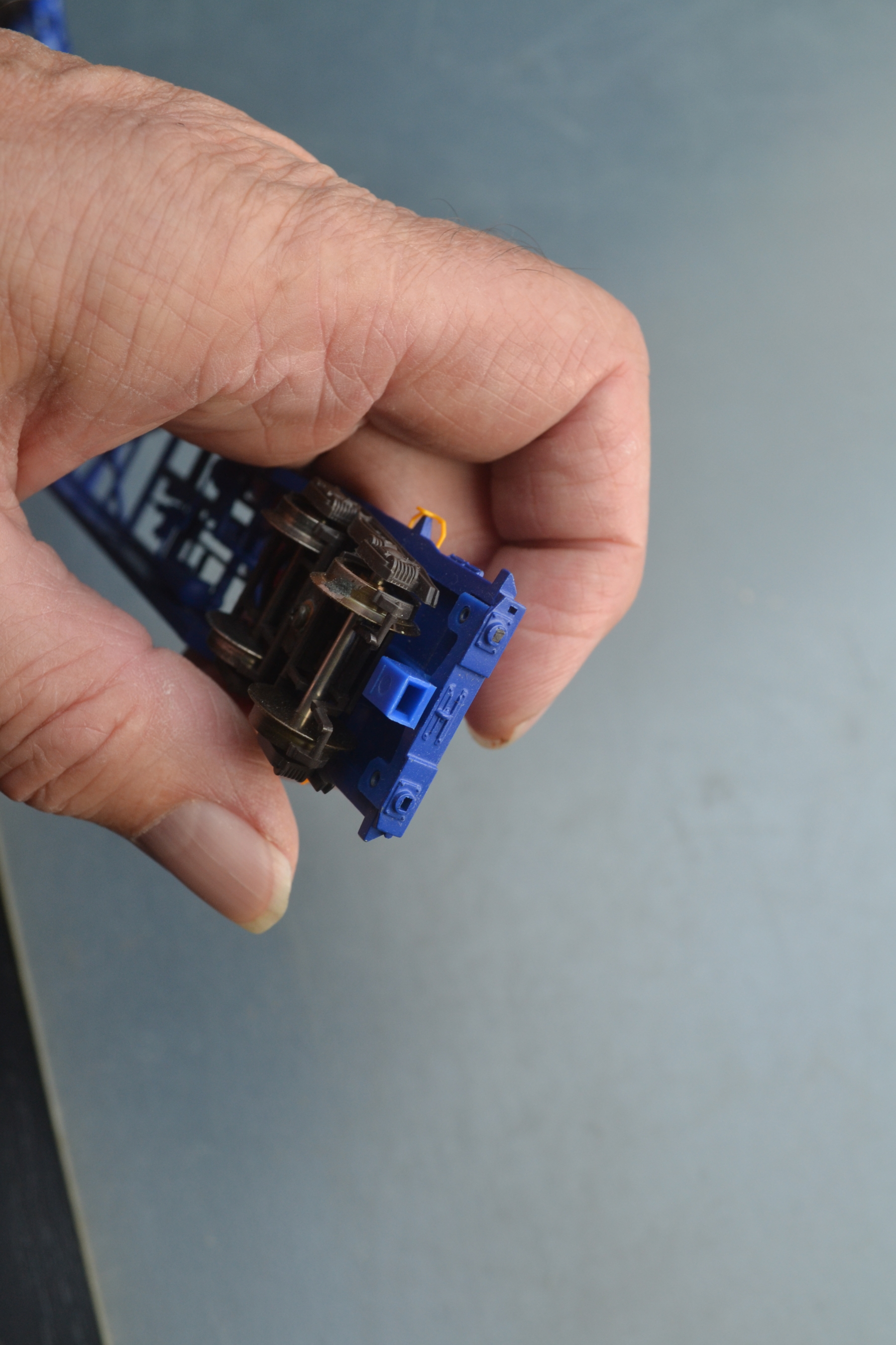

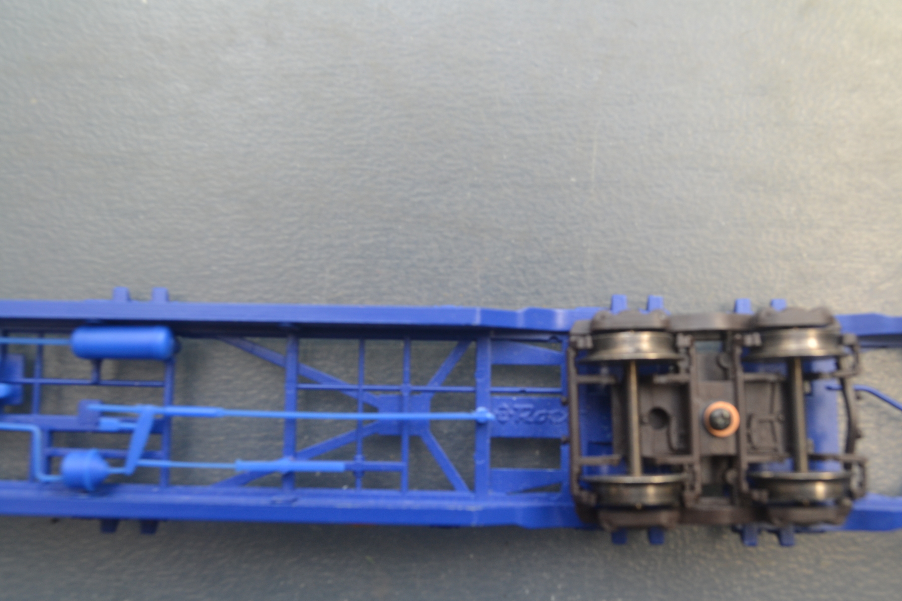

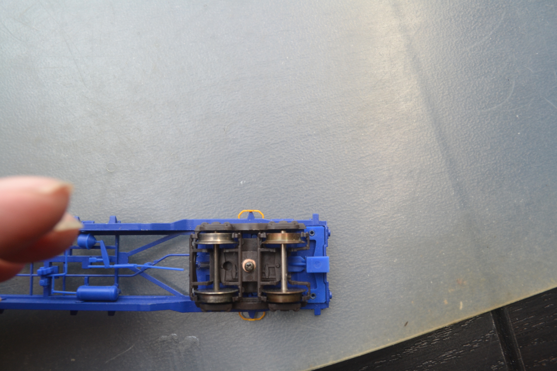

Welke koppeling?
06 October 2023, 15:36:42 »
Ik heb een Roco dubbele containerdraagwagen gekocht.
Deze heeft profikoppelingen. Ik heb liever of haak of beugelkoppelingen
Probeer ik ze te verwisselen met koppelingen die ik nog heb, passen ze niet.
Ze lijken op elkaar maar niet echt.
Wat moet ik nu aanschaffen die wel passen?

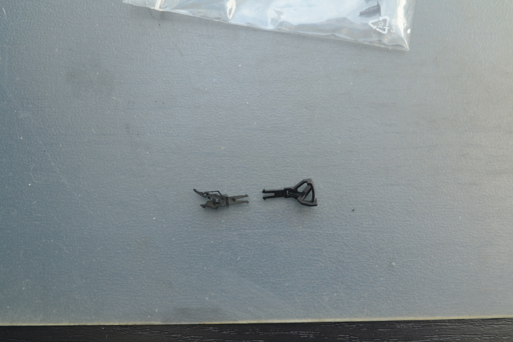

Links passende profi, rechts haak
Berichten: 4735
Re: Welke koppeling?
06 October 2023, 16:10:17 »
De koppelingen die je er op wilt zetten zijn net ietsje dikker. Ik maak het ook wel eens mee bij wagens van onder andere Roco, zelf gebruik ik ook veel Profi-koppelingen. Je kunt met een scherp mesje een deel van de boven- of onderkant van de 2 "vinnetjes" wegsnijden, zo heb je minder massa om in de schacht te drukken en dan lukt het vaak wel. Begin voorzichtig, en af en toe proberen waarbij je wel de schacht goed tegen moet houden. Zo voorkom je dat het bovenliggende lipje afbreekt.
PS: Je had al gezien dat er wisselstroom-asjes onder zitten?

Dick,
De haakkoppeling die jij laat zien, moet wel passen. Hij is immers gemaakt voor zo'n opnameschacht.
Het komt voor dat bij de productie te ruime toleranties zijn genomen, waardoor de boel net een beetje dikker is geworden dan de bedoeling is. Dat risico loop je ook als je een andere haakkoppeling koopt.
Probeer eens het volgende:
- Kijk of je één pootje van de koppeling in de schacht kunt schuiven. Lukt dat niet, dan zijn de pootjes te dik. Oplossing is dan voorzichtig aan de boven- en onderkant afvijlen totdat het wel past. Niet gelijk als een dolle het onderdeel met de vijl te lijf gaan, maar kleine beetjes en steeds weer passen.
- Als één pootje wel in de schacht past, maar je krijgt de twee pootjes er niet samen in, knijp de pootjes dan met een tangetje samen (met beleid, niet gelijk breken!) en probeer het uiteinde er dan zo in te schuiven. Gaat de koppeling halverwege weer klemmen: eruit halen en weer die vijl, alleen nu aan de zijkanten.
- Als je de pootjes niet ver genoeg naar elkaar krijgt om de uiteinden in de schacht te schuiven, zaag dan tussen de pootje wat verder in.
Met een beetje geluk gaat hij er netjes in. In het ergste geval maak je de koppeling kapot. Geeft niets, want je ging er toch al vanuit dat je een andere moest kopen.
Grtz, Ton

ik heb om die dunner te maken gewoon een slijpsteentje soft grain.Werkt makkelijk en gebruik het zelfs om esu magneten mee af te vijlen voor de M krokodils
Oeps, nu je het zegt.... Maar even verder in de onderdelendoos duiken.

Koppelingen keurig gelukt. Beetje vijlen en het past.
