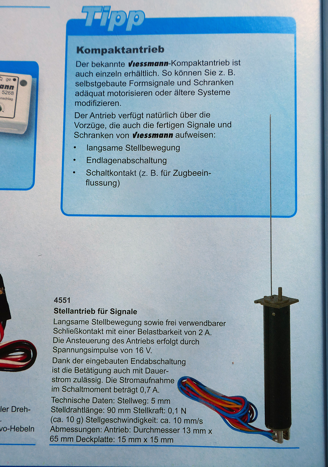

Viessmann seinarm aandrijving
06 October 2023, 14:20:04 »
Heeft iemand deze Seinarm aansturing van Viessmann misschien in gebruik.
Sta op het punt om deze te bestellen maar zie niet hoe de draden exact worden aangesloten.Kan deze gewoon op een DCC decoder , bijvoorbeeld, de DR4028 van digikeijs worden aangesloten?
mvg Henk
bellejt
Berichten: 2517
Re: Viessmann seinarm aandrijving
06 October 2023, 14:25:33 »
werkt zowel op puls als duur decoders (voor 3 rail is dat zowel een K83 als K84)
