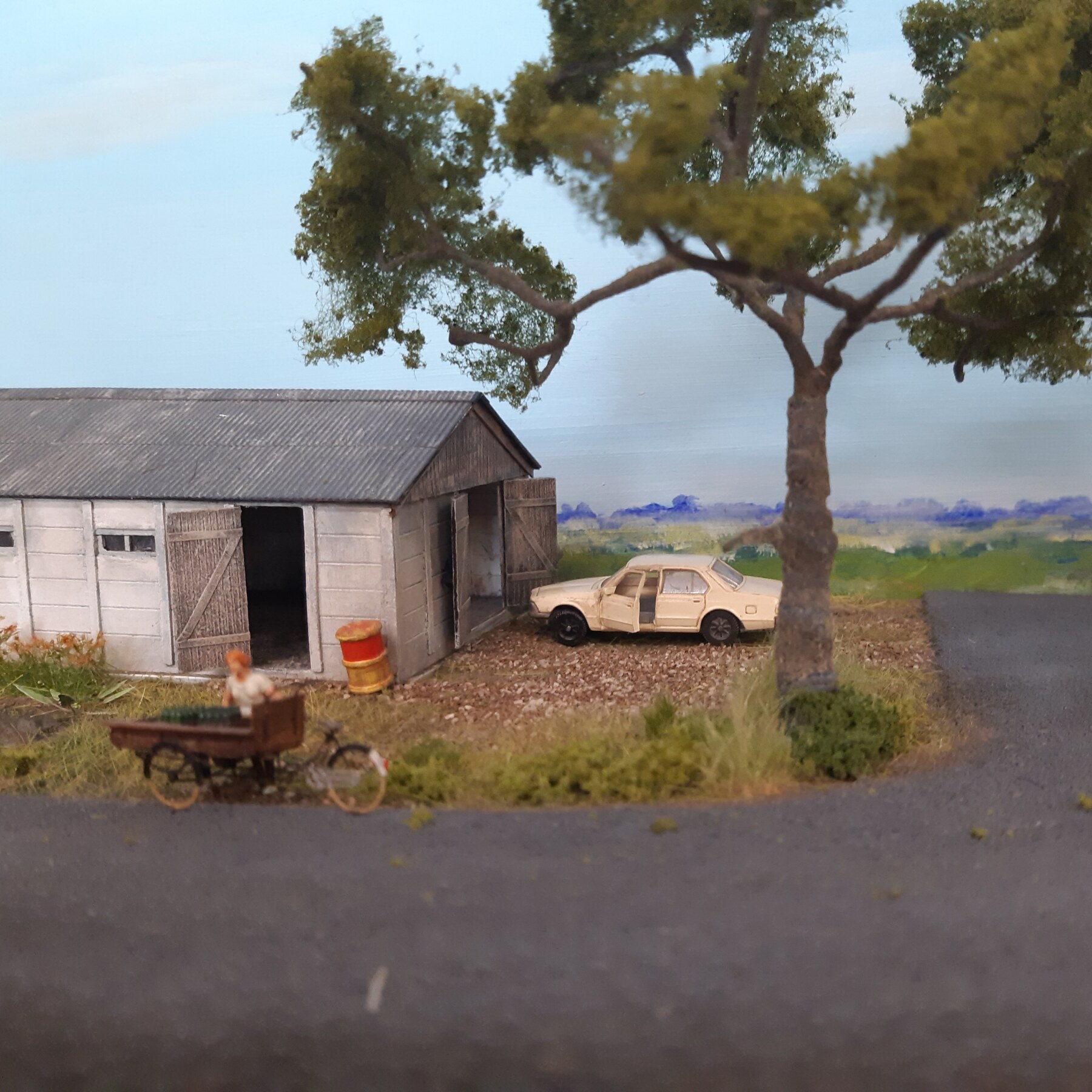

Meedhuizen heeft ook een boom.
En ik had nog een bouwplaat liggen van Stipp. Even in elkaar plakken om te zien hoe het zou staan op Meedhuizen.
Oei, wat is H0 klein. En wat kan er toch eigenlijk best veel op 120x40 cm. Dit gebouw komt er niet op, ik heb andere ideeën.

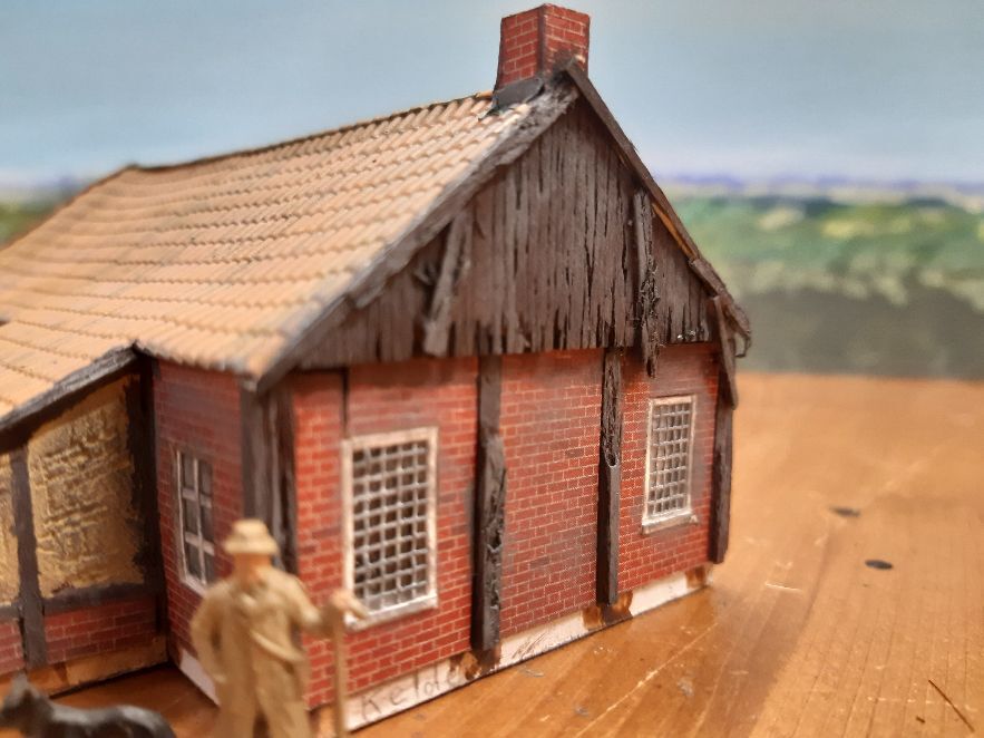

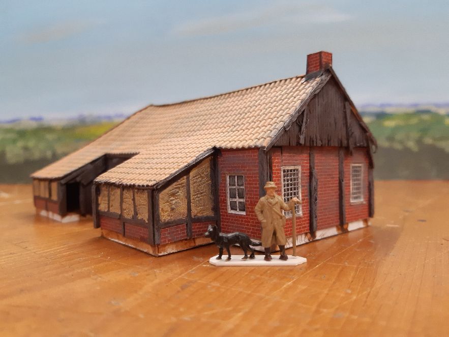

Ik heb als beeldschermfoto een oude foto van een 'onverklaarbaar bewoonde woning'. Type keuterboerderijtje. Ik wilde het altijd al eens nabouwen. Het valt niet mee een vervallen gebouw te maken. Het model is dus wat leefbaarder als ik had bedoeld. Gelukkig bestaat er nu Redutex, dat werkt een stuk makkelijker voor golvende daken dan de dikke plastic dakpanplaten.
Verder karton, balsahout, luciferstokjes, papier, steentjespapier van Noble Models (Jaap Edel) aangeschaft in 2003...., horregaas.

Zo die is goed gelukt!

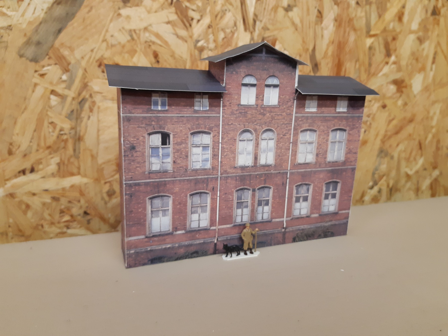

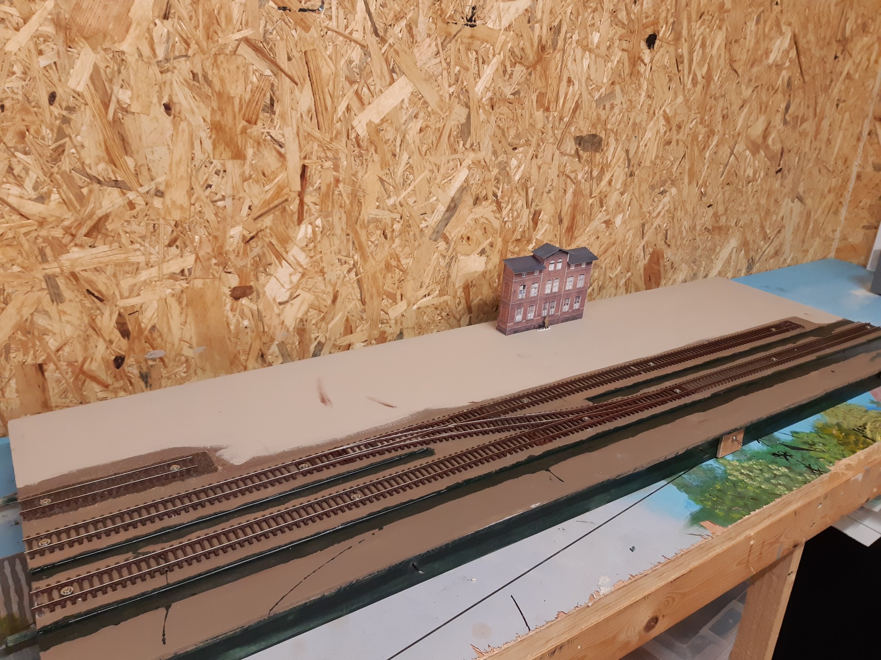

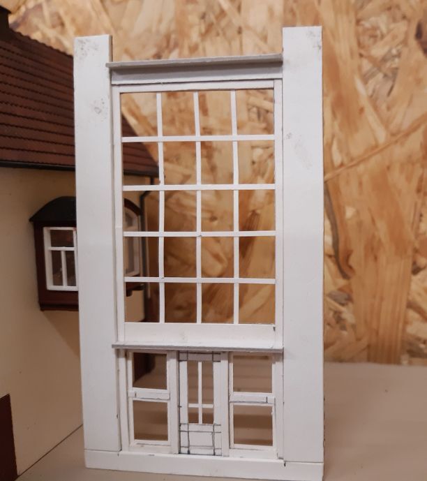

Op Meedhuizen Extended moet een fabrieksgebouw komen. Bron van inspiratie is een vervallen oude aardappelmeelfabriek alhier. Foto's daarvan laat ik hier niet zien want die zijn allemaal beschermd en zelf kan ik het terrein niet meer op. (terwijl ik ruim de tijd heb gehad om zelf wel 1000 filmrolletjes vol te schieten maar nooit deed want ik kon er immers rondstruinen wanneer ik wilde......)
Dit is de voorgevel van een trappenhuis. Of het de functie van trappenhuis houdt weet ik nog niet..... Ik begin met de gaten en bouw de roedes, glaslatten, kozijnen en wanddelen om de gaten heen. Kort gezegd: begin met de binnenmuur...
Albert
https://denapp.blogspot.com/
