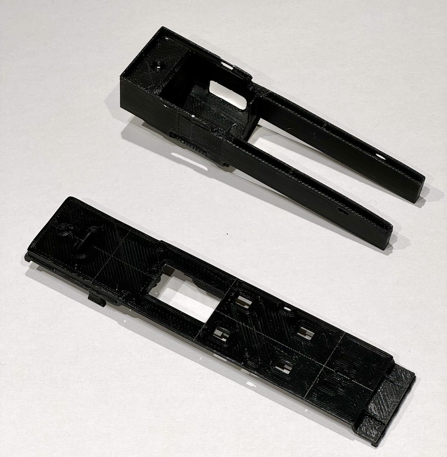

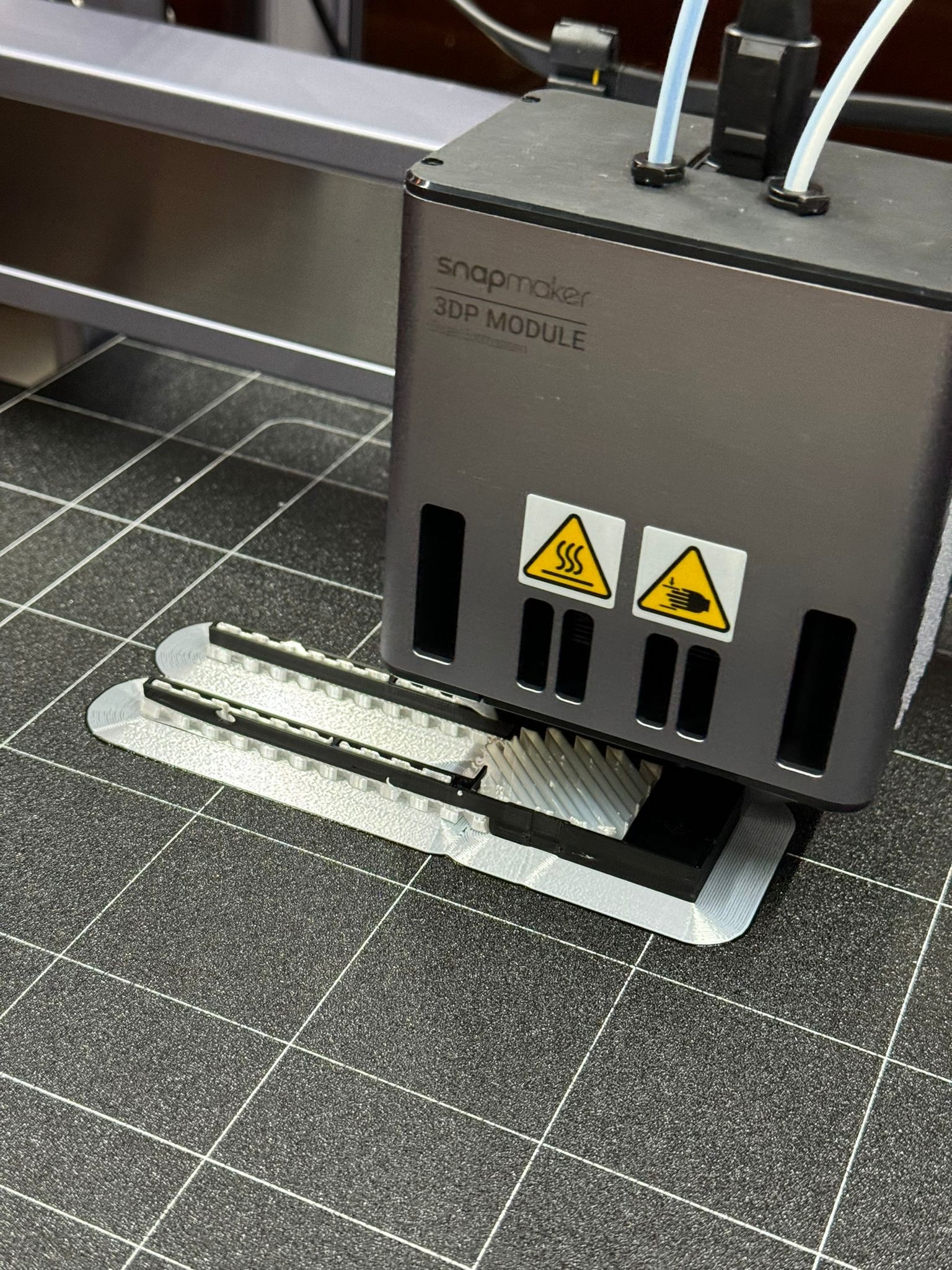

Naar aanleiding van de rijtesten van het eerste prototype, heb ik enkele nieuwe .STL bestanden gemaakt.
Vooral de voetplaat is behoorlijk aangepast. Zo zijn de toleranties veel ruimer, waardoor de wielen meer ruimte hebben gekregen. Verder is het gat voor de achter bogie vervangen door een spleet. Ook heb ik de cabine passend gemaakt op de nieuwe voetplaat.
Beide onderdelen gaan geprint worden op een Snapmaker printer met twee koppen. Een kop werkt met standaard FDM filament, de ander met wateroplosbare ondersteuning. Gezien de complexiteit van de cabine is dat écht nodig. Maar ook voor de voetplaat geeft het een voordeel.
Nu maar hopen dat het echt past allemaal. Want theorie is helaas niet altijd praktijk. Maar dat maakt het wel spannend.
Mocht de print op tijd gereed zijn, heb ik eea bij me op de NVM Modelbouwbeurs op 9/12 in Houten. Je vindt me daar in stand nr. 21 bij de Onshape Modelspoor Groep.
Gr, Hans
https://spoormodelleren3d.nl/

06 December 2023, 15:34:02 »
De prints die Lex met zijn Snapmaker dubbele printkop heeft gemaakt zijn gereed. Spannend of eea (beter) past op het donor onderstel en of de proefprint van de cabine past op de voetplaat.
In ieder geval neem ik deze prints mee naar de NVM Modelbouw Beurs in Houten a.s. zaterdag 9/12.
Gr, Hans
