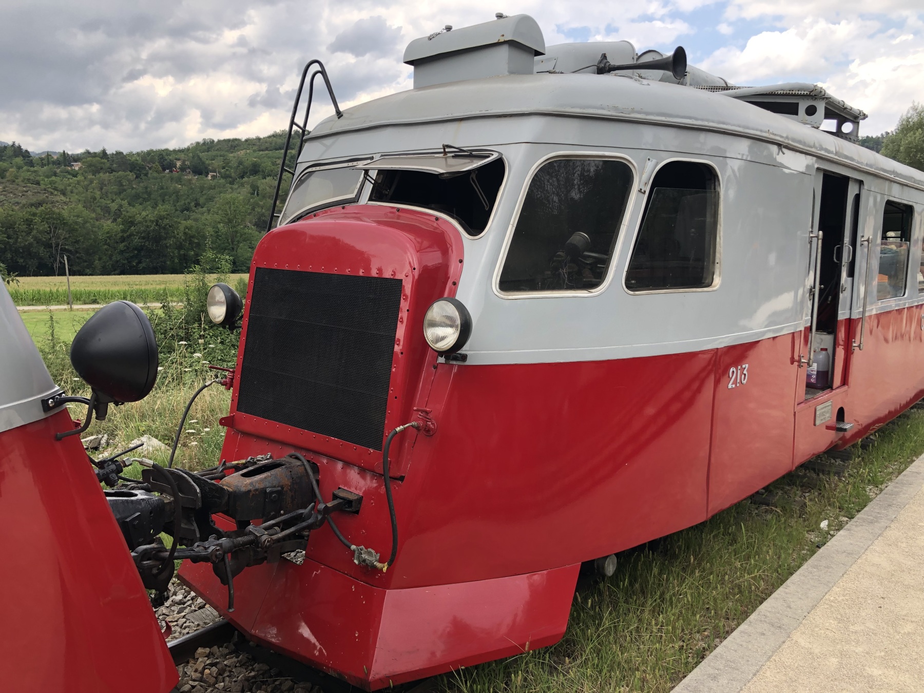

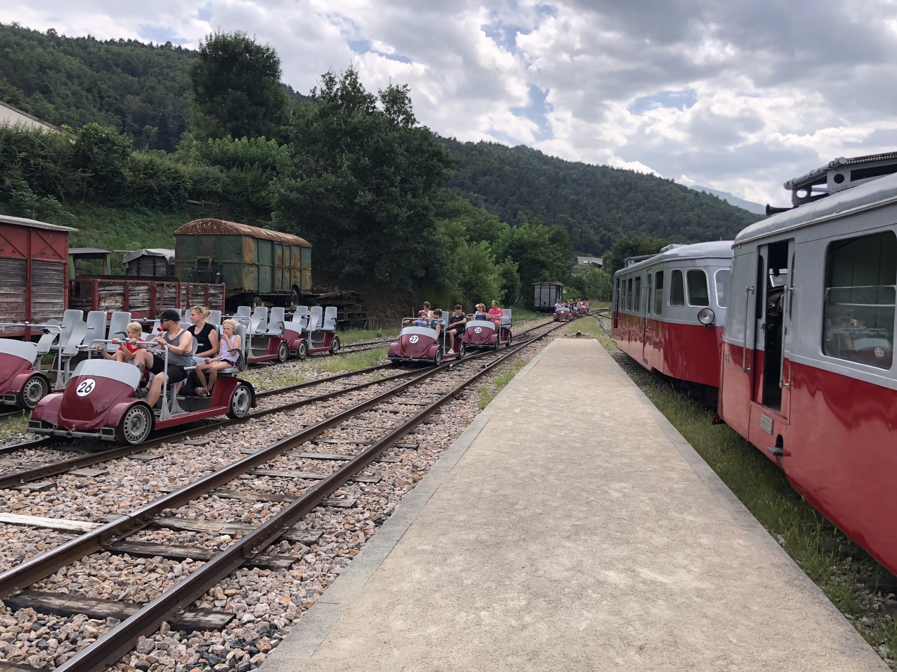

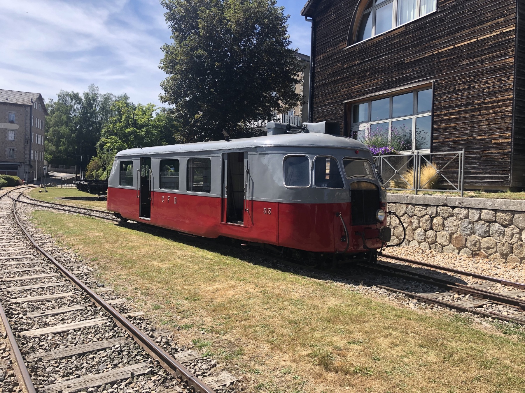

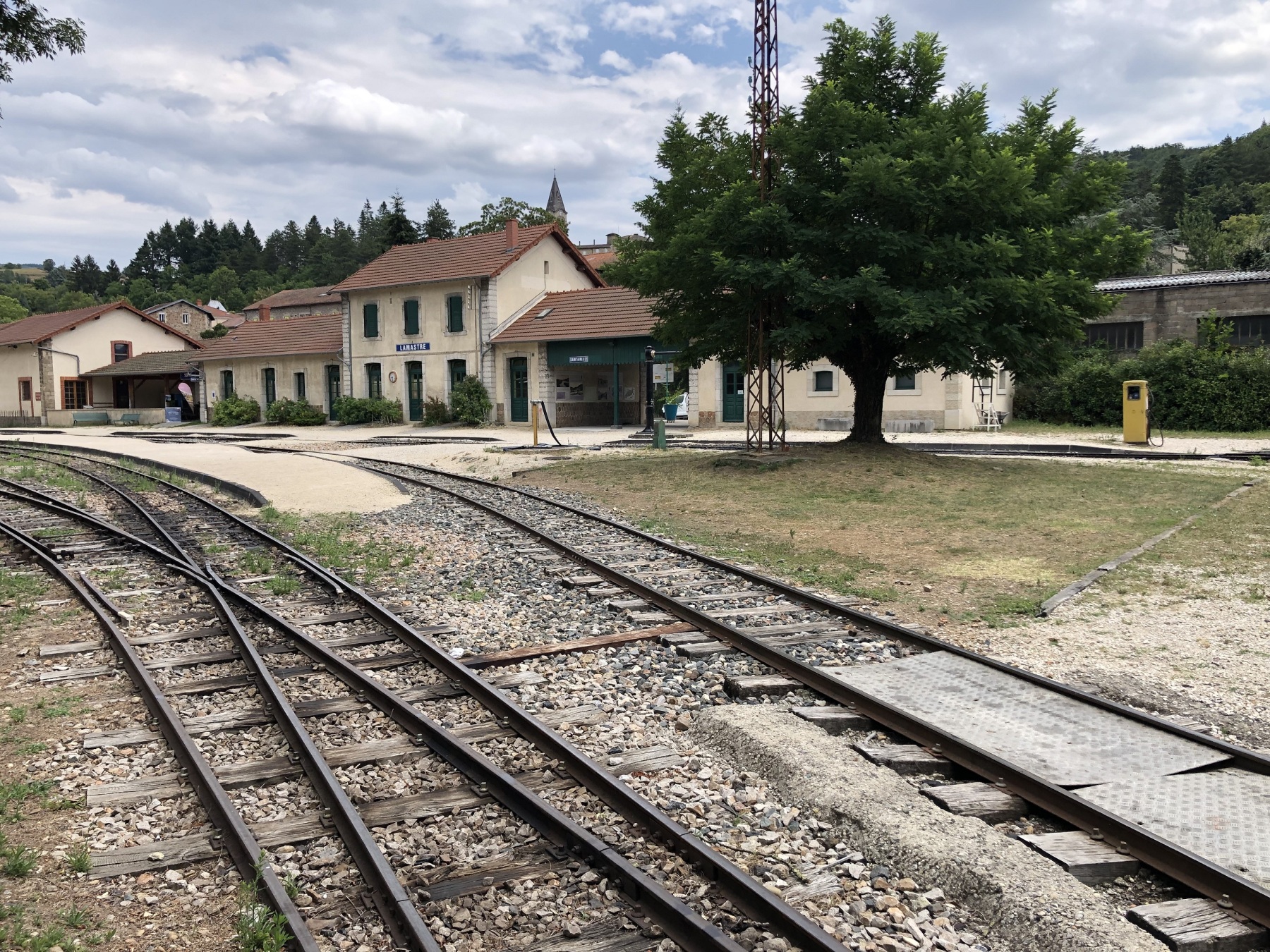

ik was al enige tijd bezig met het vanaf scratch bouwen van Billards zoals die gereden hebben en als toeristentrein nog steeds rijden in de Vivarais en de Velay in Frankrijk. Afgelopen zomervakantie heb ik op een camping in de buurt gestaan (Tournon sur Rhone) en heb het geheel eens bekeken. Met voldoende foto's op zak biedt dit genoeg inspiratie om hier een baantje voor te bouwen. Dit dan uiteraard in schaal 0m. 2 bakken van 1,55 m lengte zijn in aanbouw en een achtergrondfoto samengesteld uit eigen foto's van de omgeving is besteld en geleverd.
De bouwactiviteiten zal ik hier met enige regelmaat posten.
het hoofddraadje ligt overigens niet stil, er wordt gewerkt aan rails leggen, wissels aansturen met servo's, Hall sensoren aanbrengen voor bezetmelding en alles in Rocrail verwerken. Het geheel bedraden uiteraard ook.

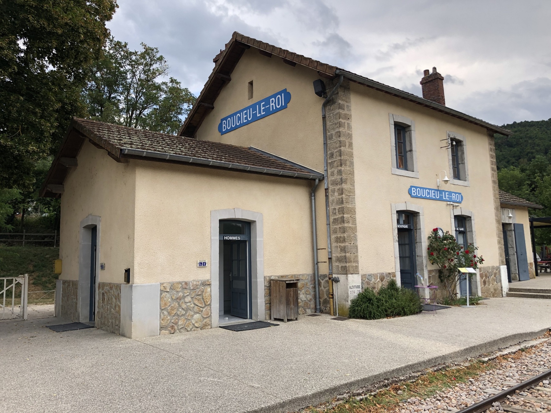

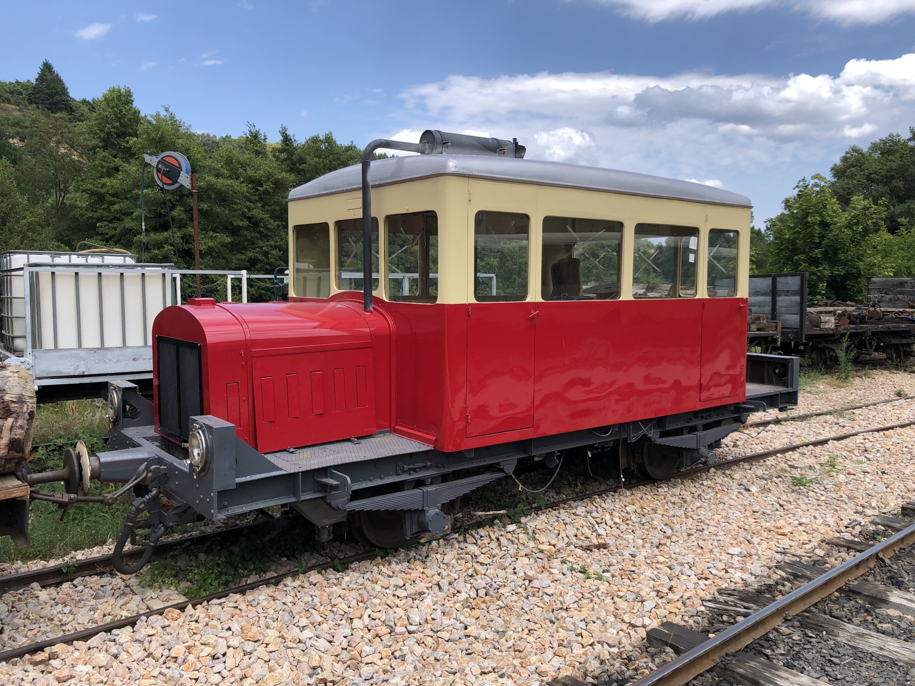

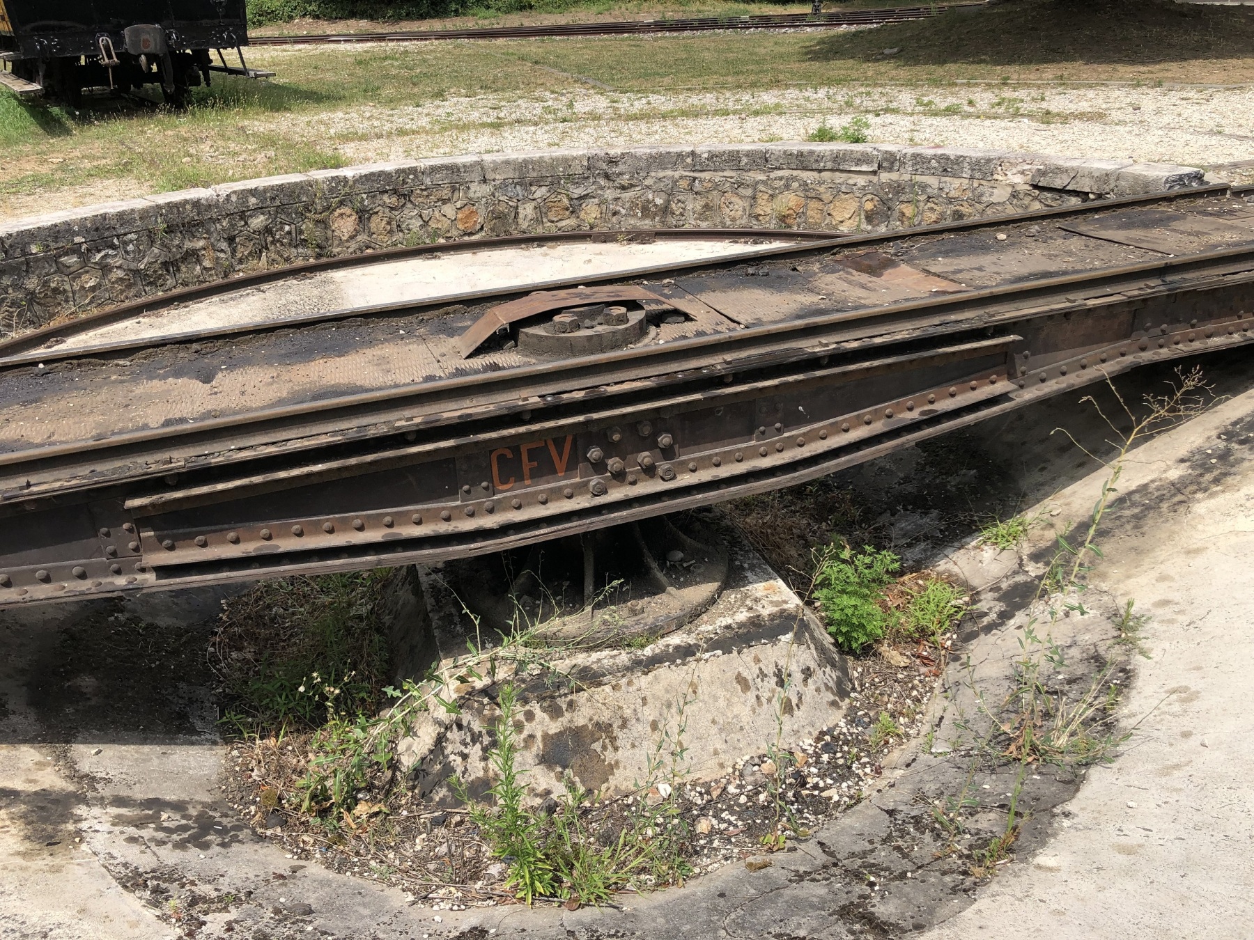

eerst nog wat sfeerfoto's van de vakantie:
vr. groet, Hans

Bravo, de sfeerplsten doen me herinneren aan de autorails die ten zuiden van Rotjeknor bij de RTM reden.
Ronald
Berichten: 3238
DB Tijdperk III
Re: Les Billards du Vivarais
22 August 2023, 21:05:25 »
Leuk. Een paar jaar geleden ben ik ook bij Boucieu-le-Roi geweest.

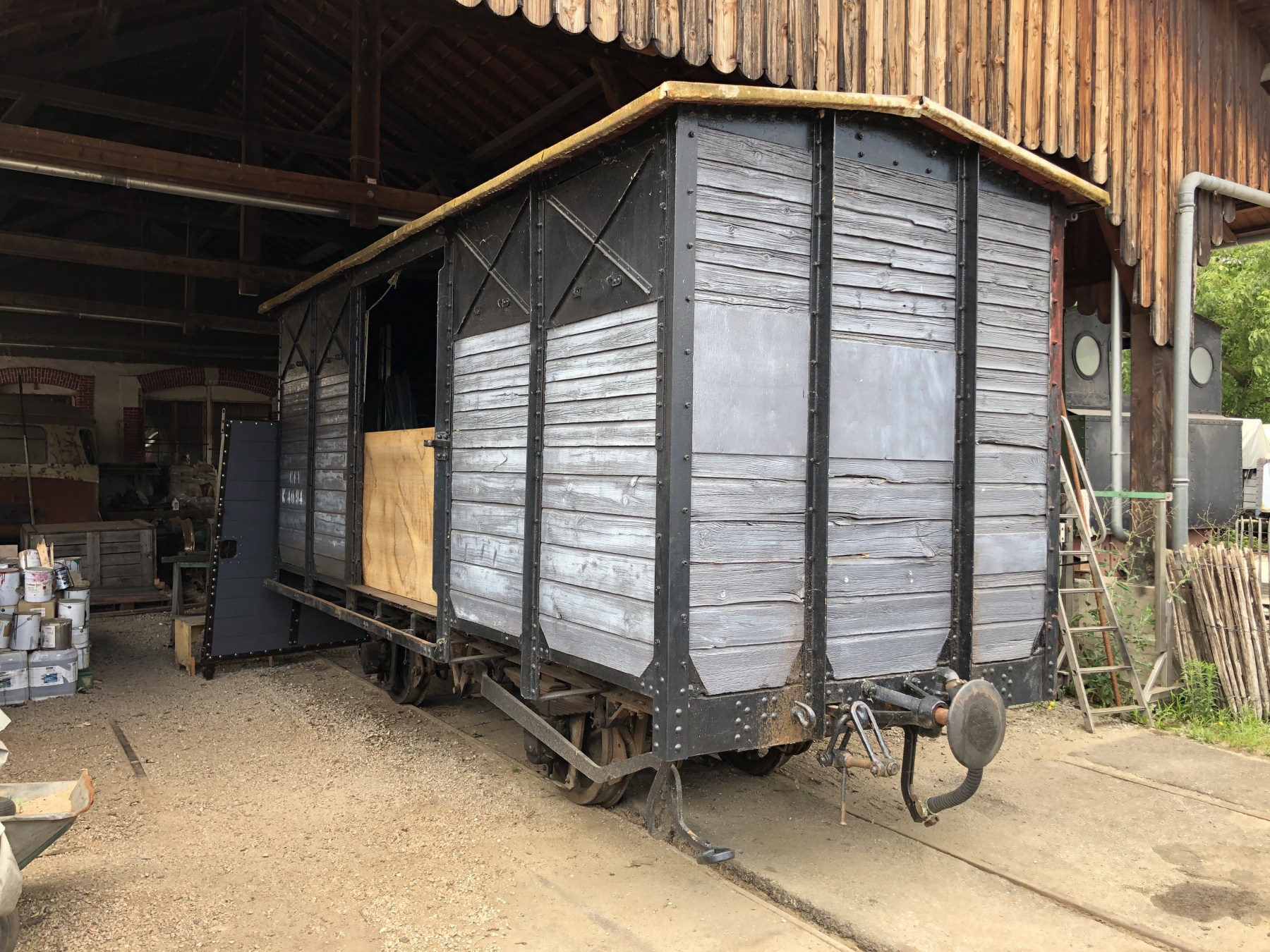

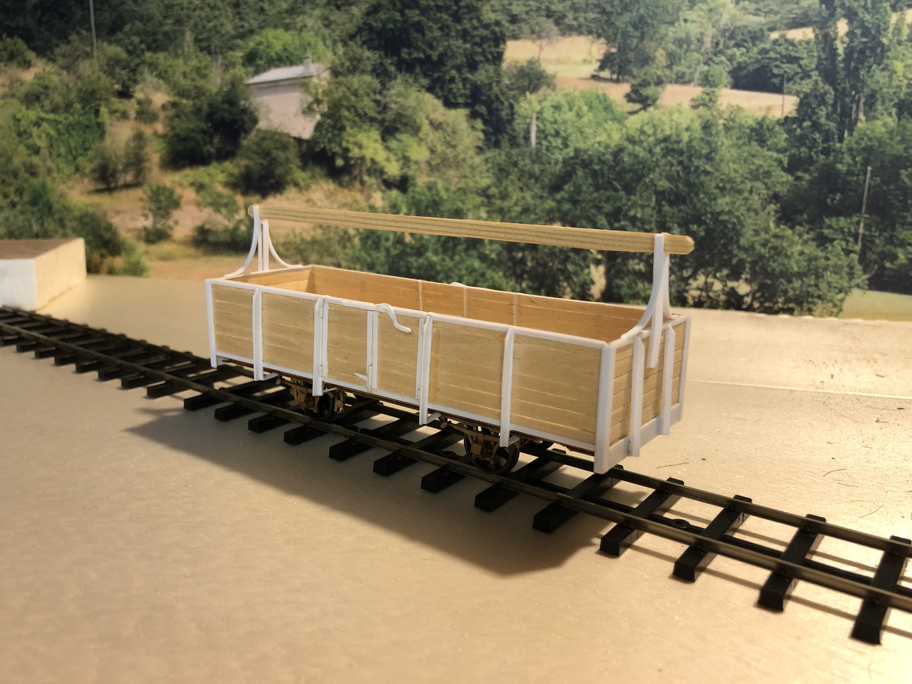

er zijn weer wat bouwactiviteiten. een typische CFD wagon in aanbouw.
vr. groet, Hans

Ik kan dit draadje erg waarderen. ‘k Heb een zwak voor Billards en aanverwant spul.
Wolter

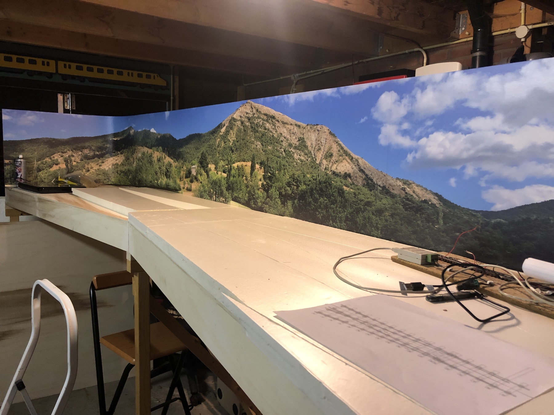

07 September 2023, 22:08:31 »
er is een achtergrond geprint en geplakt, samengesteld uit eigen foto's ter plekke gemaakt.
vr. groet, Hans

08 September 2023, 07:09:20 »
Mooie achtergrond.
Ga dit volgen.
Groeten Einte
Mijn draadje
Berichten: 26895
Eens komt het goed.
08 September 2023, 08:17:35 »
Inderdaad heel gave achtergrond

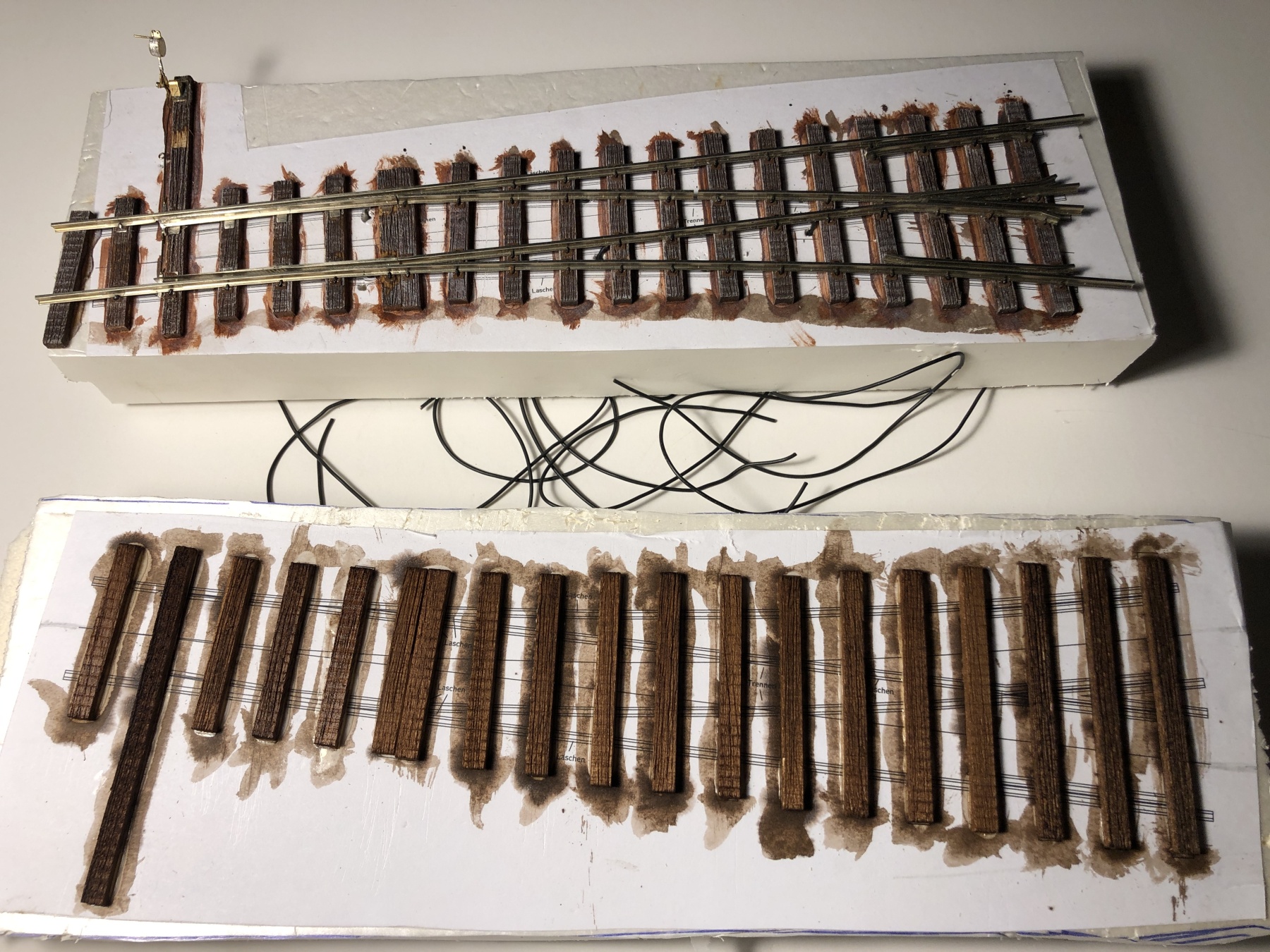

de wisselbouw (Wenz bouwpakket) loopt op schema.
één is volledig klaar incl. bedrading en wisselsteller, van een tweede zijn de bielzen op de mal geplakt en gebeitst.
het omzetten van de wissels zal met servo's gebeuren onder de baan waarbij ook de wisselsteller omklapt.
totaal komen er 3 wissels op dit baantje.
vr. groet, Hans

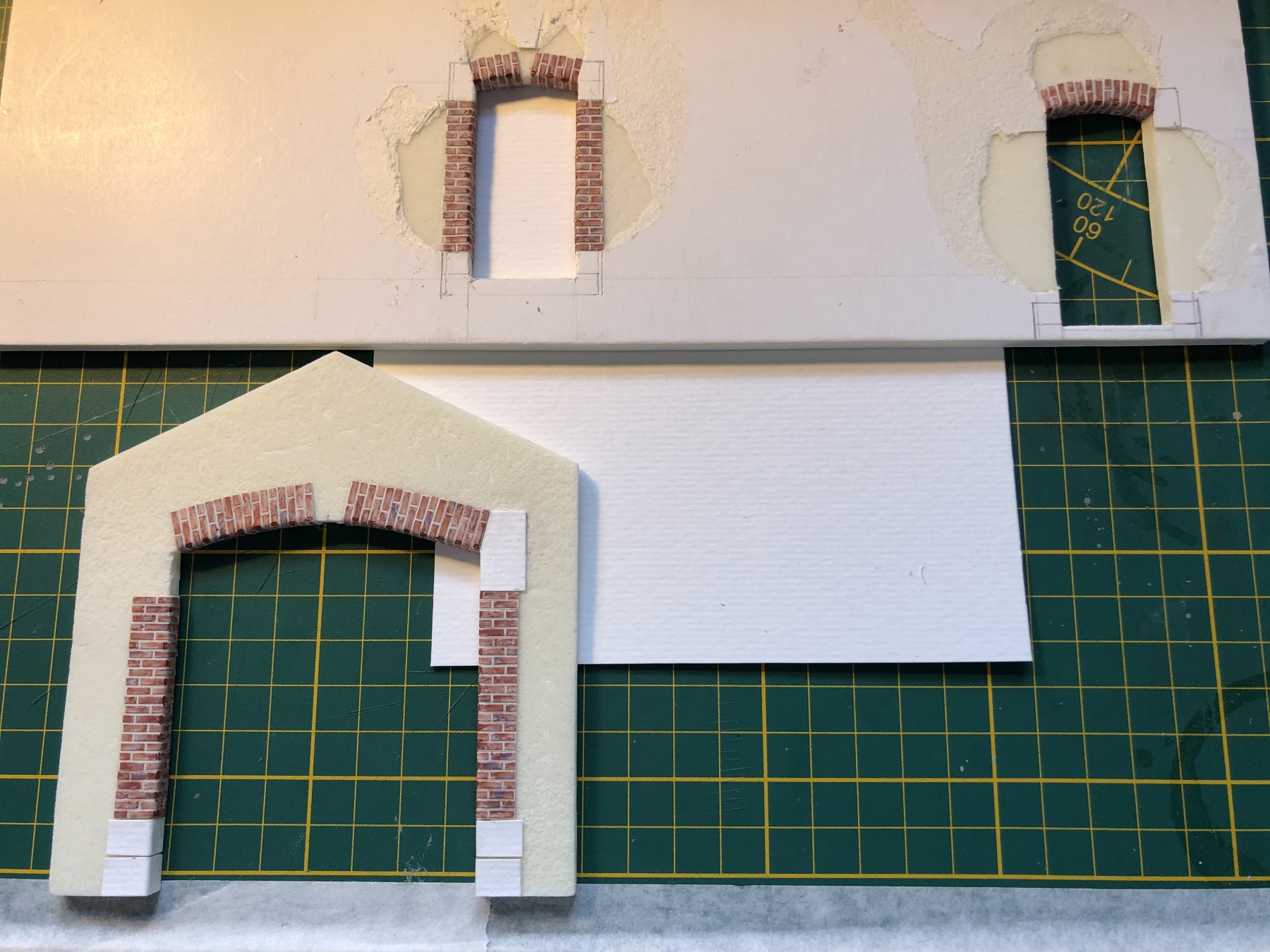

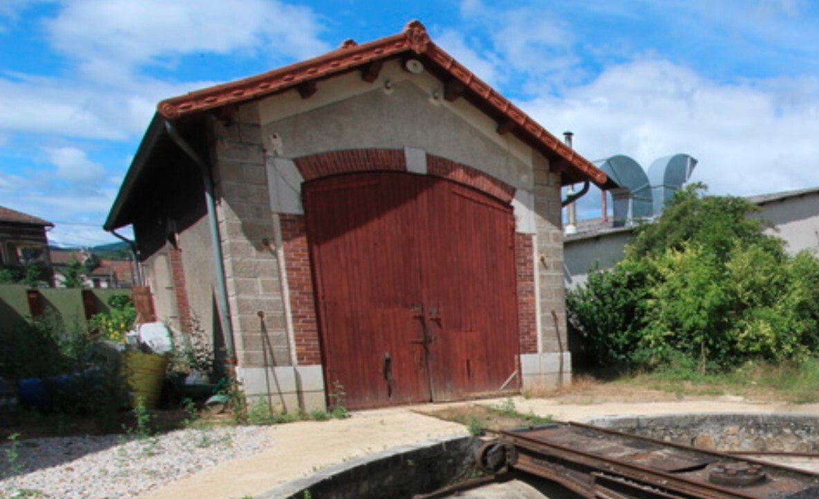

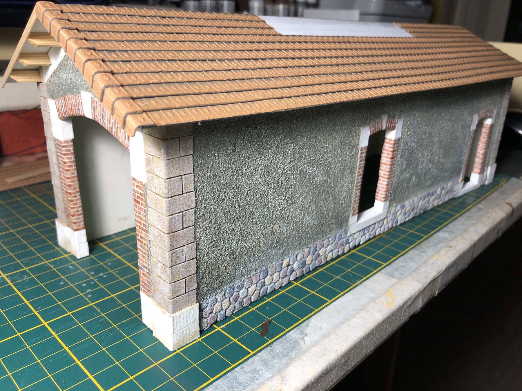

ook gestart met het eerste bouwwerk van deze baan: een simpele locloods naar voorbeeld van die in Lemastre.
de basis uit foamboard met steentjes van Redutex en hoekstenen uit Canson papier.
vr. groet, Hans

het bouwwerkje vordert voorspoedig.
vr. groet, Hans

Dit gaat echt wel mooi worden!

stucwerk en plakken van Redutex dakpannen.
vr. groet, Hans

Leuk pandje geworden!!
