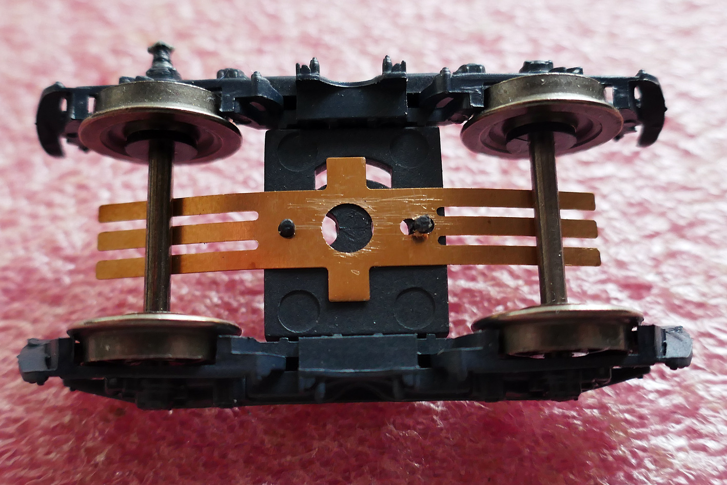

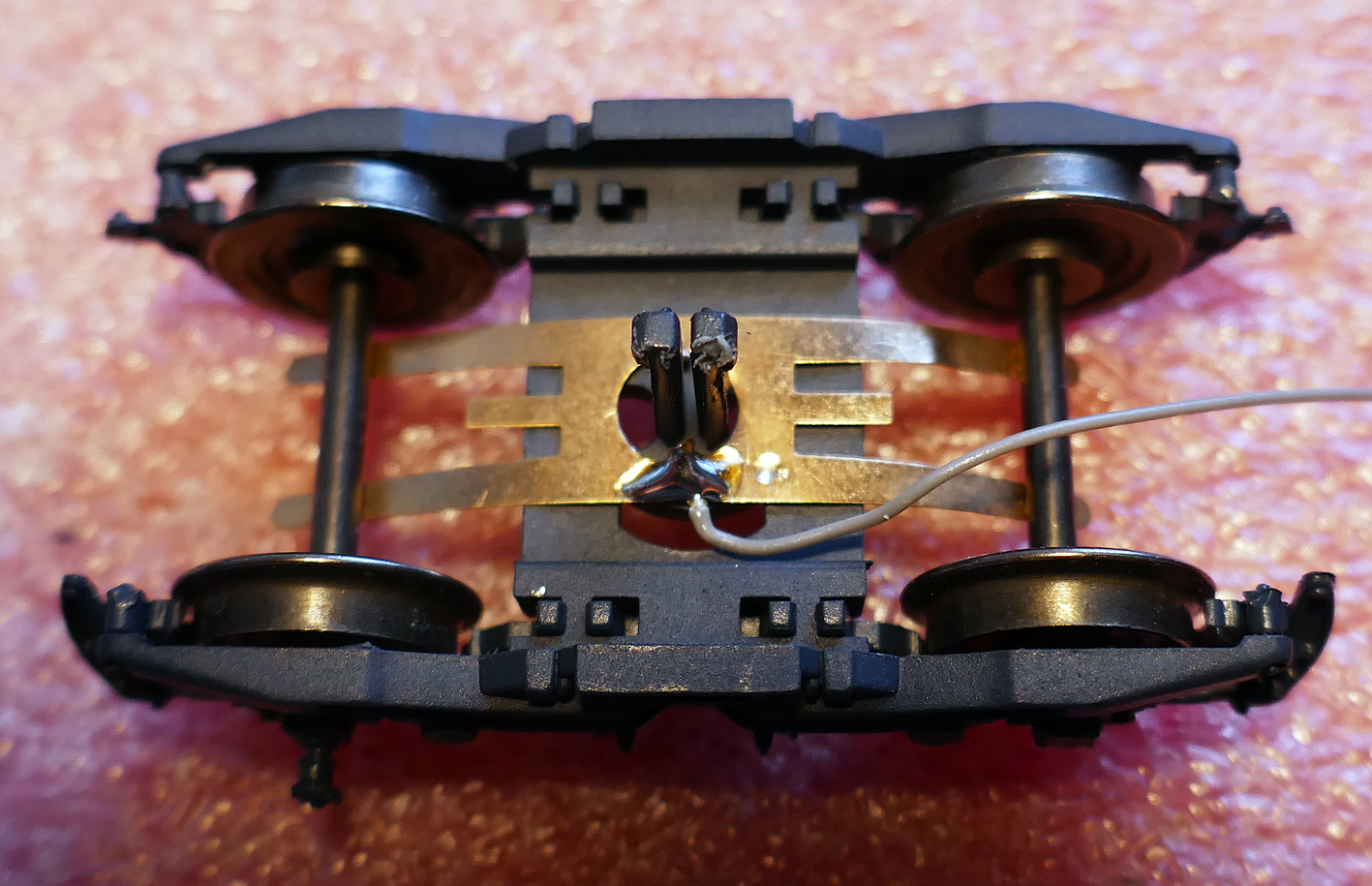

Ok, kap er nu af.Nu de volgende stap.Welke stroomafnemers erop.Digikeijs heb ik nog.
Maar hoe te bevestigen op de draaistellen.Iemand daar misschien foto's van?
Mvg Henk
Henk Veenstra
Berichten: 1565
Re: Dak openen Railpromowagon LS Models
09 July 2023, 16:25:50 »
Heb nu 2 verschillende stroomafnemers/slepers eronder zitten.
Welke zou de beste optie zijn?Of maak het niet uit zou je denken.
mvg Henk
Berichten: 4570
09 July 2023, 17:49:53 »
Nouja, als het zit, zit het toch!?
Met hartelijke groet.
Dave
Rheinburg tijdperk V/VI
Deetrein
Berichten: 1681
09 July 2023, 19:25:20 »
Heb je bij de onderste geen last met de soldeerverbinding tegen de onderkant van het rijtuig Henk?
Bij de bovenste wordt er druk uitgevoerd op de as, wat mij beter lijkt, dan heb je iets van 'vering' bij onregelmatig gelegde rails.

Henk Veenstra
Berichten: 1565
09 July 2023, 20:46:48 »
Erich,
Daar heb je helemaal gelijk in.Kwam ik zelf ook achter. Even veranderen.
Goed opgelet.
Henk
