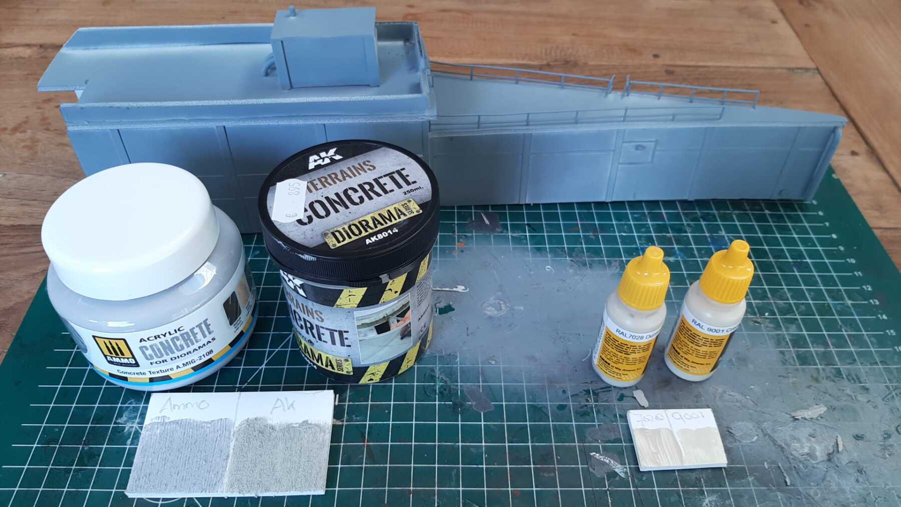

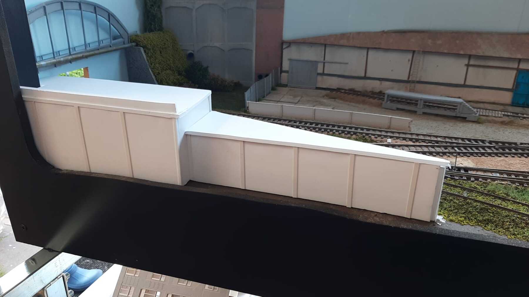

Ik heb een best aardig fabriekje gemaakt vanuit architecten karton. Afgewerkt met styreen materialen.
Na een grondlaag heb ik de fabriek voorzien van een laklaag (Ammo Acrylic Color - RAL 7028). De kleur was aardig. Op een beurs in België had ik nog een spuitbus Modelmates Spray Dye - Oil Brown gekocht. Hiermee wilde ik de afspraak licht verweren. Op een proefstukje ging het goed, maar na de fabriek behandeld te hebben zitten er allemaal dikke druppels op het gebouw. Geen gezicht. Ik wil nu alle verflagen van de fabriek afhalen. Maar voordat ik een (chemisch) goedje erop smeer. Wat kan ik wel of wat kan ik niet gebruiken?

Ik denk meer aan het opschuren van het oppervlak zeer fijn schuurpapier.
Dan nog eens een onderlaag erop.
Echte muren zijn nooit vlak en met het schuren krijg je mi wel een mooie onderlaag.

Volgens mij is die wateroplosbaar, als aquarel/waterverf.

Inderdaad, wat Martin zegt. Op mijn bus(Mud Brown) staat: easy to use/fast drying/wet it/smudge it/wipe it.
Of te wel, met een vochtige doek veeg je het er zo weer af.
Op de bus staat ook te lezen: Spray dye, vertaald: Spray kleurstof.
