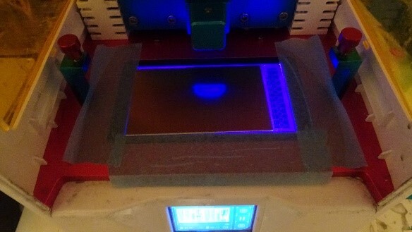

Is vast de etsplaat belichten met het uv licht van de 3D printer?
Met hartelijke groet.
Dave
Rheinburg tijdperk V/VI
Berichten: 7644
Re: Fietsen in h0
Reactie #61 Gepost op:
30 June 2023, 11:58:46 »
Kijk dat is de oplossing.....
Daarmee bespaar je dus het hele proces van een film te moeten maken.
Postieve en negatieve (ivm twee zijdig etsen).

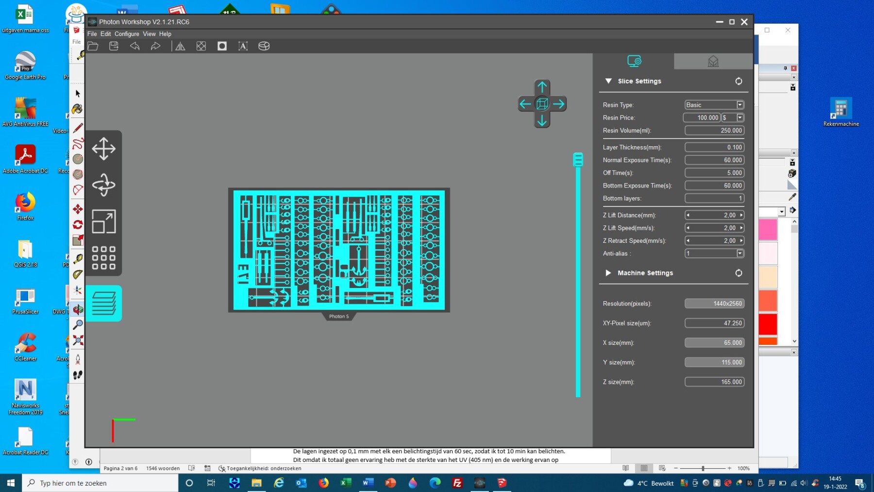

Ik teken dus gewoon in 3d en geeft het model een dikte van 1 mm bv.
De printer kan je dan laten belichten net zo lang als je wil.
Stappen van 0,1 mm bv dan heb je 10 stappen van 5 seconden belichten.
Totaal 50 sec.
Maar kan dus ook korter per laag (ja dat moet je ervaren)
Koper omdraaien en weer belichten maar dan het andere (negatieve) beeld.
Het enige wat zeker gesteld moet worden is een
0,0 punt
Anders heb je de beide beelden niet exact boven elkaar.
En dan gewoon etsen.

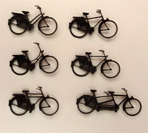

Beschibaar in zwart. geprinte modellen 6 typen.
per 10 in een doosje
Ronald Visser
volgorde
Dames type 1 (Dt1) Ht3
Dt2 Ht2
Ht1 Tt1
Laatst bewerkt op: 09 July 2023, 19:48:08 door MOVisser

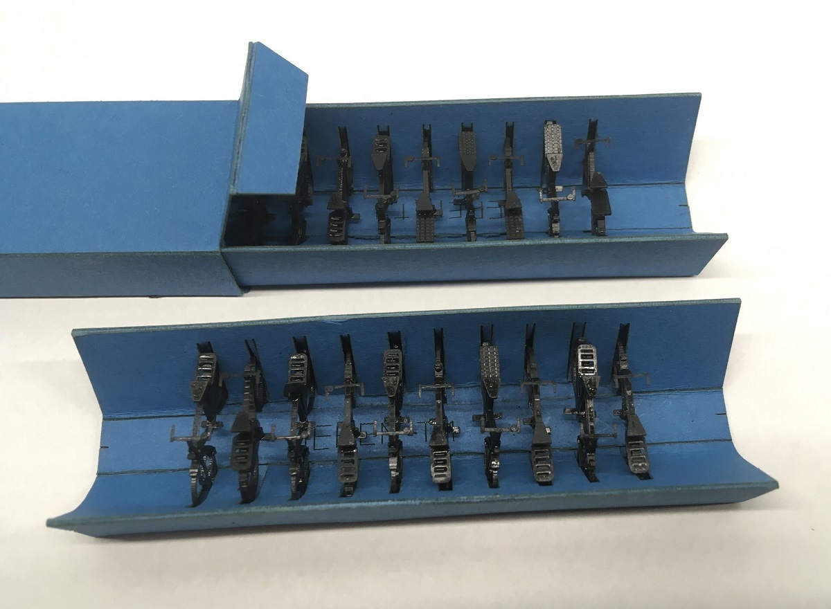

Een stelletje fietsen is geassembleerd en inmiddels verzonden.
Eens kijken wat er van gevonden wordt door de bestellers.
Verbeteringen aangaande zijn te doen, als het technisch kan.

Hallo Ronald,
Dank voor de mooie fietsen
Mooi verpakt
(en heb het net kunnen afvangen voor onze hond die altijd gek is op post
Heb ik dit najaar wat te knutselen fietsen prutsen in de fietsafdeling van de eindwagen EW III
Mvg, Johan

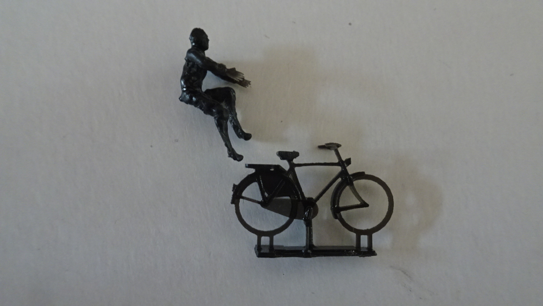

Pietje Pelle op zijn Gazelle.
Nog ietwat aan te passen.
Is man, in overall met klompen, fietsende over bv industrie terrein.
Een zwaaiende en opstappende zijn ook al getekend.
Wordt verder in grijs of wit geprint.
Nu een test samen met het printen van de fietsen
