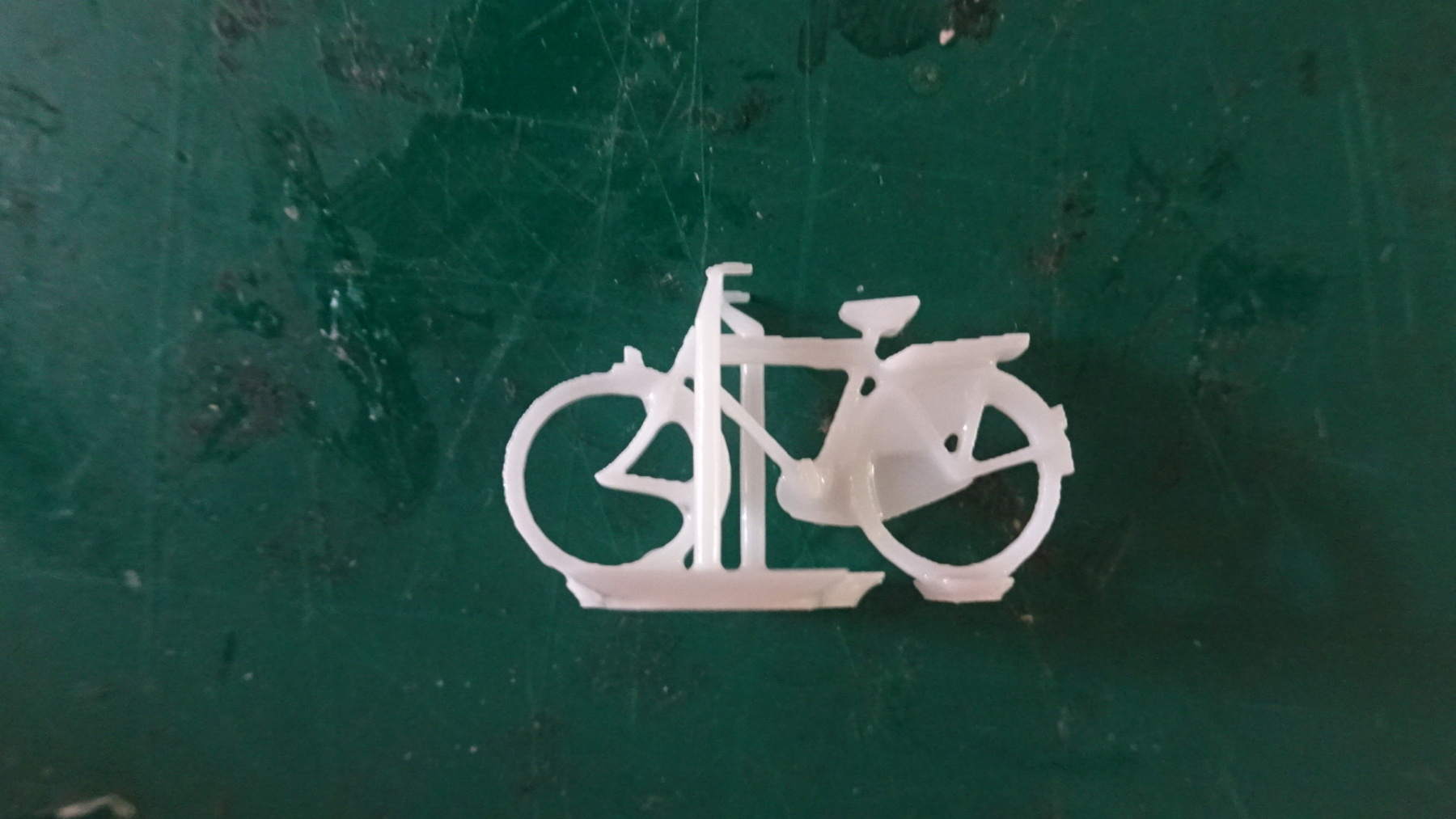

Komt net uit de printer.
Enkele kleine aanpassingen zijn nodig.
Opoe fiets is de volgende.
kom op 17ct /st.

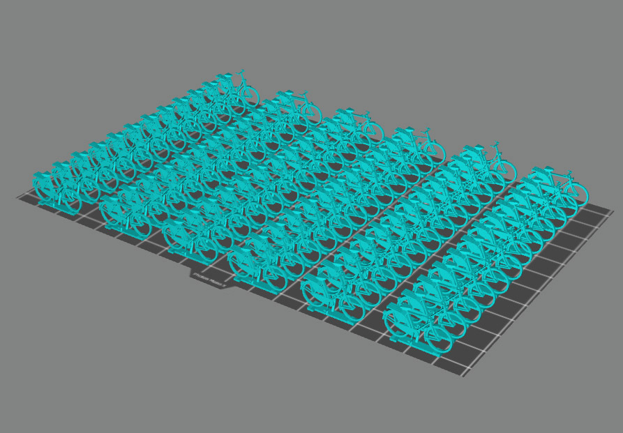

Berichten: 7644
Re: Fietsen in h0
Reactie #23 Gepost op:
23 June 2023, 14:22:48 »
in batches van 1 tot ....
Er worden er 48 stuks geprint op dit moment.
Herenfietsen dus.
Dames mogen/mochten nog niet fietsen.
Ze hadden een ander ...recht.
Pas in periode V.......

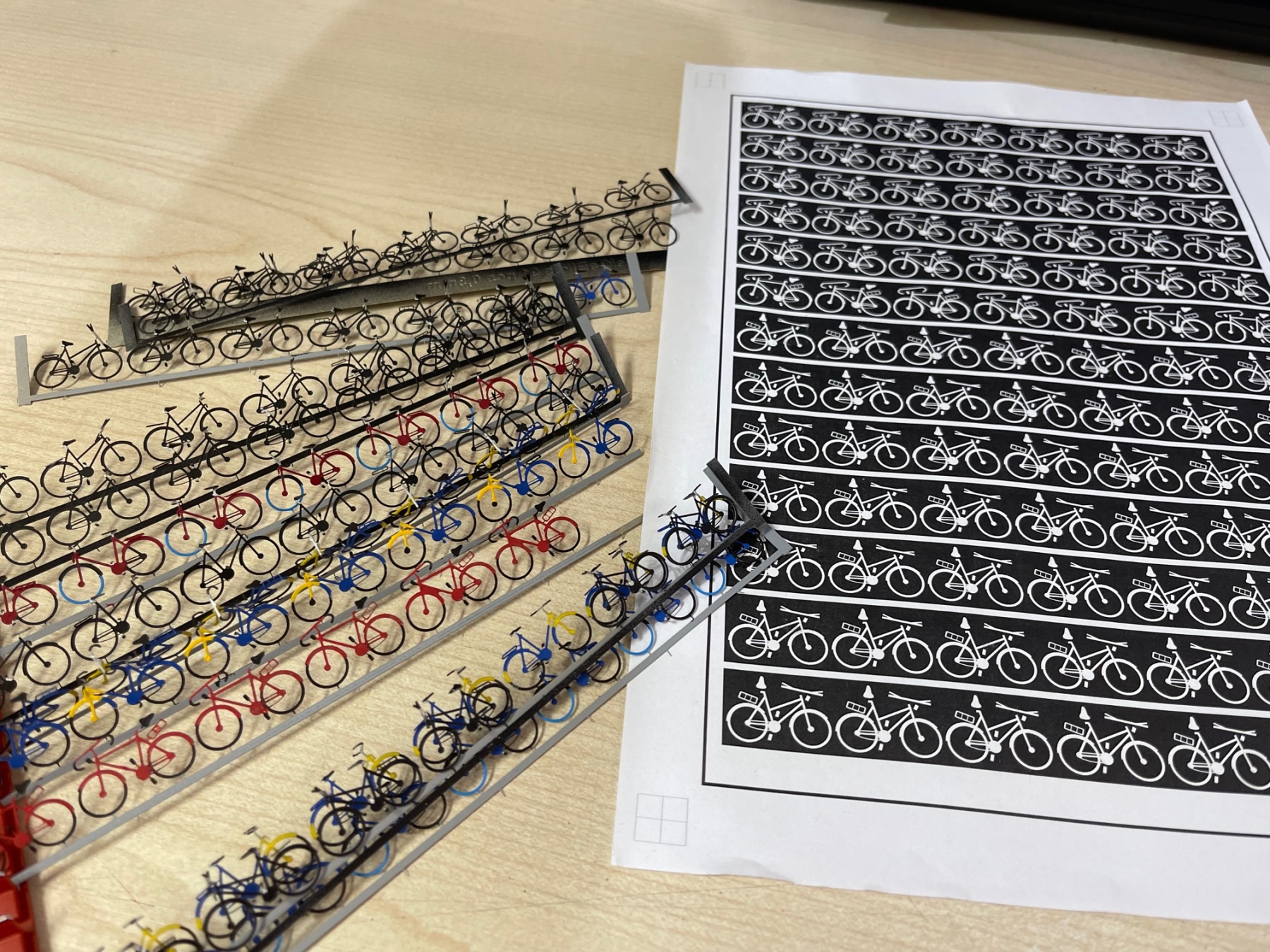

Ik heb voor een eerder Stationsproject (met veeeeeel fietsjes) etsplaten ontwikkeld. Op 1 plaat passen 13x7= 91 fietsjes. Met een plaat van iets van 60 euro (meer platen = mindere kosten) heb je een metalen, kwalitatief fietsje voor nog geen 70 cent. Daar kunnen de fabrieksfietsjes van Artitec niet tegenop.
Ik vond 3D geprinte exemplaren qua kwaliteit niet goed genoeg vanwege de minimale materiaaldikte, waardoor de fietsbandjes eerder lijken op motorbanen. Ook de sterkte was niet betrouwbaar genoeg. De nabewerking na het printen (ook te zien hierboven) vond ik onwenselijk.
De etsplaat kun je direct in de juiste vorm buigen (supersimpel), schilderen en afknippen. Geschilderd in NS fietsen, Swapfietsen, omafietsen, HTM-fietsen, noem maar op.

Wesley ?
Dat ziet er top uit en de uitleg is ook top.👍

23 June 2023, 20:08:07 »
Mooi die ets platen.
Hierbij mijn test print die nu de bak ingaat.
Geen
steunen te verwijderen hoor.
En als die er al zijn dan (trappers blijkt nodig )worden ze door mij verwijderd.
Ik lever altijd een
netto
zeer stevig model op.
Die van hiervoor was een test print. Heb ik ook duidelijk aangegeven.
Ook ik kan eventueel geetste fietsen kunnen leveren. Ze zijn dan wel plat.
Prijs zal iets minder zijn, dan...
Nu 1 dames model en 3 heren modellen, als een echt 3d model.
Morgen zal ik geschilderde exemplaren tonen.
Per stuk te bestellen.

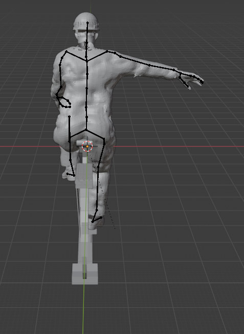

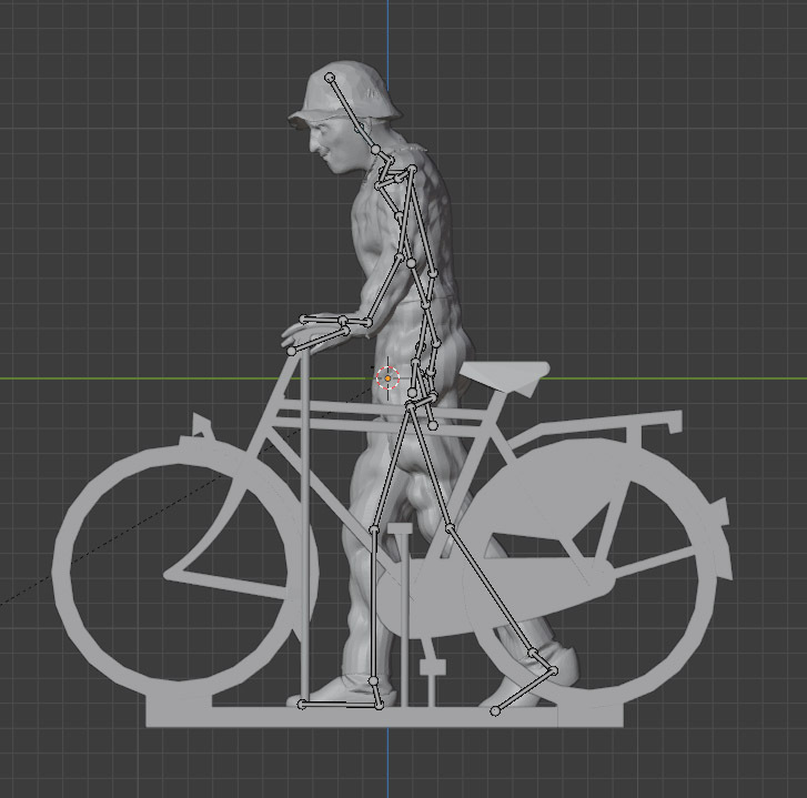

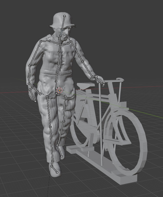

Ik heb vele poppetjes in Blender al voorzien van "skeletstructuur"
Dan is de volgende stap niet zo moeilijk meer.
Voor in een industrie omgeving bv.

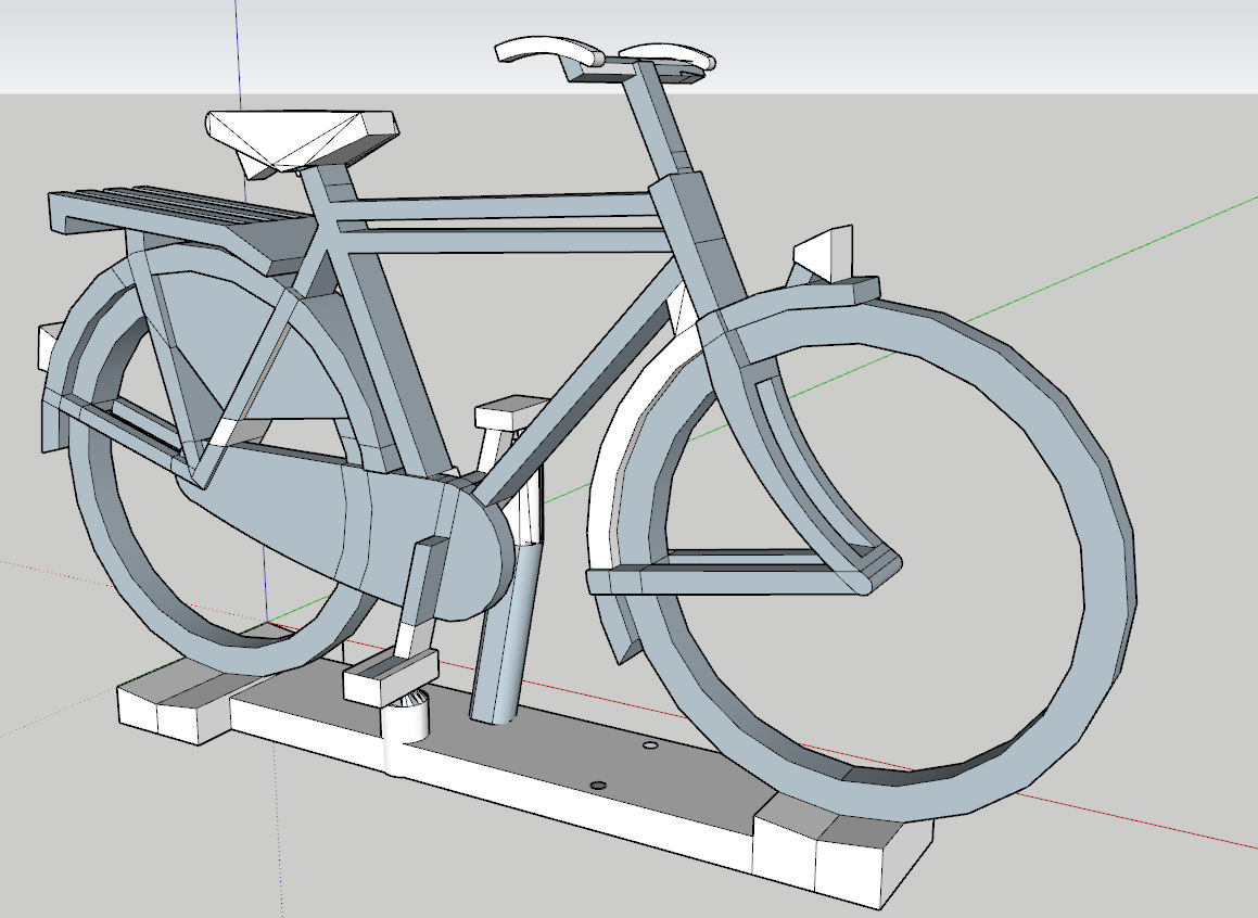

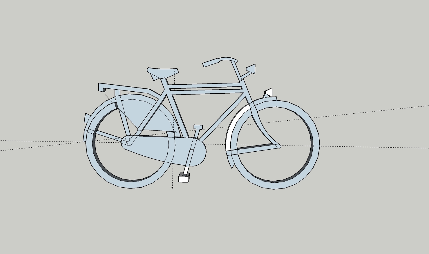

Zelfs in SketchUp is een
24 segments
cirkel niet heilig...

Ja, zeker.
Segmenten is in te stellen.
Kwestie van ervaring en uiteindelijk resultaat na printen....
Vergroten naar een kleinere schaal is het dus niet.
Wordt dan weer opnieuw tekenen.
