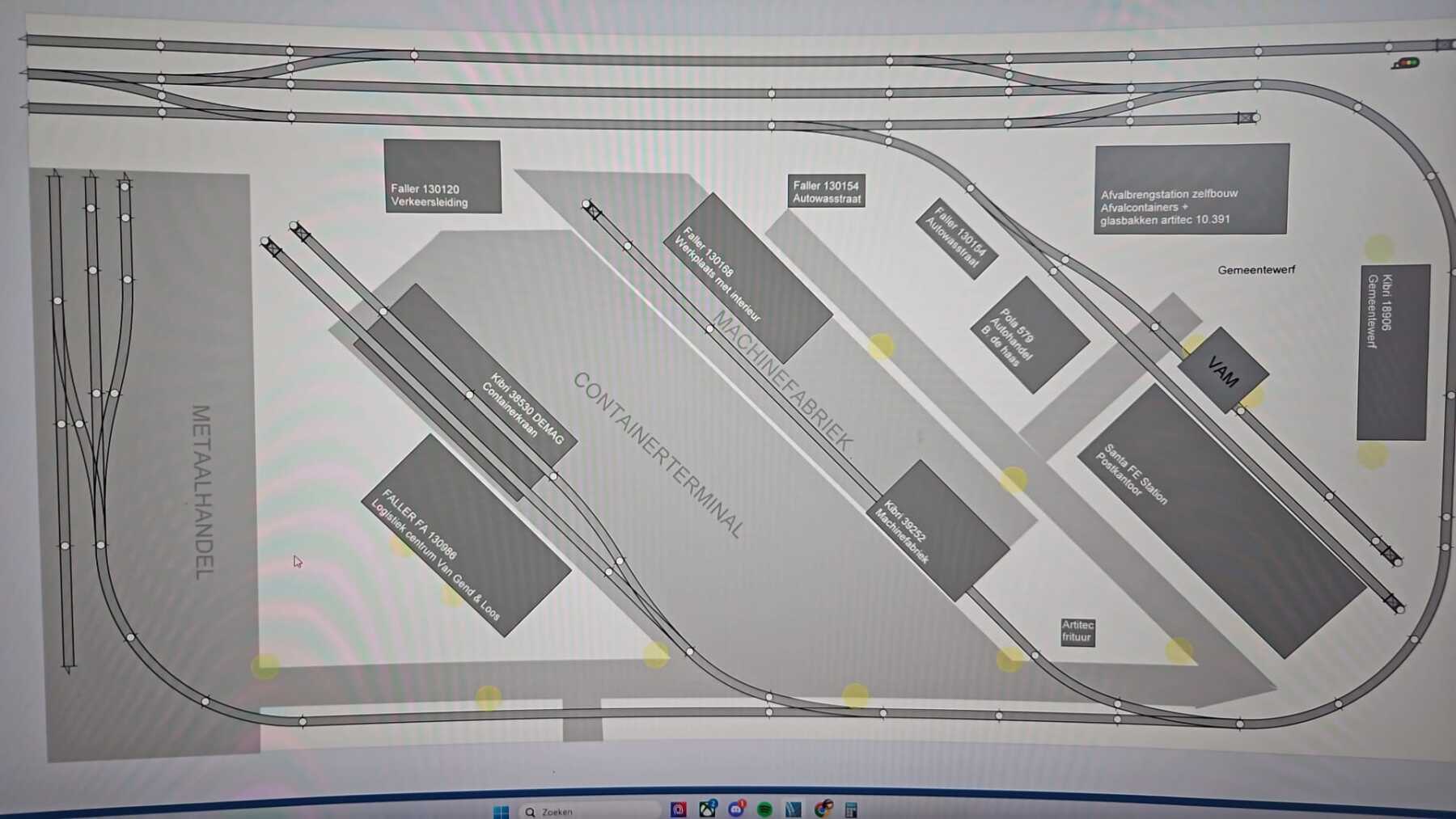

Het spoorplan:
Linksboven komen de treinen vanuit het schaduw opstelspoor de baan op ... het spoor aan de rechterkant eindigt in de muur met een altijd rood brandend sein.
De rest is een grote lus met aftakingen naar de verschillende bedrijven:

Welkom René,
Erg leuk rangeerontwerp. Je hebt een industriecomplex heel mooi in elkaar gevouwen. Ik denk alleen bij de metaalhandel, dat het keerspoor (uiterst links) een beetje aan de korte kant is. Tenzij het optisch is, of alleen voor rangeerlokjes met een enkele tweeasser.
Wat zijn de afmetingen van dit baantje?
michel

Juist.
Misschien terminal en metaalhandel daarom verwisselen?
Leuk ontwerp, apart!

Welkom op het forum en een leuk baanplan met een mooi thema.
Vaak zie je op een industrieterrein dat er bij de stamlijn een omloopspoor is, zodat een trein niet het gehele traject geduwd hoeft af te leggen. Je zou dat kunnen doen door in het spoor onderaan een omloopspoor te maken. Dan kan je vanuit daar ook de diverse bedrijven bedienen en weer een trein samenstellen voor de terugweg naar het schaduwstation. Enig nadelen: het kost wel veel ruimte en je voegt meer spoor toe. Je zou dat optisch kunnen oplossen door 1 van de 2 sporen in de bestrating te leggen, alleen moet dat wel kunnen met de rondrijdende vrachtwagens.

Die ligt er eigenlijk "omdat het kan" en idd om een kleine rangeerloc te parkeren.
Rogier
Hier is spoor 2 en 3 bovenaan het plan voor bedoeld
Dat is altijd handig, goed plan! ik ben benieuwd naar je vorderingen.
Dit antwoord moest ik je verschuldigd blijven tot ik thuis was want dat had ik niet zo in mijn hoofd zitten.
270 x 140 cm

Leuk ontwerp. Het is een tafel model waarom je heen kunt lopen zo te zien. Heb je er over nagedacht om er een schelf layout (boekenplank) van te maken. Zelfde opzet houden. Voordeel is dat je dan overal makkelijk bij kan als je een diepte van max 60 cm aanhoudt en uiteindelijk meer rij- en opstelruimte creëert.

Was dit maar zo. Helaas zal hij met de achterkant tegen de muur komen (ik moest het doen met het laatste vrije stukje in huis. ondanks dat het wel onhandig is ... ben ik toch erg blij met mijn "verdomhoekie"

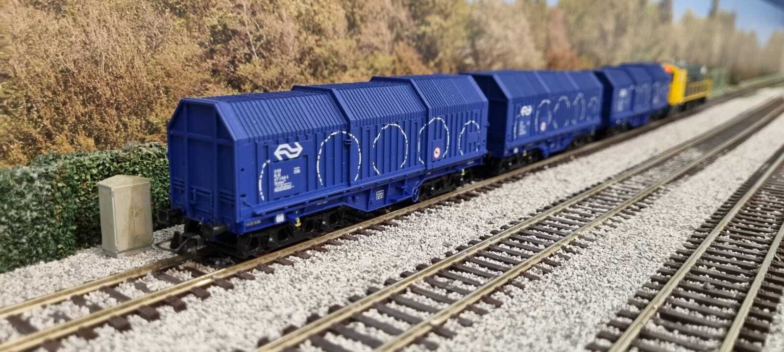

Ondertussen liggen de achterste sporen van de baan al even en ben ik bezig met het aanbrengen van ballast en details op dat deel van het spoor ... als dit stuk klaar is kan ik de rest ertegenaan gaan bouwen. dit deel zal ik helemaal klaar moeten bouwen omdat ik er later (bijna) niet meer bij kan.
even 2 sfeer fotos hoe dat eruit gaat zien:

Dat ziet er al fraai uit. de haag verbloemt de overgang naar de (foto)achtergrond, netjes. Wil je het geheel nog van een bruine waas voorzien? Of wil je een net onderhouden industriespoor uitbeelden?
Leuk ook trouwens om die Coilwagens te zien. Daarvan heb ik zelf namelijk ook een set (van 4).

nee ik ga zeker nog behoorlijk met de airbrush aan de slag als alle ballast dalijk vast ligt .... heb ook de vrijbalken al klaar liggen wisselmotoren ed.
Dus moet zeker een doorleeft stukje worden met oude stukken.. reparatiestukken enz enz
Dit is ook een set van 4 maar er passen er maar 3 in mn vitrine ... dus als dalijk het opstelspoor klaar is gaat de 4e erbij.

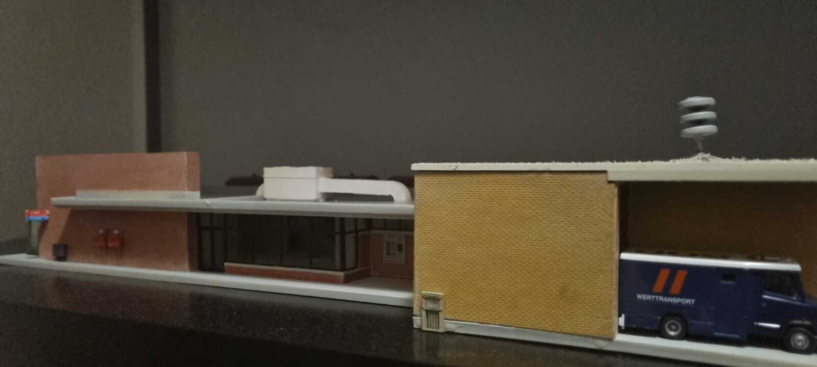

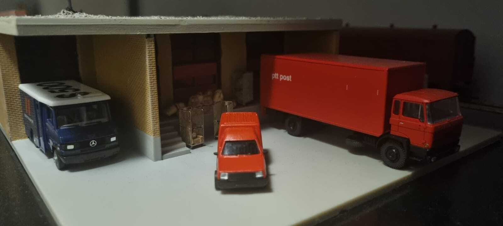

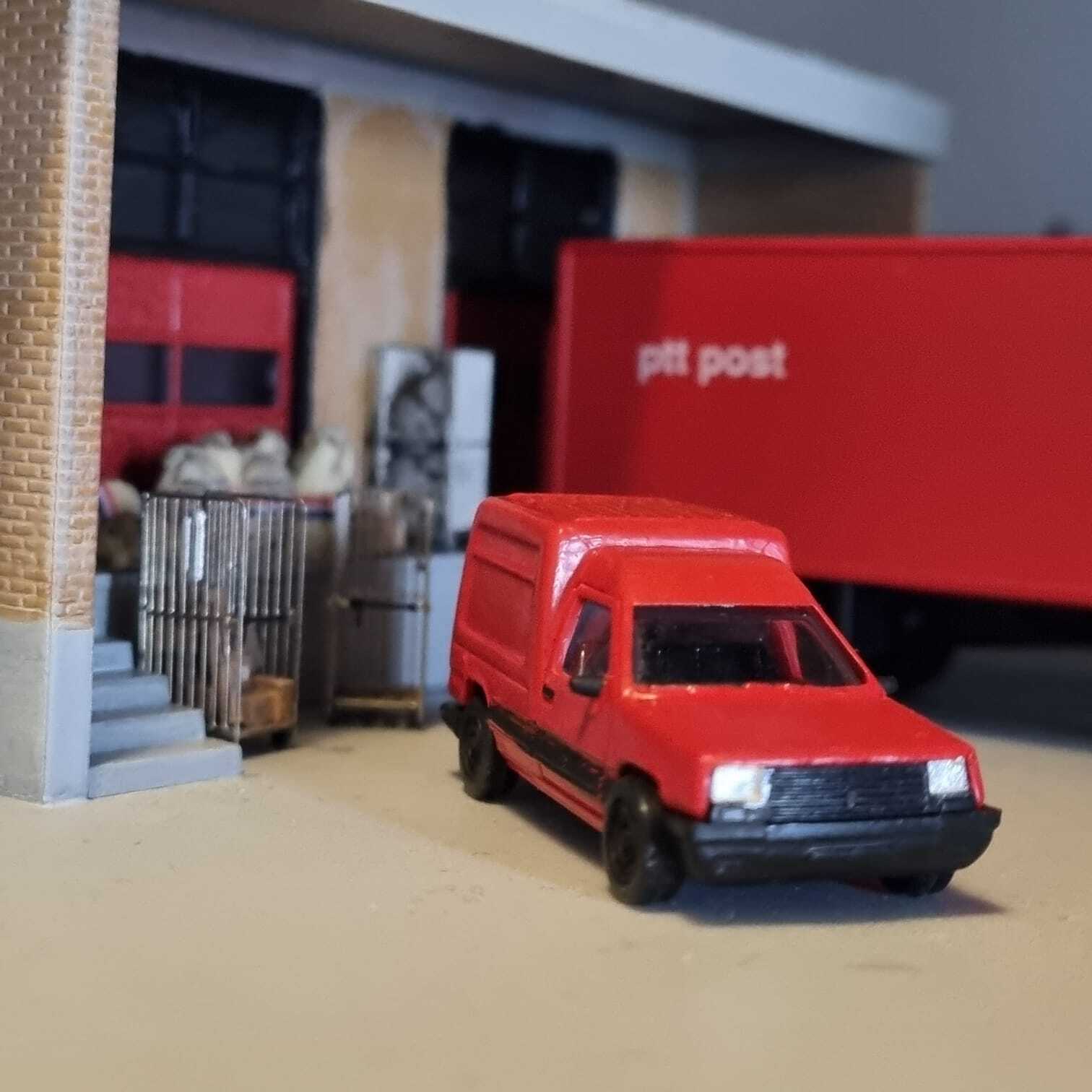

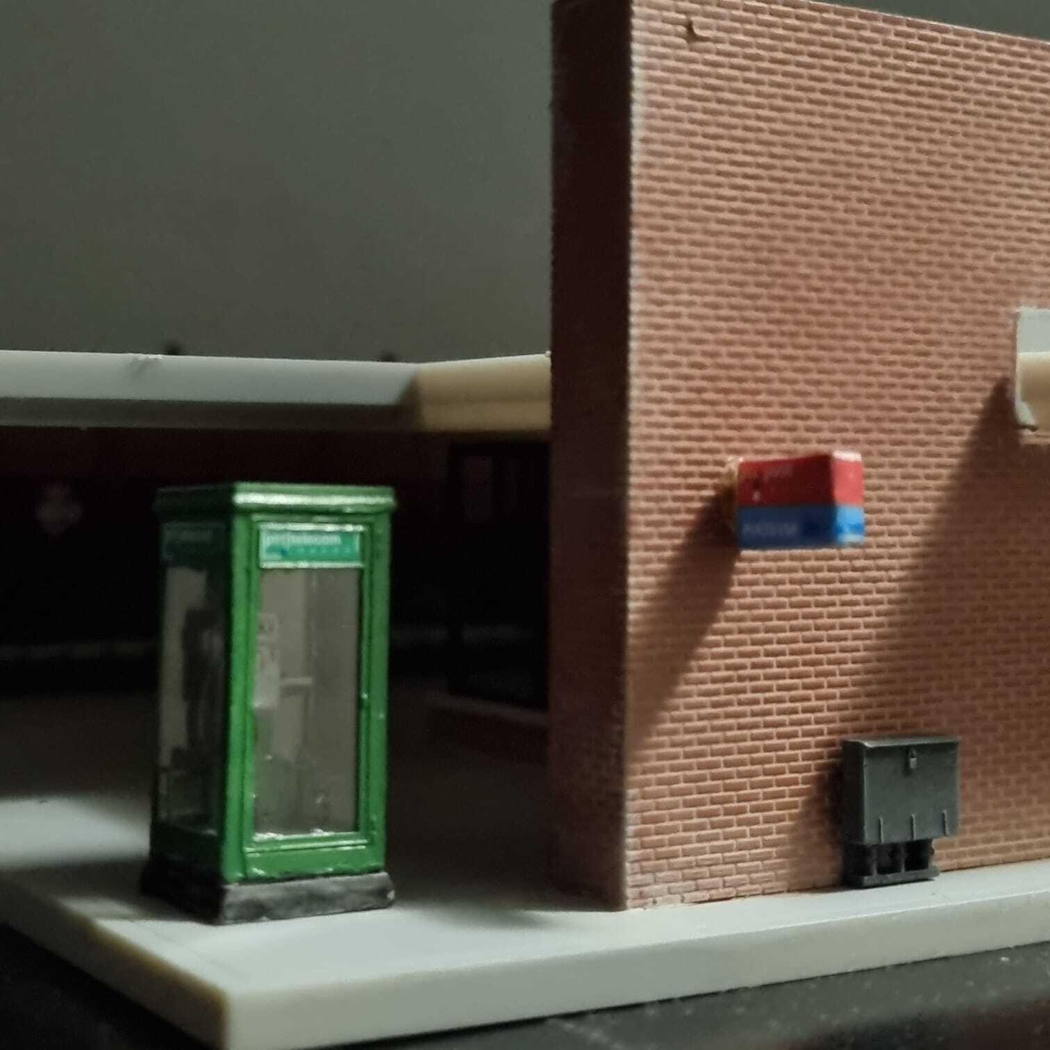

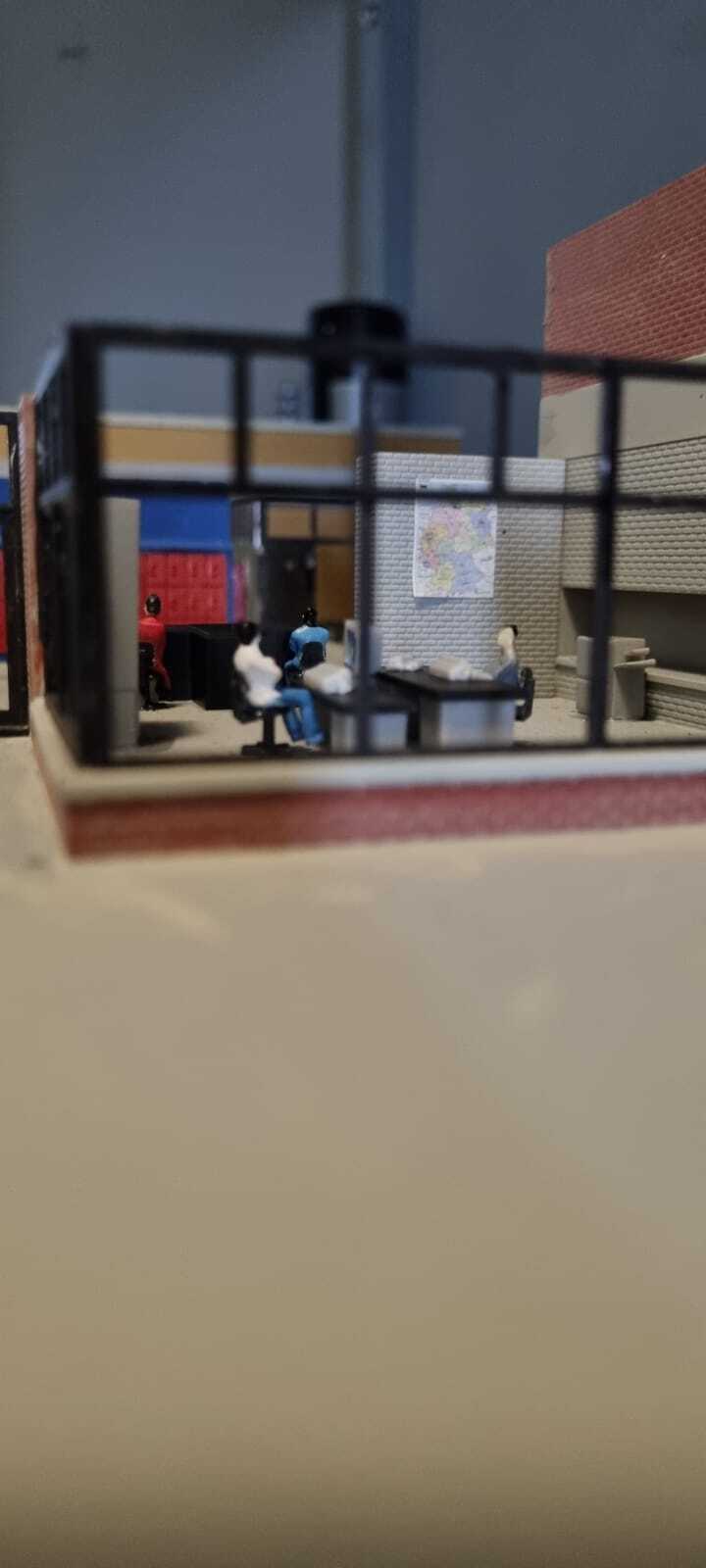

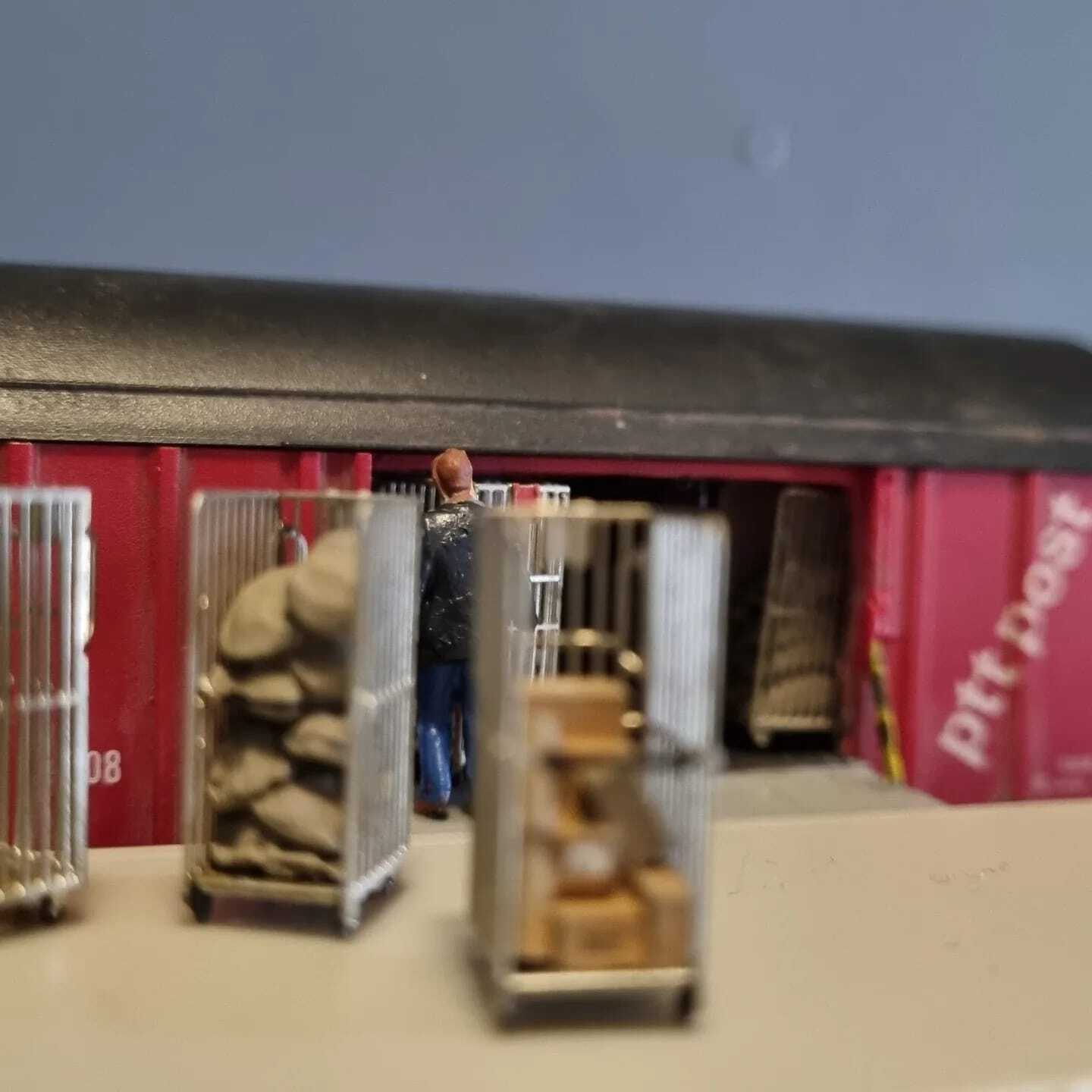

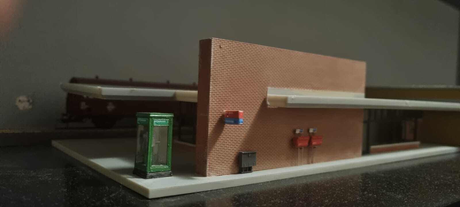

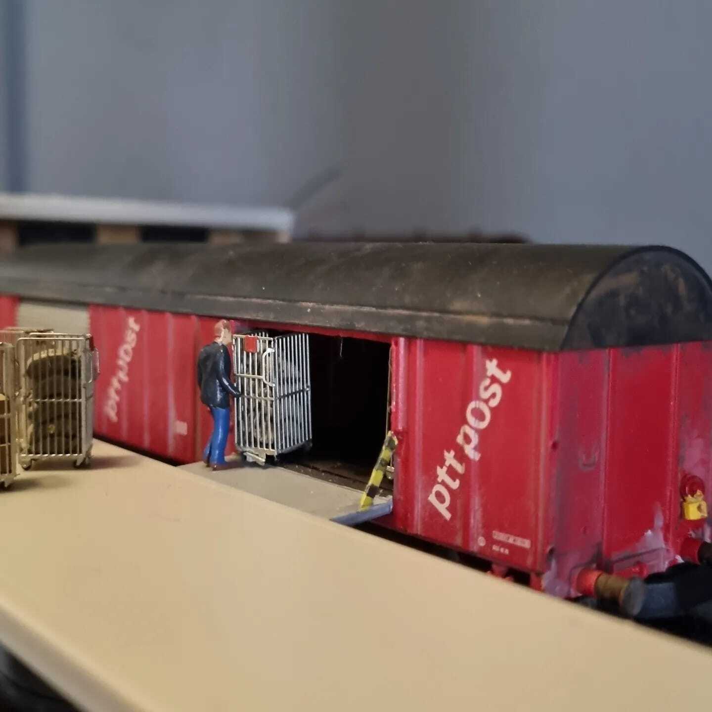

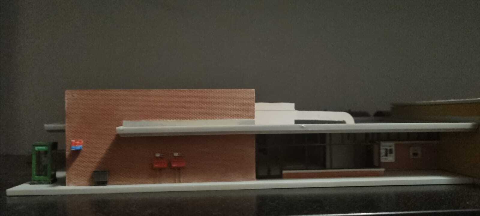

Ik ben nog volop bezig met het achterste spoor omdat ik daar later niet meer bij kan .. hopelijk is dat volgende maand klaar en kan ik de rest van de baan in elkaar gaan zetten. Ondertussen ben ik wel langzaam al wat elementen in elkaar aan het zetten (tot zover dat kan want de afbouw zal toch op de definitieve plaats  moeten worden gedaan)
Het postkantoor staat al een tijdje te wachten: Het is omgebouwd van het Santa fee Station van Walthers. Op het perron komt een omgebouwde Hbbkkss te staan als laad/los tafreeltje.(deze zal daar altijd staan) Ik heb de zijkant opengemaakt hem geweatherd.
Het station heeft een kantoor inrichting gekregen en klusjes in de hal. ook is er een pinautomaat en een nachklus in de gevel geplaatst.
