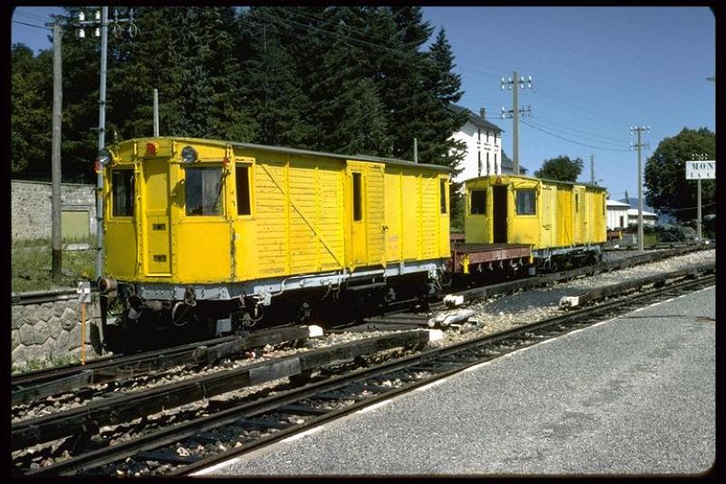

En dit
staat er ook, er zijn er tien gemaakt van oude treinstellen, nu als sneeuwpoegtreinen. En op station VVB staat nog aardig wat oud materieel om het afwisselend te maken. Leuk voor de modelknutselaar.
Foto uit railfaneurope.net.

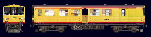

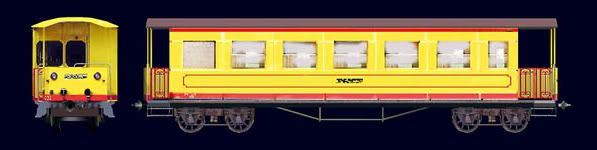

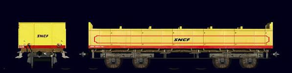

Ik weet niet of je Train Simulator of iets dergelijks hebt, maar de routes daarvoor schijnen soms behoorlijk accurate sporenplannen te hebben...
Ik heb het traject voor trainsimulator. Dit loopt echter slechts van Saillagouse naar Latour de Carol en Porté Puymorens. Dus geen Villefranche.
Heb nog wat foto's van het materieel gevonden. Met de tot nu toe bekende maten van de motorwagen (spoorwijdte 1.000 mm en LOB 14.384 mm) is er vast iets van te maken.
Motorwagen:
Openwagen:
Rijtuig:
Bron: AJ Trainsim (ook voor grotere versies van de foto's)

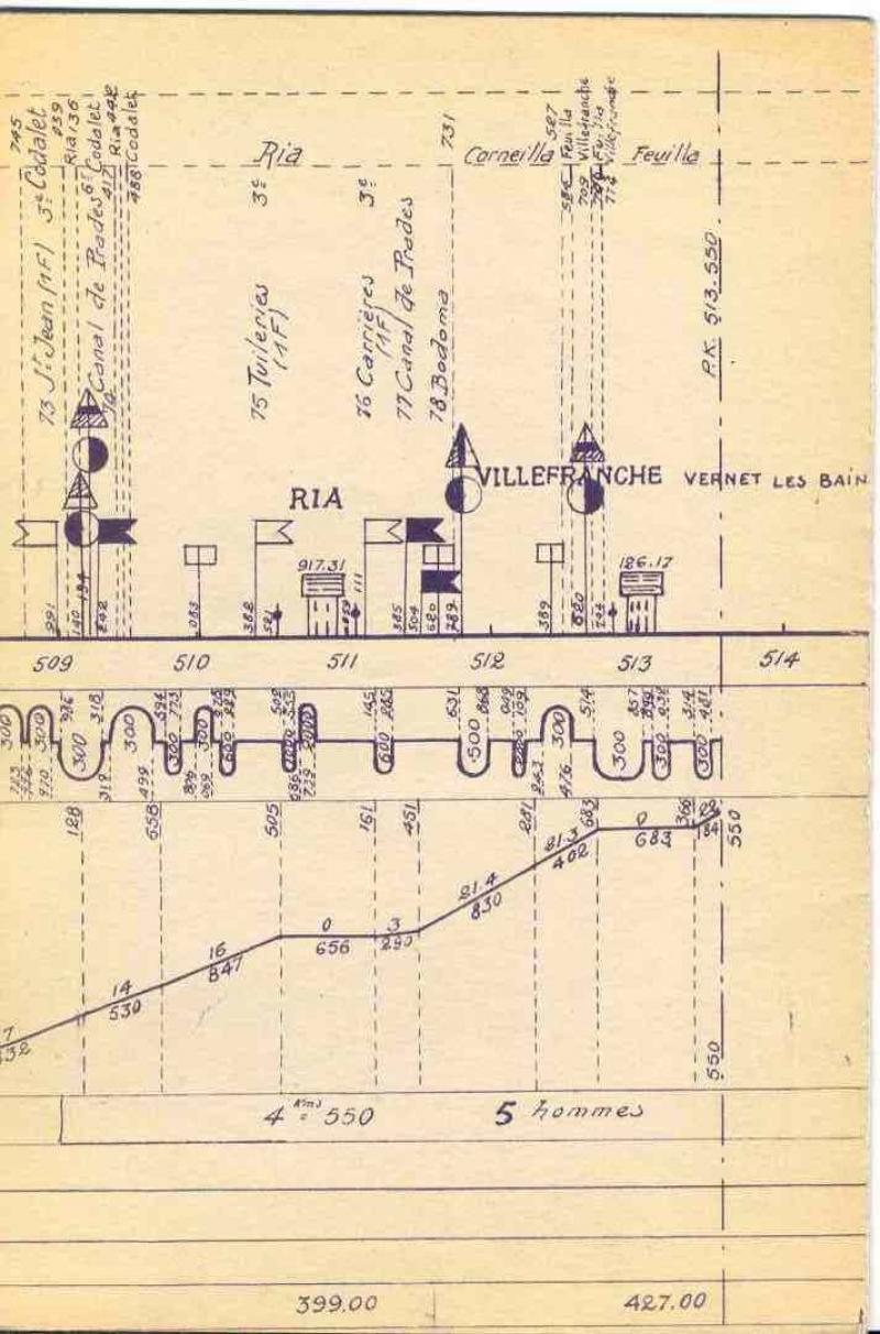

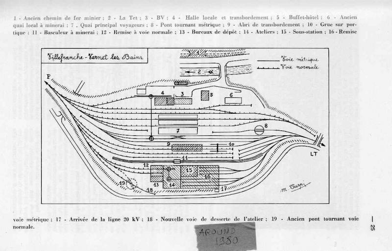

Het sporenplan van Villefranche Vernet is binnen.
Ik had dus, als vermeld, enkele berichten in verschillende franse - en belgische franstalige sites gepost om lijdzaam af te wachten tot iemand me op het spoor zet, dat naar dit sporenplan leidt.
Het is een email in het frans, met als bijlagen twee tekeningen, die ik hieronder ga laten zien. Ik zal ook het schrijven van de fransman laten zien. Misschien is er iemand die mij voor de aardigheid kan helpen met vertalen. Ik haal de zinnetjes wel door de vertaalsite Abel Fish, maar grammaticaal gezien komen daar niet zulke mooie zinnen uit.
Hier het bericht van meneer Christol:
Bonjour Monsieur,
Par le biais d'une association vous avez manifesté le désir d'avoir le plan du tracé du Train Jaune de Cerdagne dans les Pyrénées  Orientales
En espérant vous faire plaisir, je vous adresse le plan générale de la Gare de Villefranche de Conflent et un détail  du tracé SNCF de la ligne en question, mais je ne sais pas si c'est cela que vous cherchez.
A moins que vous vouliez le tracé complet sur une carte Michelin au 200 000 ème ?
Je me tiens à votre disposition,
Amicalement,
J.C CHRISTOL
En hier de kaarten, waarvan de eerste geen nadere uitleg behoeft; alles erop en eraan!
De tweede kaart begrijp ik nog niet helemaal, eigenlijk helemaal niet. Maar misschien is daar nog info uit te halen waar wat mee te doen is.
Dhr. Christol wijst me ook nog op de hier al genoemde Michelen-kaart, deze zou toch wel handig zijn ivm de verdere loop van het tracé.
« Laatst bewerkt op: 30 April 2008, 19:59:49 door HuubvG. Reden: overbodige opmerkingen verwijderd »
