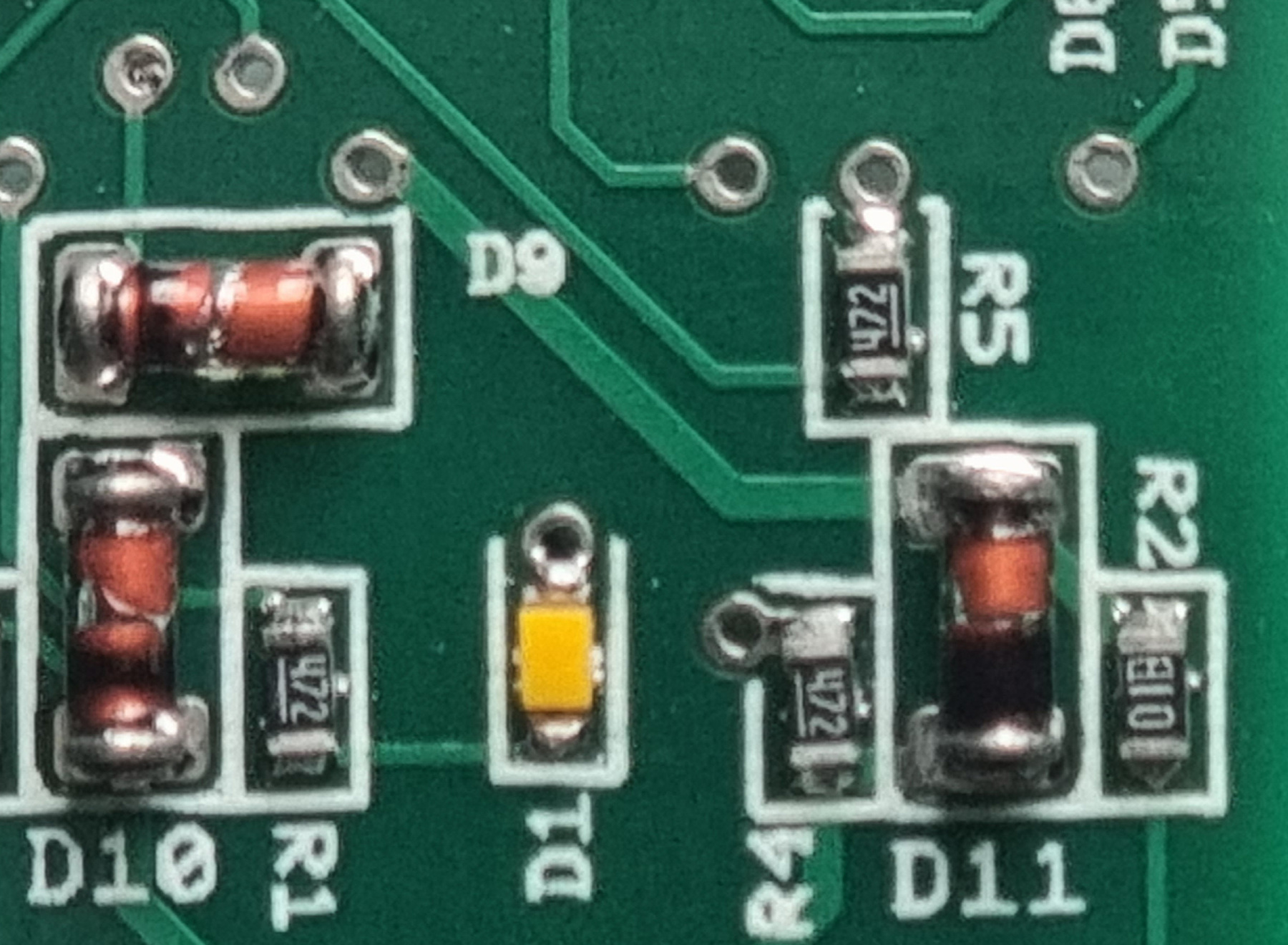

Hierbij een foto van mijn recent aangeschafte print.
R5 heeft dezelfde waarde als R1 en R4, 472 staat er op, dat zou 4700 ohm moeten zijn.

Nog een closup:

472 of wel 47 met 2 nullen is 4700 ohm.
Geloof ik.
Allen zijn de waarden van de weerstanden op het printje van Henk anders.
Laatst bewerkt op: 25 April 2023, 19:30:50 door henk

Nou , dat is toch gek.Op beide prints ontbreken die weerstanden.
Hoe kom ik aan die 4700 k ohm weerstanden?
Of is er iemand die er 2 over heeft.
mvg henk

Heb je die printjes overgenomen Henk?
Zo ja, dan wilde de vorige eigenaar misschien geen sluitlichten.
En verder weet ik niet of je 4700 ohm nodig hebt. Kennelijk zijn er minstens twee varianten van de printjes geweest. Kan makkelijk als de fabrikant even andere leds gebruikte. De weerstanden hebben andere waarden; er is zelfs een andere vorm van notatie gebruikt. De meeste weerstanden op jouw printjes zijn 1200 ohm, maar eentje is 4700 ohm.
Laatst bewerkt op: 25 April 2023, 20:19:19 door henk
Berichten: 8152
Re: DRC2200 print inbouw
Reactie #21 Gepost op:
25 April 2023, 20:22:41 »
Gezien de vlekken bij de top leds lijkt er wel wat aan geknutseld te zijn.
Heb even gezocht in mijn documentatie en bij mij zitten er 1k weerstanden op ipv 1k2 voor R2 en R3.
Kan dus inderdaad wel dat er wat kleine verschillen zijn.
Maar in ieder geval ontbreekt de weerstand voor de sluitseinen. Dat is wel duidelijk.
Wel vreemd want je hoeft de weerstand niet te verwijderen om geen sluitseinen te hebben. Gewoon het draadje op J3 niet aansluiten en je hebt hetzelfde effect.

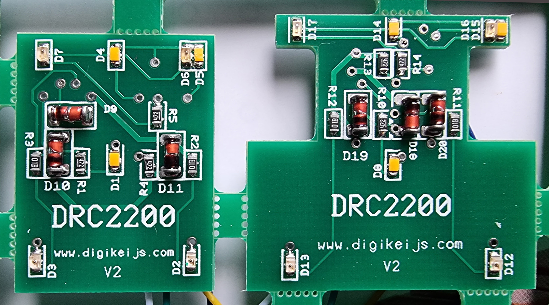

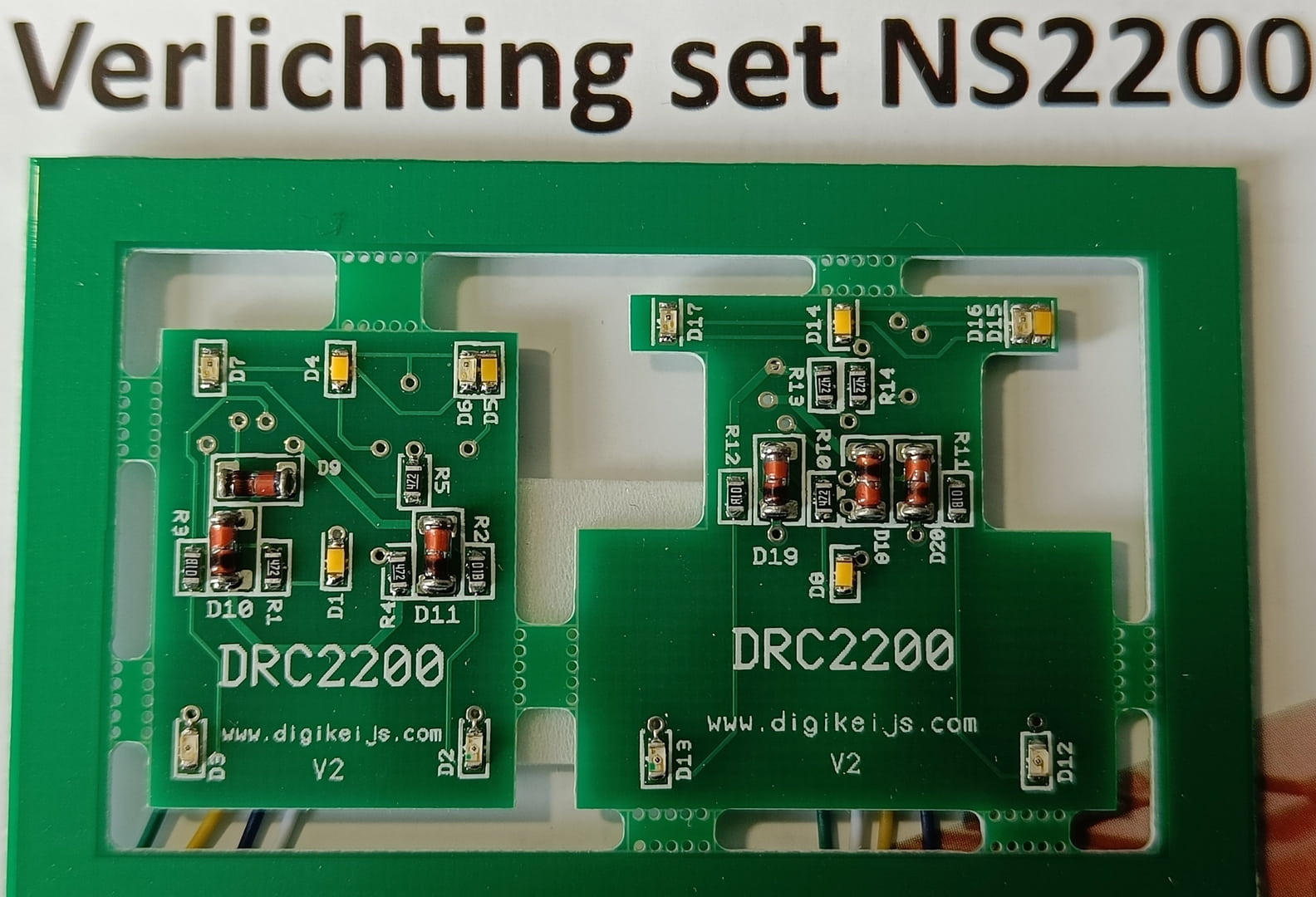

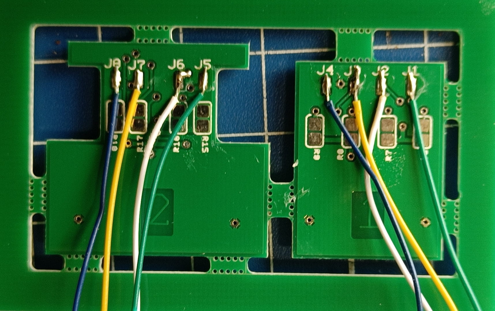

Ik heb even een set, die ik heb liggen, opengemaakt.
Allereerst, een nieuwe verpakking heeft aan beide zijden van de klep dit zegel:
Dan een foto van de voorkant:
en de achterkant:
Misschien heb je er iets aan.
Volgens de beschrijving:
J1+J5 groen rangeersein
J2+J6 wit frontsein
J3+J7 geel sluitsein
J4+J8 blauw gemeenschappelijke plus
